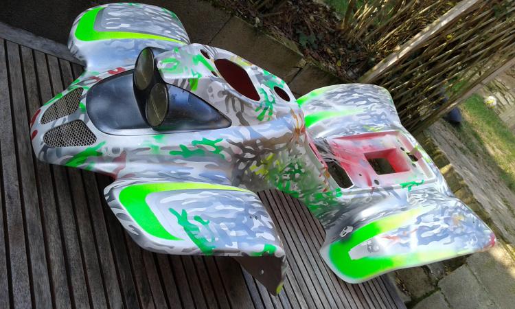

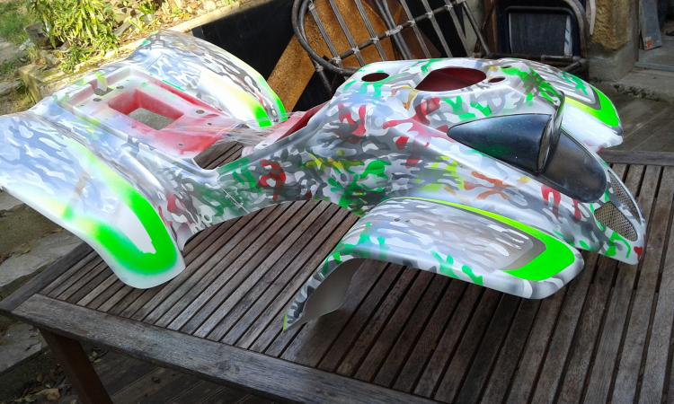

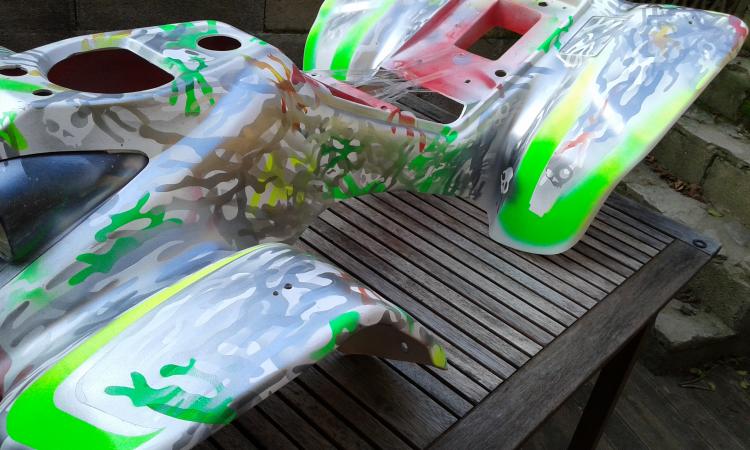

betalarach Posté(e) le 7 février 2015 Auteur Signaler Posté(e) le 7 février 2015 après avoir trouvè des fins de bombes je me suis lancè ds la peinture du quad! En fait c'est surtout pour tester et me faire la main en vue de le refaire sur un autre engin...et vu que sur le quad je me fou de l'esthetique,bin c'était LA PURE VASE!! Poncage au180!!! Le plastique a pris les uv dc fallait y aller!1couche d'appret 2couches de blanc poncèe entre chaques couches et pochoir...bref pas compluquè et aucunes reactions! ça va peu être me reconcilier avec la peinture
betalarach Posté(e) le 7 février 2015 Auteur Signaler Posté(e) le 7 février 2015 Quelques tofs;-) manque plus que du noir pour les finitions et un voile de vernis carrossier plastifiè ou assoupli et ca ira bien!!
betalarach Posté(e) le 7 février 2015 Auteur Signaler Posté(e) le 7 février 2015 moi j'adore!mais la tof rend super mal les nuances et les reflets

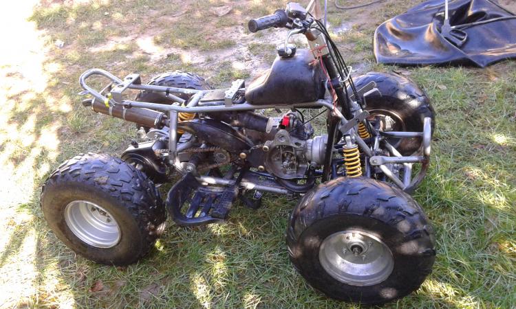

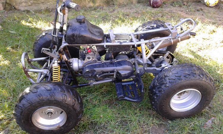

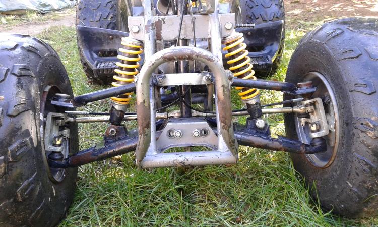

betalarach Posté(e) le 9 février 2015 Auteur Signaler Posté(e) le 9 février 2015 Quelques tof vite fait!vu qu'il est a poil j'en profite on voit bien la modif du train avant

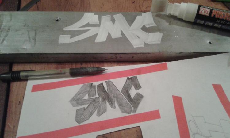

betalarach Posté(e) le 9 février 2015 Auteur Signaler Posté(e) le 9 février 2015 le pot maison 70cc stage6 racing modular preparè ptit logo Je vire ce bloc pour vour si un am6 passe dedans et voir comment je peus faire pour avour le pignon de l'autre cotè car là c'est pas bon !!!

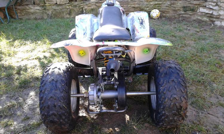

betalarach Posté(e) le 9 février 2015 Auteur Signaler Posté(e) le 9 février 2015 J'ai oubliè le train arrière!dans sa position d'origine pour moteur de scoot dc pignon a droite.tambour de frein en gris à gauche sur la tof et la chaîne est ds le carter noir a droite. Si tu vas bien la prochaine tof ce sera mofifié pour avoir la chaîne à gauche comme les 50 ou les 80yz mais en conservant la geometrie d'origine.en tout cas il y aura de la place pour bosser sur le moteur!! c choquant comme un am6 parait petit comparer au bloc d'origine:O limite on pourrait en mettre 2 l'un deriere l'autre en tout cas si ca passe ca fera tres mal^^et......moi j'aime bien :-D
kyo2000 Posté(e) le 9 février 2015 Signaler Posté(e) le 9 février 2015 sympa al couleur mais c'est pas mon trip, par contre respect pour les effets et logo peints
betalarach Posté(e) le 9 février 2015 Auteur Signaler Posté(e) le 9 février 2015 Merci! à part le noir en bas des ailes arrière j'aime tout! C'était mon bapteme en peinture et je voulais tester le camouflage pour en refaire un mais sur fond noir ce sera beaucoup plus sobre sur un tzr,le quad c un jouet il fallait un brin de folie et que ca se voit;-)
kyo2000 Posté(e) le 9 février 2015 Signaler Posté(e) le 9 février 2015 oui voilà, mais je trouve ça bien fait :cool2:
betalarach Posté(e) le 9 février 2015 Auteur Signaler Posté(e) le 9 février 2015 (modifié) Je peus pas y voir la peinture!donc je me force pour apprendre quznd mème!par contre la suite du projet c mon domaine;-) pour adapter fabriquer ou changer de moteur c pas un problème!mais pitiè, Pas de peinture... Modifié le 9 février 2015 par betalarach

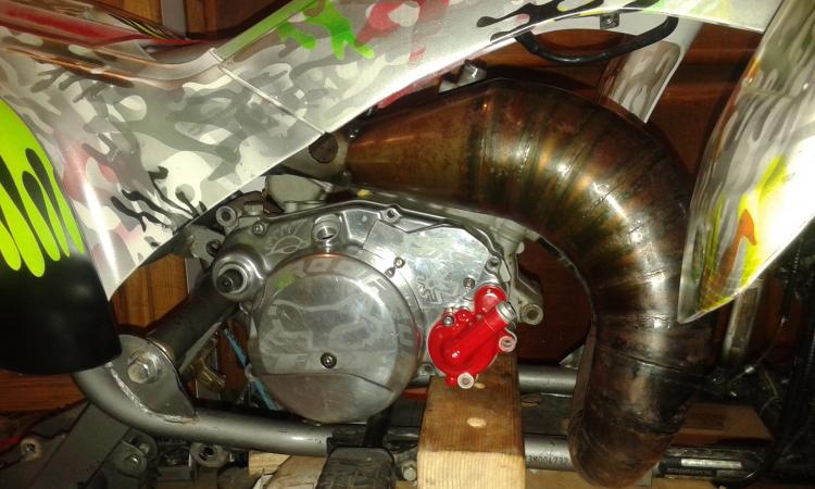

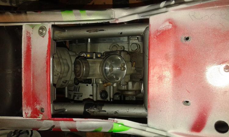

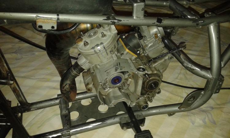

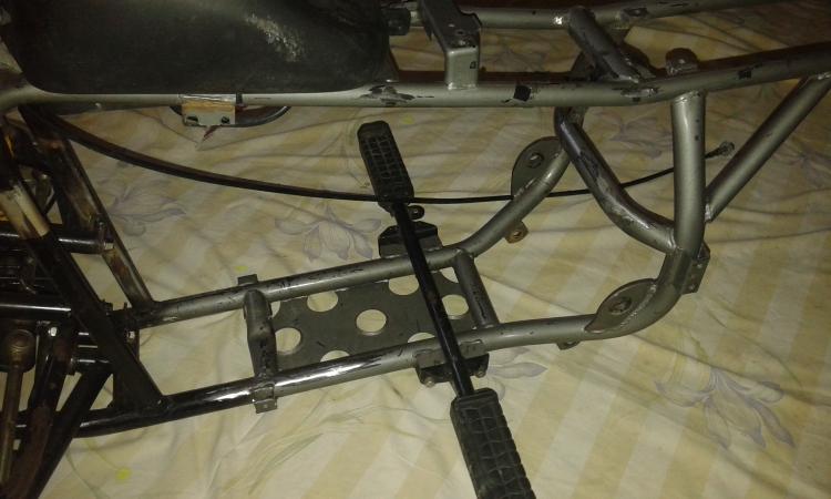

betalarach Posté(e) le 10 février 2015 Auteur Signaler Posté(e) le 10 février 2015 J'ai tout coupé l'inutile, positionner le bloc,pris les cotes,fais des gabarit et j'attaque les decoupes des nouvelles pattes moteur,le pot mhr supermoto passe tout juste au niveau de la roue en compression maxi mais ca passe,au niveau des carénages ca passe aussi,le carburateur même énorme passe quand même encore beaucoup de taf mais ca ira^^ quelques tofs et le filtre à air sera accessible sous la selle nickel :-)

betalarach Posté(e) le 10 février 2015 Auteur Signaler Posté(e) le 10 février 2015 Ouai au moins 1! :-D à part ca j'arrête pour ce soir les voisins plus la disqueuse à22h ca fait pas bon menage!par contre je peus tracer les pattes qui seront decoupée ds un bras de tzr pour fixer le bloc Le bloc va s'aligner j'en suis sûr! demain premier pointage avant soudoure Tite tof de l'alignement pignon/couronne
