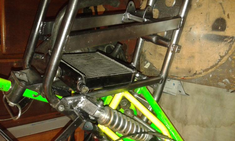

betalarach Posté(e) le 24 février 2015 Auteur Signaler Posté(e) le 24 février 2015 LA BETE! radiateurbouchon du vase
kyo2000 Posté(e) le 24 février 2015 Signaler Posté(e) le 24 février 2015 bien propre le radiateur et le vase :cool2:
Dr.cesar Posté(e) le 24 février 2015 Signaler Posté(e) le 24 février 2015 Super propre tes soudure, et ton taff dans l'ensemble ! Tu joue de la lime etc... Pas loin du moteur sans culasse, c'est pas un peu risqué ?
betalarach Posté(e) le 24 février 2015 Auteur Signaler Posté(e) le 24 février 2015 Non ca passe bien même avec une bougie normale et anti parasite il me reste 25mm juste de quoi pouvoir enlever l'antiparasite! En gardant uneinclinaison de carburateur correct et surtout que le radia soit plus haut que la culasse ss que la chaîne frotte troo sur le bras...j'ai presque l'habitude:-)
betalarach Posté(e) le 24 février 2015 Auteur Signaler Posté(e) le 24 février 2015 Si un bidalot 80 et sa bielle de 90 passe,un tpr passera encore mieux en bielle de 85;-)

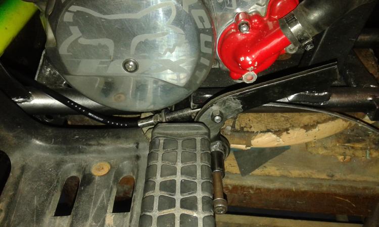

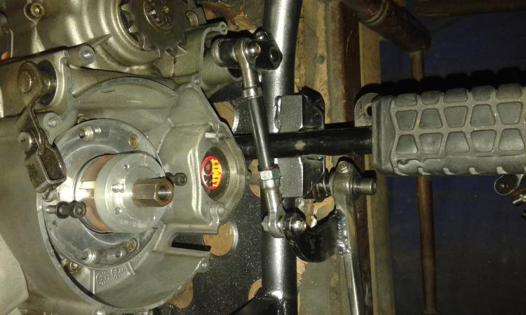

betalarach Posté(e) le 25 février 2015 Auteur Signaler Posté(e) le 25 février 2015 4h de taf pour tout le systeme de selecteur^^vu que toute la boîte et montée sur roulement le selecteur est maintenant sur douille á aiguille full roulements!dc pas de jeu,selection precise,position reglable au mm et par cran,et en plus la pointe du pied reste au dessus du chassis!fini les pierres ds les orteils;-)
betalarach Posté(e) le 26 février 2015 Auteur Signaler Posté(e) le 26 février 2015 Tringlerie de selectionsi ça continue je vais modifier le titre de ce post ça vire vers un proto chelou...

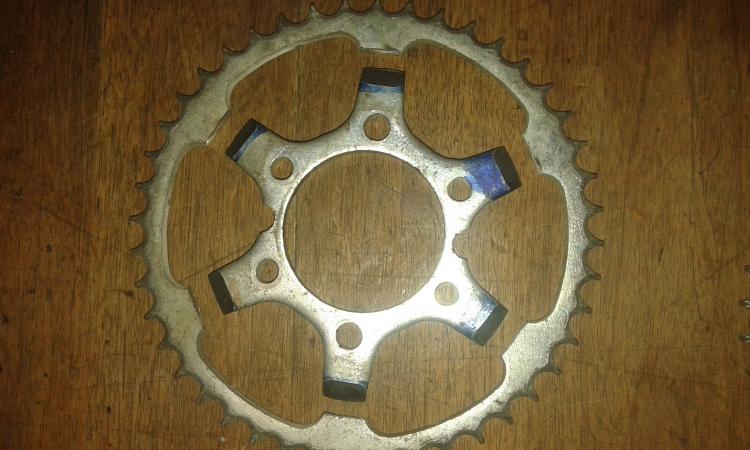

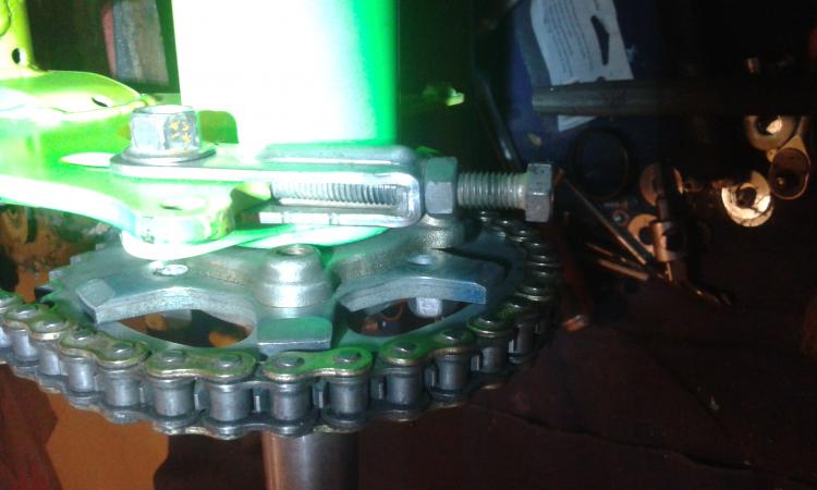

betalarach Posté(e) le 26 février 2015 Auteur Signaler Posté(e) le 26 février 2015 Je suis allé a l'usine voir le tourneur mais dés le debut j'ai vu qu'ils avaient pas mal de taf et le tourneur me l'a confirmé :-( Retour á l'atelier un peu deg.A peine arrivè un pote est dejà là pour que je lui bricole un truc,en discutant il me dit qu'il a peu être ce que je cherche et c lui qui m'a fourni la courone!les miennes etaient toutes trop grandes! Voilà les galeres du jour!
betalarach Posté(e) le 26 février 2015 Auteur Signaler Posté(e) le 26 février 2015 La couronne de mon pote et ce que j'en ai fait
betalarach Posté(e) le 26 février 2015 Auteur Signaler Posté(e) le 26 février 2015 Ca s'est arrangè! mais j'ai pas avancé sur le kwouad^^

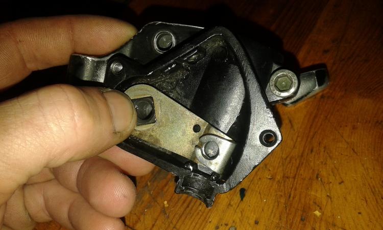

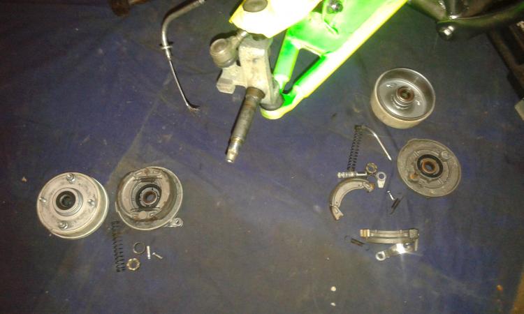

betalarach Posté(e) le 27 février 2015 Auteur Signaler Posté(e) le 27 février 2015 Merci mec!Tenez v'la la suite:aujourd'hui je suis ds les cables et c là oú fait ch...au moment ou c le plus simple! Pour commencer démontage nettoyage des tambours et mâchoires changement 4 roulements 6003 des moyeux coup de bol j'en avais!remontage complet,ensuite la gachette de gaz qui tire pas assez long de câble pour accélèrer à fond...ok j'laisse tombé...passe au frein ar j'ai bricolé une pedale de tzr et une butee de gaine

betalarach Posté(e) le 27 février 2015 Auteur Signaler Posté(e) le 27 février 2015 Le feu au c...!!!!!!!
betalarach Posté(e) le 28 février 2015 Auteur Signaler Posté(e) le 28 février 2015 la gachette qui bloque tamboursfrein a pied maison( 2,4kg la pedale d'origine seule!!!)
betalarach Posté(e) le 28 février 2015 Auteur Signaler Posté(e) le 28 février 2015 Donc j'ai gratter la gachette le carburateur de28 accélère à fond et il y a de la marge!les freins avant sont faiblards alors j'ai rallongé les cames de mâchoires.Je verrai si c'est mieux après le rodage des freins.Le frein ar complet est nickel,par contre la tringlerie de selecteur demande un peu trop d'effort dc là je raccourci et c parfait....OUI MAIS ÇA C'EST EN STATIQUE SS MOTEUR!!! Avec un tpr preparé et une admission de 34 ça va sûrement pas mal changer ma vision en statique:-D
