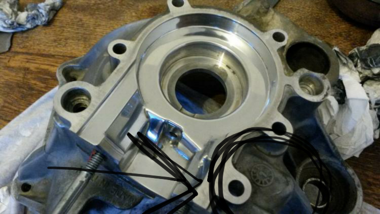

Bonjour a tous , je m appelle myk j'ai 26 ans . après une 2èm perte de permis il a y a 2 mois , je me retrouve a sortir mon vieux spirit de 1998.
après 2 mois de réglage , je me retrouve toujours avec la même galère --> électrode blanche ou grisatre et le pas de vis de la bougie toute noir et mouillé ...
A savoir que mon bas moteur n étais pas du tout aligné ( coté variation sufacé et -1mm a loeil par rapport au coté allumage) prise d air a l embase du cylindre (grosse connerie d avoir monté sa!)
j'ai donc pris le bas moteur du stunt 2013 et remonter toute mes pièces dessus (BM jamais ouvert)
changer tous les joints ...
Et toujours le même problème..
configuration actuel :
-bas moteur origine vertical AC
-allumage d origine spirit 1998 mis sur ce BM
-haut moteur malossi mhr replica
-pot doppler s3r
-big valve st6 (j'ai l impression que c'est de la caca)
-vilebrequin origine d'origine
-variateur malossi multivar galet 5g , j avais essayer aussi le artek k1
-joue fixe polinie ceramique evo 3 (grande plage, ça me fusille les courroie mais sa marche fort)
mais a changer par une de la bonne taille
-correcteur de couple origine ressort jaune malossi
-cloche origine
-embrayage Stage6 torque control ressort orange meduim Stage6
-carburateur dell orto 17.5 ou 21 mais j'ai tourné principalement avec le 17.5 avec des gicleur improbable ... 135 avec aiguille a12 toujours pauvre , 110 avec aiguille A7 toujours pareil..
il n y a pas de prise dair ... j'ai changer aussi joint spy coté variation .
bref je pense a une ovalisation du cylindre ( quand il était monter sur bas moteur pas du tout aligné) .. je ne sais pas ça me gave j'ai envie de le bruler le scoot.
En tout cas gros bruit de roulement de vilebrequin au taquet + piston petit renfoncement a l endroit ou se pose le bloque-piston (je suis parfois un gros bourrin) et donc je vais changer de configuration de A a Z.
Le pire c'est que le scoot roule vraiment bien , 100 105 a mon compteur et 95 compteur golf 4 quand je suis a 100 a mon compteur origine spirit, tres bon démarrage il se leve presque tout seul ( la j'ai les fourreau rabaissé 6 cm et durcie mais c'est de la merde pour rouler tous les jours)
Mais des jour il fait du bruit , un jour non , un jour les 2 .. et bougie impossible a l'avoir marron, toujours grisatre ou blanche très sec et pas de vis bougie mouillé toute noir , sa en deborde de la culasse.
voilà pour la petite histoire.

Ok merci je vais regarder sa pour l huile . j'ai démarrer le scoot il broute au taquet . carburateur 21 gicleur 105 decendu jusqu au gicleur 80 et sa broute encore un peu . Je n ai pas de gicleur plus petit alors je passe repasse au carburateur 17.5 je vais bien voir ...
Je t'avait dis que c'était énorme le gigleur   :lol: ,je comprend pas trop le problème avec ta boîte à air?
avec la big valve esayboost sa recul le carburateur vers la roue , et donc la la boîte à air aussi .
mais depuis tout a lheure grosse galère a régler ...
je vais enlever la big valve et mettre une boîte a clapet d origine parce qu elle ne me plait pas du tout .
après le boulot , j enleve la boîte a clapet easyboost , et je remet ma boîte a clapet d origine avec la pipe barikit en même temps je jetterais un coup d oeil au cylindre
-Pour le carburateur 21 , il y avait une aiguille w 16 a la base , ce n est pas mieux pour un 70 ? Ou je rique de tomber dans des gicleur trop minuscule ?
- le truc bizarre hier est que ,quand j'ai remit le 17.5 (aiguille a 7) il partait beaucoup mieux ..
-pour la variation j'ai mis ressort de poussée rouge sa le fait ?

j etais habitué à avoir un bas moteur avec prise d air c'est pour sa !! avec le 50 alu j avais carburateur 17.5 gicleur 135 !!
Quand j'ai changé le vilebrequin , j'ai remarqué une prise d air au joint spy coté allumage ...
bref j'ai enlever la big valve pour le moment
----> j'ai donc remis boîte a clapet origine avec ses clapets métallique (a changer tres rapidement) avec une pipe origine .
j'ai remis le 21 avec gicleur 80 !  bougie chocolat clair ! je suis heureux . un poil plus et je suis couleur brique .
-par contre un veau au démarrage mais après normal il s elance ( je suis repasser en ressort poussé jaune )
et je suis a 4.5 g actuelement .
