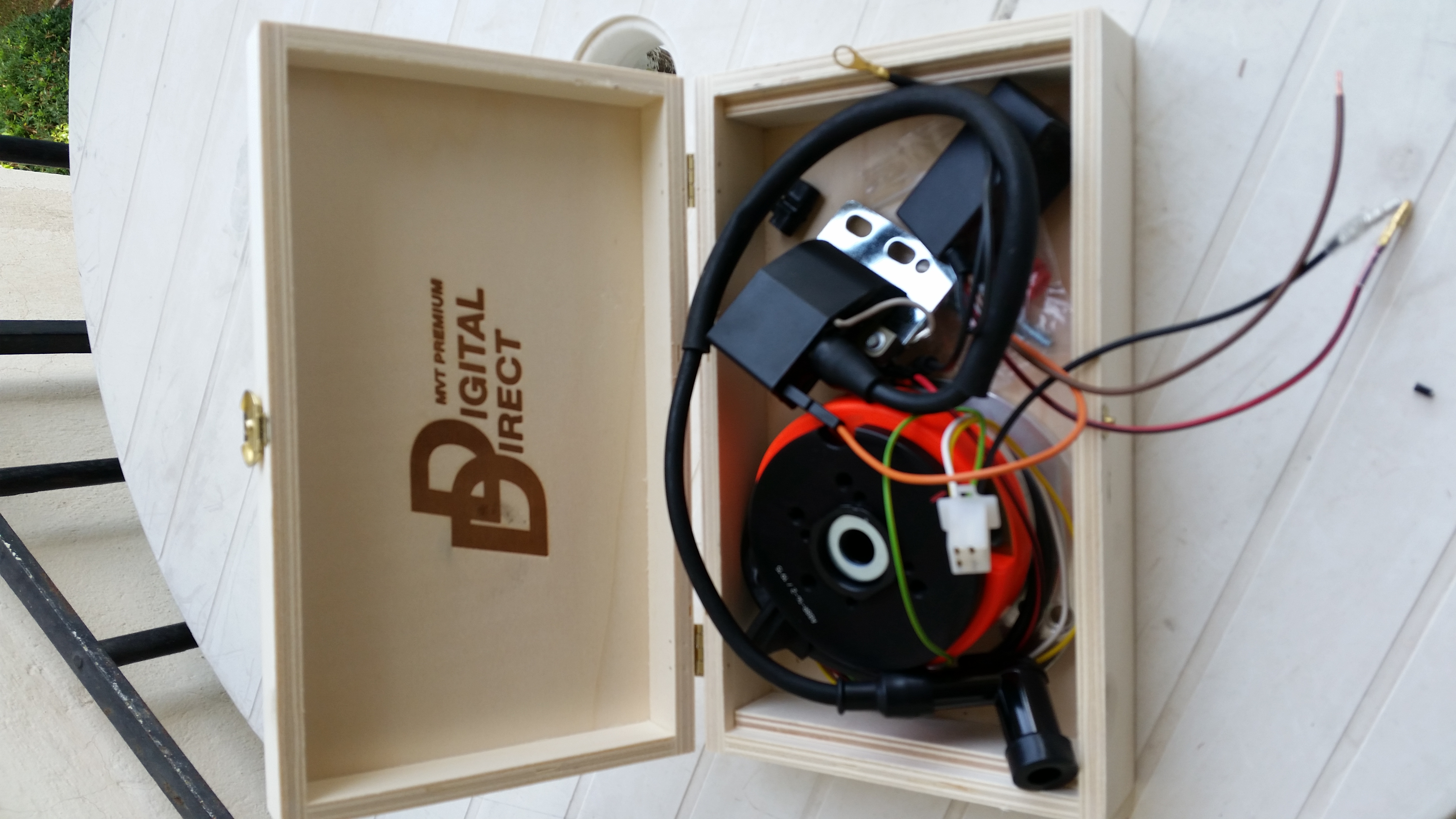

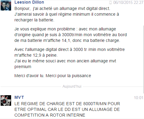

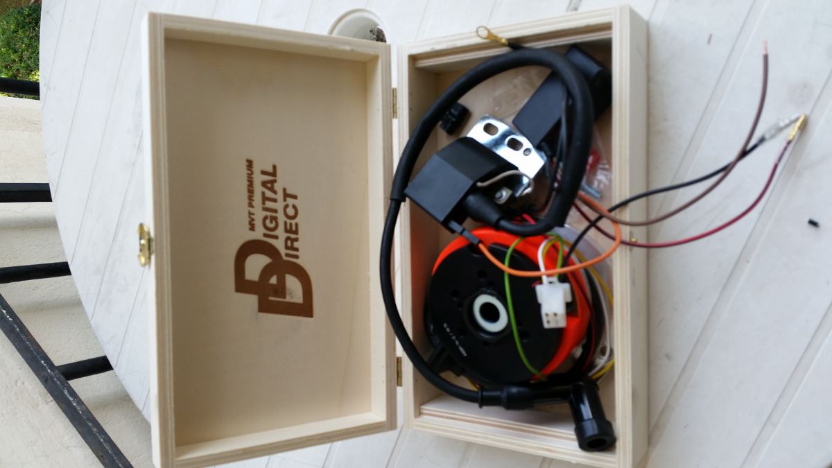

Leesion Posté(e) le 4 octobre 2015 Auteur Signaler Posté(e) le 4 octobre 2015 Salut a tousJ'ai enfin monté mon nouveau allumage : le mvt digital direct. Ca marche très fort mais je suis déçu car ma batterie charge moins bien. Donc finalement je pense que mon ancien allumage mvt premium n'avait pas de souci car quand je démarré le scooter la tension monté a 12,9v. Il faut que je voie mon pro pour qu'il teste avec le nouveau allumage. Je précise avec l'allumage d'origine quand le scooter été éteint la batterie été a 12.7v et quand le scooter en marche a 3000tr/min la batterie monté a 13.9 donc ca chargeait bien. 3
Leesion Posté(e) le 5 octobre 2015 Auteur Signaler Posté(e) le 5 octobre 2015 A oui j'ai gagné un couple impressionnan 3

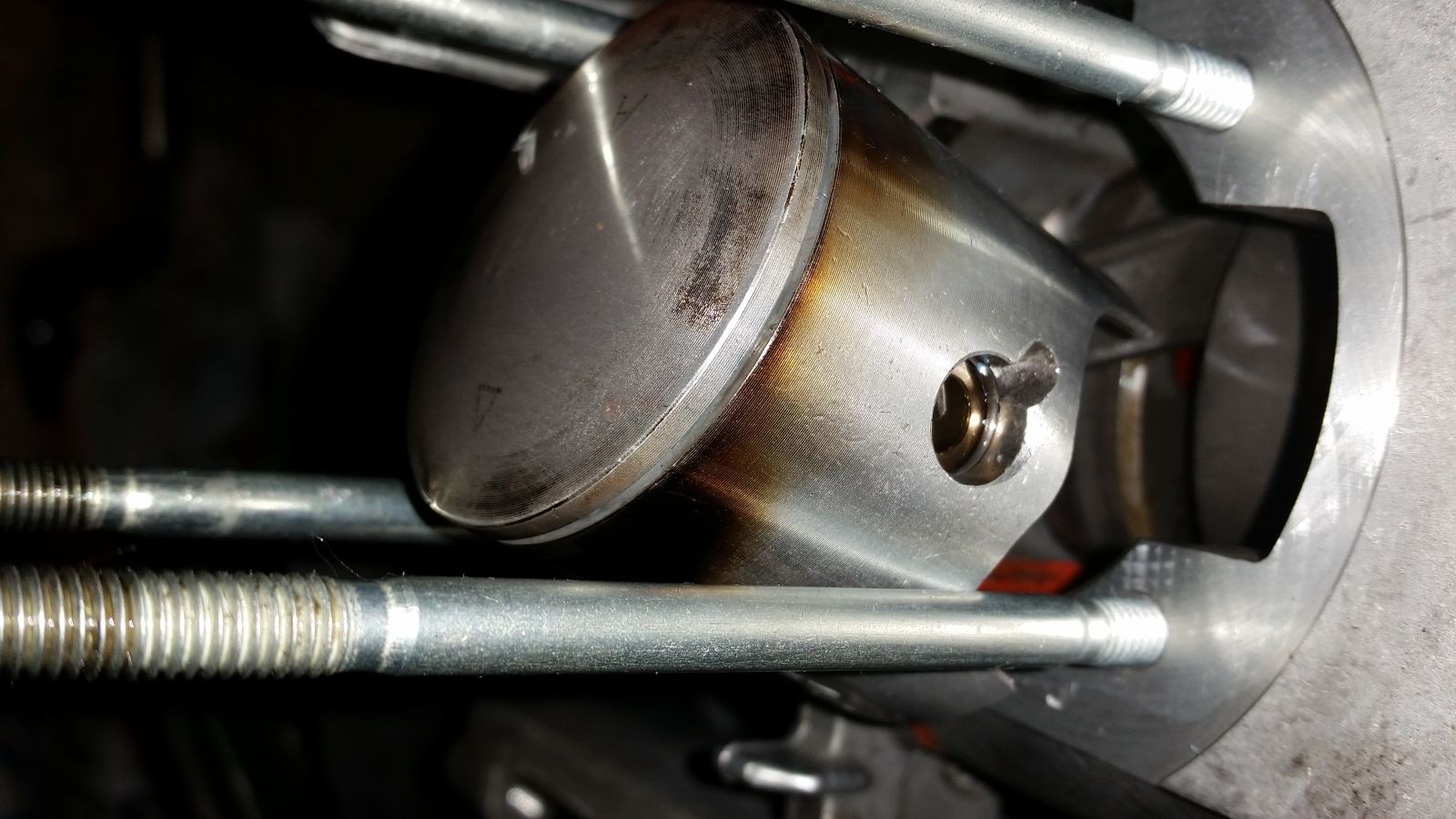

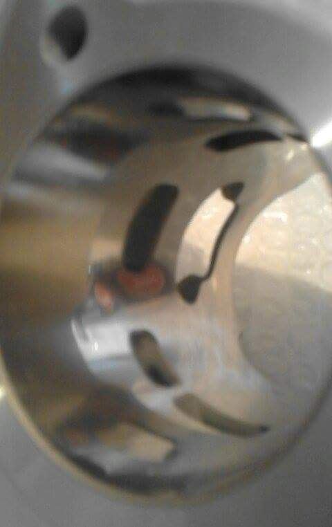

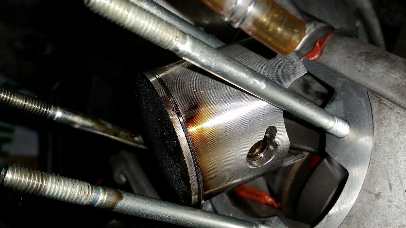

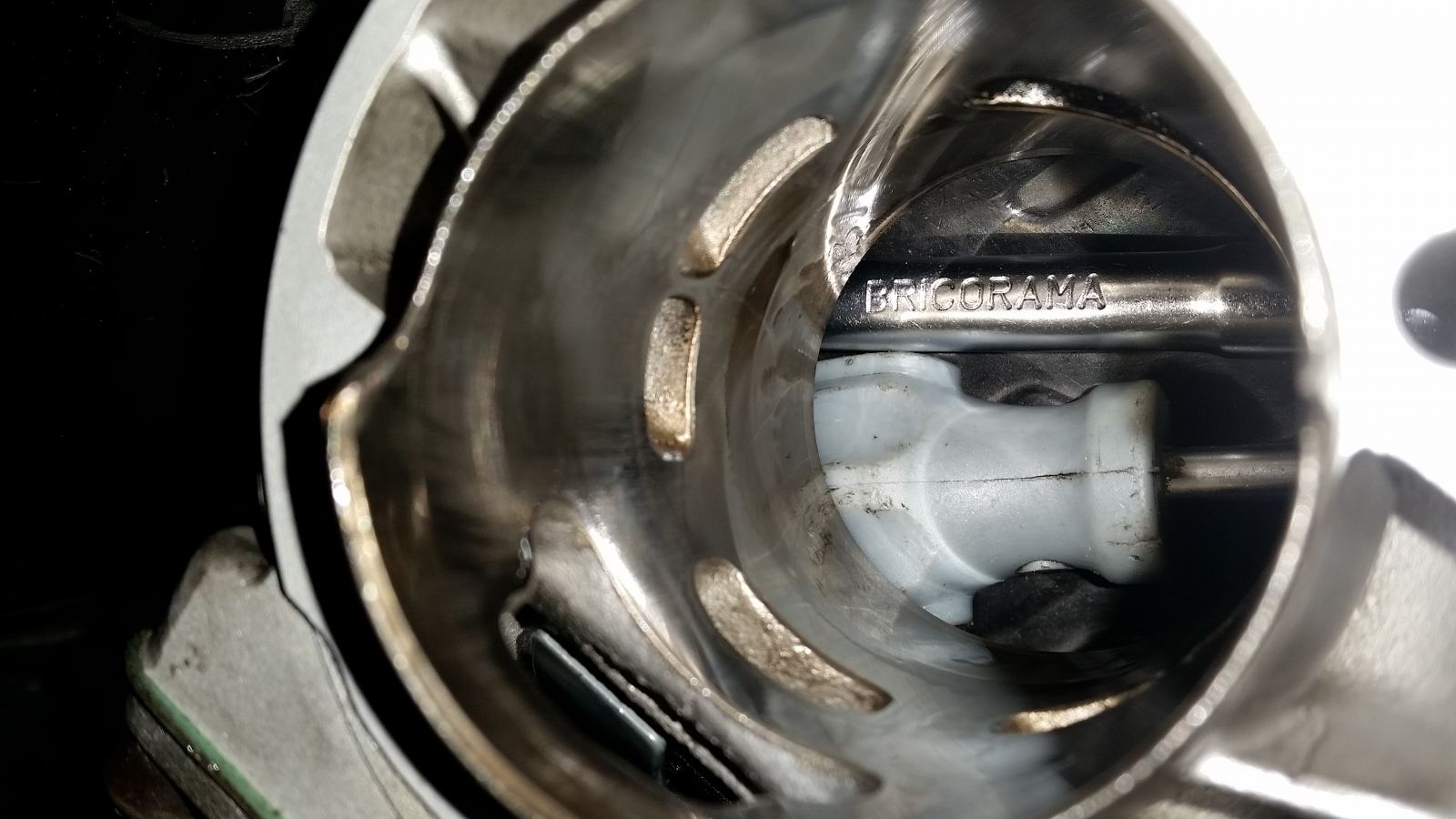

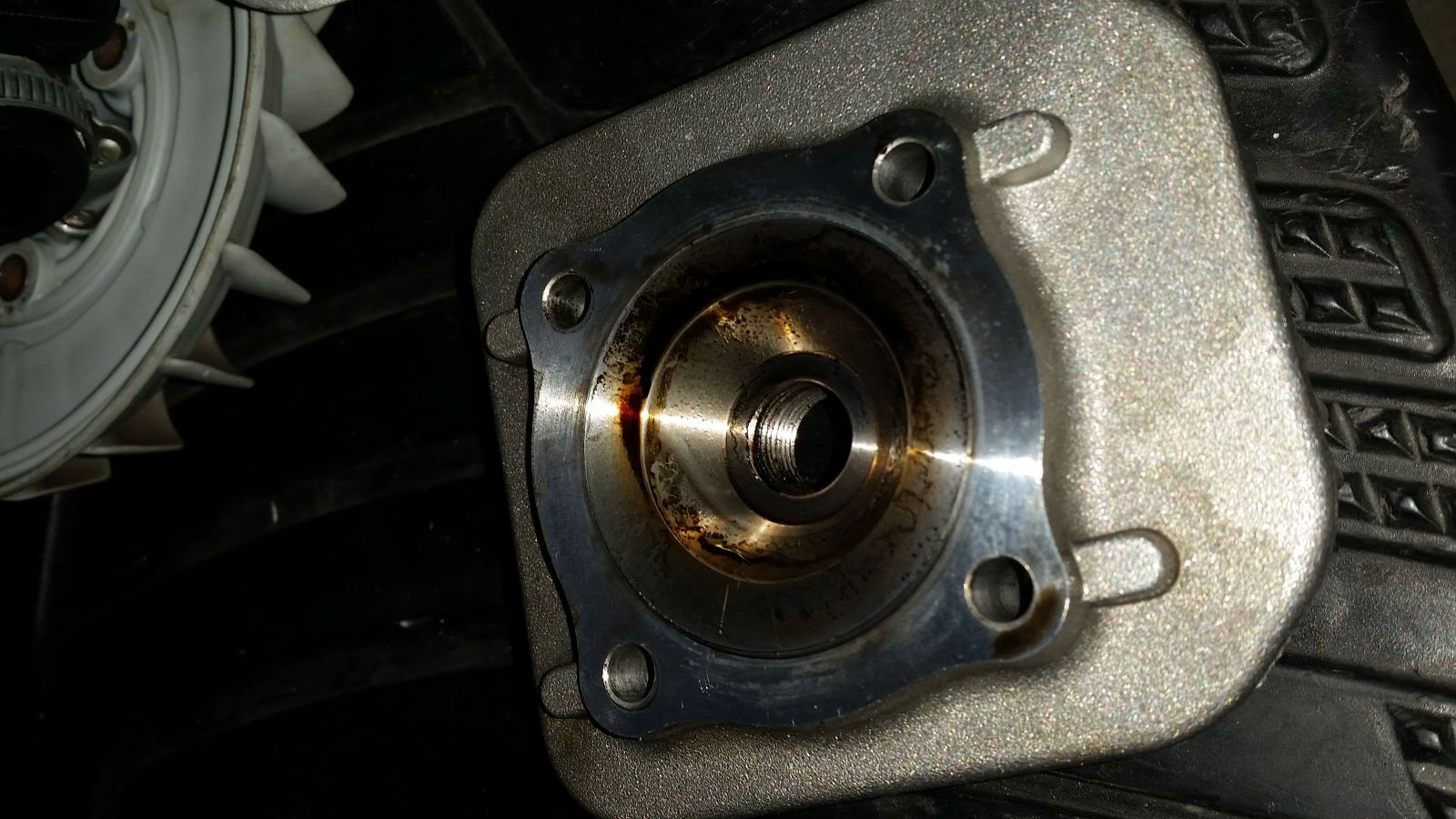

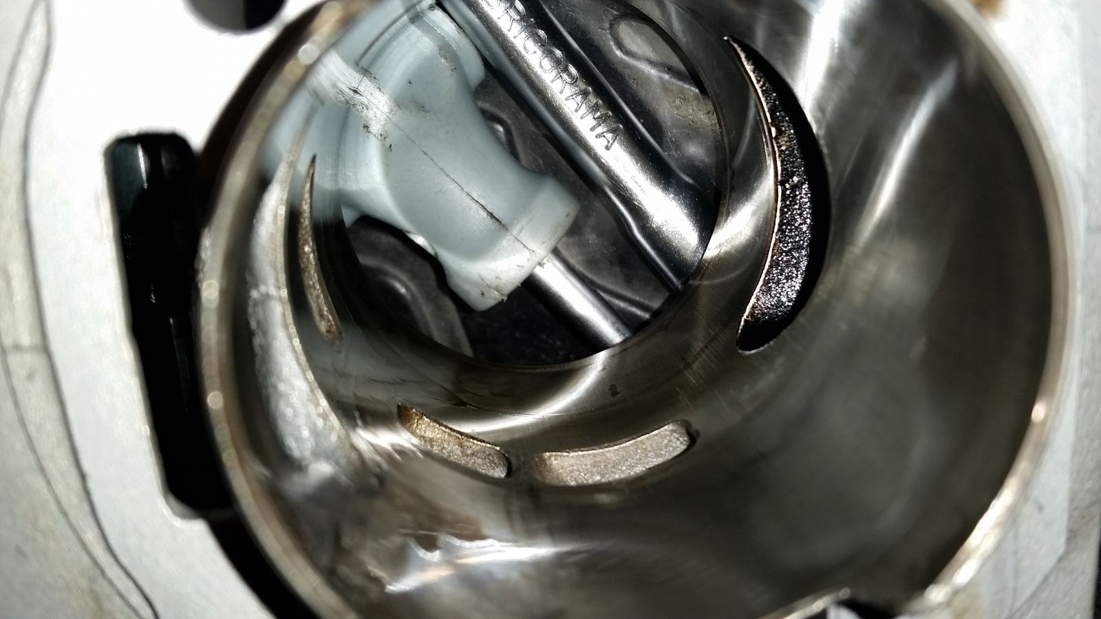

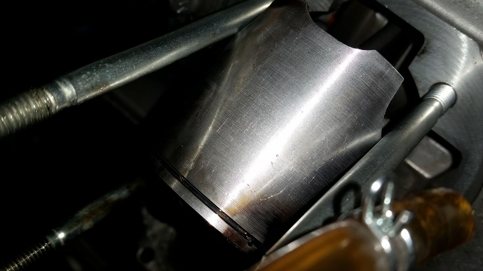

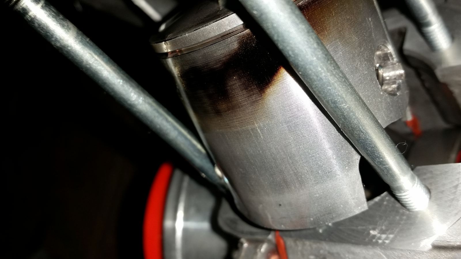

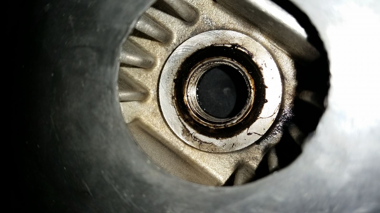

Leesion Posté(e) le 7 octobre 2015 Auteur Signaler Posté(e) le 7 octobre 2015 Vérifie bien la carburation avec cet allumage car il faut vraiment être riche pour pas percer un piston Avant avec mon allumge mvt premium (donc mon ancien) j'étais a gicleur principal 82. Et lorsque j'ai mis un gicleur principal 86 ( soit 4 pts plus gros) avec mon nouveau allumage mvt digital direct ca monte plus dans les tours. J'ai remis mon gicleur 82 et ça va mieux. Et ma bougie et marron foncé et je fume toujours autant. Scooter fumigène. Sinon j'ai demandé a mvt a propos de la charge de la batterie. Salut a tousAujourd'hui je voulais vérifier si par hasard je n'ai pas creusé mon piston. Car au début j'avais mis 0,5 mm d'avance au lieu de 0.4. Maintenant il est a 0.35.Par le trou de la bougie RAS.J'ai vérifié si mon allumage ne s'est pas déréglé. Il est toujours a 0.35 mm d'avance comme j'avais mis.Par contre je retire mon cache cylindre et la blague je vois au niveau de joint de culasse une fuite. Légère mais ça fait chier. Donc direct je démonte pour changer les joints. Mon piston est dans un très bon état comme le cylindre donc ça va.J’hésite vraiment a m'acheter une clef dynamométrique car c'est la merde. La dernière fois j'ai cassé un goujon ça m'a coûté un BM. Et maintenant je serre pas assez fort (probable).Ou sinon je surface le haut du cylindre. Mais c'est risqué pour la planité. On sinon je m'achète un nouveau kit mais j'ai déjà mis suffisamment de sous. Technique de l'escalier pour travailler facile sur un minarelli vertical
tomMpower Posté(e) le 8 octobre 2015 Signaler Posté(e) le 8 octobre 2015 Malgré qu'il fume ! Il est pas tellement encrassée ton piston etc...
Leesion Posté(e) le 8 octobre 2015 Auteur Signaler Posté(e) le 8 octobre 2015 Oui c'est bisard quand même. J'ai un peu poncé la tête du piston pck il y avait de la calamine. Mais pour la culasse j'ai mis seulement un coup de chiffon et c'est parti.
tomMpower Posté(e) le 8 octobre 2015 Signaler Posté(e) le 8 octobre 2015 Oui c'est bisard quand même. J'ai un peu poncé la tête du piston pck il y avait de la calamine. Mais pour la culasse j'ai mis seulement un coup de chiffon et c'est parti. Oui normal t'inquiète moi aussi je fais pareil
Leesion Posté(e) le 9 octobre 2015 Auteur Signaler Posté(e) le 9 octobre 2015 Par contre mon kit ma soûlé. Tous les deux moi faut que je change le joint de culasse
Leesion Posté(e) le 9 octobre 2015 Auteur Signaler Posté(e) le 9 octobre 2015 Malgré qu'il fume ! Il est pas tellement encrassée ton piston etc...C'est propre tout ça ! en fait petit détail je met toujours de l'essence à des station Total. Des que je vois total et il me reste 1/3 d'essence je vais à total. Je prends du 98 avec la motul 800
tomMpower Posté(e) le 10 octobre 2015 Signaler Posté(e) le 10 octobre 2015 en fait petit détail je met toujours de l'essence à des station Total. Des que je vois total et il me reste 1/3 d'essence je vais à total. Je prends du 98 avec la motul 800Oep peut être que l'huile ne brule pas correctement donc sa fume ...Mais vu que c'est une bonne huile elle calamine pas trop...Je serais toi je changerais de kit au moins tu serait tranquille ou alors tu serre pas assez ta culasse . 1
Leesion Posté(e) le 10 octobre 2015 Auteur Signaler Posté(e) le 10 octobre 2015 Je suis deg quand même je l'ai acheté 120 euro ce kit. J'aurai du prendre le racing a 40 euro de plus parce qu'il a le joint torique sur la culasse.J'aimerai voir si de la pate a joint peut supporter la température de la culasse mais je pense que ca tiendra pas longtemps. Je pense m'acheter des goujons neufs comme sa je peux serrer comme il faut sans me soucier si ça va péter ou pas.
tomMpower Posté(e) le 10 octobre 2015 Signaler Posté(e) le 10 octobre 2015 Je suis deg quand même je l'ai acheté 120 euro ce kit. J'aurai du prendre le racing a 40 euro de plus parce qu'il a le joint torique sur la culasse.J'aimerai voir si de la pate a joint peut supporter la température de la culasse mais je pense que ca tiendra pas longtemps. Je pense m'acheter des goujons neufs comme sa je peux serrer comme il faut sans me soucier si ça va péter ou pas.Oui mais c'est toujours sa ...tu te dit a 20,30,40balle de plus t'aurais eu mieux ! Mais peut être tu les avait pas forcement ! La pate a joint sa tien très bien! Tktt pas pour sa!
mat881 Posté(e) le 10 octobre 2015 Signaler Posté(e) le 10 octobre 2015 (modifié) La pâte à joint ça tiens t’inquiète pas ! J'en avais mis parceque j'avais des soucis de fuite à la culasse aussi bas quand je l'ai démonter la culasse est rester collé au cylindre, j'ai du forcer un peu pour la décoller C'est sur qu'une culasse à joint torique ça résoudrais peut être les problèmes Modifié le 10 octobre 2015 par mat881
