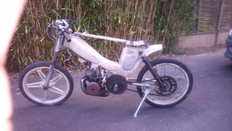

Dr.cesar Posté(e) le 24 mai 2015 Signaler Posté(e) le 24 mai 2015 Salut à tous je me présente pour ceux qui ne me connaisse pas, je m'appel Romain j'ai 17ans, j'avais déjà fait un projet ici avec une Derbi en Metrakit pro race 50 mais que j'ai revendu en pièces depuis.Alors voilà j'ai récuperé une mob : une motobecane av88 (enfin ce qu'il en reste), je connais ni l'année, ni le kilometrage exacte de l'engin mais pour le prix c'est pas grave.Je tiens à vous prévenir que je m'y connais très peu en mob, malgré que j'ai possedé une 103 rcx mais que j'ai revendu 1semaine après pour me faire un peu de sous. Donc voilà je compte sur vous pour m'aider.Voilà une photo de l'engin dans l'état dans lequelle je viens de le récuperer: le moteur ne tourne mais pas en tout cas ça compresse, d'après l'ancien proprio il manque une pièce soit disant "introuvable" à 1ere vu il ne manque rien, d'après ce que j'ai compris c'est un moteur av7 donc peu de choix de kit, admission directement sur le cylindre, donc j'aurai aimé y mettre un av10 pour y faire une petite configuration, est-ce possible ? j'ai lu qu'au niveau de la culasse ça ne passerai pas sur le cadre...Il m'a filer avec les coques qui vont devant :Quelqu'un sait d'ou provienne ces carénages ? Car je me doute que ce n'est pas d'origine tout ça, comme la fourche, les amortisseurs, les jantes etc...Une fois la coque enlever : Donc je vais entamer une restauration dessus, c'est à dire peinture de tous la partie cycle (je ne sais pas encore les couleurs, dites moi si vous avez des idées) et pour le moteur y mettre un av10 avec une petite configuration selon les moyens.Autre question : La mob à déjà été assurer par l'ancien propio (que je connais bien) et la vignette d'assurance est encore sur la mob, est-il possible de faire faire une carte grise à partir de ça ? Je ne connais pas trop les démarches à faire donc voilàA vos claviers, et donnez vos avis
jimmy@ Posté(e) le 24 mai 2015 Signaler Posté(e) le 24 mai 2015 t'a que le cadre qui est d'origine , ton moteur est fixé par la culasse , les 51 aussi je pence qu'un moteur de 51 monte avec de petites modifs , les pieces racing etant plu facile a trouvé .
Dr.cesar Posté(e) le 24 mai 2015 Auteur Signaler Posté(e) le 24 mai 2015 t'a que le cadre qui est d'origine , ton moteur est fixé par la culasse , les 51 aussi cgn475522_01.jpg je pence qu'un moteur de 51 monte avec de petites modifs , les pieces racing etant plu facile a trouvé . Voilà je pensais monter un moteur de 51 à air (av10) ou même un 51 lc a la limite mais j'ai lu que ça ne passais pas car sur la mienne (moteur av7) le haut moteur est pas très large et haut que le av10 est large mais moins haut et donc ça buterai au niveau des fixations de la culasse vu que ce serai plus large...
trokizz Posté(e) le 24 mai 2015 Signaler Posté(e) le 24 mai 2015 salut, mon frere à eu une 88 d'origine est c'était un moteur av10 dessus, bizarre que le tiens soit un av7

jimmy@ Posté(e) le 24 mai 2015 Signaler Posté(e) le 24 mai 2015 pour faire simple , trouve une culasse de 51 d'occasion pour voir si ça passe ,et tu vois les modif à faire s'il y'en a . ce n'est pas insurmontable .

Dr.cesar Posté(e) le 24 mai 2015 Auteur Signaler Posté(e) le 24 mai 2015 pour faire simple , trouve une culasse de 51 d'occasion pour voir si ça passe ,et tu vois les modif à faire s'il y'en a . ce n'est pas insurmontable . C'est vrai que j'y avait pas penser, en plus un ami en a un, je vais voir ça

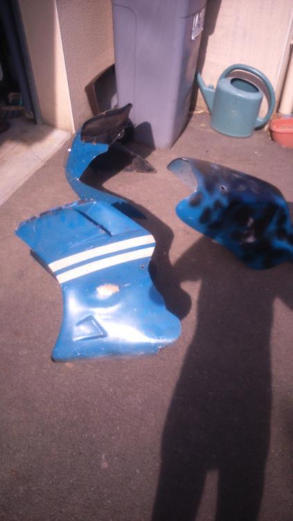

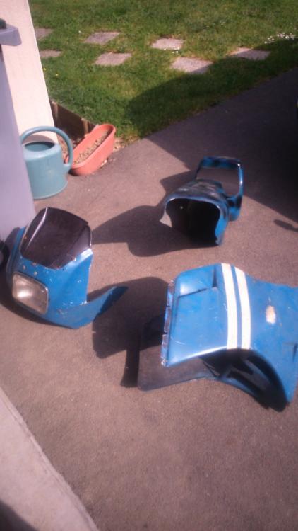

kyo2000 Posté(e) le 25 mai 2015 Signaler Posté(e) le 25 mai 2015 J'adore al deco du carénage comme tu la eu lol il c'est pas foulé l'ancien proprio lol C'est genre un couleur camouflage à l'arrache lol :p sinon bonne base , tu pourrais en faire un truc vraiment bien ;)
Dr.cesar Posté(e) le 25 mai 2015 Auteur Signaler Posté(e) le 25 mai 2015 J'adore al deco du carénage comme tu la eu lol il c'est pas foulé l'ancien proprio lol C'est genre un couleur camouflage à l'arrache lol :P sinon bonne base , tu pourrais en faire un truc vraiment bien ;) ça c'est sure, mais étant donné que mon père est carrossier-peintre je vais lui confier ce travail :D2 Oui je pense que je vais pouvoir en faire quelques choses mais en ce moment j'ai pas trop le temps, le bac c'est dans 3semaines... :pascool: Etonnant, tu aurais des photos à tout hasard ?

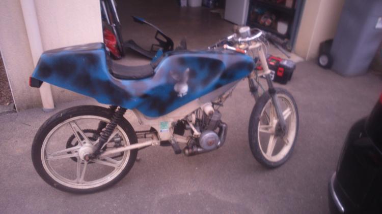

Dr.cesar Posté(e) le 27 mai 2015 Auteur Signaler Posté(e) le 27 mai 2015 (modifié) Un peu de nouvelles, la mob tourne ! J'ai nettoyer le carburateur, changer l'anti parasite et mis une durite du carburateur au robinet et ça tourne niquel (moteur av7) Maintenant je voudrais faire les papiers mais quelle demarche faire ?! L'avenir de la mob sera en fonction de si je peux faire les papiers Je ferai des photos plus tard Modifié le 27 mai 2015 par Dr.cesar

Dr.cesar Posté(e) le 28 mai 2015 Auteur Signaler Posté(e) le 28 mai 2015 Je me suis renseigner sur "Mbk Industrie" normalement j'ai tout ce qu'il faut pour faire le duplicata de certificat de conformité, je vais faire la demande demain ensuite une fois reçu j'irai à la prefecture pour faire la carte grise Sinon je vais passer une petite commande : Courroie Malossi Renforce "X Special Belt" Pochette de joints complète pour le moteur Joint d'echappement en cuivre Collier de pot echappement (pour pot origine) car le mien est casser Filtre à essence mâchoires de frein arrière Pour un total de 31E donc pour l'instant je vais faire tourner le av7 niquel c'est pourquoi je fais cette petite commande pour fignoler ça. Sinon je pensais installer un pot de détente sur le av7 (en attendant un av10 bien équipé) mais lequel apporterai du couple sur cylindre origine ? Ou mettre un 70 airsal "T2" avec pot origine (je garde des sous pour le av10) ? qu'est ce qui serai le mieux selon vous ? Je veux essentiellement de l'accélération et du couple
kyo2000 Posté(e) le 29 mai 2015 Signaler Posté(e) le 29 mai 2015 Belle commande ça va lui faire du bien . Avec un 70 oui ça donnera du couple après faut voir si le vilebrequin le supportera bien , c'est pas un nouveau moteur non plus . Perso je mettrai juste un pot pour que le moteur se libère un peu
Dr.cesar Posté(e) le 30 mai 2015 Auteur Signaler Posté(e) le 30 mai 2015 Belle commande ça va lui faire du bien . Avec un 70 oui ça donnera du couple après faut voir si le vilebrequin le supportera bien , c'est pas un nouveau moteur non plus . Perso je mettrai juste un pot pour que le moteur se libère un peu Oui elle ira mieux, j'ai rouler un peu avec hier j'ai doubler un scooter 4t et vitesse gps (appli speedgauge) j'ai pris 63km/h, alors c'est pas beaucoup mais pour une mob d'origine ça va je trouve... Si je prends le 70 je mettrai des roulements renforcer a la limite, mais le kit est livré sans culasse, c'est marquer qu'il faut mettre la culasse d'origine, mais ça me paraît bizarre vu que le diamètre de piston n'est pas le même ? Sinon pour le pot si je trouve une bonne occasion pourquoi pas
