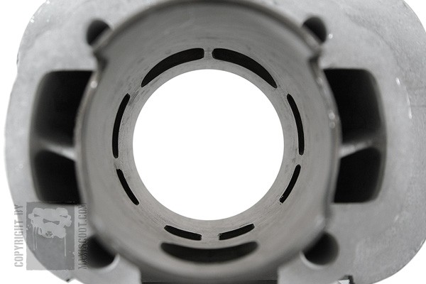

l'athana racing a un très bon raport prix /perf (le même que le st6) ou le parmakit tp race en alu , il envois fort aussi , j'en ai vendu un a mon voisin , avec un pot for race et un carburateur 23 polini il marche vraiment bien .
mais les + perfo sons les mxs , polini evo ,malossi mhr , bidalot rr , most (pas trop de retour sur ce kit ,il me fait pensé a un athena , sons architecture est assé banal
le MHR me tente vraiment bien

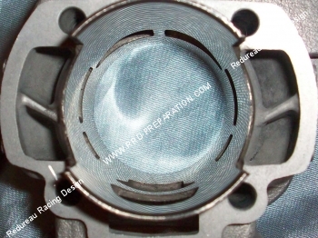

perso , je prefere le polini evo , qui reste selon beaucoup (et pour moi ) le meilleur kit 70 pour Minarelli v .gros transfer ,diagrame placé haut ,échappement a barette, 47.6 contre 47 pour le mhr , on vois bien que le polini a de transfere + gros
le mhr post-3426-0-40288600-1433507351_thumb.jp
polini evo
post-3426-0-60956800-1433507378_thumb.jp

Moi j'ai une petite préférence pour le mhr mais j'avoue que même j'aurais le polini je serait content !
Le malossi niveau qualité est très bon mon pote rouler tous les jours avec ...
Je peux t'assurer que la différence avec la configuration que je tes donner ou Jimmy les perf auront rien n'avoir avec ton fonte de base 110 euros le kit mdr, se sont de très bon kit pour tous les jours mais si tu veux plus bah ça coûte forcement plus cher...xD
