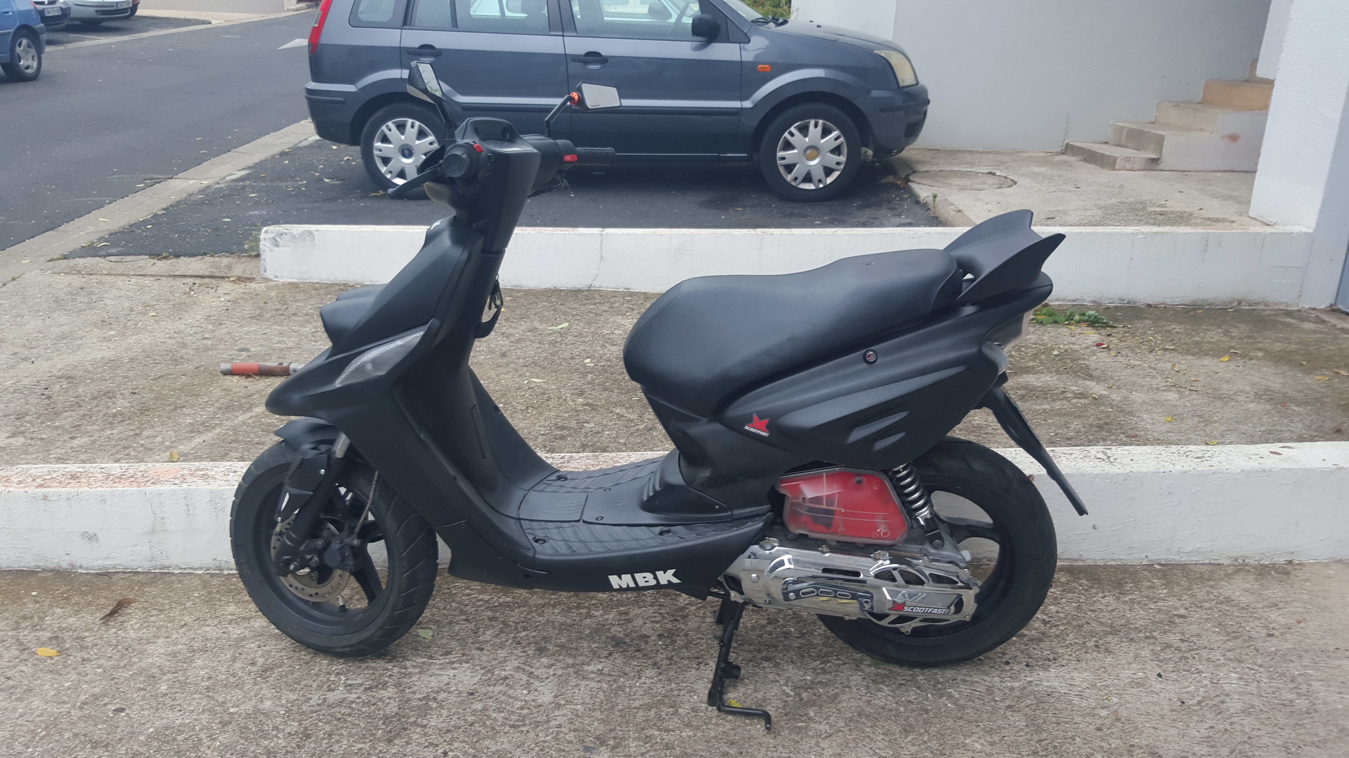

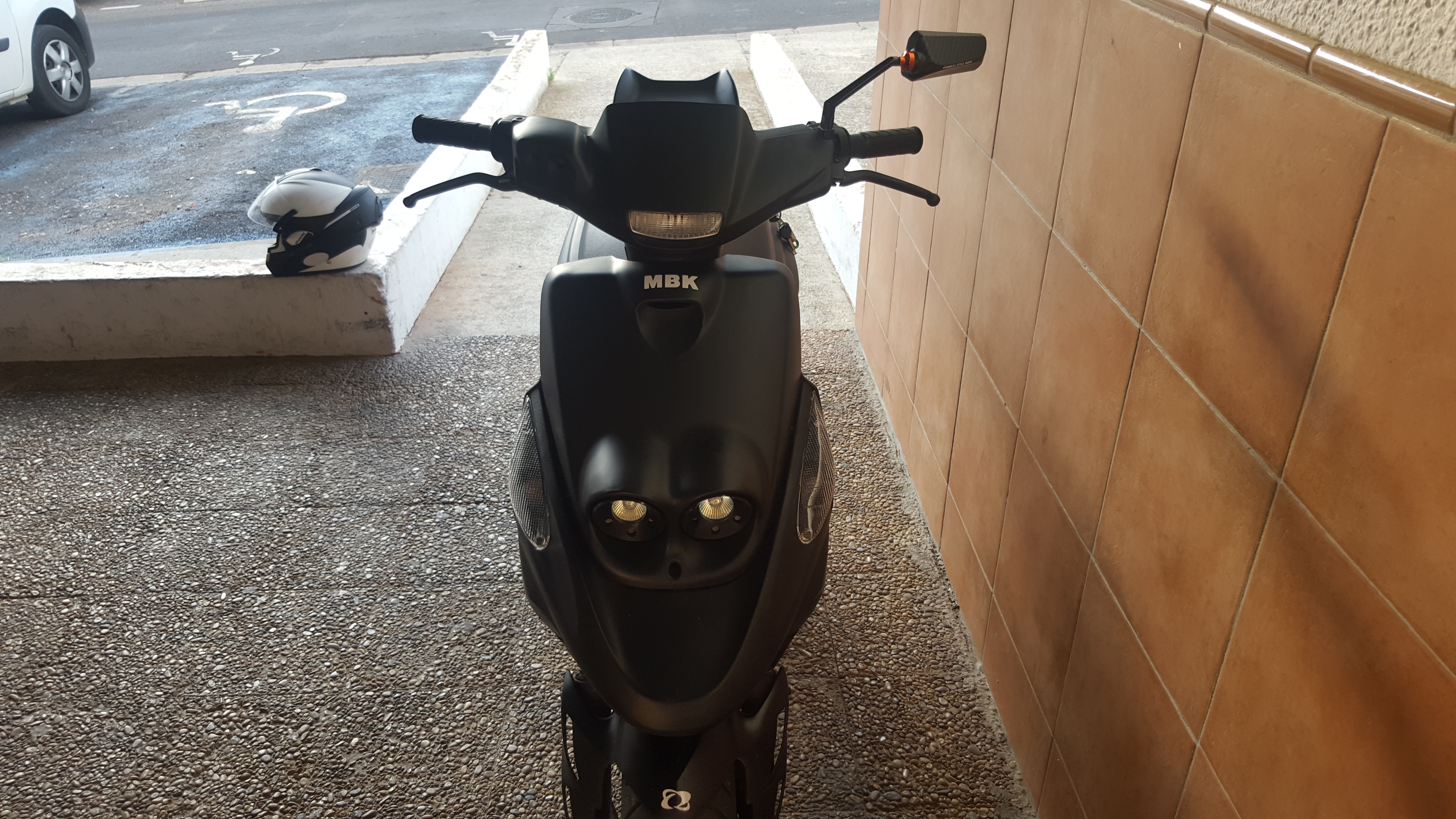

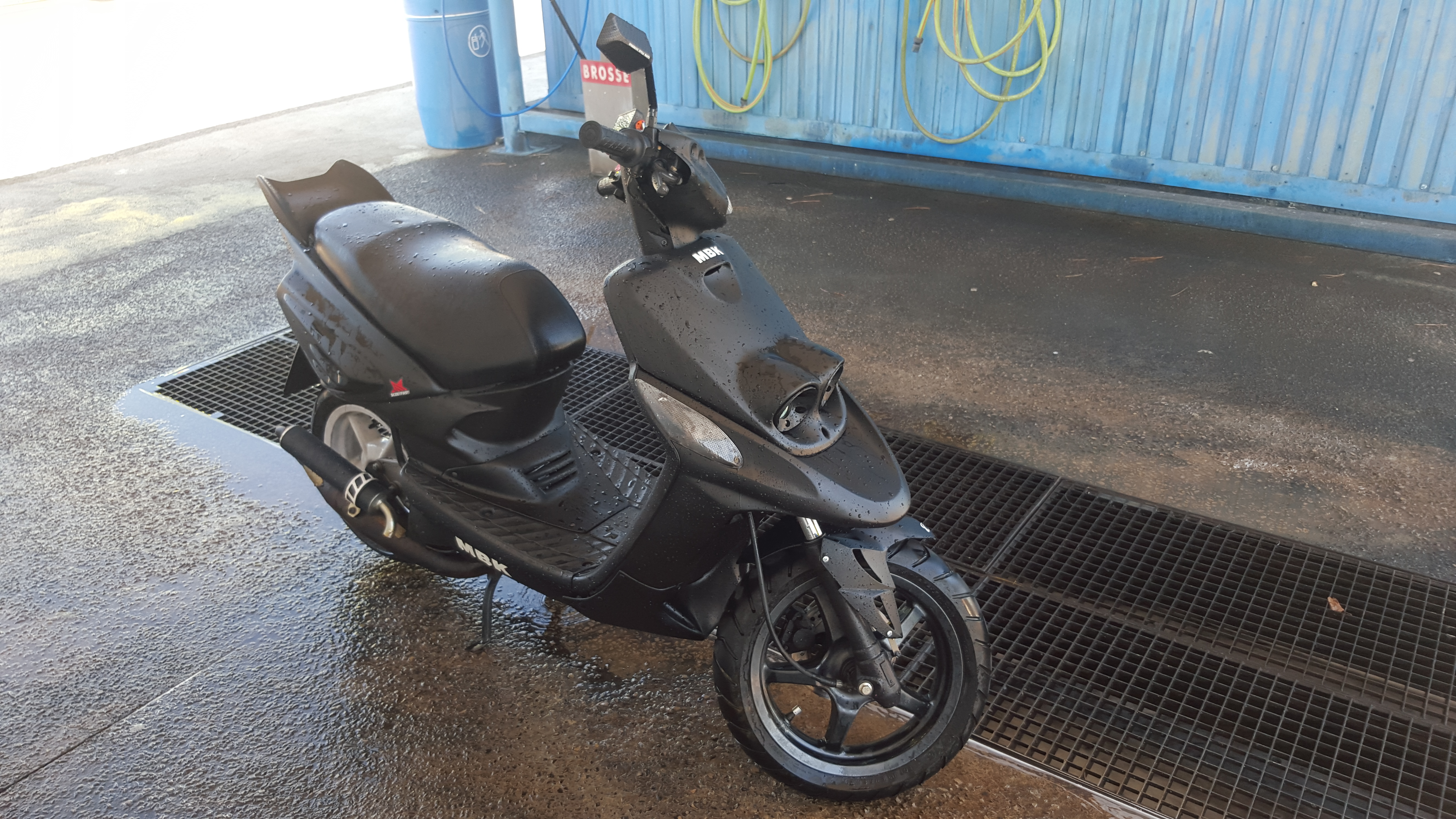

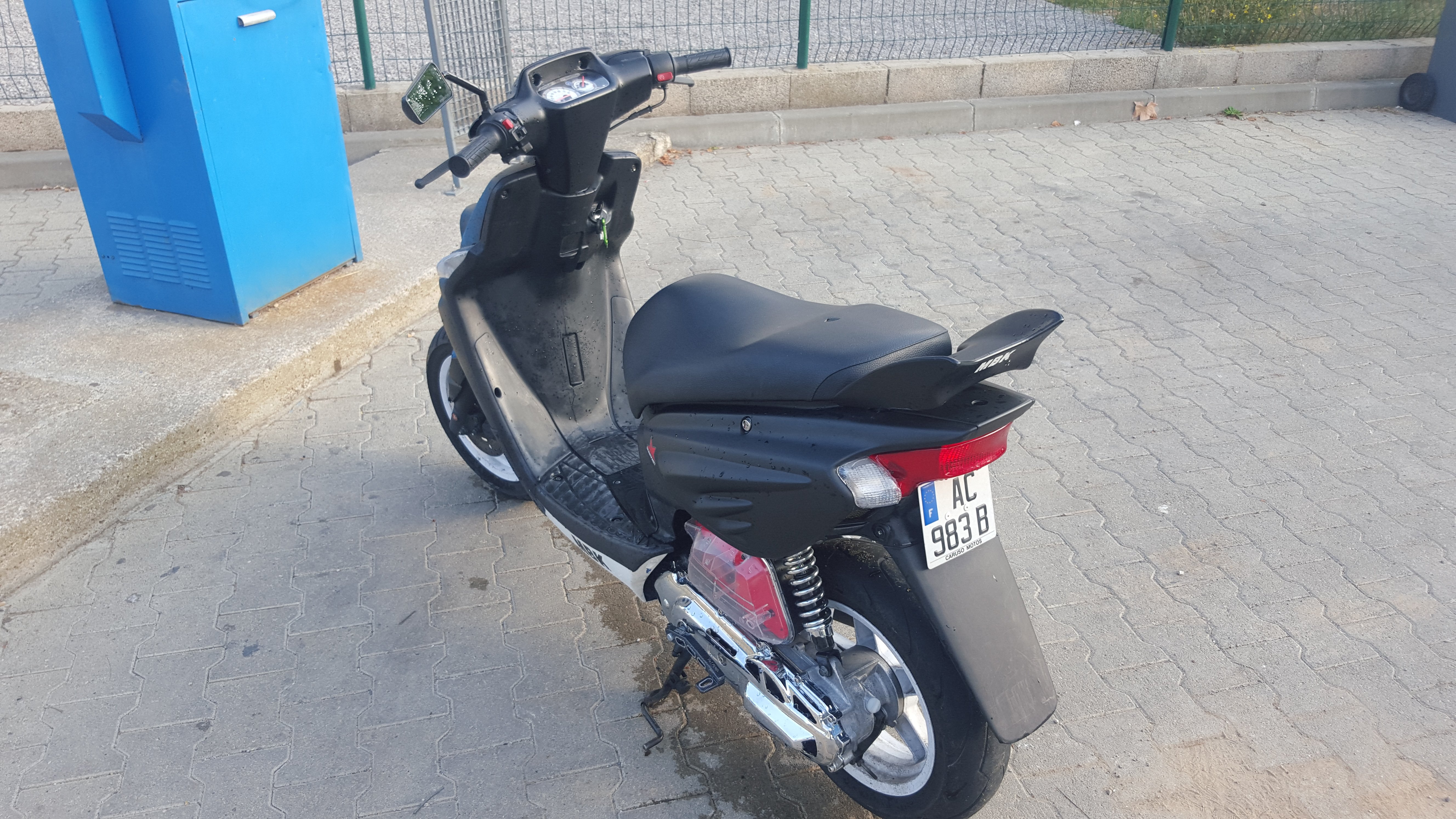

YasunBooster Posté(e) le 27 août 2015 Auteur Signaler Posté(e) le 27 août 2015 il changé de place le neiman , il tombais pas en face le protege jambe et le plancher se monte sans grosse difficulté ,une face avant d'origine de booster ne passe pas , trop basse elle frotte la roue avant , soit faut la taillé ou mettre direct un bcd sans rien modif , il reste à faire le dessut du marche pieds a la jonction des ailes arrière (à partir d'une coque arrière de booste apret 2004 ) pas sur la tof encore . ce que je kif le + c'est ses maitre cylindre a bocal rond (on les vois mal )C'est du taff quand même, j'aurais eu le courage ça aurait été un truc sympa à faire Toujours nickel se rocket je kiff se carter de kik Merci Oui j'ai hâte de voir ce que ça donne

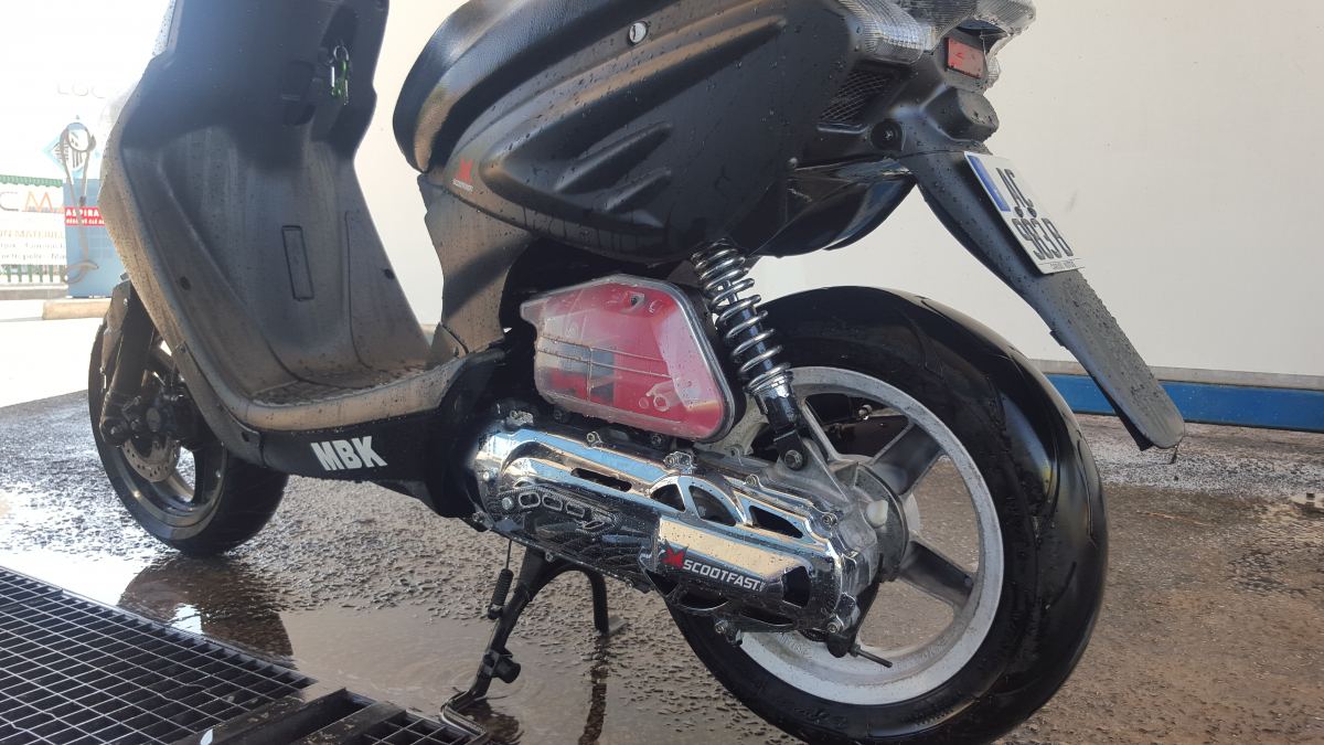

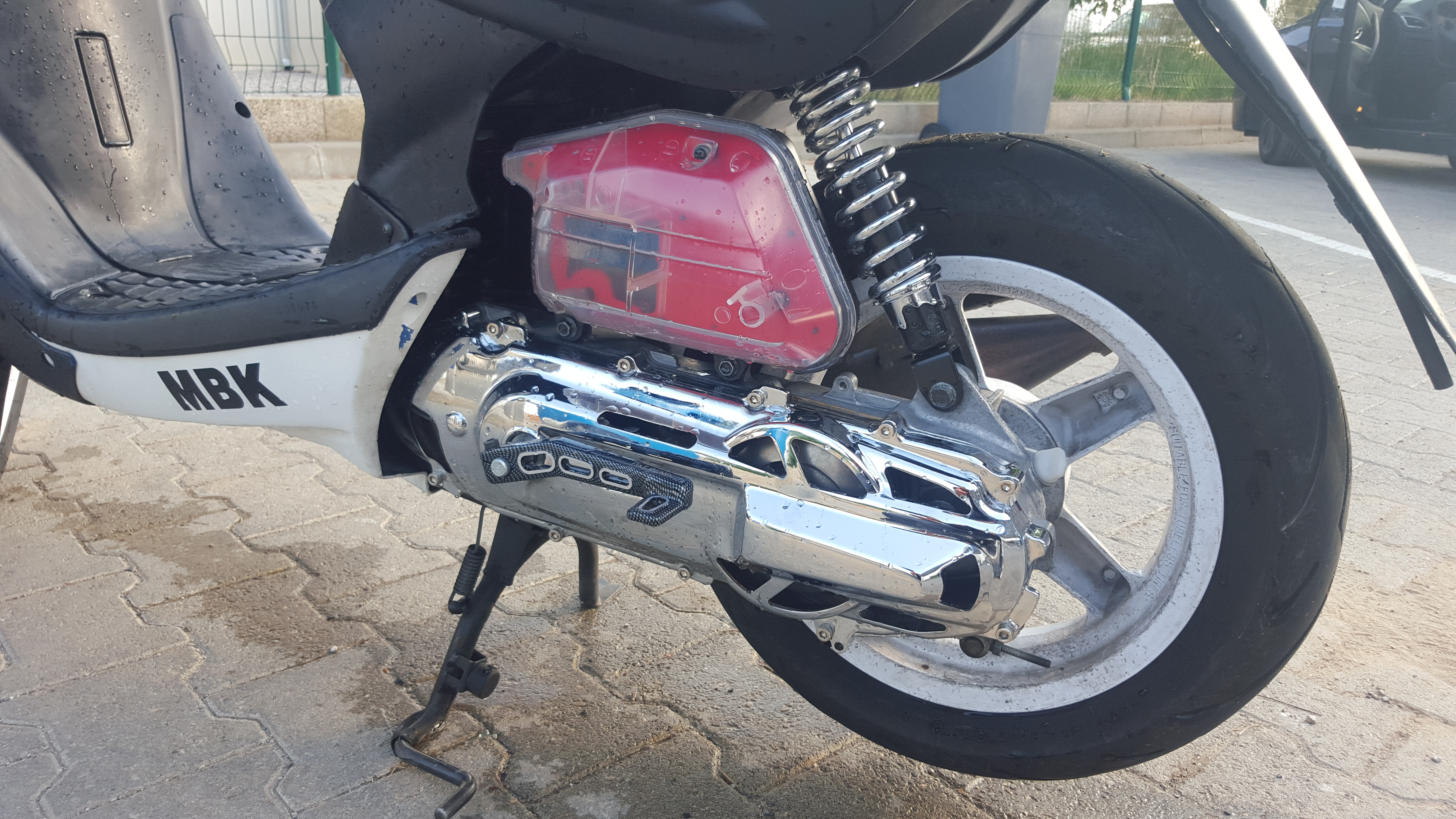

YasunBooster Posté(e) le 1 septembre 2015 Auteur Signaler Posté(e) le 1 septembre 2015 Le carter chromé est monter, je vous envois des photos au plus vite Et j'attends de recevoir quelques pièces pour régler le moteur car j'y ai pas toucher depuis le montage de la transmission. J'hésite à repeindre mes jantes en noire car la peinture blanche est pas mal abîmé, vous en penser quoi ?

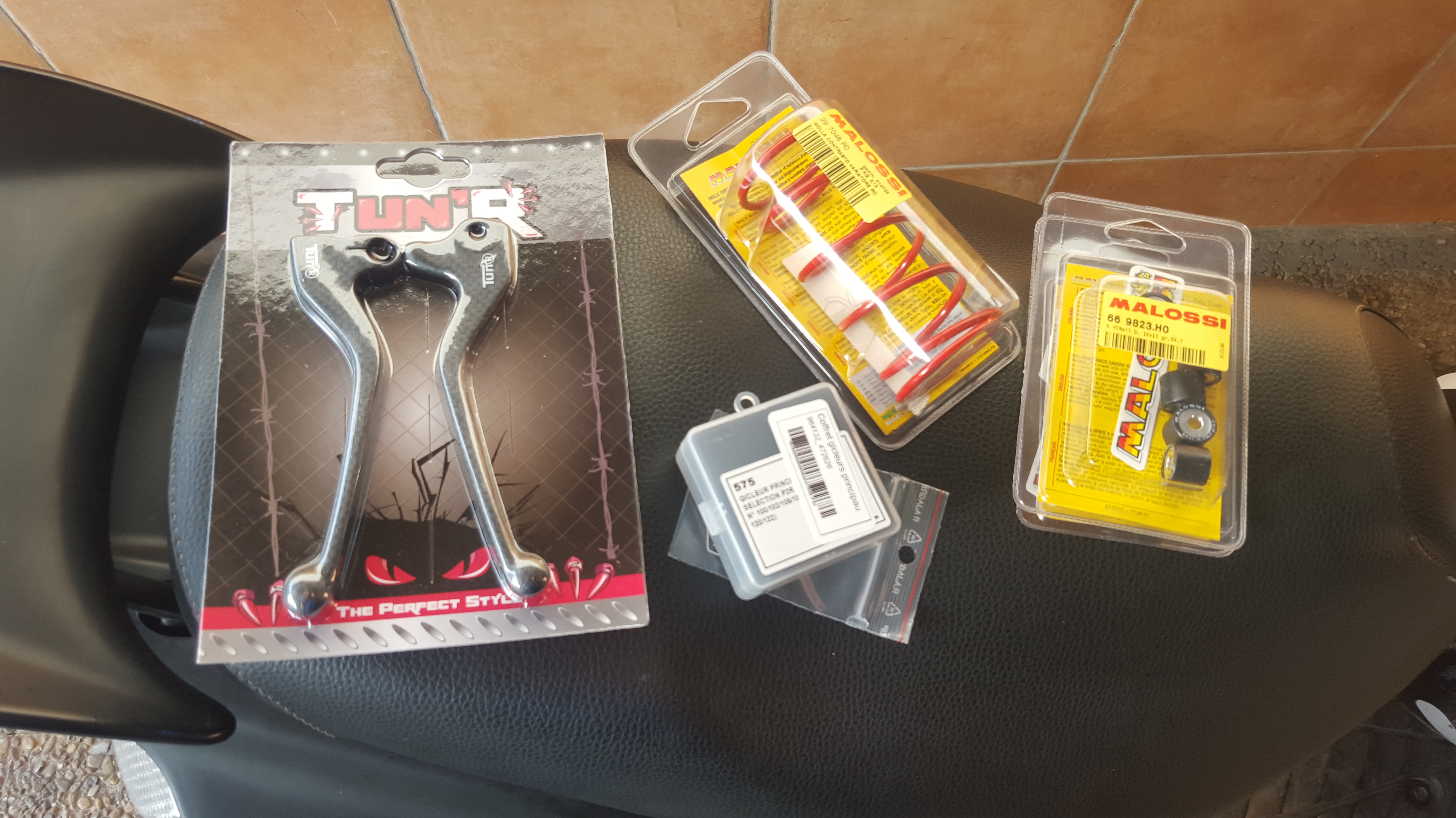

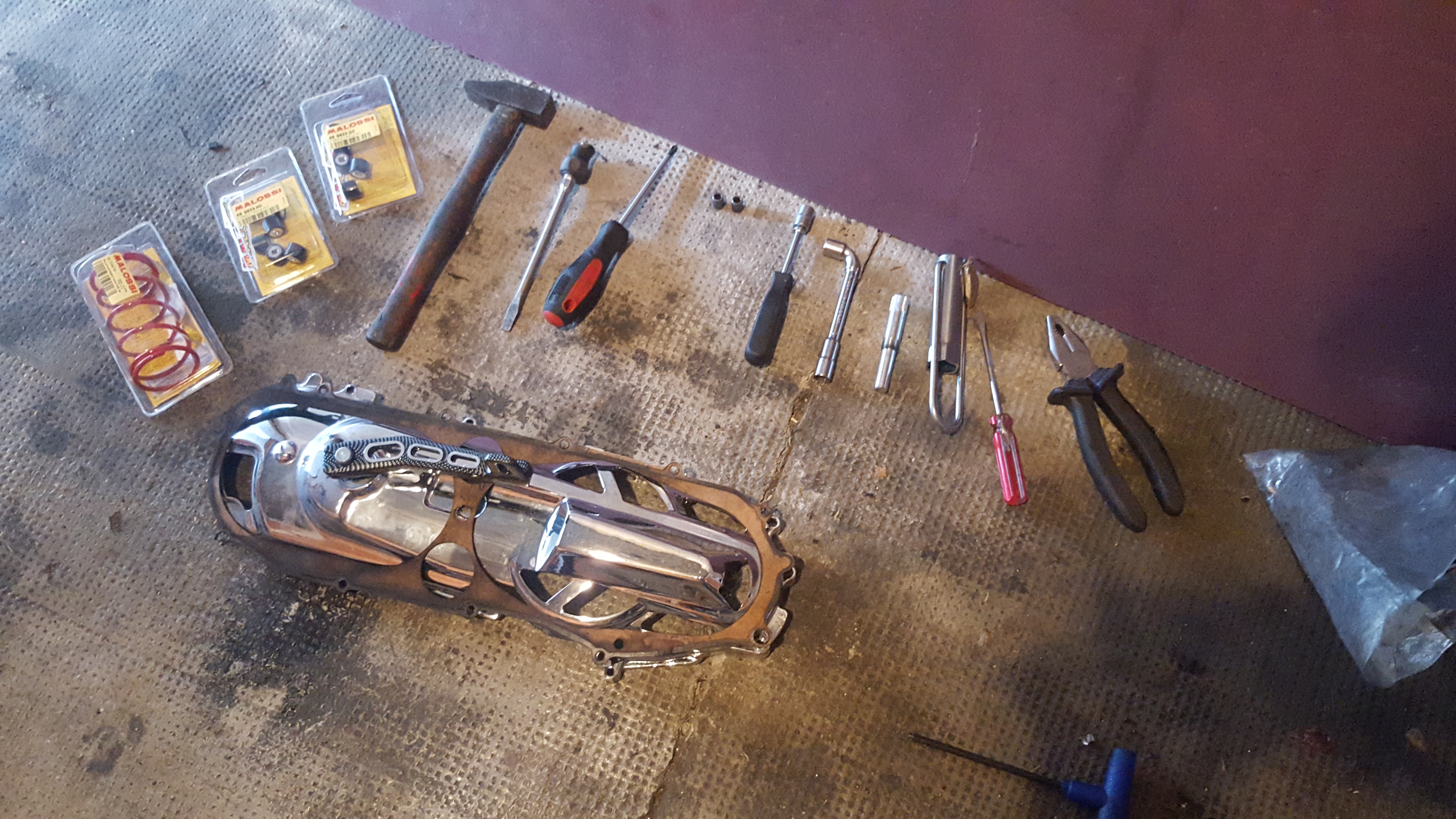

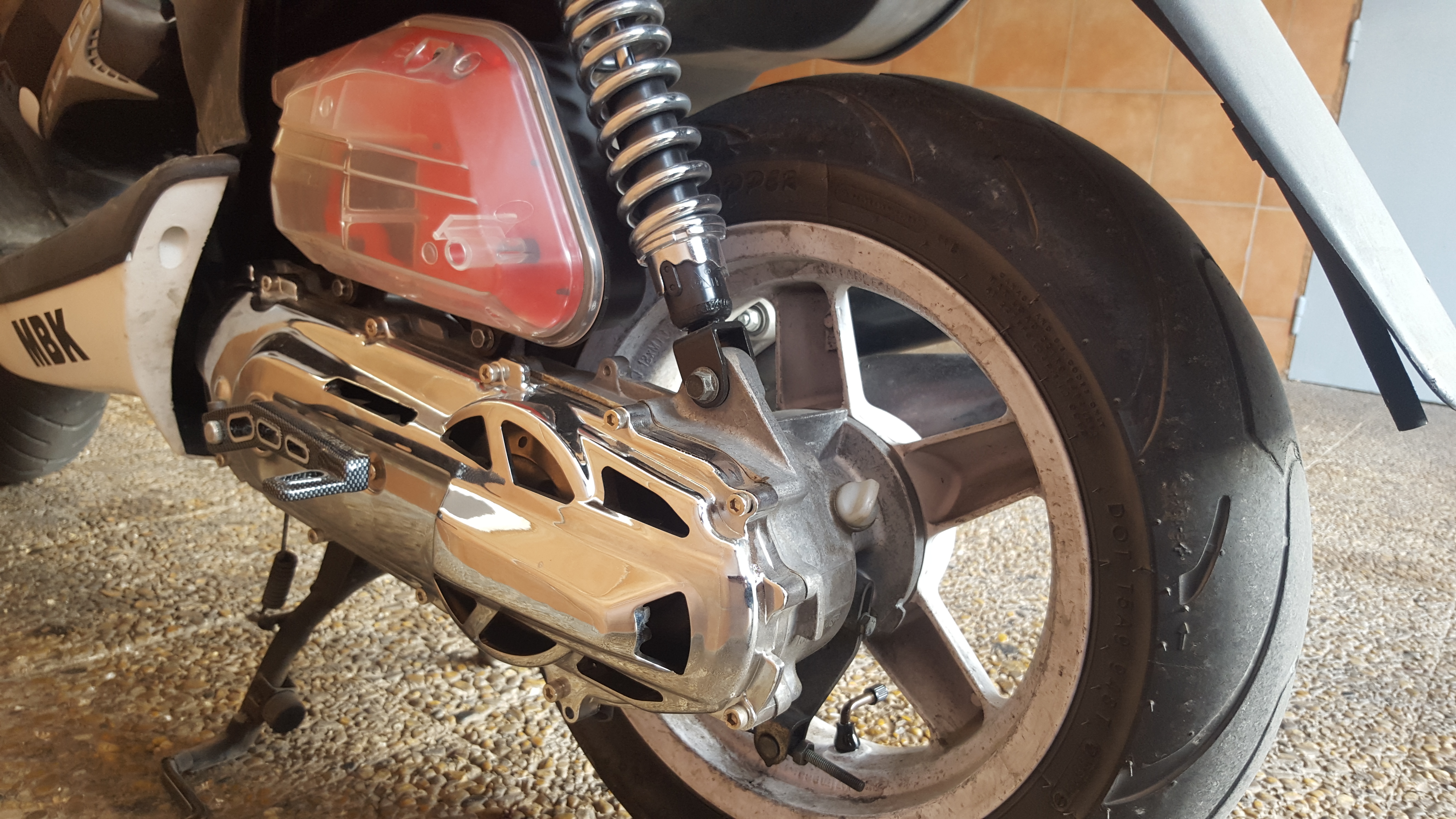

YasunBooster Posté(e) le 2 septembre 2015 Auteur Signaler Posté(e) le 2 septembre 2015 Colis reçu, on va s'attaquer à quelque essais :Et voilà les photos du carter puis des nouveaux leviers qui au passage ont un revêtement carbone mat super ! 2
YasunBooster Posté(e) le 3 septembre 2015 Auteur Signaler Posté(e) le 3 septembre 2015 (modifié) Merci Passage au karcher, il est tout brillant le carterEt je me suis attaqué au réglages, ressort rouge et galets 4.7gr et gicleur 85 ça roule nickel !Par contre j'ai un bruit au niveau du variateur et ma couronne du démarreur électrique à du jeu, c'est normal ? 20150903_205507.mp4 (vidéo) EDIT : Problème régler Modifié le 4 septembre 2015 par YasunBooster 3

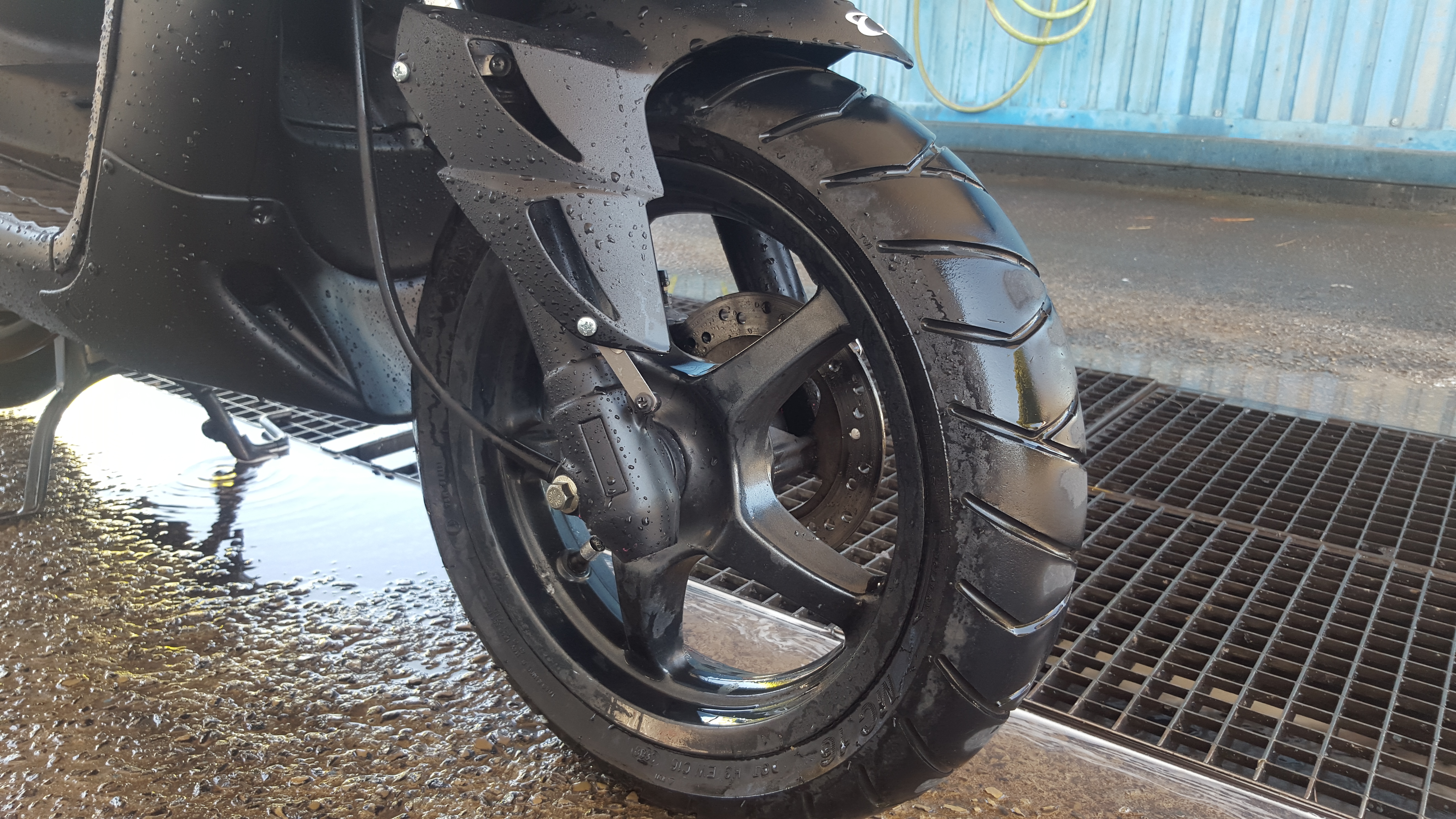

YasunBooster Posté(e) le 7 septembre 2015 Auteur Signaler Posté(e) le 7 septembre 2015 Montage de jantes de Nitro dans la semaine 2
mat881 Posté(e) le 8 septembre 2015 Signaler Posté(e) le 8 septembre 2015 Hate de voir le rendu ! Noir ou blanche ?
YasunBooster Posté(e) le 8 septembre 2015 Auteur Signaler Posté(e) le 8 septembre 2015 Noir, l'avant est déjà monter 1

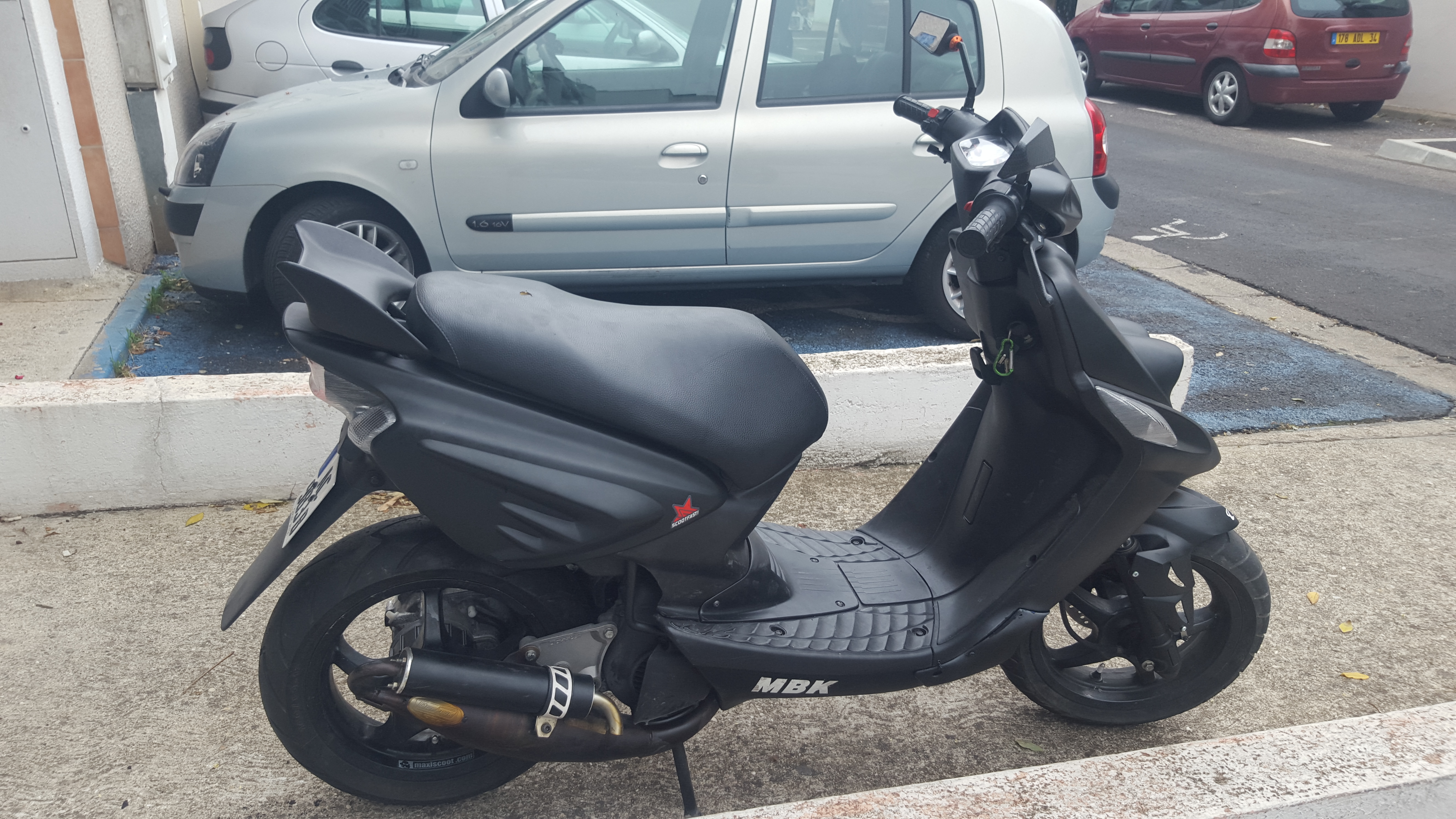

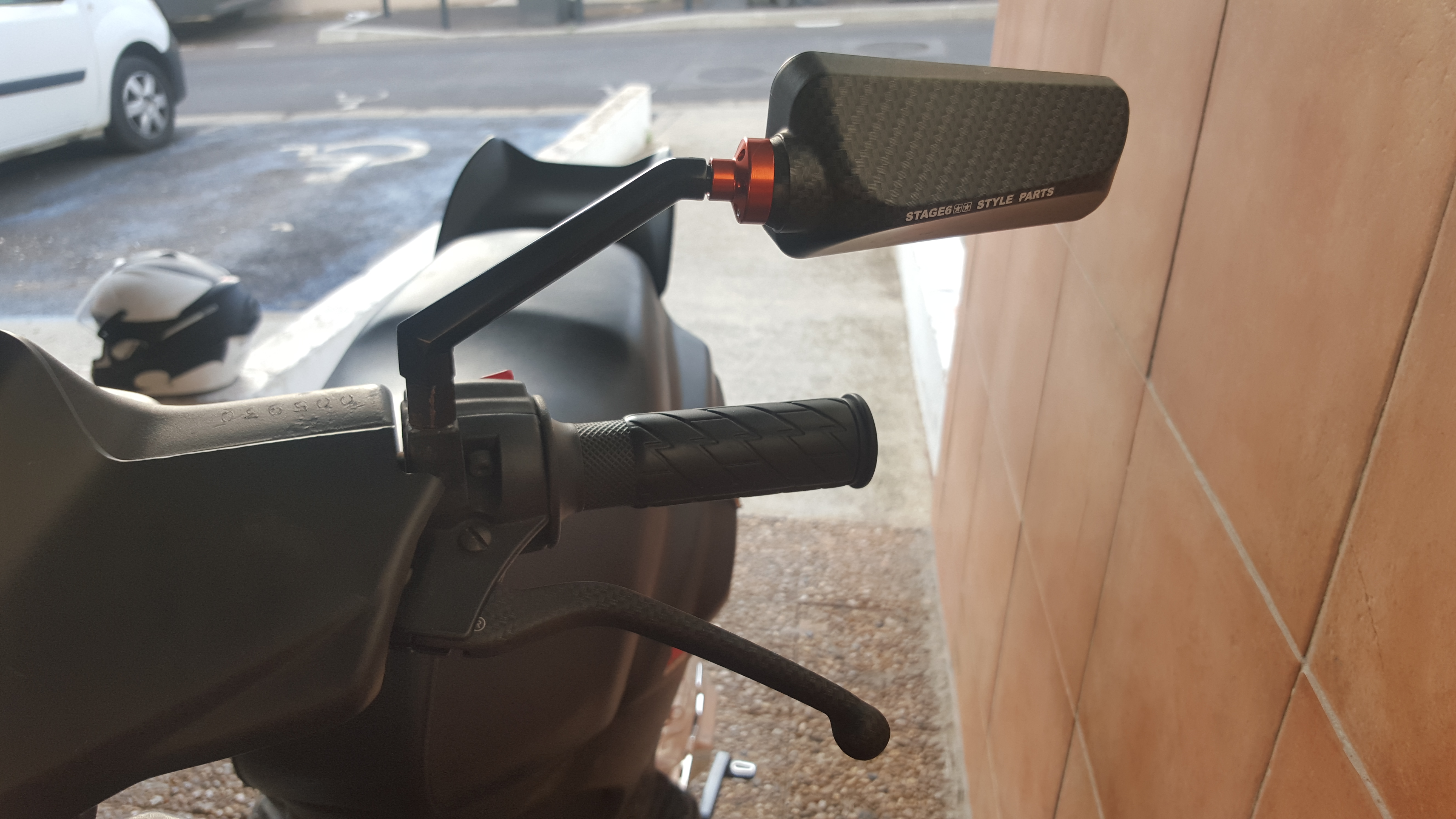

YasunBooster Posté(e) le 9 septembre 2015 Auteur Signaler Posté(e) le 9 septembre 2015 Petit récap des derniers modifications :Feu arrière teintéRétro droit Stage6Bas de caisse repeintJantes avant de nitro 2
stunter-42 Posté(e) le 10 septembre 2015 Signaler Posté(e) le 10 septembre 2015 Sa rend bien la jante de nitro !(question con mais tu compte en mettre une a l'arrière ?? )

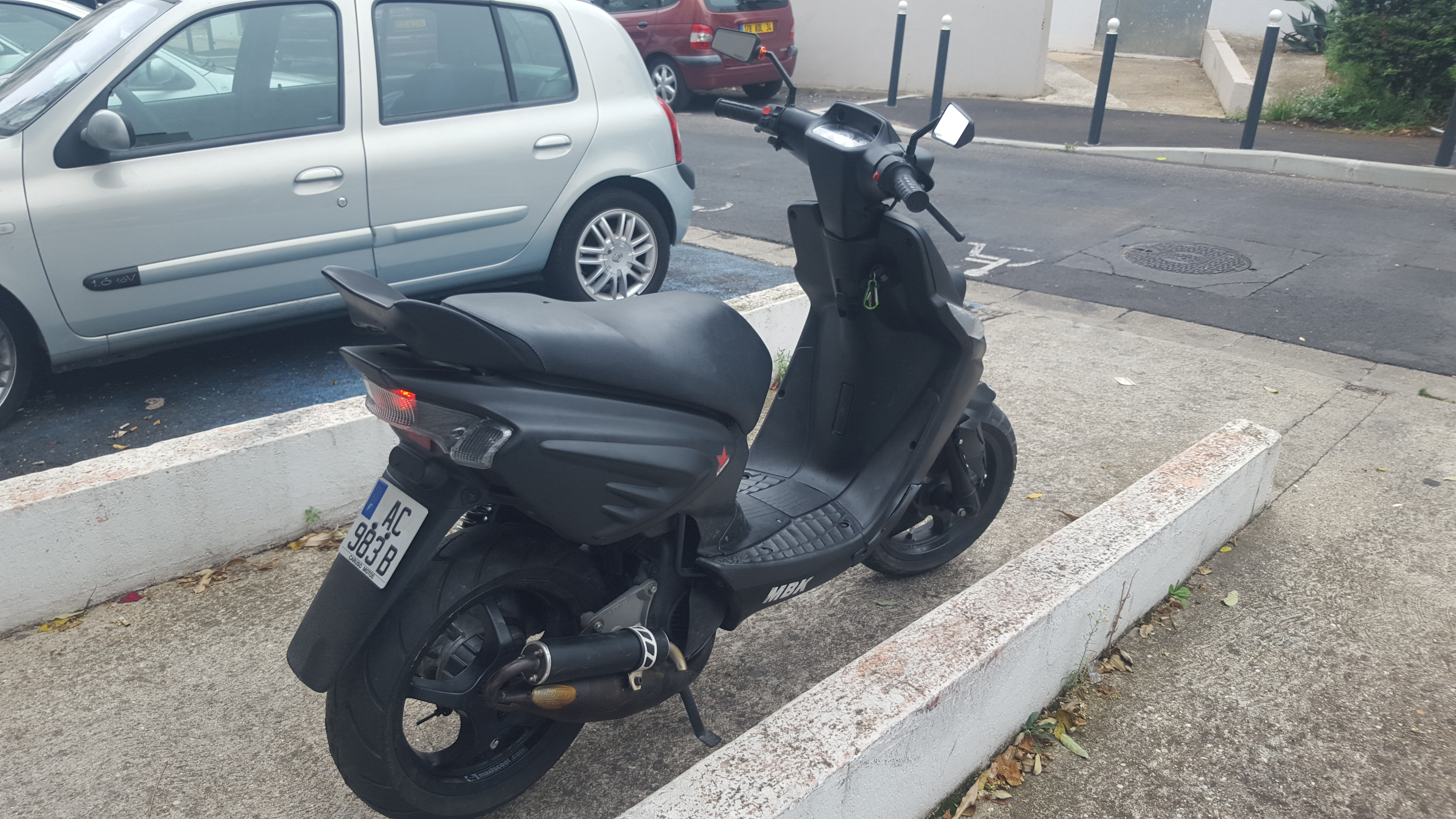

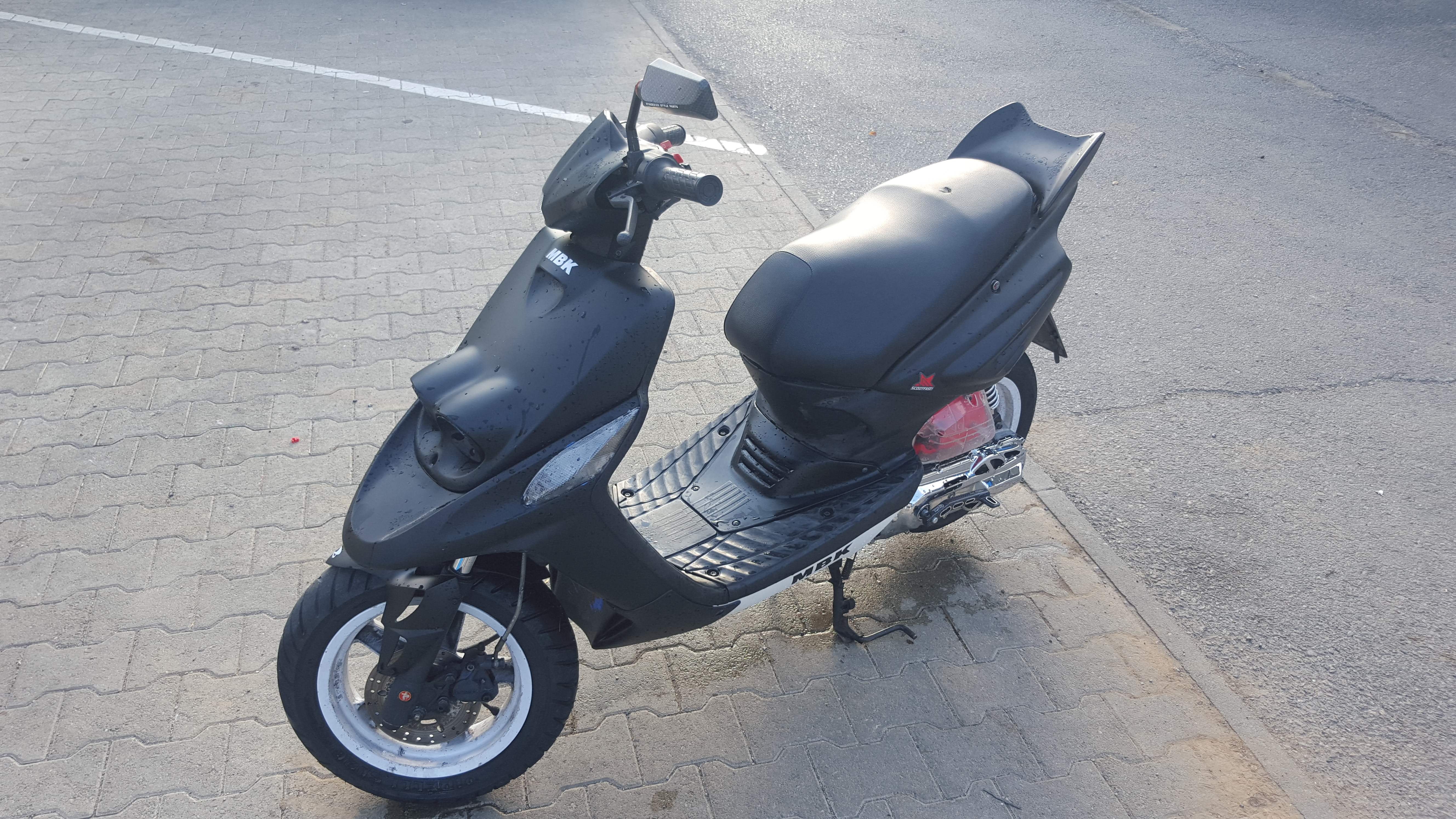

YasunBooster Posté(e) le 13 septembre 2015 Auteur Signaler Posté(e) le 13 septembre 2015 Le voilà avec la jante arrière 4
