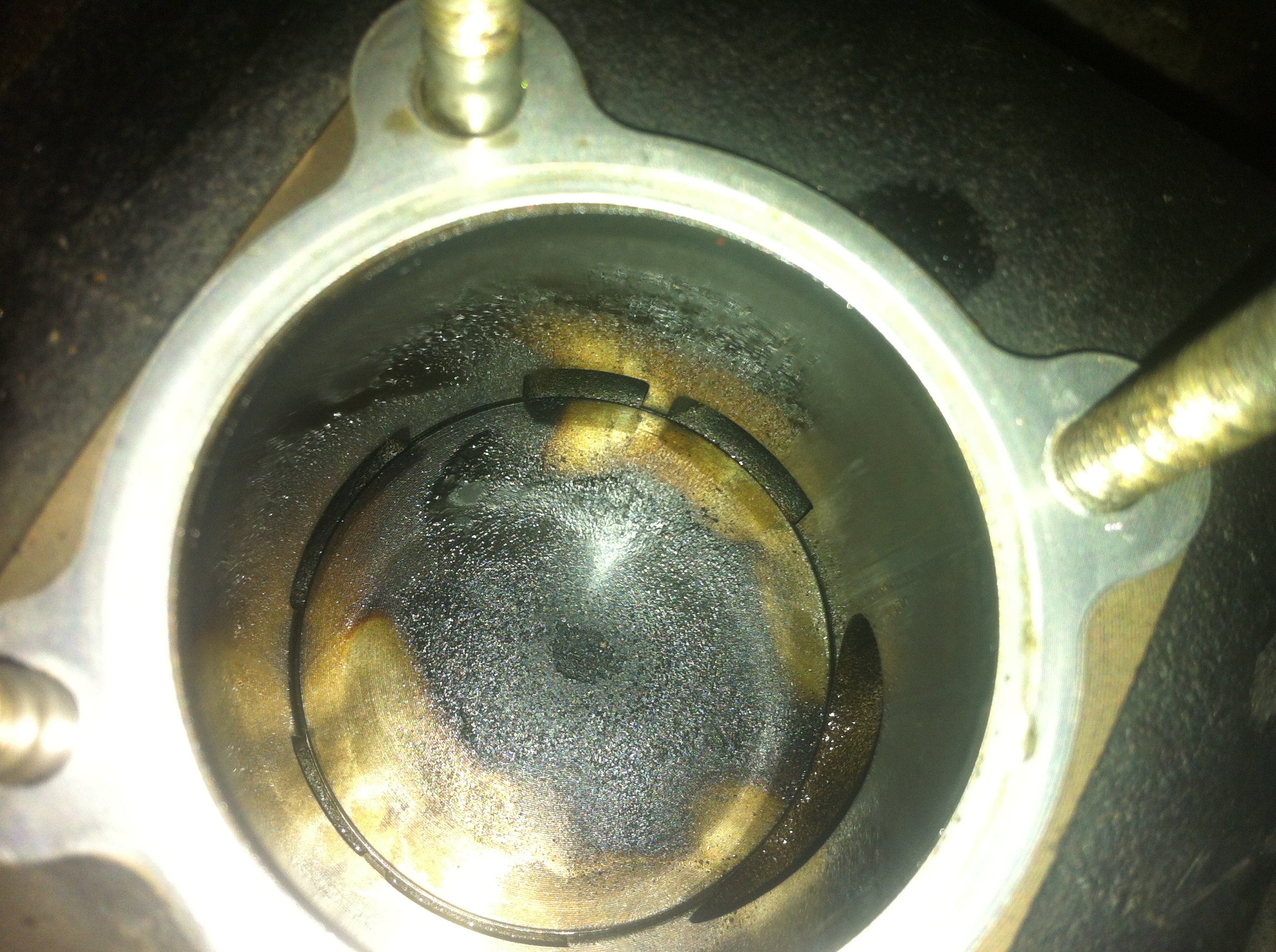

pour ton premier soucis, ça doit être ta courroie qui commence à perdre de l'épaisseur de ce pourquoi il crie! et donc qu'en fait il te demande un réglage de galets plus lourds!
pour le piston qui commence à creuser, t'aurait pas une clavette décalée par hasard? car sa m'aurait pas étonner sa continu à creuser vu le joint bien fin qu'on donne avec un DR :s
Mdr tu me fait peur avec la clavette décalé bien sur que j'en ai une ^^  Comment ça se fait que sa pourrais venir de la? :/
Ou bougie trop chaude on met pas une b8 sur un kit!
Tu ma fait rire quand j'ai vu ton message je suis pas fou j'ai une br9hs et même une B10hs je pense pas que sa vienne de la bougie, j'ai mis une photo regarde :socool2:
