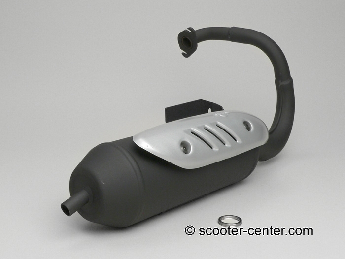

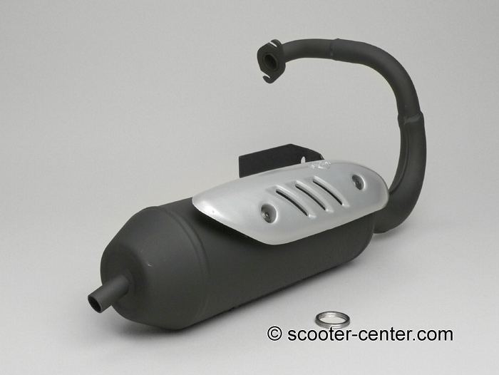

Le scooter est d'origine. Le pot d'échappement est percé par l'usure, je vais voir pour le changer.

Donc si jamais quelqu'un a un pot Looxor 50, ou adaptable, je suis preneur!!

Non désolé j'ai que de l'horizontal. Cherche sur LBC y en a pas chère à 30€ environ
