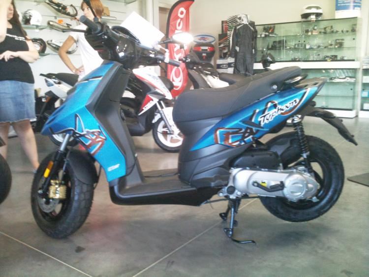

rascar capac Posté(e) le 21 juillet 2015 Signaler Posté(e) le 21 juillet 2015 Bonjour ! Voilà 3 ans que j'ai acheté neuf un piaggio typhoon pour ma femme et voici mon bilan concernant ce scooter !Il a 7 500 km maintenant et continue de rouler régulièrement, surtout de tout petits trajets genre 3 fois 2 km par semaine par ma femme pour son boulot, plus une cinquantaine de km par semaine pour ma part en période estivale. Pour info, il est équipé d'un pot arrow extrême depuis quasiment le début, et de quelques réglages de variations ( galets, ressorts d'embrayage etc... )Alors, niveau qualitatif, ce scooter est très correct pour du scooter un peu " low cost ", pour le prix on n'est pas volé et tout tient relativement bien dans le temps.Par exemple, je n'ai eu aucun soucis a signaler du côté du faisceau électrique malgré l'alarme rajouté a l'achat du scooter, jamais eu de panne de phare, de klaxon, de clignotant ou d'allumage. D'ailleurs, les ampoules sont toujours d'origine ! De même, en ce qui concerne les autres éléments du scooter, rien a redire ou a signaler : Plaquettes de frein et pneus sont ceux d'origine, les amortisseurs tiennent encore le coup malgré le poids élevé du scooter et surtout du conducteur ( Je pèse 115kg et ma femme 80 ), le carénage du scooter tient toujours bien en place malgré plusieurs démontage/remontage ( entretien et réglages divers en début de vie du scooter ).Le seul élément qui commence a rendre l'âme au bout des 3 ans et demi de vie du scooter et de ses 7500km, c'est la batterie, d'origine elle aussi, mais l'alarme montée sur le scooter semble a priori être la cause. Sinon, d'un point de vue utilisation, je retiens que ce scooter, assez imposant pour un 50cm3, est plutôt confortable, rassurant, freine correctement, tient relativement bien la route, notamment il est très stable grâce a un empattement plutôt long, il est pratique avec son coffre sous la selle qui accueille un casque intégrale, et son ( tout petit ) vide poche dans le tablier. Le revers de la médaille c'est que le scooter est lourd... très très lourd... du coup, c'est pas du tout un foudre de guerre... j'ai passé la première année d'existence de mon typhoon a chercher des bons réglages, mais rien y fait, je me fais toujours tracer par des petits booster en pot d'origine !!! j'ai essayé le variateur Malossi mhr chai plus koi, l'embrayage Stage6, les ressort de poussée de toutes les couleurs, les ressorts d'embrayage pareil, les galets de tout poids, j'ai même acheté un autre carburateur, un polini 17.5 je ne sais plus quoi comme référence, une boîte à air, mais au final , j'ai jamais réussi à avoir un scoot qui dépassait le 70 ( compteur scoot ) sur plat en conduisant sans être couché. En descente il trace mieux, genre couché j'arrive a plus de 80km gps. Voilà, donc au final, je conseil ce scooter pour ceux qui recherche un scooter sérieux, fiable, idéal pour une utilisation a la campagne, sur route départementale, il est très bon grâce a son confort et son " gros " gabarit. Pour les petits nerveux des villes qui recherche un scooter pour rouler toute leur vie sur la roue arrière, oubliez, ce n'est pas son truc ! en fait il a presque une philosophie de scooter gt ( enfin sauf pour le moteur quoi ! ), un peu " bête de somme " . Donc voilà, très bon scooter mais pas très fun ! 1
