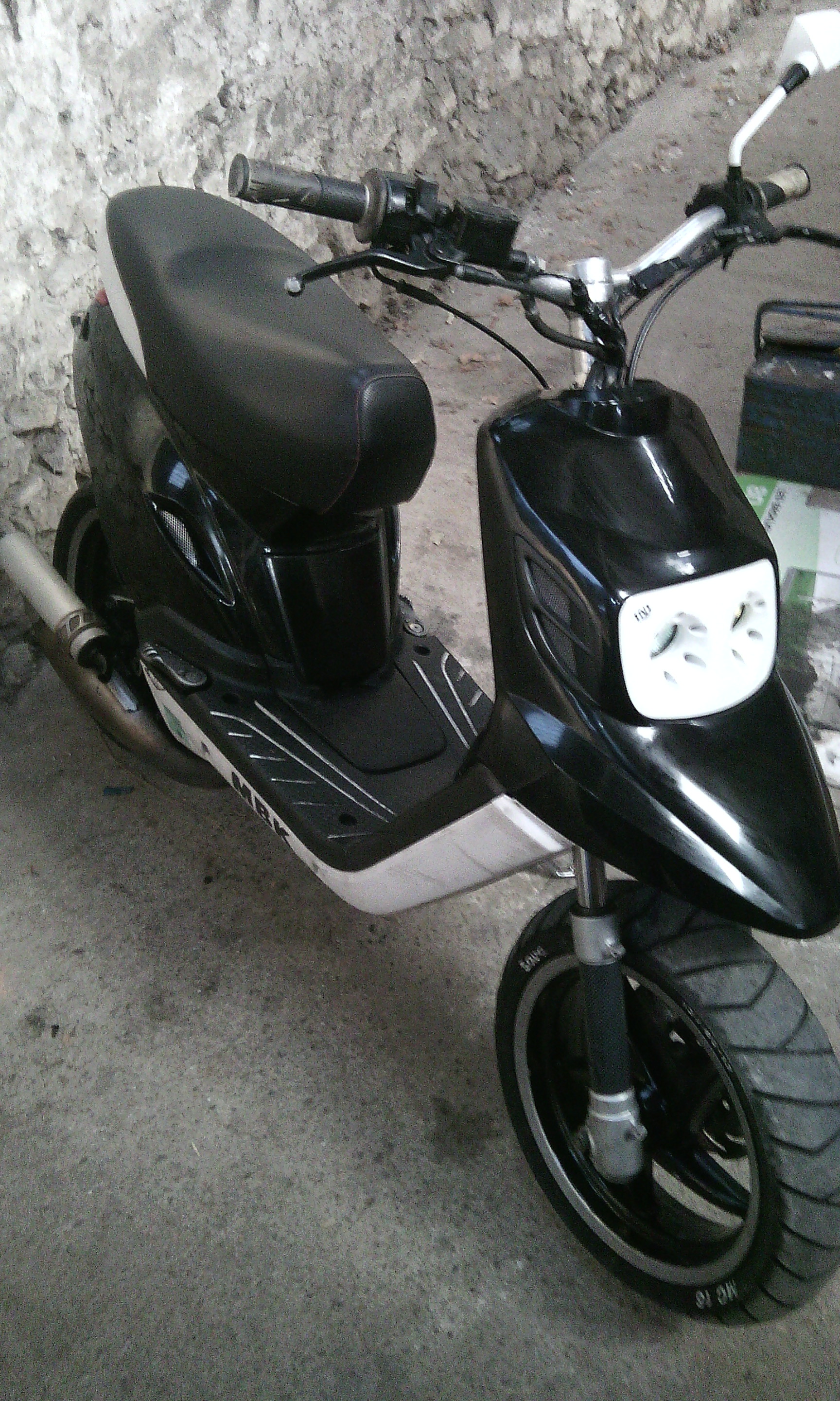

niko85 Posté(e) le 5 août 2015 Auteur Signaler Posté(e) le 5 août 2015 je reviens vers vous donc après avoir fait le tour du scoot de partout j'ai enfin arriver a le faire péter juste avec une nouvelle bougie neuve pt1 fucky fuck je penser pas que une bougie récente 500 km max avec bonne étincelle bleu pouvez déconner comme sa donc hs au passage j'ai tout nettoyer de fon en comble presque sur ce booster pas de prise d'air au spy-----------------------------------------je dois finir les freins avant l'étrier avec les vises me bloque les plaquettes je pense chercher des vise plus courte et les clignotants qui me fon chier et pas de démarrage a la batterie a cause du débranchement sous le moteur après un essais je trouve qui fume un peu trop le carburateur neuf d’origine réglage peu être trop riche avoir demainet il est en 4g au variateur ça fait vraiment léger pour avoir de la pointeDoppler s3r voilà je vous montre l'animale remonter et merci du soutien et des réponse apporter parfois ces la ou on crois pas 1
Solution tomMpower Posté(e) le 5 août 2015 Solution Signaler Posté(e) le 5 août 2015 je reviens vers vous donc après avoir fait le tour du scoot de partout j'ai enfin arriver a le faire péter juste avec une nouvelle bougie neuve pt1 fucky fuck je penser pas que une bougie récente 500 km max avec bonne étincelle bleu pouvez déconner comme sa donc hs au passage j'ai tout nettoyer de fon en comble presque sur ce booster pas de prise d'air au spy-----------------------------------------je dois finir les freins avant l'étrier avec les vises me bloque les plaquettes je pense chercher des vise plus courte et les clignotants qui me fon chier et pas de démarrage a la batterie a cause du débranchement sous le moteur après un essais je trouve qui fume un peu trop le carburateur neuf d’origine réglage peu être trop riche avoir demainet il est en 4g au variateur ça fait vraiment léger pour avoir de la pointeDoppler s3r voilà je vous montre l'animale remonter et merci du soutien et des réponse apporter parfois ces la ou on crois pas Je l'avais dit dans mon premier message bougie LOL Propre le petit scoot!
niko85 Posté(e) le 5 août 2015 Auteur Signaler Posté(e) le 5 août 2015 (modifié) je ne comprends pas que mes bougie était claquer avec étincelle bleu javais une autre sur un rocket et que je vais pas tarder a retaper merci tom Modifié le 5 août 2015 par niko85
