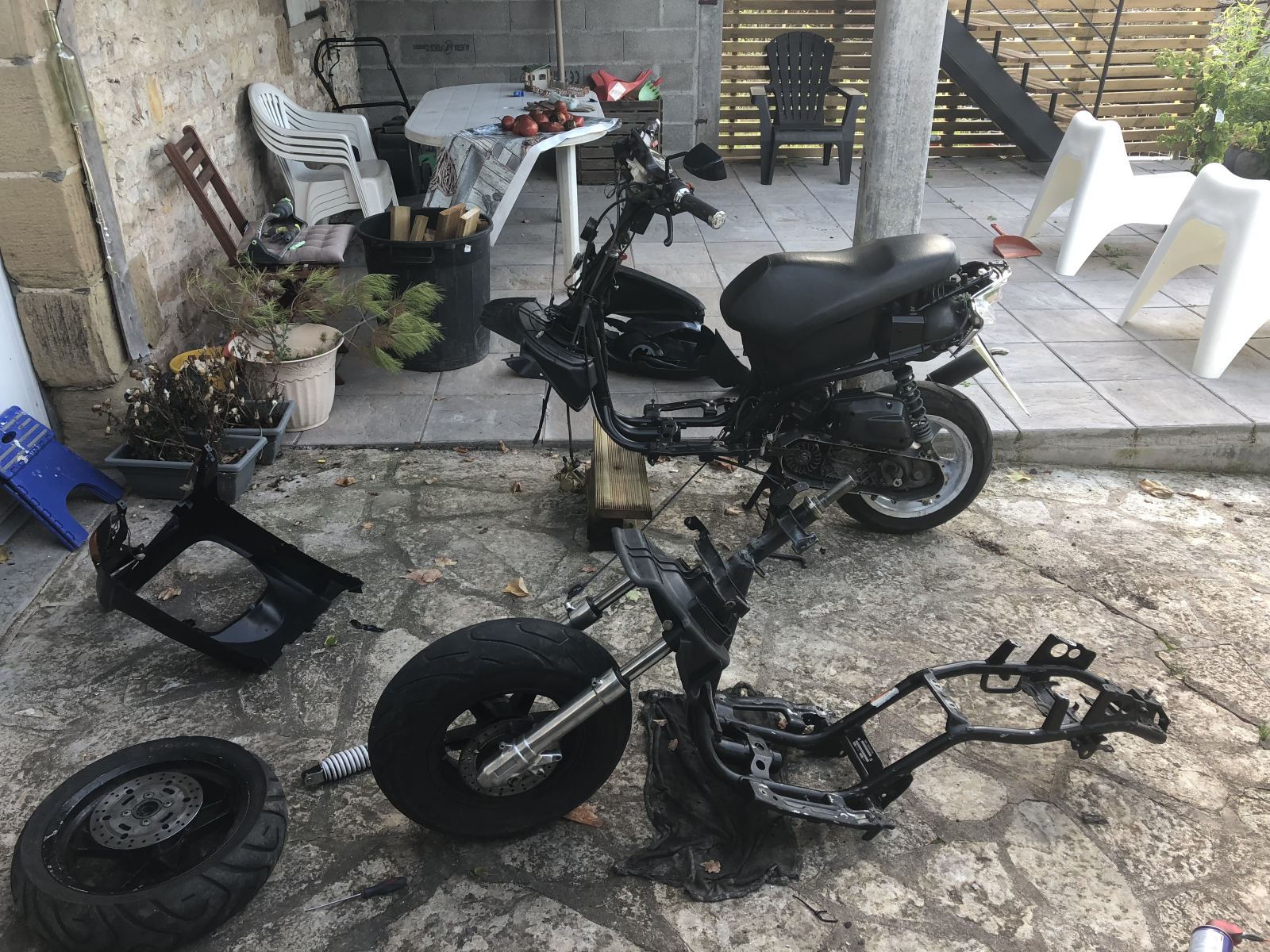

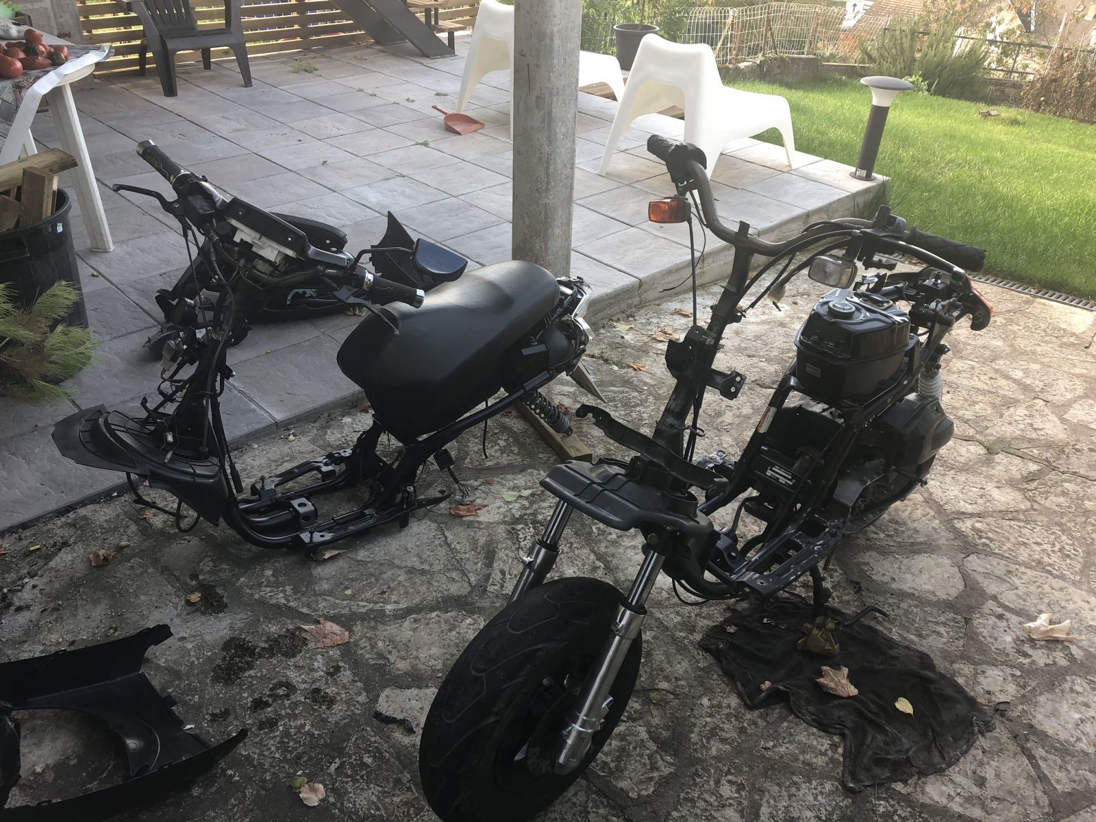

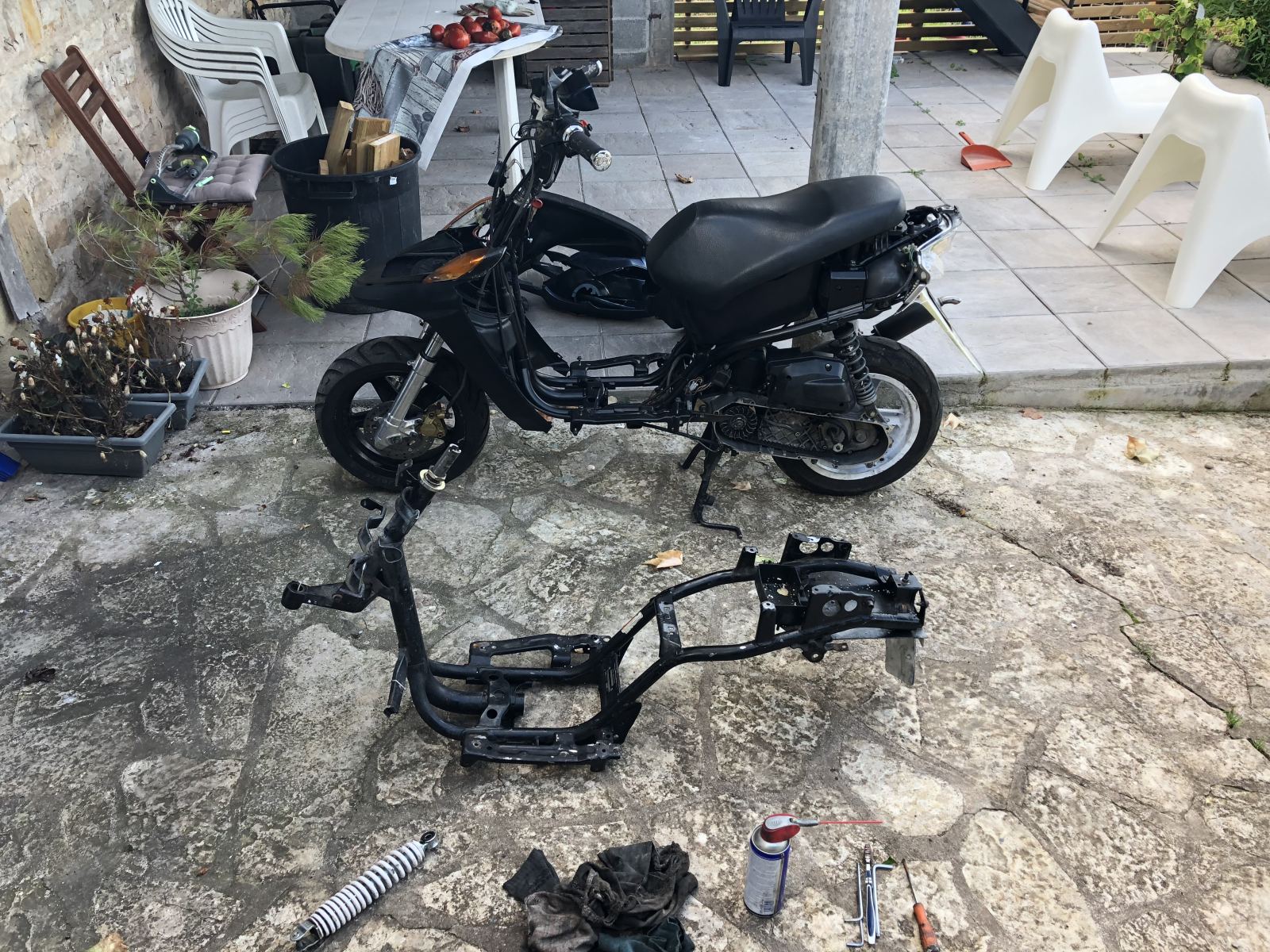

iMicke Posté(e) le 18 octobre 2017 Auteur Signaler Partager Posté(e) le 18 octobre 2017 Bon je suis pas chaud pour la peinture...:/ Du coup j’abandonne le next... je finis de le remonter car j’ai récupéré des pièces dessus et je le revends dans l’etat... A bon entendeur... J’ai conservé le moteur 50 alu malossi qui marchais très bien pour mettre sur le cadre de Spirit av 04 que j’ai pu récupérer... Mon nouveau projet...:D:D J’ai donc procéder à l’echange.. déshabiller Paul pour rhabiller Jacques... Sinon histoire de ce faciliter les choses j’avais qu’un faisceau ap 2004 avec gros cdi et connectique nouveau allumage sous la main ... donc ça facile j’achete Un allumage nouveau modèle ... pareil aussi le neiman sur nouveau faisceau a 3 fils alors que sur les anciens faisceaux 5 fils le souci est sur le compteur qui est av 2004 et les couleurs ne correspondent pas vraiment par contre y’a 8 fils de chaque côté point positif..;) Je fais les tests pour le compteur mais j’ai plus une batterie en bon état donc je m’arrête La... voilà donc petit changement de modèle mais je préfère le booster ou Spirit... je sais plus je mis perd défois... 1 Lien vers le commentaire Partager sur d’autres sites More sharing options...

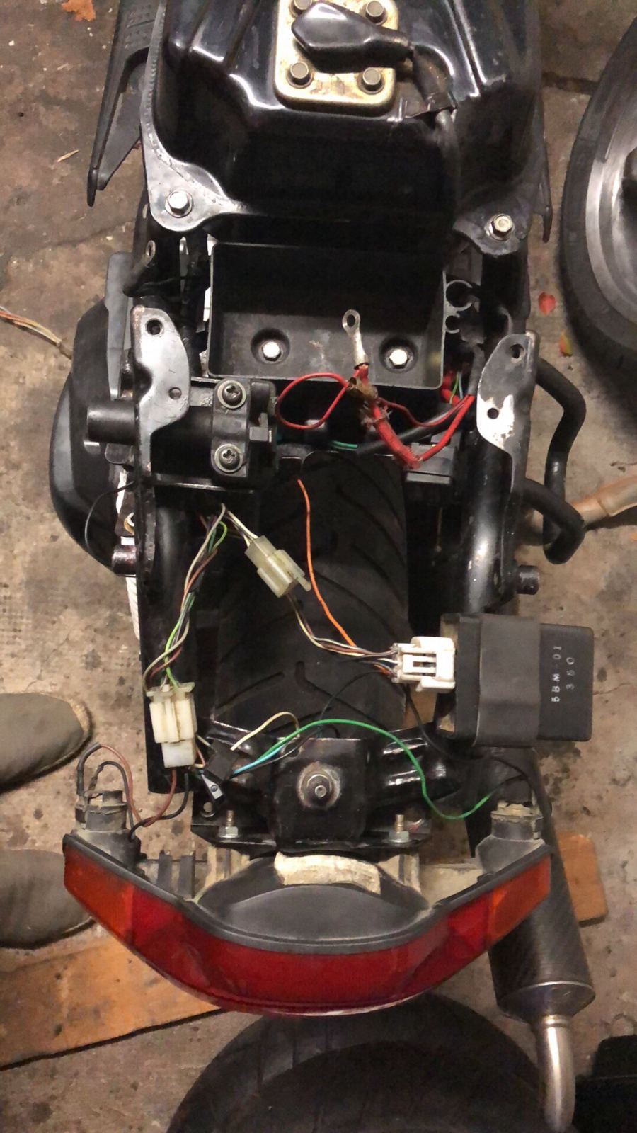

jimmy@ Posté(e) le 18 octobre 2017 Signaler Partager Posté(e) le 18 octobre 2017 t'a pas eu de soucis de changement de placement de batterie , cdi , entre le av 2004 et apret 2004 ? j'aivai monter un allumage av 2004 sur apret 2004 ,c'était le bordel , la barrerie du av2004 est sous l sell ,ap2004 sous le plancher , et d'autre galère comme ça comme les le cdi , ampoule de phare qui eclaire trop faiblement ect Lien vers le commentaire Partager sur d’autres sites More sharing options...

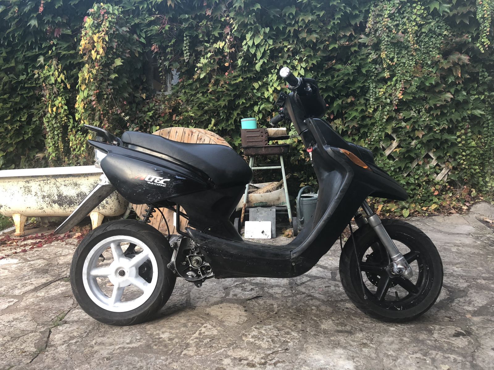

iMicke Posté(e) le 18 octobre 2017 Auteur Signaler Partager Posté(e) le 18 octobre 2017 Ben en fait le faisceau est fait pour un Av 04 car les fils de batterie vont jusque derrière le réservoir... un faisceau Mutant pi être .... après niveau ampoule ou intensité je ne peux rien te dire là dessus j’ai pas tester encore Petite photo... on voit le spitro derrière...hihihi 1 Lien vers le commentaire Partager sur d’autres sites More sharing options...
nathan 2917 Posté(e) le 18 octobre 2017 Signaler Partager Posté(e) le 18 octobre 2017 pas mal l iPhone 8 pour ce genre de photo 1 Lien vers le commentaire Partager sur d’autres sites More sharing options...

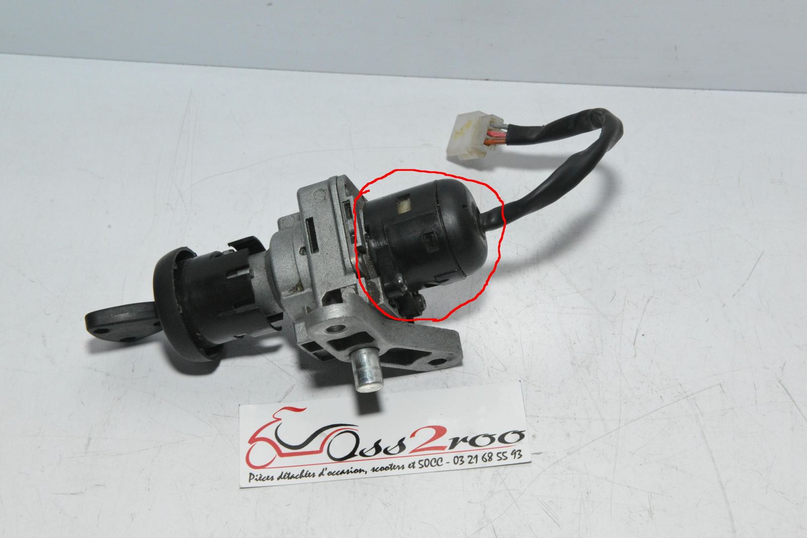

jimmy@ Posté(e) le 21 octobre 2017 Signaler Partager Posté(e) le 21 octobre 2017 tu change que la boule avec les fils. Lien vers le commentaire Partager sur d’autres sites More sharing options...
iMicke Posté(e) le 22 octobre 2017 Auteur Signaler Partager Posté(e) le 22 octobre 2017 Il y a 15 heures, jeff lee a dit : à part le neiman oui j'ai vu sur un ancien faisceau c'est 5 fils et sur les nouveaux 3 fils... @jimmy@ c'est quoi que tu veux dire par boules avec les fils ? le stator? Désolé mais je ne maitrise pas tout le jargon encore...;) Lien vers le commentaire Partager sur d’autres sites More sharing options...
nathan 2917 Posté(e) le 22 octobre 2017 Signaler Partager Posté(e) le 22 octobre 2017 il y a une heure, iMicke a dit : oui j'ai vu sur un ancien faisceau c'est 5 fils et sur les nouveaux 3 fils... @jimmy@ c'est quoi que tu veux dire par boules avec les fils ? le stator? Désolé mais je ne maitrise pas tout le jargon encore...;) nan il parle de la boule du neiman la ou ta t es fils de brancher en gros ce que tu enleve pour démarre sans cle 1 Lien vers le commentaire Partager sur d’autres sites More sharing options...

iMicke Posté(e) le 25 octobre 2017 Auteur Signaler Partager Posté(e) le 25 octobre 2017 Bon toujours à la recherche d'un allumage pour booster...:/ Peut être un piste vendredi... on verra. Par contre on m'as dit qu'on pouvez brancher un allumage ancien modele sur un nouveau faisceau avec gros cdi... Et quand tu regarde il y a qu'un fil qui diffère... le bleu/rouge de l'allumage vers le blanc/bleu du faisceau... Des avis ? des précisions du pourquoi ça marcherai ou pas ? Merci merci Lien vers le commentaire Partager sur d’autres sites More sharing options...
jimmy@ Posté(e) le 25 octobre 2017 Signaler Partager Posté(e) le 25 octobre 2017 ça marche pas , pourquoi je sait pas, mais beaucoup on essayer et aucun n'a marché.change l'allumage , y en a des pas chere sur le net.le cloche n'est pas la même non plus. Lien vers le commentaire Partager sur d’autres sites More sharing options...

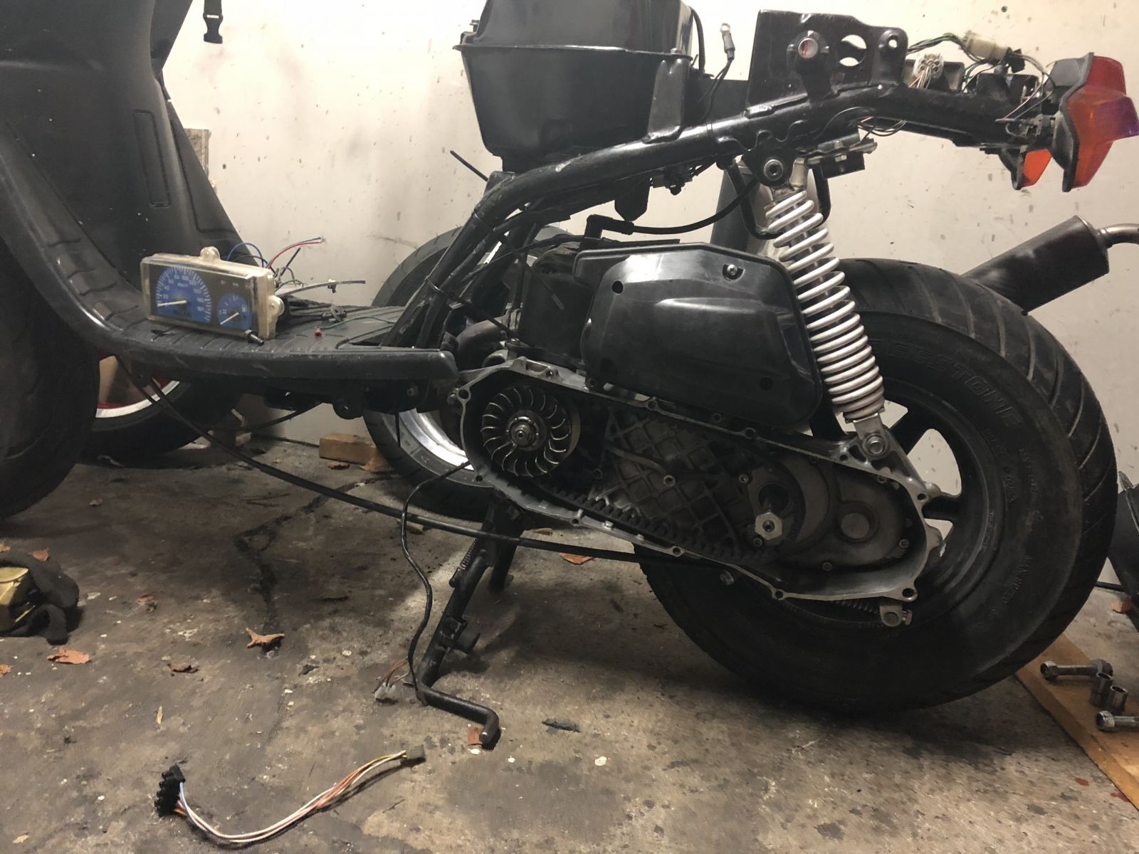

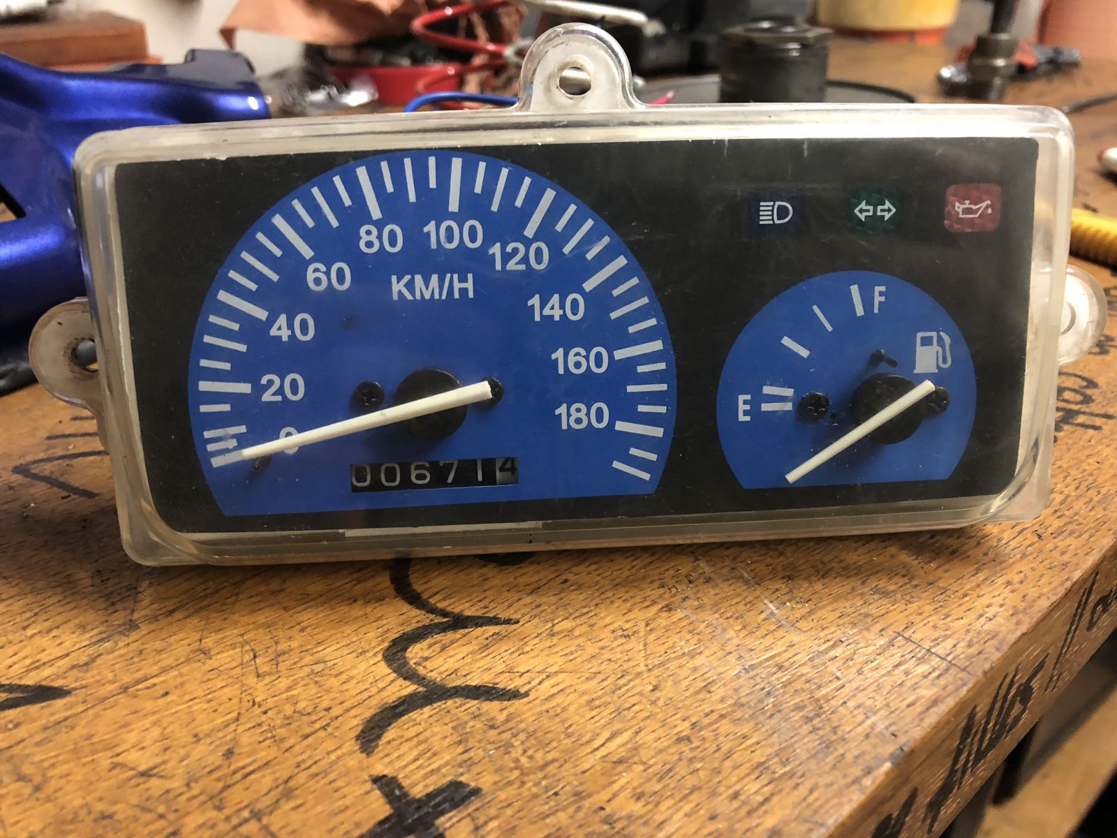

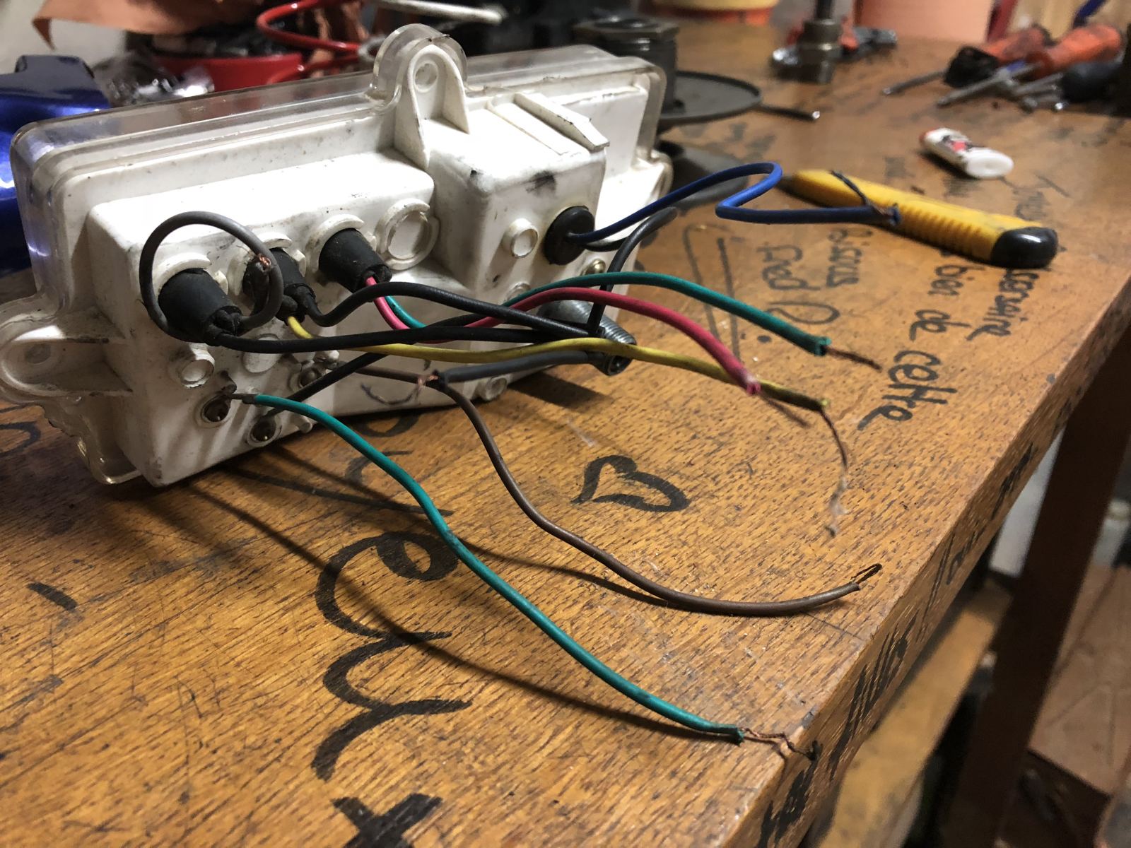

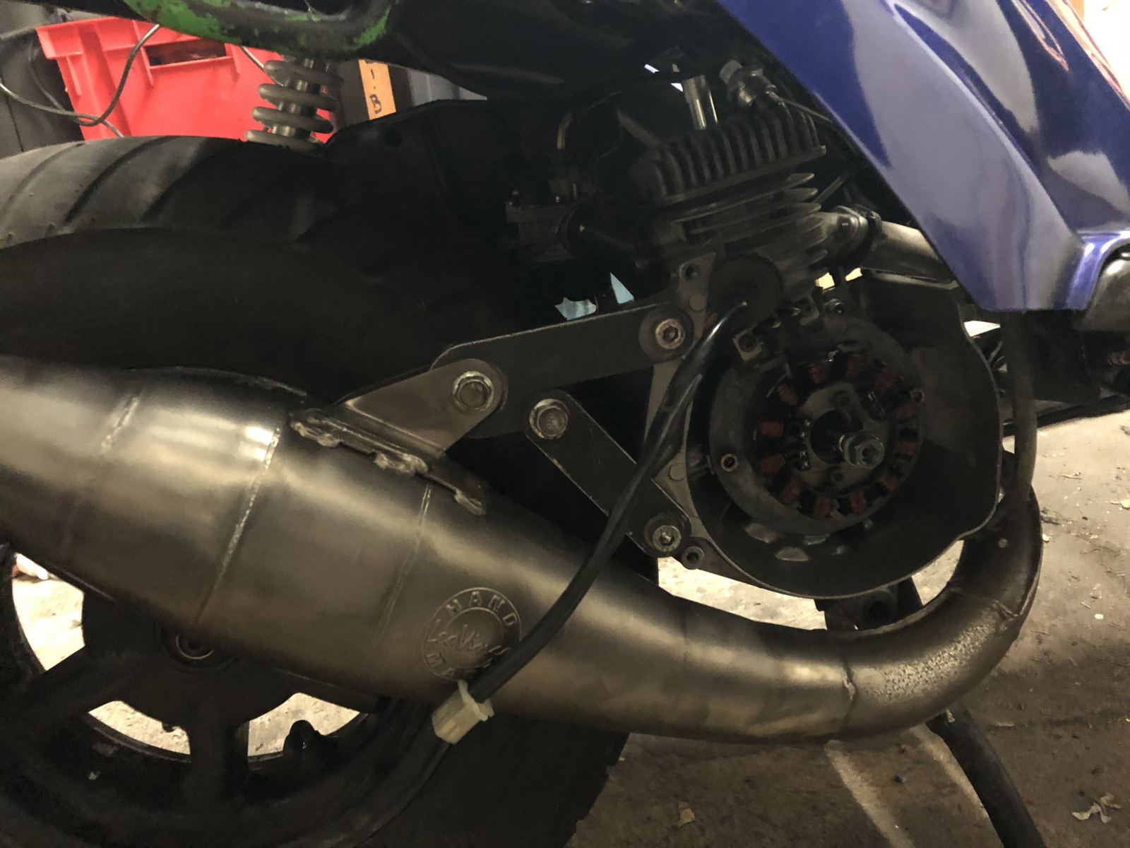

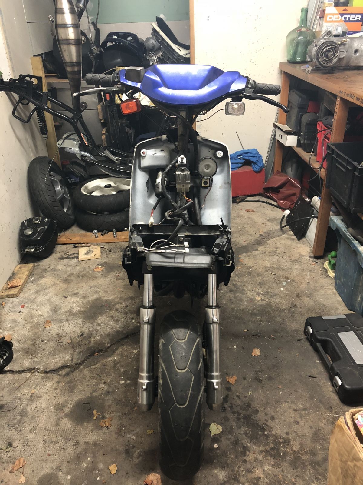

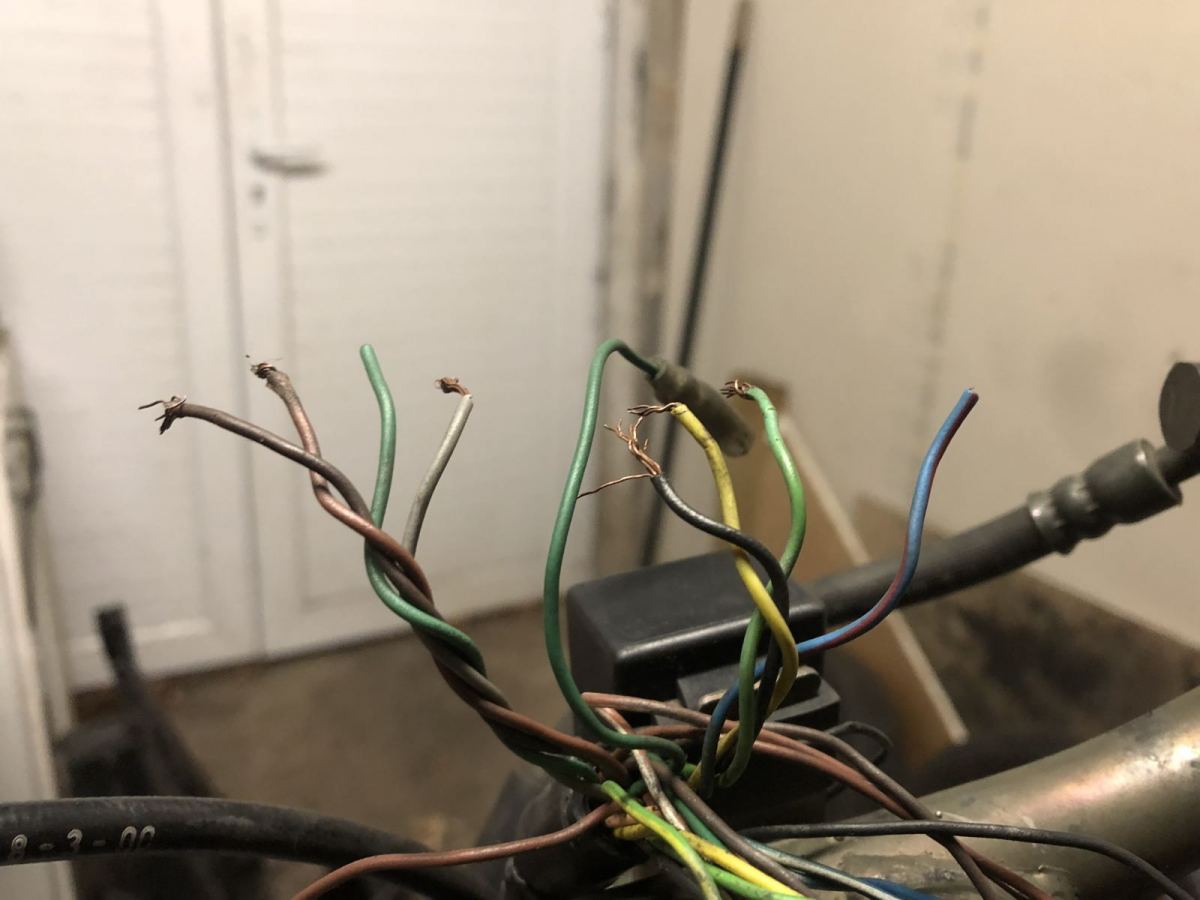

iMicke Posté(e) le 8 novembre 2017 Auteur Signaler Partager Posté(e) le 8 novembre 2017 Bonjour Tout le Monde Bon un peu de news... mais bon ça rame la... J'ai mis le frein avant Sinon je suis toujours en attente d'avoir une étincelle sur mon 50 molossi... Manque un rotor pour 12 bobines en état de marche... Mais je dois récupérer ce qu'il faut ce week end... Sinon j'ai quelques soucis niveau électrique... je pense que mon compteur est un compteur av 04 et que mon faisceau est de ap 04... de plus les fils sont coupés de chaque côté plus aucune cosse... et voici ce qui reste de libre en arrivant du faisceau. Bon le fil noir sur le noir je pense... facile jusque la ! - Le fil vert clair et le fil jaune à gauche j'aurai dis l'éclairage donc le fil vert foncé et le fil rouge qui sont derrière le témoin d'éclairage du compteur Mais après.... Est ce que vous pensez que c'est possible de relier les 2 ? et si quelqu'un a un schéma ou un lien de quelqu'un qui la déjà fait je suis preneur ! Lien vers le commentaire Partager sur d’autres sites More sharing options...

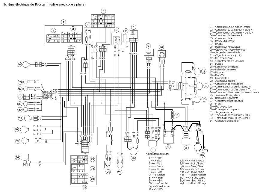

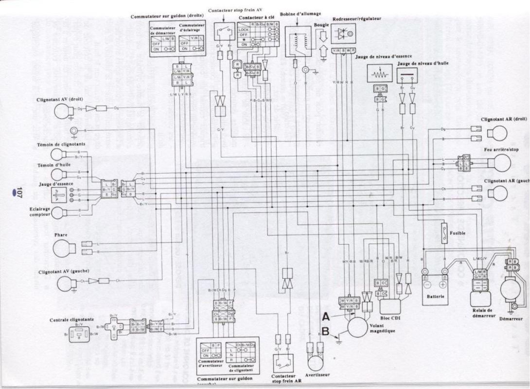

jimmy@ Posté(e) le 8 novembre 2017 Signaler Partager Posté(e) le 8 novembre 2017 (modifié) le faisseau avant 2004 n'est pas compatible avec le stator 12 bobine avec le cdi non plus. soit tu mets tout en ancien ou en nouveaux mais les 2 melangé ça va pas le faire. sur lbc y a des faisseaux booster apret 2004 pour pas chere et sa monte bien sur le next. apret 2004 avant 2004. Modifié le 8 novembre 2017 par jimmy@ Lien vers le commentaire Partager sur d’autres sites More sharing options...

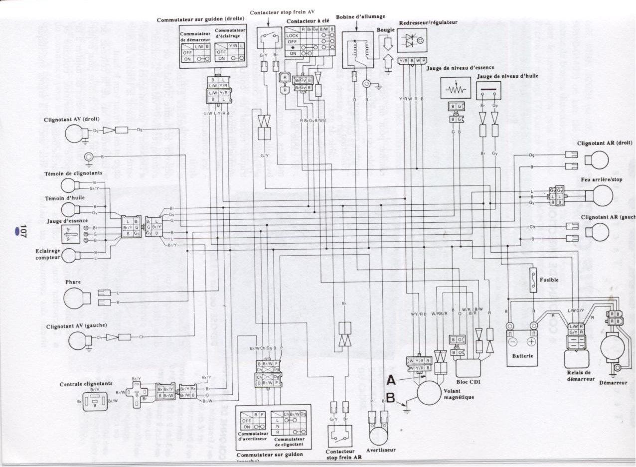

iMicke Posté(e) le 10 novembre 2017 Auteur Signaler Partager Posté(e) le 10 novembre 2017 @jimmy@ Merci pour tes plans ça va m'aider un peu plus... En fait j'ai tout de Ap 04 sauf le compteur ! enfin niveau électrique bien sur Lien vers le commentaire Partager sur d’autres sites More sharing options...
