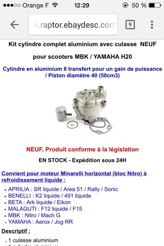

misterfrezzer Posté(e) le 18 août 2015 Signaler Posté(e) le 18 août 2015 Bonjour je voudrais savoir quel carburateur acheter pour kit 50 sur Nitro
1 mat881 Posté(e) le 18 août 2015 Signaler Posté(e) le 18 août 2015 Un 17.5 fait largement l'affaire ! Certain kit 50 alu de type "racing" nécessite un 19 pour être pleinement utilisé.

0 misterfrezzer Posté(e) le 18 août 2015 Auteur Signaler Posté(e) le 18 août 2015 Un 17.5 fait largement l'affaire ! Certain kit 50 alu de type "racing" nécessite un 19 pour être pleinement utilisé.
0 mat881 Posté(e) le 18 août 2015 Signaler Posté(e) le 18 août 2015 Alors là... kit inconnu ! 17.5 ça suffit
0 misterfrezzer Posté(e) le 18 août 2015 Auteur Signaler Posté(e) le 18 août 2015 Alors là... kit inconnu ! 17.5 ça suffitavec mon Yasuni Z tu penses que je pourrais monter combien?

0 tomMpower Posté(e) le 19 août 2015 Signaler Posté(e) le 19 août 2015 quand même mdr parce que mon cousin monte 80 en boosterD'origine? Impossible ou a son compteur... Je pense que tu peux lui mettre largement un 19 Dell'Orto en carburateur! Et à mon avis si tu regle bien 90 95 km/h réel
0 misterfrezzer Posté(e) le 19 août 2015 Auteur Signaler Posté(e) le 19 août 2015 D'origine? Impossible ou a son compteur... Je pense que tu peux lui mettre largement un 19 Dell'Orto en carburateur! Et à mon avis si tu regle bien 90 95 km/h réel Son booster a un pot Giannelli et débridé au variateur , donc avec mon cylindre je devrais mettre un carburateur 19?
0 Eroan Posté(e) le 19 août 2015 Signaler Posté(e) le 19 août 2015 17,5 me semble mieux proportionné au vu de ta configuration... À quoi bon surconsommer pour 1 km/h de plus ?
0 mat881 Posté(e) le 19 août 2015 Signaler Posté(e) le 19 août 2015 D'accord avec Eroan, un 17.5 suffit
