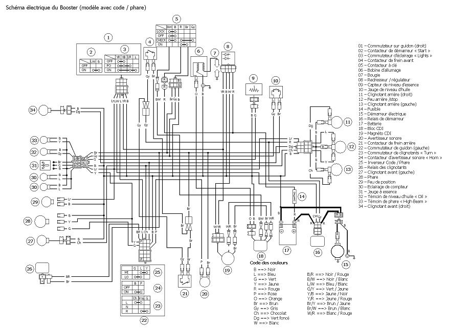

j'ai acheté un mbk Spirit de 2004 mes il manque tout le système électrique des clignotant ( pas de centrale clignotant , pas de clignotant ... ) quelqu'un pourrais m'explique comment tout bien rebranche et aussi il manque le compteur il est en guidon street quelqu'un pourrais me dire qu'elle compteur prendre je suis perdu

Regarde ça pour le faisceau électrique du Booster, il y a des explications et le schéma : https://www.scooter-system.fr/forum/topic/24787-explication-faisceau-électrique-booster/
Pour la pompe à huile tu as l'explication (très simple) ici : https://www.scooter-system.fr/forum/topic/8893-comment-passer-de-la-pompe-à-huile-au-mélange/
Bon la pompe à huile retirer merci pour les conseils et les clignotent j'ai trouvé mes câble d'origine mes il clignote pas mon clignotant reste allumer donc pas de centrale clignotante ou la branche s'il vous plaît merci
derriere la face avant

merci beaucoup pour cette image et l'information
