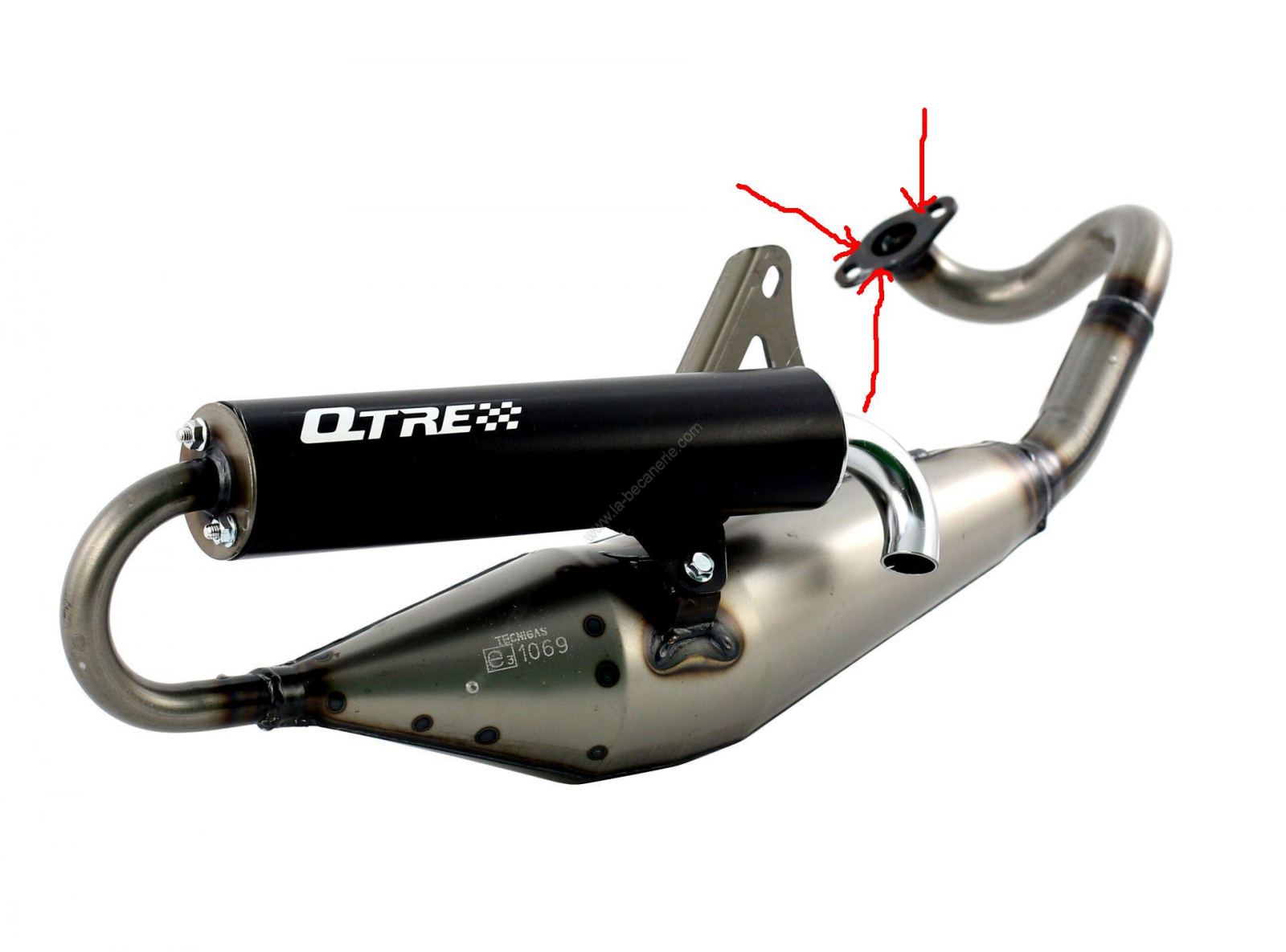

J'ai l'impression que mon pot et tordu au niveau de l'entré du pot et du cylindre ,Le problème vient peut être de la ?
a ce niveaux la ( en rouge) oui , il faut que ce soit bien plat , ça m'et arrivé avec un pot d'origine .
tu a peut-être plier la platine de fixation en serrant les vis il faut les serré en même temps ..pas une à fond après l'autre .et surtout ne pas serré la grande bride à fond il faut laisser un peu de jeux dans les vis .tu serre à fond coter cylindre et en suite la grande
