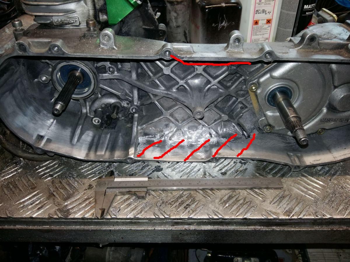

tu enleve tout ce qu'il il y a derriere le variateur , tu mets la cale fournis (8mm) a la place , tu mets le variateur , une rondel fine et la foue fixe , pour le correcteur une petite entretoise est fournis avec ,tu la met entre le correcteur et la cloche (sur l'axe). tes carter sons preparer pour pour la passage de la courroie ? sinon tu fait comme ça . tu suprime les renfort .

Et oui pour le carter j'ai vue qu'il faut le préparer sa c'est OK .
