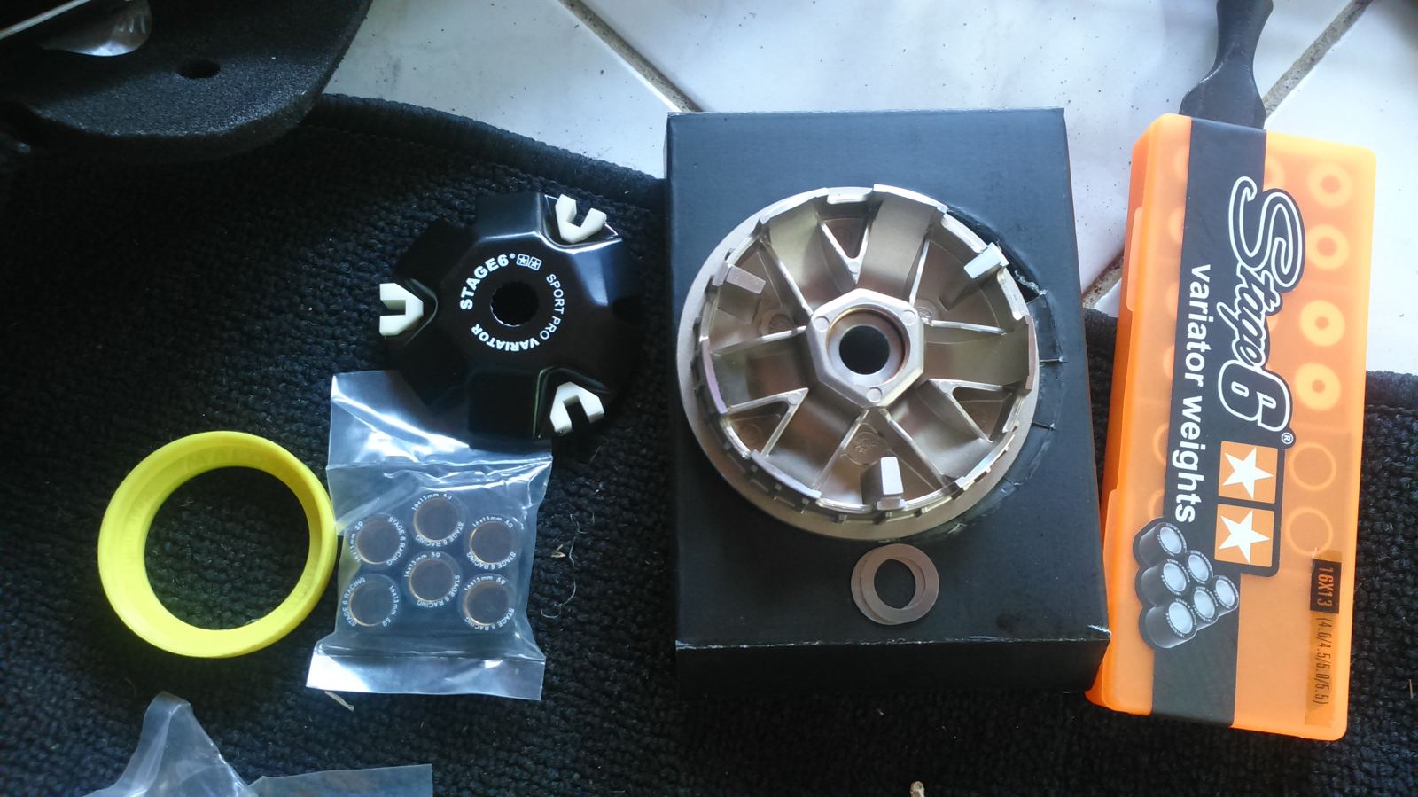

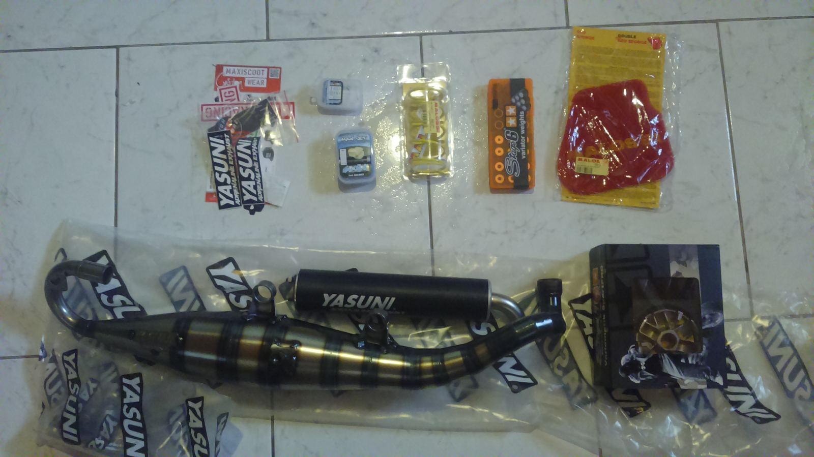

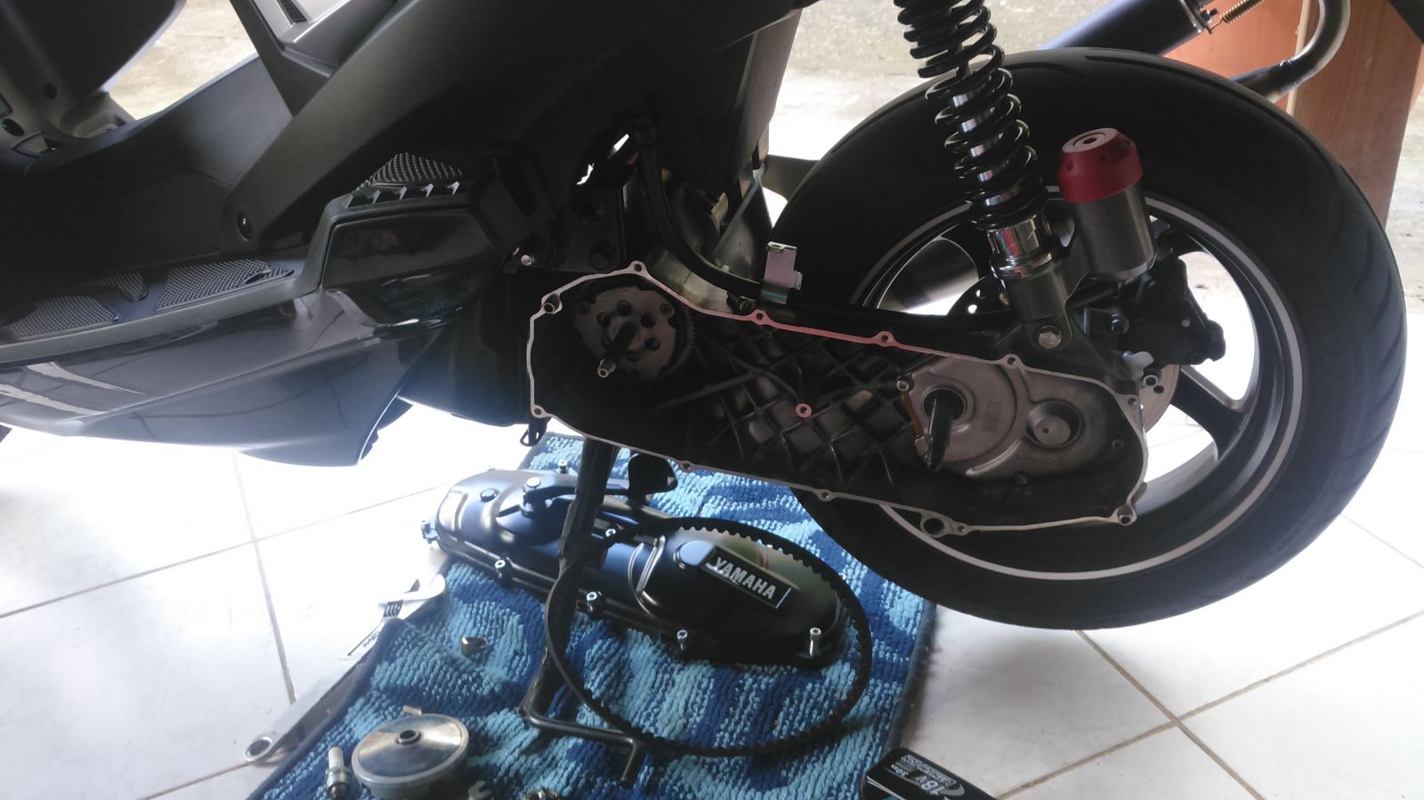

lordSSS ace Posté(e) le 24 décembre 2015 Auteur Signaler Posté(e) le 24 décembre 2015 (modifié) Salut, des news .. pieces recu et montée .. un gain de 10km/h par rapport a l'origine... Le variateur stage6 mouline quelques soient le poids!! bizarre maxi ma conseillé du 4gr et après plusieurs essais le 5,5gr a le meilleur comportement.. ... le yasuni r city ne m'a pas convaincu mais ca reste convenable pour de l'origine, pas de creux ... Modifié le 24 décembre 2015 par lordSSS ace 2

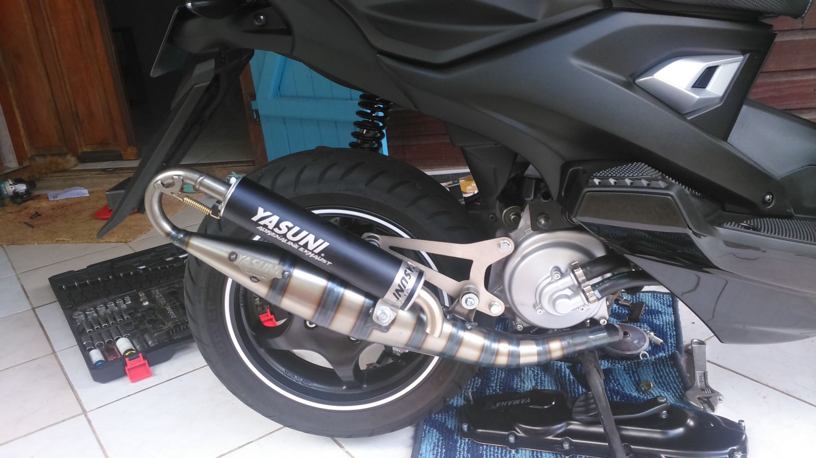

lordSSS ace Posté(e) le 29 décembre 2015 Auteur Signaler Posté(e) le 29 décembre 2015 (modifié) Pour ceux que ca interesse, réglage terminé..86km/h compteur de ture ,..pas mal pour un cylindre d'origine avec juste pot et variateur.. ca ne monte pas très rapidement mais c'est mieux que l'origine .. le pot lui gueule de plus en plus , une fuite je pense .. Modifié le 31 décembre 2015 par lordSSS ace
nathan 2917 Posté(e) le 29 décembre 2015 Signaler Posté(e) le 29 décembre 2015 verifie a la cartouche si bien serre et au cylindre souvent ça se dessere 1
kevin67 Posté(e) le 31 décembre 2015 Signaler Posté(e) le 31 décembre 2015 Le pot est débridé ? à l'entré du pot et à l'entré de la cartouche ? Tu a quoi comme réglage ? si tu a le gicleur d'origine mais 6 point au dessus !
lordSSS ace Posté(e) le 31 décembre 2015 Auteur Signaler Posté(e) le 31 décembre 2015 Oui débridé, les deux endroits .. j'ai cité ma configuration plus haut avec les pixx en prime C'etais le pot au niveau du cylindre qui c'était déserré... bougie blanche alors que je suis a plus 10 points de l'origine , l'ideal serait du 72 mais bon je laisse la bougie le temps de se colorer...Courroie usée a 1500km , j'ai pris trop de côte faut croire.. un gain en pointe normalement après changement ... les 90km/h ne sont pas impssible avec le cylindre et carburateur d'origine mais faudra rajouter plaque demu,

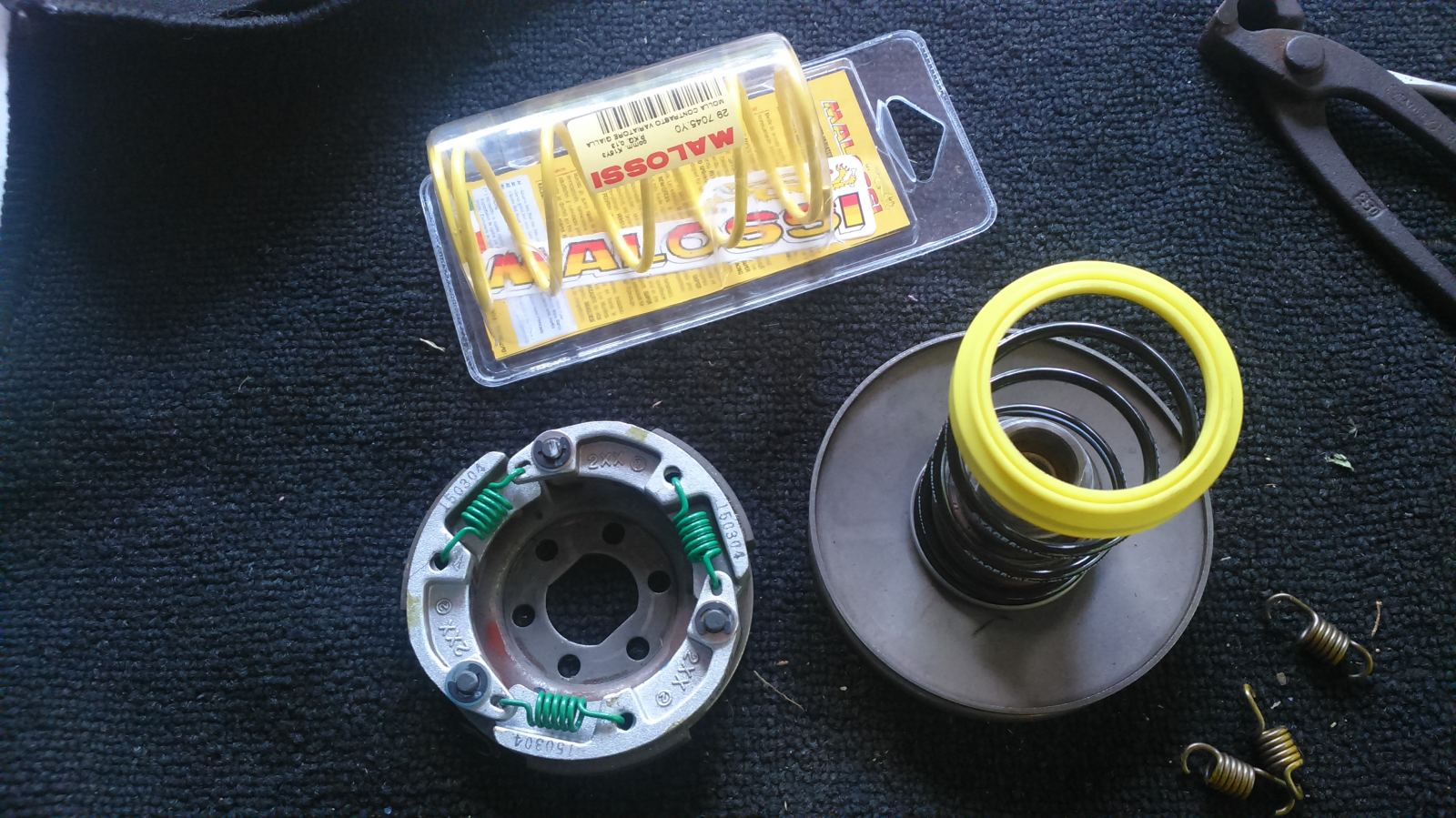

kevin67 Posté(e) le 1 janvier 2016 Signaler Posté(e) le 1 janvier 2016 Si tu essayé un ressort de poussée blanc ? moi le jaune et monté sur un top rose 70 avec allumage pvl et toute la configuration et jaune aussi monté sur un mxs 70 de run ....
lordSSS ace Posté(e) le 1 janvier 2016 Auteur Signaler Posté(e) le 1 janvier 2016 il y a 6 heures, kevin67 a dit : Si tu essayé un ressort de poussée blanc ? moi le jaune et monté sur un top rose 70 avec allumage pvl et toute la configuration et jaune aussi monté sur un mxs 70 de run .... le Stage6 medium livré avec le variateur qui est dessus, ça roule plutot pas mal donc je n'ais pas monté le ressort malossi jaune .. le blanc je vais le test
kevin67 Posté(e) le 1 janvier 2016 Signaler Posté(e) le 1 janvier 2016 oui essaie les 3 regarde ce qui est mieux tu passera peut être les 90 es ce que ta courroie monte toute en haut du variateur à fond ?
tomMpower Posté(e) le 1 janvier 2016 Signaler Posté(e) le 1 janvier 2016 Il parrait que le ressort Stage6 médium et très dur! pour de l'origine c'est trop! le jaune seras bien plus adapté ! 1

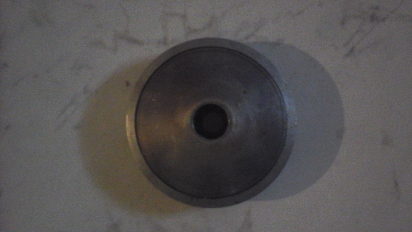

lordSSS ace Posté(e) le 1 janvier 2016 Auteur Signaler Posté(e) le 1 janvier 2016 il y a 3 heures, kevin67 a dit : oui essaie les 3 regarde ce qui est mieux tu passera peut être les 90 es ce que ta courroie monte toute en haut du variateur à fond ? J'espere mais c'est déjà pas mal, non la courroie est usée ,il reste pres d'1cm avant le bord. Je ferais une commande demain il y a 1 heure, tomMpower a dit : Il parrait que le ressort Stage6 médium et très dur! pour de l'origine c'est trop! le jaune seras bien plus adapté ! après avoir eu les deux en mains je peux te dire que le medium est moins dur c'est d'ailleurs la raison qui est fait que je n'est pas mis le jaune.. mais j'ai un doute maintenant car le Stage6 est plus long

kevin67 Posté(e) le 2 janvier 2016 Signaler Posté(e) le 2 janvier 2016 Après la courroie d'origine est peut être trop courte, tom67 avait acheté une courroie plus longue, pour que la courroie monte tout en haut, si la courroie monte plus haut c'est des km'h en plus.
lordSSS ace Posté(e) le 2 janvier 2016 Auteur Signaler Posté(e) le 2 janvier 2016 Je ne serais pas contre quelques kilomètres en plus même si il s'agit d'une 50cc .. surtout que j'ai vendu ma 600!! Oui il y a 8mm avant le bord , visible sur le variateur d'origine... je prendrais une malossi x special plus large
kevin67 Posté(e) le 2 janvier 2016 Signaler Posté(e) le 2 janvier 2016 C'est pas une courroie de nitro qu'il faut prendre, je croit que tom avait prit une courroie peugeot un truc du genre, la courroie malossi et un peu plus large mais pas plus longue donc la courroie montera pas plus haut ! 1
mat881 Posté(e) le 2 janvier 2016 Signaler Posté(e) le 2 janvier 2016 C'est une courroie Polini : http://www.maxiscoot.com/polini-courroie-race-kevlar-renforcee-u248-038.html?___store=mxs_fr Je l'avais avec variateur origine et correcteur origine, elle montait jusqu'en haut du variateur mais franchement y pas de grande différence, j'ai même eu l'impression de perde en accélération. Tom67, lui l'avais avec variateur grande plage il me semble 1
