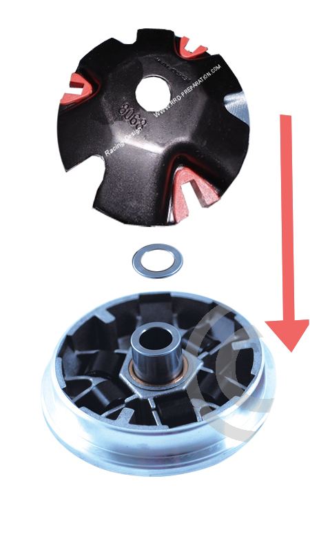

samoinsa974 Posté(e) le 21 août 2016 Signaler Partager Posté(e) le 21 août 2016 (modifié) Le 19/08/2016 at 01:21, deleeh a dit : Salut a tous,, J´ai pas trop de news aujourd´hui.J´ai commance faire quelleque réglage a la Variation et Embrayage.Mes pas encore trop satisfait.Le plus grand soussi c´est qand il marche dans sont ralenti et veux prandres la route il seu goffle comme un turbo moteur un peu pres a 5000 tour il vien doucement et tire a font à partir de 7000 tour. Debût du premier run il avait des Galet 4,9 gr, Embrayage a deux tre reglez de la Stage6 torque contrôle avec des ressorts blanc,Ressort de poussée Vert Malossi.J´ai jûste installe des Galet plus lourd 6,1 gr, et il marche pas tellement bien. J´ai tous démonte,nettoyie.Installer 5,7 gr,le Malossi torque drive j ái mis sûr 38 degrés, et durcie encore un peu les Ressort de l´embrayage.Mes sa reste quand même le soussi.Quelleqain a une idée que encore essayie? J´espere que j ái plus de chance demain. A + Complet ressort bleu Malossi (je dit bien Malossi et pas d'autre marque pour une question de pourcentage de dureté des ressorts)!! Tu sera pas déçus! Puis rondel de démarrage dans le variateur (la plus épaisse possible), et 3x3.8g et 3x5.5g pour la variation soit un poids total de 40.5g (positionne les en croix, ou débrouille toi avec ce que tu as, mais tu dois tourner au alentour de 38 à 41g maxi... (c'est les réglages de base que je fais ici) Modifié le 21 août 2016 par samoinsa974 1 Lien vers le commentaire Partager sur d’autres sites More sharing options...
Invité Posté(e) le 21 août 2016 Signaler Partager Posté(e) le 21 août 2016 Ok merci bie a toi. J'ai le Stage6 torque control comme embrayage.après de toi les Ressort Bleu et schema de Malossi les bleu commance vere 6000-8000 tours eviron.Je vais faire le teste demain avec le Galet de 5,1 gr.Si ca passe pas je mes Ressort orange de Stage6. pour distance le canon le plus con c'est que le Vilbrqain Stage6 a livre une Rondelle et la pièce pour roule a la pompe a huile.Et c'est vraiment serre si on monte tous.J'ai déjà change la grosse Rondelle qui va derriere le Variateur moins epée pour que je peux o moins distance le canon.Si je distance de trop jeu peu plu utillies le starter de Kick.J'ai mis une rondele de 0,8 mm. mes ont va voire ca demain.si jûste un réglage à faire c'est tous. Lien vers le commentaire Partager sur d’autres sites More sharing options...
samoinsa974 Posté(e) le 22 août 2016 Signaler Partager Posté(e) le 22 août 2016 (modifié) il y a 12 heures, deleeh a dit : Ok merci bie a toi. J'ai le Stage6 torque control comme embrayage.après de toi les Ressort Bleu et schema de Malossi les bleu commance vere 6000-8000 tours eviron.Je vais faire le teste demain avec le Galet de 5,1 gr.Si ca passe pas je mes Ressort orange de Stage6. pour distance le canon le plus con c'est que le Vilbrqain Stage6 a livre une Rondelle et la pièce pour roule a la pompe a huile.Et c'est vraiment serre si on monte tous.J'ai déjà change la grosse Rondelle qui va derriere le Variateur moins epée pour que je peux o moins distance le canon.Si je distance de trop jeu peu plu utillies le starter de Kick.J'ai mis une rondele de 0,8 mm. mes ont va voire ca demain.si jûste un réglage à faire c'est tous. Pour info, la rondel ne ce pose pas "derrière" le variateur... elle ce pose par l'intérieur, c'est a dire, tu pose ton variateur dans ta main, une fois que t'a pauser les galets, tu pose ton canon debout au centre, tu pose la rondel par dessus le canon, puis tu ferme le variateur, tu tien bien le tout en fessant en sorte que le la rondel ne bouge pas au risque de tombe dans le logement des galets. Tu le met en place sur ton vilebrequin, tu remonte tout et c'est bon!! La rondel permet au galet de monter plus haut dans le variateur vue qu'il va s’ouvrir d'avantage donc monter en régime et décolage amélioré... Oublie pas le complet ressort pousser bleu Malossi... c'est très important... si tu trouve pas du bleu Malossi, rabat toi un sur grand rose Malossi, et 3 petit rouge Malossi. Tu pige tout ou bien il faut que je reprend?? Prend ton temps pour lire ce que j'ai écrit et visualise tout dans ta tête ou fait le directe en live sur ton scoot!!! Et te base pas sur les Shémat que tu trouve sur le net, ça veut rien dire!!! il y a 15 heures, samoinsa974 a dit : Complet ressort bleu Malossi (je dit bien Malossi et pas d'autre marque pour une question de pourcentage de dureté des ressorts)!! Tu sera pas déçus! Puis rondel de démarrage dans le variateur (la plus épaisse possible), et 3x3.8g et 3x5.5g pour la variation soit un poids total de 40.5g (positionne les en croix, ou débrouille toi avec ce que tu as, mais tu dois tourner au alentour de 38 à 41g maxi... (c'est les réglages de base que je fais ici) Oublie ça, c'est un réglage pour pot à détente de gamme racing! Le poids idéal pour un GP Léovince comme moi, c'est du 6x5.5g!!! lol Je pence que t'avais un pot kit moi mdrr!! Avec pot GP c'est encore plus facile de régler!!! Modifié le 22 août 2016 par samoinsa974 Lien vers le commentaire Partager sur d’autres sites More sharing options...
Invité Posté(e) le 22 août 2016 Signaler Partager Posté(e) le 22 août 2016 Salut, oui je croix avoire tout compris. Si tu regarde bien il il y a sûr la photo une grosse rondelle,après le truc pour la pompe et encore une grosse rondelle d'origine.J'ai aussi selle de Malossi qui a êtte livre dans le kit de la multivar.Mes elle fait 6 mm epeseure et la origine 5,5 mm.Avec la pièce de 6 mm j'ai plus place pour distance le canon.C'est pourca que j'ai mise la grosse rondelle d'originge comme sûr la photo. après je mes le variateure avec le canon,et je pose la rondelle devant et après la poule et je ferme tous.C'est tout correcte commca ?C'est comme ca que tous voulais dire non? merci pour l'info avec les galet et les ressort.Je vais voire sa cêtte après midi que ça va donne Lien vers le commentaire Partager sur d’autres sites More sharing options...
samoinsa974 Posté(e) le 22 août 2016 Signaler Partager Posté(e) le 22 août 2016 Bon.. euh... fait une photo pour voir parce que la je pence qu'on va pas s'en sortir... montre moi ce que t'a compris, fait une photo de l'endroit ou tu souhaite posé la rondel... ça sera plus simple!!! XD Lien vers le commentaire Partager sur d’autres sites More sharing options...

Invité Posté(e) le 22 août 2016 Signaler Partager Posté(e) le 22 août 2016 (modifié) Salut a tous, Je commance d´abord avec le suget de samoinsa974 que ont na parlez sêtte matine et après le good news Regadarde j´ai fait ca commca avec la rondelle.La deuxieme photo et dans le sense iverse.Jeu c´est pas pourqua j´ai charge 3-4 fois,sûr le Windows il meu montre le bon sense. Bon et maintant mes réglage que j´ai fait aujoud´hui.Comme javais dît jûste place mes 5,1 gramm a Samedi et je pouve pas roule a cause la pluie, et je le fait cêtte après midi.Et sa rien donne. Alors j´ai installer les ressort plus dur de l´embrayage Stage6 Torque control (Ressort orange contré les blanc).Le run d´essai êtte aussi pas satisfait legerment mieux. Comme j´ai tout fait même mise encore une rondelle de plus sûr le canon.J´avais déjà 0,8 mm et augmente de 0,4 mm. Et encore rien. Sêtte pas possible je me suis dît. J´ai applez chez Scooter attack pour le soussi du vilebrequin. Parcque jêtte plus sûr comment on monte la Rodelle et le pignon de pompe dans le bon sense et dans le manuel j´ai rien trouvé. Cêtte jûste comme je lais monte. Il ma dît sûr tous les vilebrequin Stage6 ont monté la grande rondelle de 2 mm au premier ,après le Pignon de pompe et après la grosse rondelle sûr le Moteure Piaggio. Mes ca depans du Variateure que ont roule. Si on na monte une Malossi Multivar comme moi la grosse rondelle fais 6 mm épaisseure qui et livré dans le paque de la Variation Malossi. Et si on n'a pas de place faux rectifier ou ont utilise la grosse rondelle d´origine parsque elle fais 5,5 mm épaisseure. Et ont na finalment plus de place pour distance le canon. Si je reprand le boulot je vais encore la désépaissir de 0,5mm comme ca j´ai plus de place pour le starter de kick. Parcque c´est vraiment limit la avec le tous et je veux pas quis barre.Il ma conseille de faire attention pas que la courroi se tord ou touche le carter si ont enleve de trop. Enfin que sa êtte reglez que j´ai tous bien monte, un café et deux cigarette plus tard. Je meu suis dît ta le Malossi torque drive reglez a 38 degrés mes le sûr 36 et remais les ressort blanc avec plus de pression que avant. J´ai gardez les Galet de 5,1 gr,la rondelle de 0,4 mm je lais enleve et laisse la 0,8 mm. Et le resultat total c´est que il sort encore plus grave au démarrage maintant il tiré presque dans tous les tour comme un fou. Et le plus fou j´ai gangez au moins 5 Km/h de plus jêtte a 105 km/h sûr le compteur et a cours de route pour allez plus vite . Avant J´avais toujours 10.000 tour max a 100km/h maintant je me dirige vers 10.500-11.000 tours a 105 et il arréte pas de tourne. Une vrais bête le Cylindre avec la configuration. Jeu panse pas que le Malossi Replica a tellement de puissance. Jeu vous mes la vidéo dans quelleque Jour. Il il y a encore une legére brute au démarrage au ont peu sûrment encore donne un peu plus de presssion sûr les ressort. Mes jeu ves laisse ca commca pour le debût. Parcque maintant c´est le réglage de poil qui commance. Je vous remerci pour votre aide ça m'a donne beaucoup inspiration pour le réglage. Un Grand compliment a vous. Aussi pour mon autre Projet. C´est quand même du delire que le Malossi torque drive fait comme boulot si ont change juste angle. On parle de deux degrés qui fait une grande differance. Jeu vous laisse a bientôt Modifié le 26 juillet 2019 par Invité Lien vers le commentaire Partager sur d’autres sites More sharing options...

samoinsa974 Posté(e) le 23 août 2016 Signaler Partager Posté(e) le 23 août 2016 il y a 11 heures, deleeh a dit : Maintant je me dirige vers 10.500-11.000 tours a 105 et il arréte pas de tourne. Une vrais bête le Cylindre avec la configuration. Jeu panse pas que le Malossi Replica a tellement de puissance. Ton Malossi Réplica est bien plus performant que mon Top Due Plus, et pourtant moi je tire du 11000/11500tr/min Toi tu dois normalement et facilement pouvoir tiré du 11500/12000tr/min Pour cause, les ressort comme je t'es souvent répéter dernièrement, il ne sont pas adapter... commande toi des ressorts bleu Malossi, et concernant la rondel, il faut que le place non pas avant, ni après la variateur, mais dans le variateur!!! 1 Lien vers le commentaire Partager sur d’autres sites More sharing options...
nathan 2917 Posté(e) le 23 août 2016 Signaler Partager Posté(e) le 23 août 2016 il y a 6 minutes, samoinsa974 a dit : Ton Malossi Réplica est bien plus performant que mon Top Due Plus, et pourtant moi je tire du 11000/11500tr/min Toi tu dois normalement et facilement pouvoir tiré du 11500/12000tr/min Pour cause, les ressort comme je t'es souvent répéter dernièrement, il ne sont pas adapter... commande toi des ressorts bleu Malossi, et concernant la rondel, il faut que le place non pas avant, ni après la variateur, mais dans le variateur!!! dans le variateur ? 1 Lien vers le commentaire Partager sur d’autres sites More sharing options...
samoinsa974 Posté(e) le 23 août 2016 Signaler Partager Posté(e) le 23 août 2016 À l'instant, nathan 2917 a dit : dans le variateur ? Bha oui!!! Dans le variateur, elle va permettre la parois à coche de monter plus haut, et donc les galet monterons plus haut.... et donc monter en régime plus franche et scooter plus fluide!!! 2 Lien vers le commentaire Partager sur d’autres sites More sharing options...
