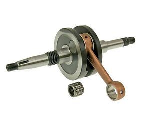

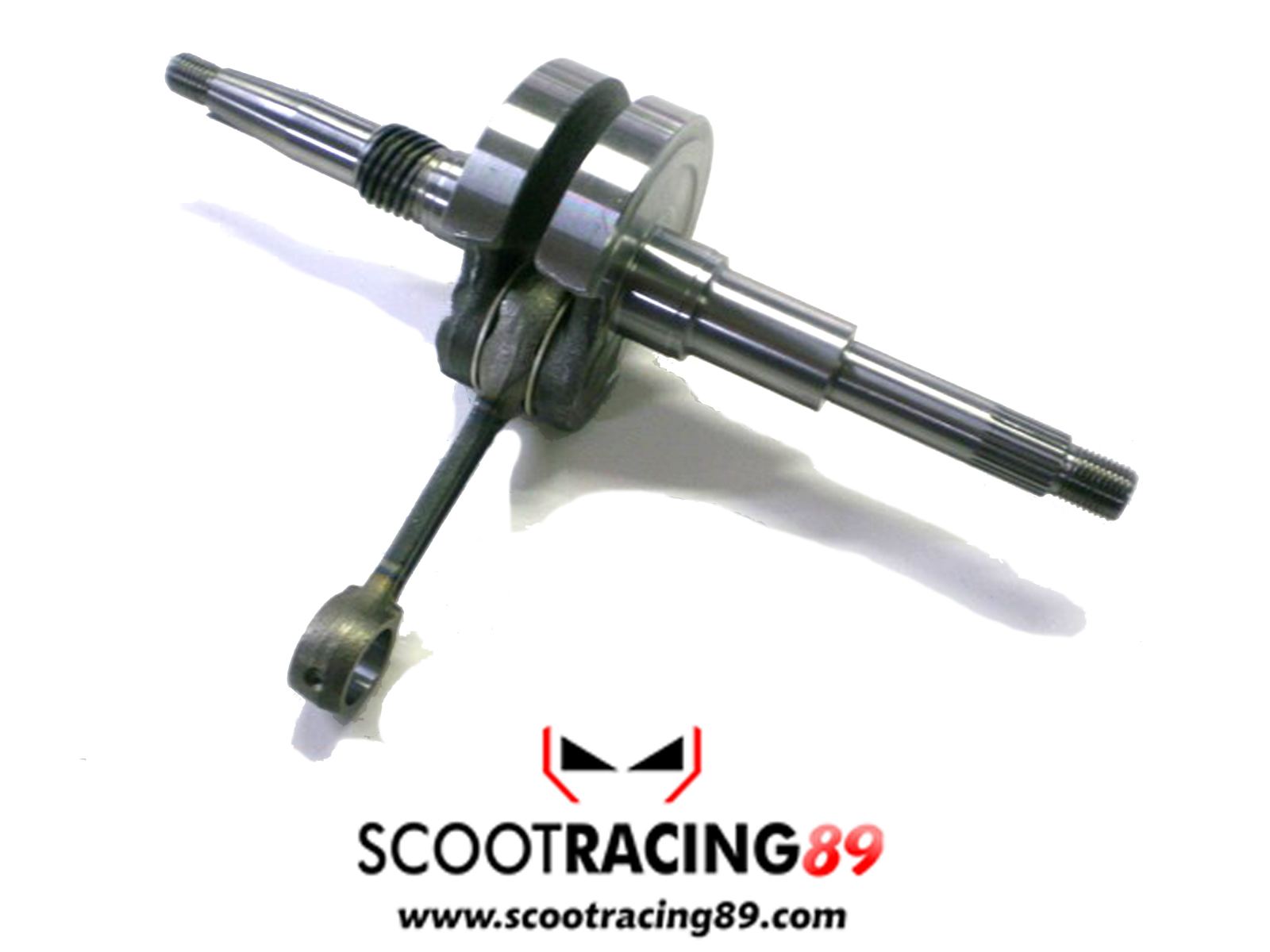

0 Alain Posté(e) le 12 décembre 2015 Signaler Posté(e) le 12 décembre 2015 J'ai travaillé dans un garage qui vend des Sym depuis quelques années, et j'ai pas mal d'expérience sur le Jet 4R. La qualité globale du produit est très correcte, bien meilleure que la majorité des scooters "low-cost" du marché. Sur tous les véhicules de ce modèle qui ont été vendu, il n'y a qu'une sorte de panne qui est revenue à 3 reprises: casse du vilebrequin. Le moteur du Jet 4R est le même que la génération précédente Euro-jet, mais la forme du vilebrequin a été modifiée, et donc fragilisée. Vilebrequin Jet 4R: Vilebrequin Jet Euro: Deux des trois véhicules concernés bénéficiaient de la garantie, mais le propriétaire du troisième a été sidéré du prix des pièces (180€ le vilebrequin, 41€ par roulement et 8€ les joints spy). Heureusement pour lui, j'ai trouvé un vilebrequin Teknix pour 80€ et un jeu de roulements et joints spy Top Performance pour Kymco à 35€... Voilà, désolé pour la tartine... 1
