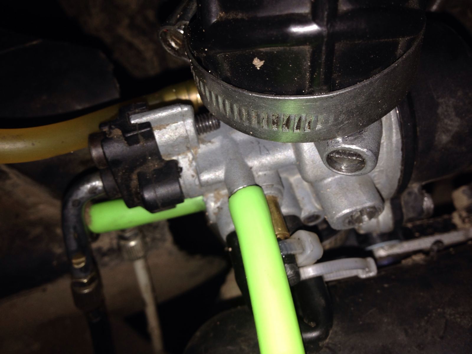

bonjour je viens sur se forum car mon scooter broute des que jaccélère à fond ..il ne broute plus avec le starter et si la vis de richesse est serrez à fond le scooter ne démarre pas avec un gicleur moins de 105 a du mal démarrer moteur 49,99 embrayage malosi cloche malosi vibrequin carenzi aidez moi s'il vous plaît

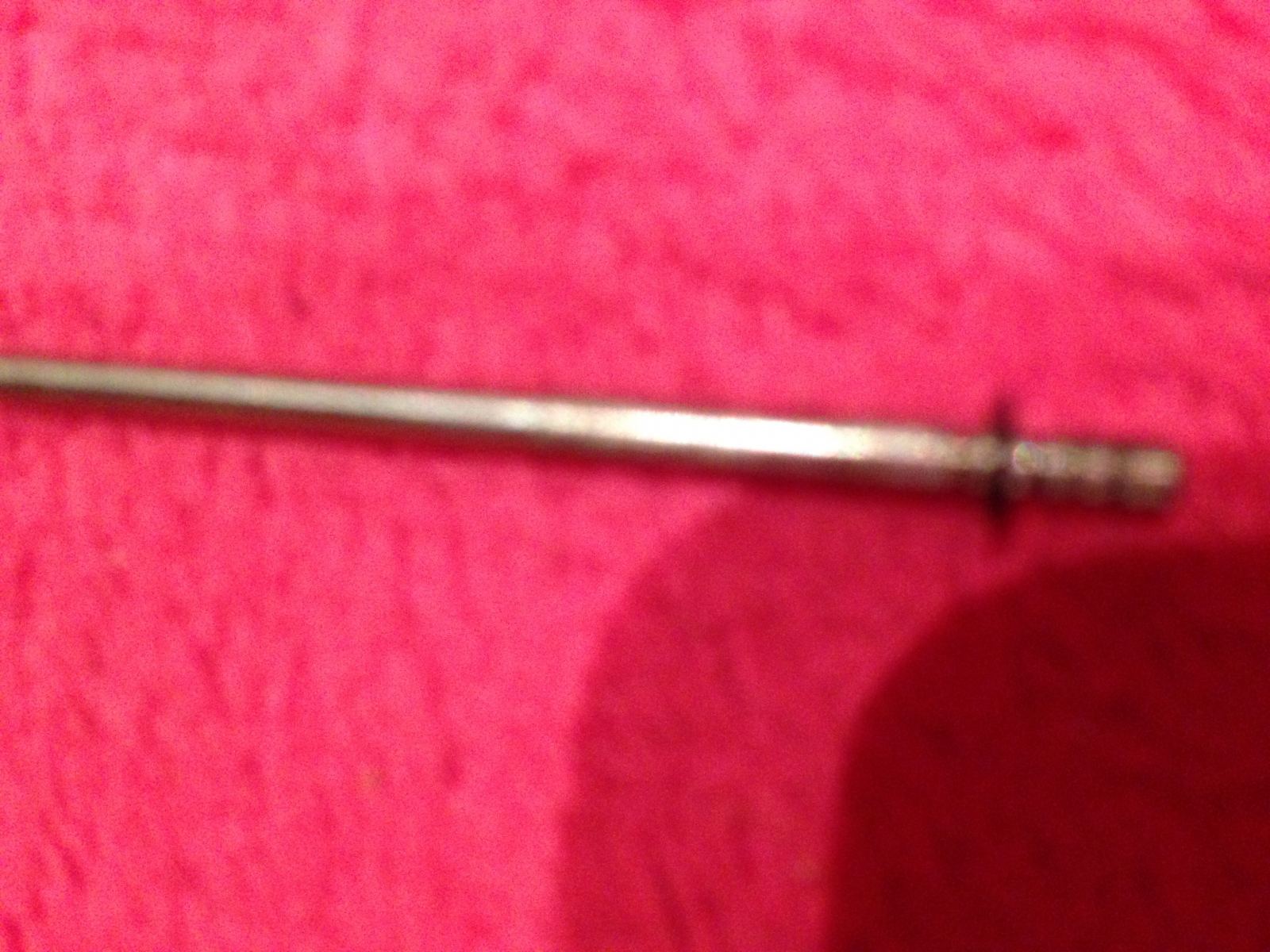

Ce que on va faire ! Tu vas remonter le clips de l'aiguille d'un cran car il est a l'avant dernier sur la photo (réglage de base tu serre la visse d'aira fond et tu deserre a 1tour et demi ) la c'est trop riche , tu teste et tu voit ;) .Sinon 10 fois plus simple tu remet une boîte à air d'origine tu ne perdra absolument rien et les réglage se feront tout seul! :P

Si c'est ce modèle que tu as, regarde l'aiguille. S'il est marqué A20 dessus, mets le clips au plus bas, tu pourras mieux régler ton carburateur.
Posté(e) (modifié)
Si c'est un vrai, il est marqué dessus, juste sous la vis de ralenti. S'il n'est rien marqué, c'est une copie.

Vérifie ta pipe et tes joints spy de vilebrequin, ça sent la prise d'air. Si ton Booster est un modèle d'avant 2003, il faut pas s'étonner de monter un gros gicleur, full origine c'est déjà 90.
Vu qu'il va mieux avec le starter, ça indique qu'il y a un manque d'essence par rapport à l'air. Je te conseille de remettre le clips au cran du milieu, la vis d'air à un tour et demi, et surtout d'essayer un gicleur plus gros, genre 115.
Pour les joints spy, c'est simple, ils sont huileux...Pour la pipe d'admission, il faut regarder si elle n'est pas craquée, c'est souvent ce qui arrive lorsqu'on met un filtre de type cornet, la pipe doit supporter le poids du carburateur et du filtre.
