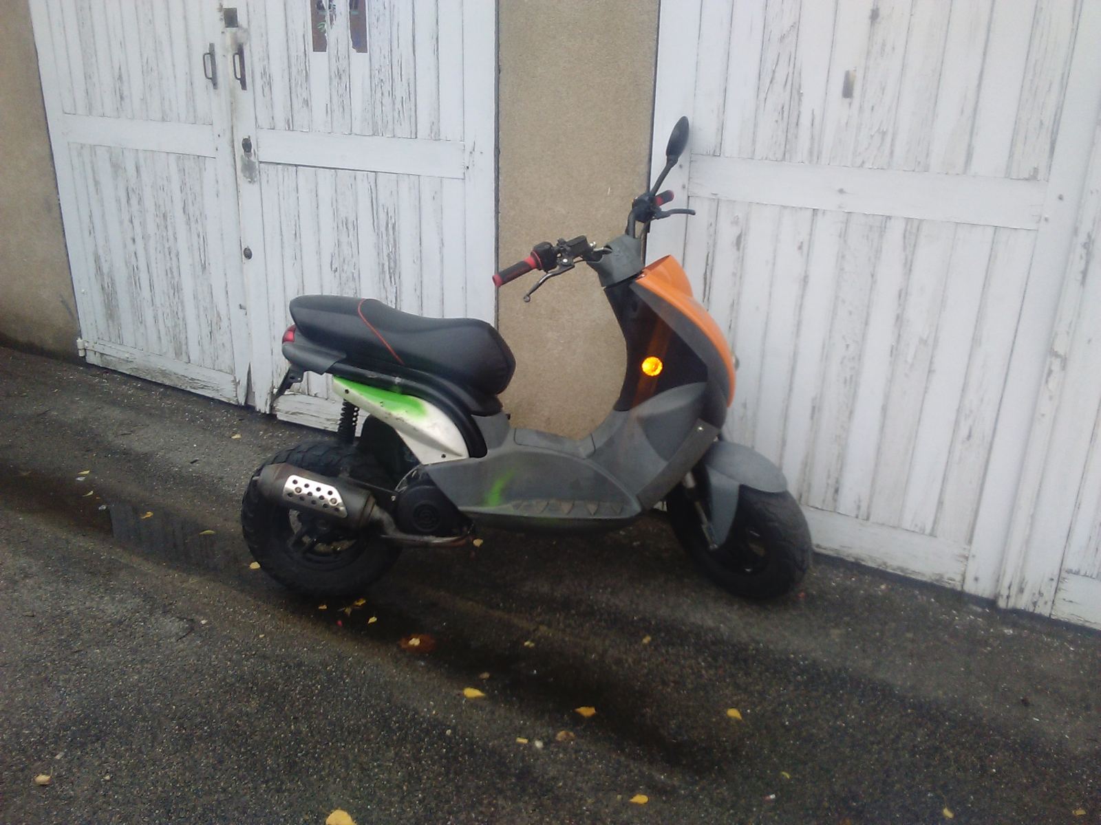

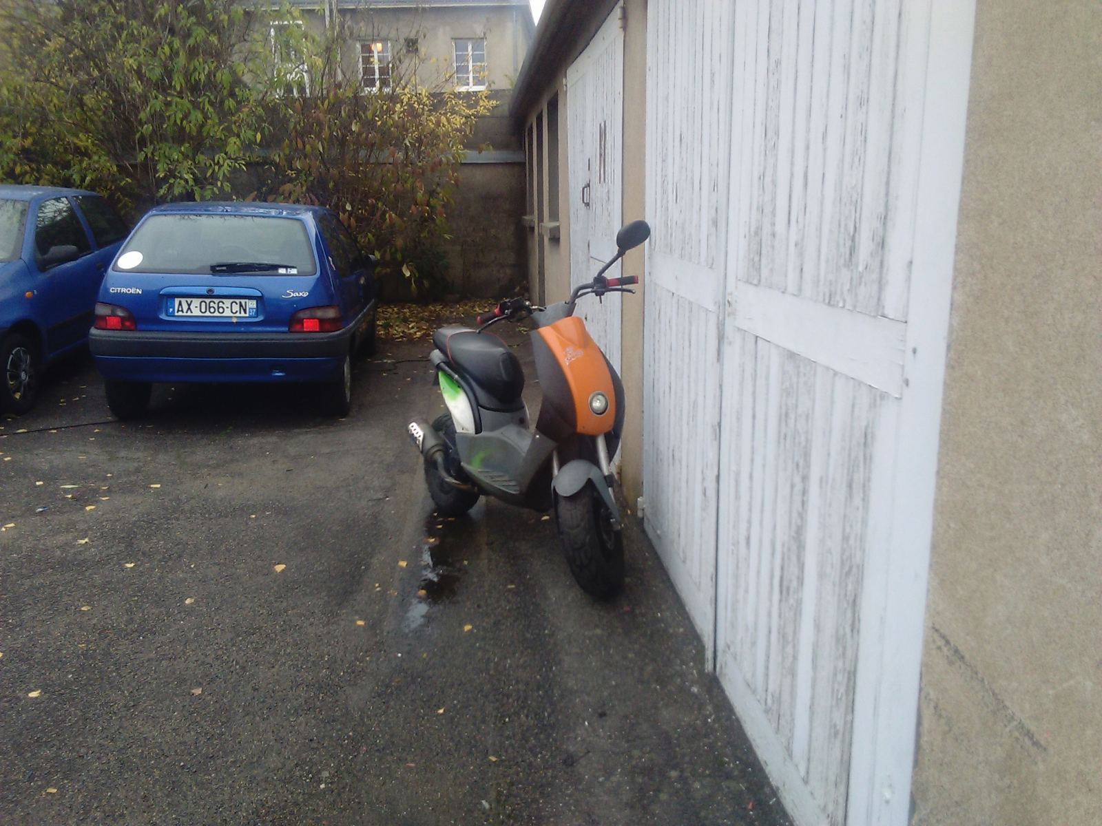

kyo2000 Posté(e) le 22 novembre 2016 Signaler Posté(e) le 22 novembre 2016 quelle couleur tu comptes faire???

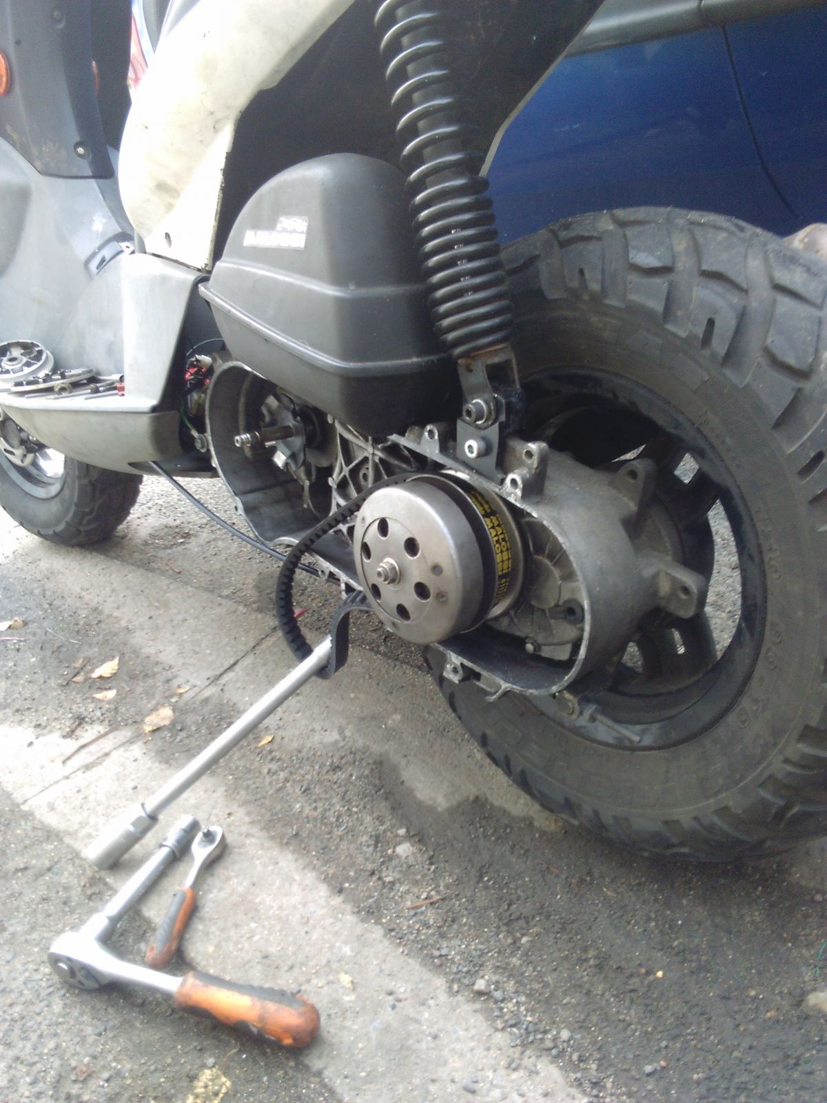

Jimo37 Posté(e) le 22 novembre 2016 Auteur Signaler Posté(e) le 22 novembre 2016 Rouge et noir l'amis Aujourd'hui réglage variation sur le one allègement des galets a 7,25g ça marche mieux plus de couple et de pointe 2
kyo2000 Posté(e) le 23 novembre 2016 Signaler Posté(e) le 23 novembre 2016 Ah bon choix de couleur j'adore se mariage de couleur (mon ancien 4t en est témoin) 1
Jimo37 Posté(e) le 23 novembre 2016 Auteur Signaler Posté(e) le 23 novembre 2016 À l'instant, kyo2000 a dit : Ah bon choix de couleur j'adore se mariage de couleur (mon ancien 4t en est témoin) j'ai déjà mis les poignées de cette couleur (pro grip) 1
kyo2000 Posté(e) le 23 novembre 2016 Signaler Posté(e) le 23 novembre 2016 Hâte de le voir peint un stunt sympa aussi --) 1
Jimo37 Posté(e) le 23 novembre 2016 Auteur Signaler Posté(e) le 23 novembre 2016 À l'instant, kyo2000 a dit : Hâte de le voir peint un stunt sympa aussi --) Magnifique très homogène la peinture La selle rouge et ça serais parfait 1

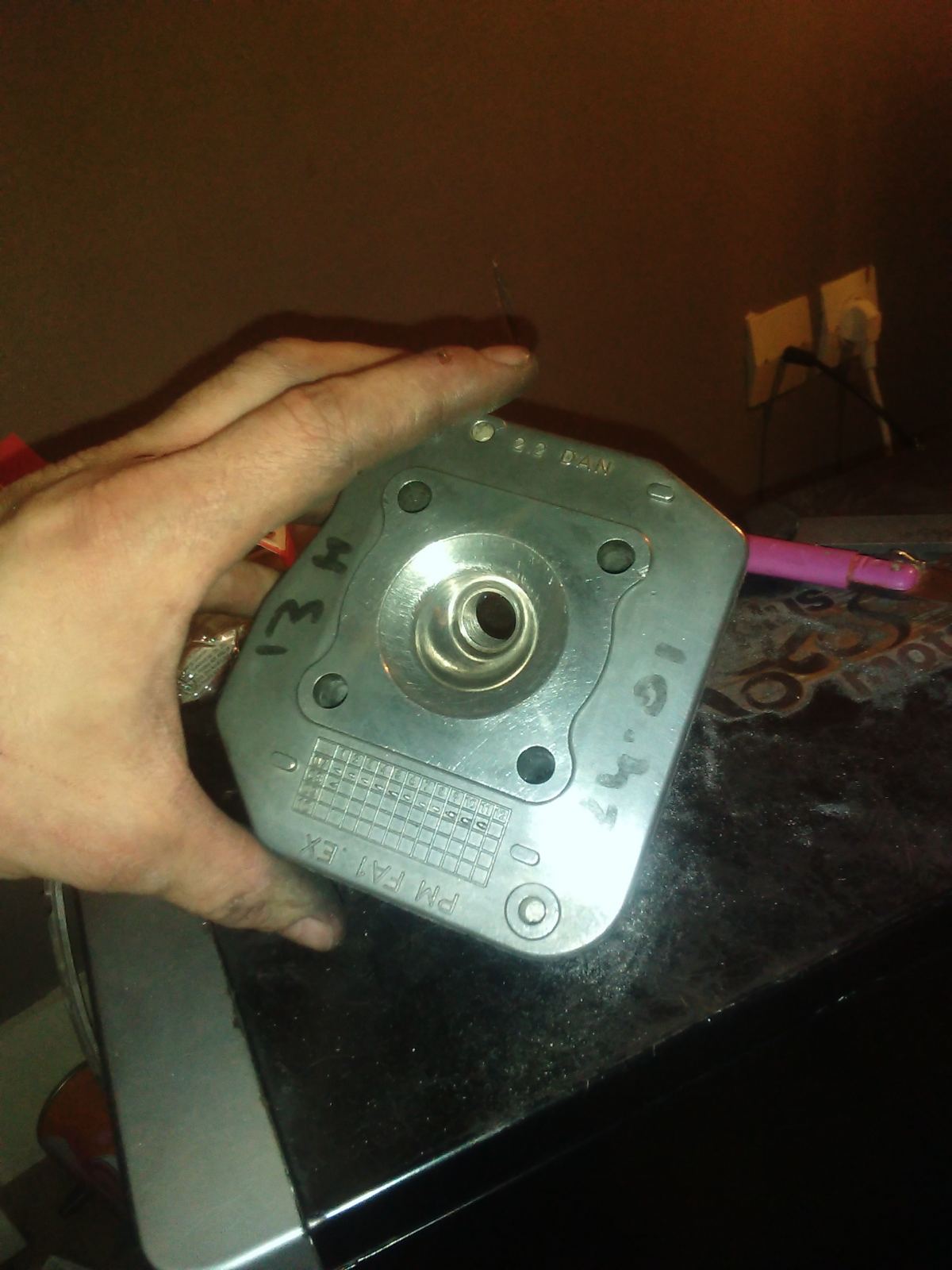

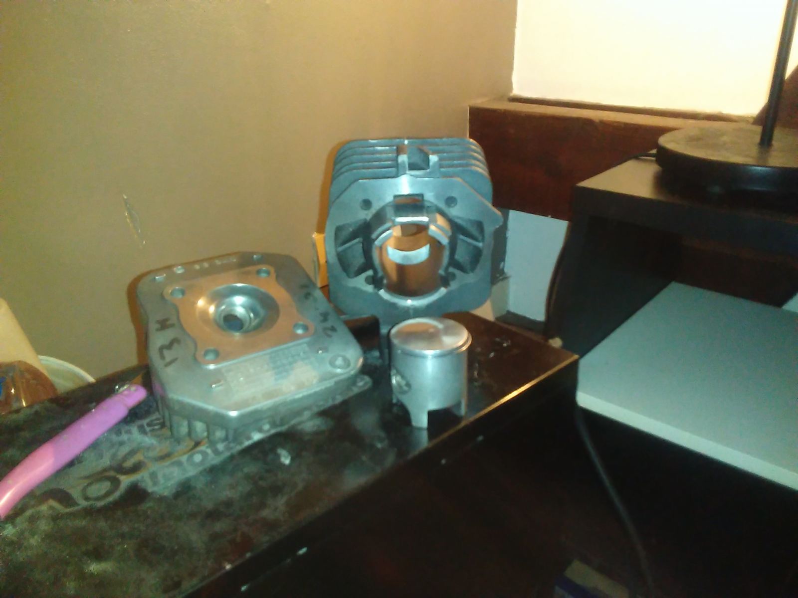

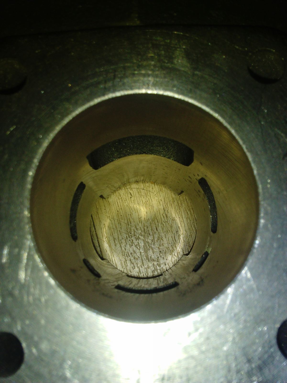

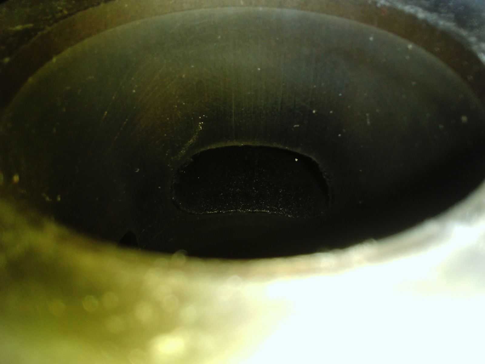

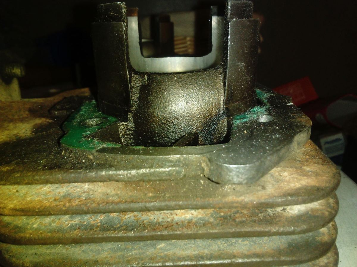

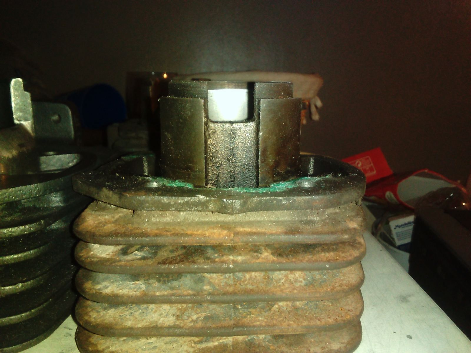

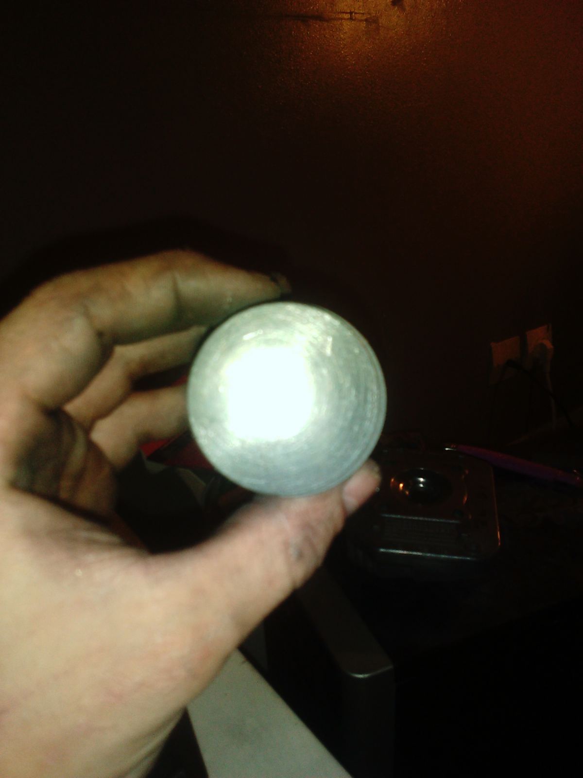

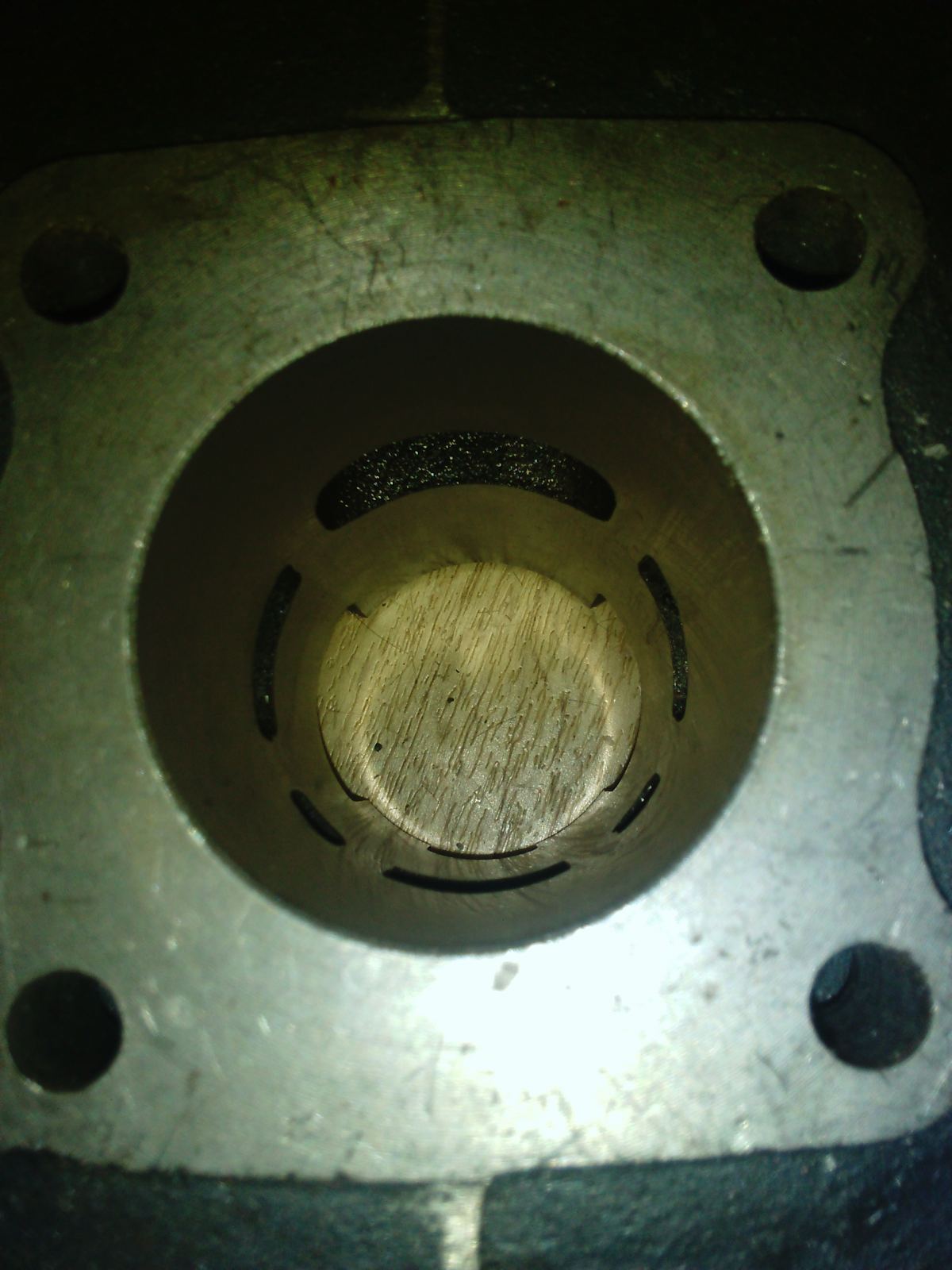

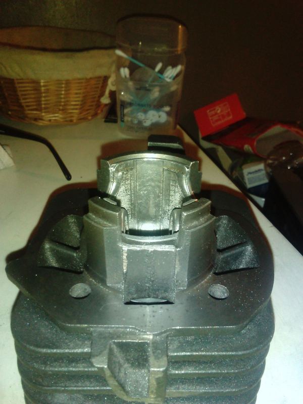

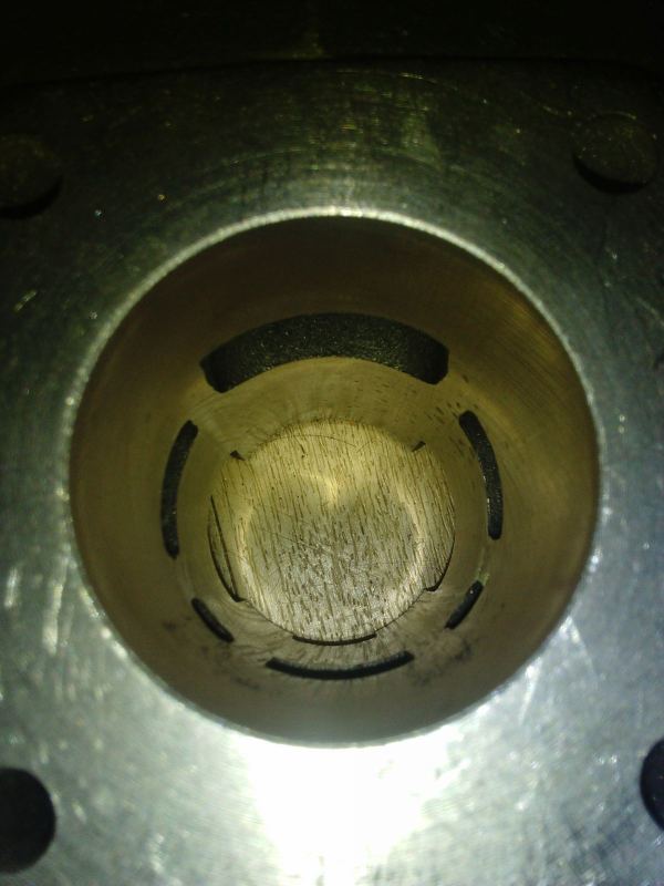

Jimo37 Posté(e) le 2 décembre 2016 Auteur Signaler Posté(e) le 2 décembre 2016 Aujourd'hui j'ai optimisé un cylindre origine adaptable pour le frangin que je vais associer a un piston Athéna monosegment le tout casi neuf ça sera mieux car il fait beaucoup de route et pas mal de national Aujourd'hui j'ai optimisé un cylindre origine adaptable pour le frangin que je vais associer a un piston Athéna monosegment le tout casi neuf ça sera mieux car il fait beaucoup de route et pas mal de national le cylindre sera monté en association avec un carburateur de 17,5,le variateur malossi multivar et un pot sito ou autre type origine...affaire a suivre...
nathan 2917 Posté(e) le 3 décembre 2016 Signaler Posté(e) le 3 décembre 2016 il y a 3 minutes, jimo37 a dit : Aujourd'hui j'ai optimisé un cylindre origine adaptable pour le frangin que je vais associer a un piston Athéna monosegment le tout casi neuf ça sera mieux car il fait beaucoup de route et pas mal de national Aujourd'hui j'ai optimisé un cylindre origine adaptable pour le frangin que je vais associer a un piston Athéna monosegment le tout casi neuf ça sera mieux car il fait beaucoup de route et pas mal de national le cylindre sera monté en association avec un carburateur de 17,5,le variateur malossi multivar et un pot sito ou autre type origine...affaire a suivre... ta toucher a quoi dans le cylindre ?

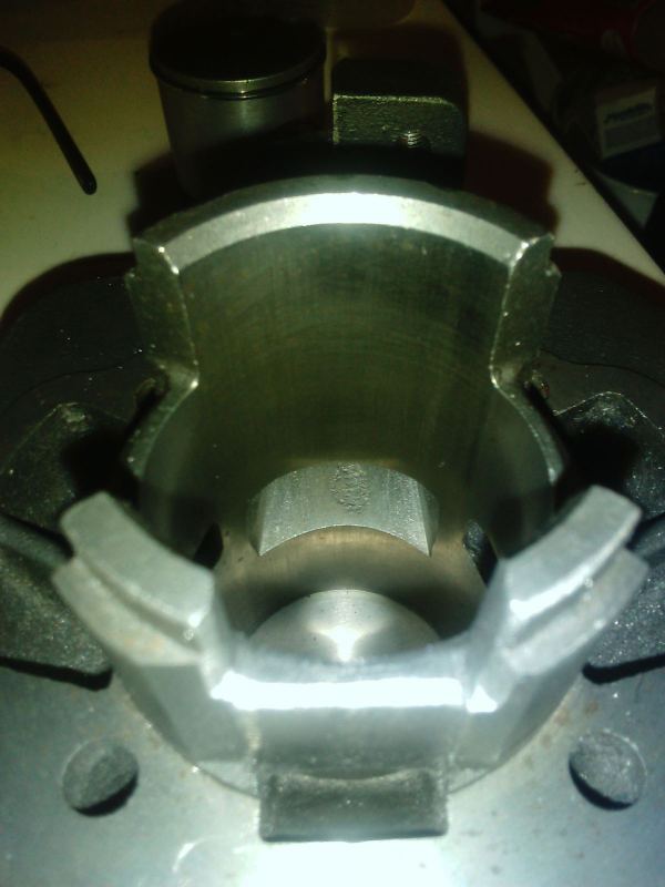

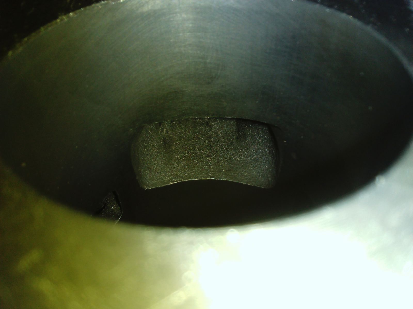

Jimo37 Posté(e) le 3 décembre 2016 Auteur Signaler Posté(e) le 3 décembre 2016 (modifié) Le 03/12/2016 at 01:02, nathan 2917 a dit : ta toucher a quoi dans le cylindre ? J'ai retravaillé l'admission au niveau de la jupe du cylindre,rehaussé la lumière d'échappement ,retaillé la jupe du piston/polis la tête de piston,j'ai polis la culasse et c'est tout. Modifié le 11 décembre 2016 par jimo37
nathan 2917 Posté(e) le 3 décembre 2016 Signaler Posté(e) le 3 décembre 2016 il y a 11 minutes, jimo37 a dit : devrais être plus nerveux déjà 1
Jimo37 Posté(e) le 3 décembre 2016 Auteur Signaler Posté(e) le 3 décembre 2016 il y a 52 minutes, nathan 2917 a dit : Oui en espérant que ça reste fiable de toute façon j'ai pas trop gratté par precotion Photos de l'ensemble... 1

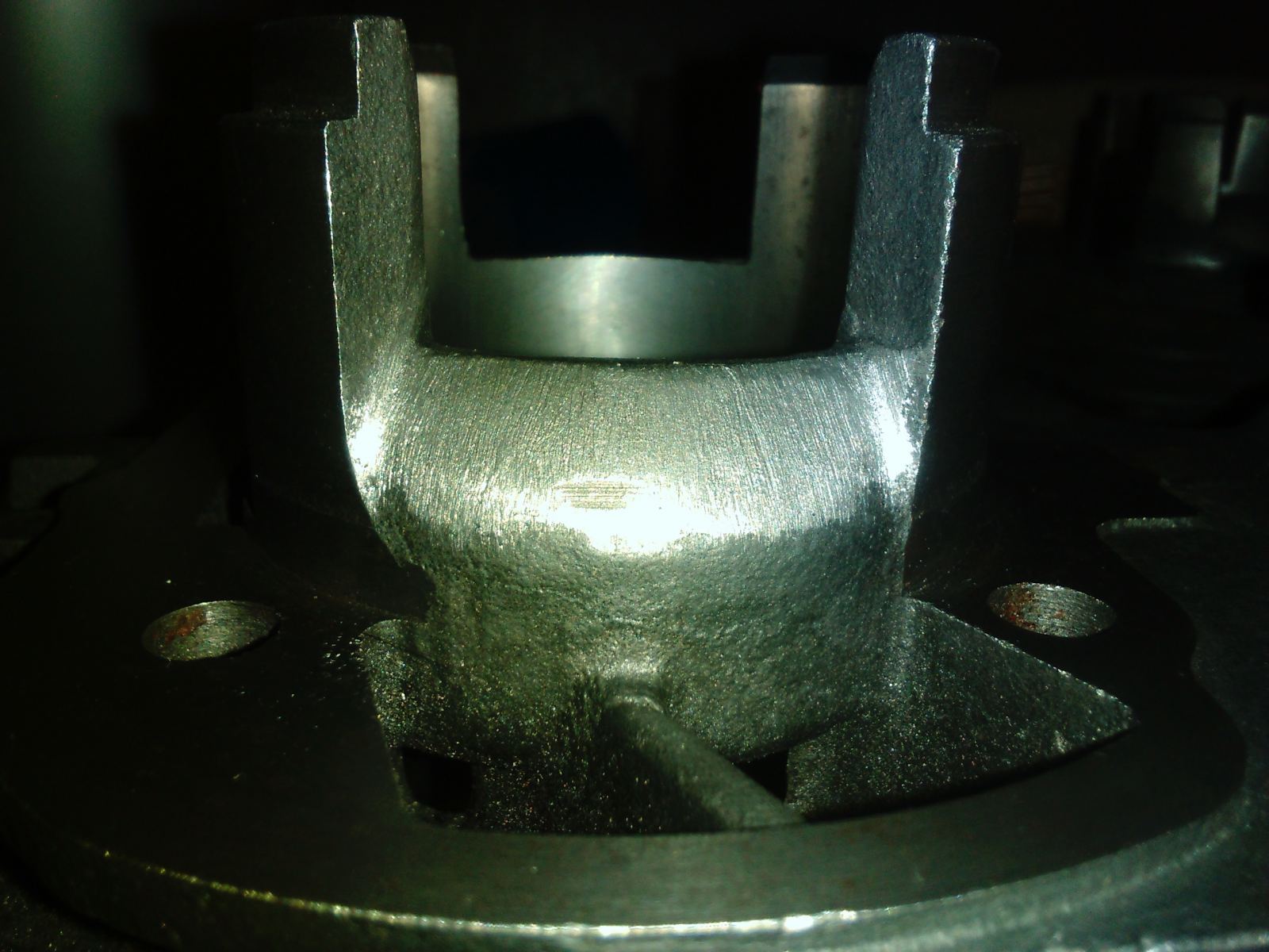

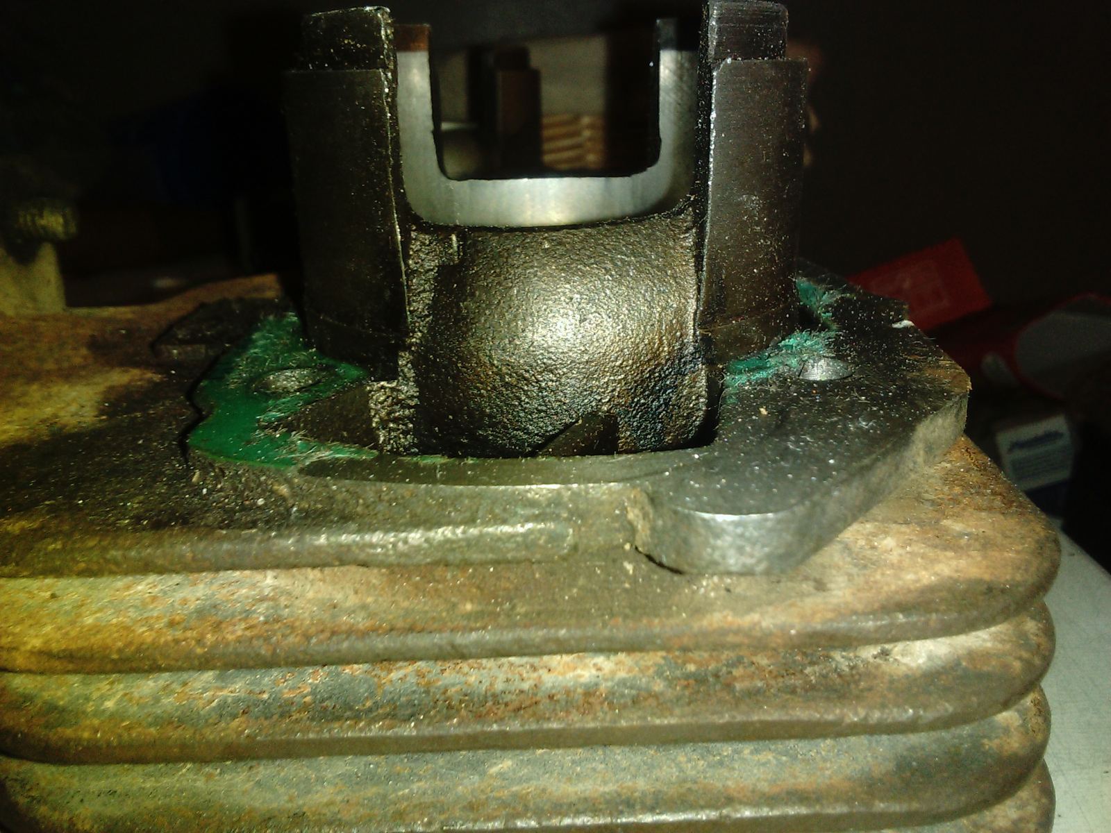

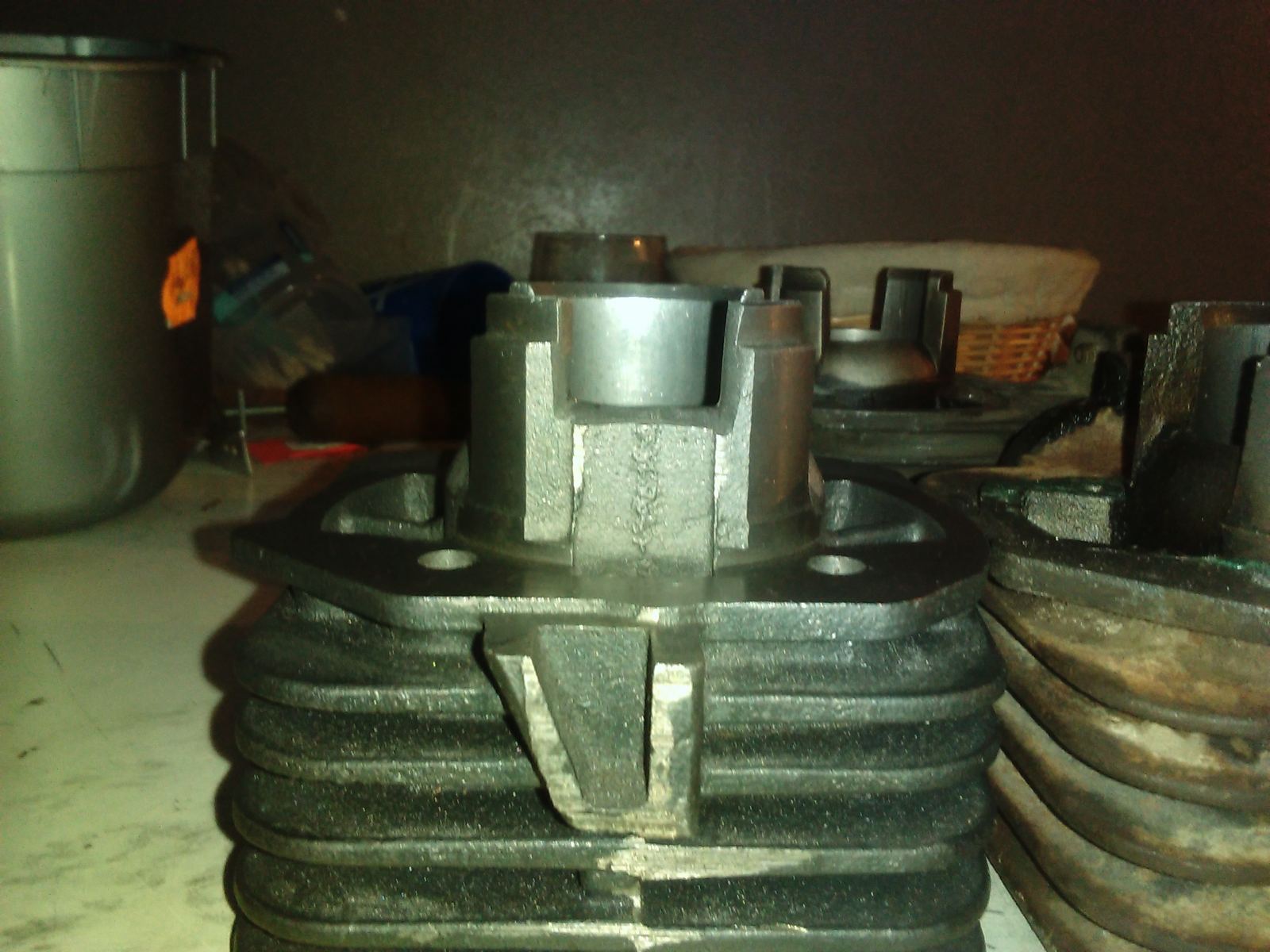

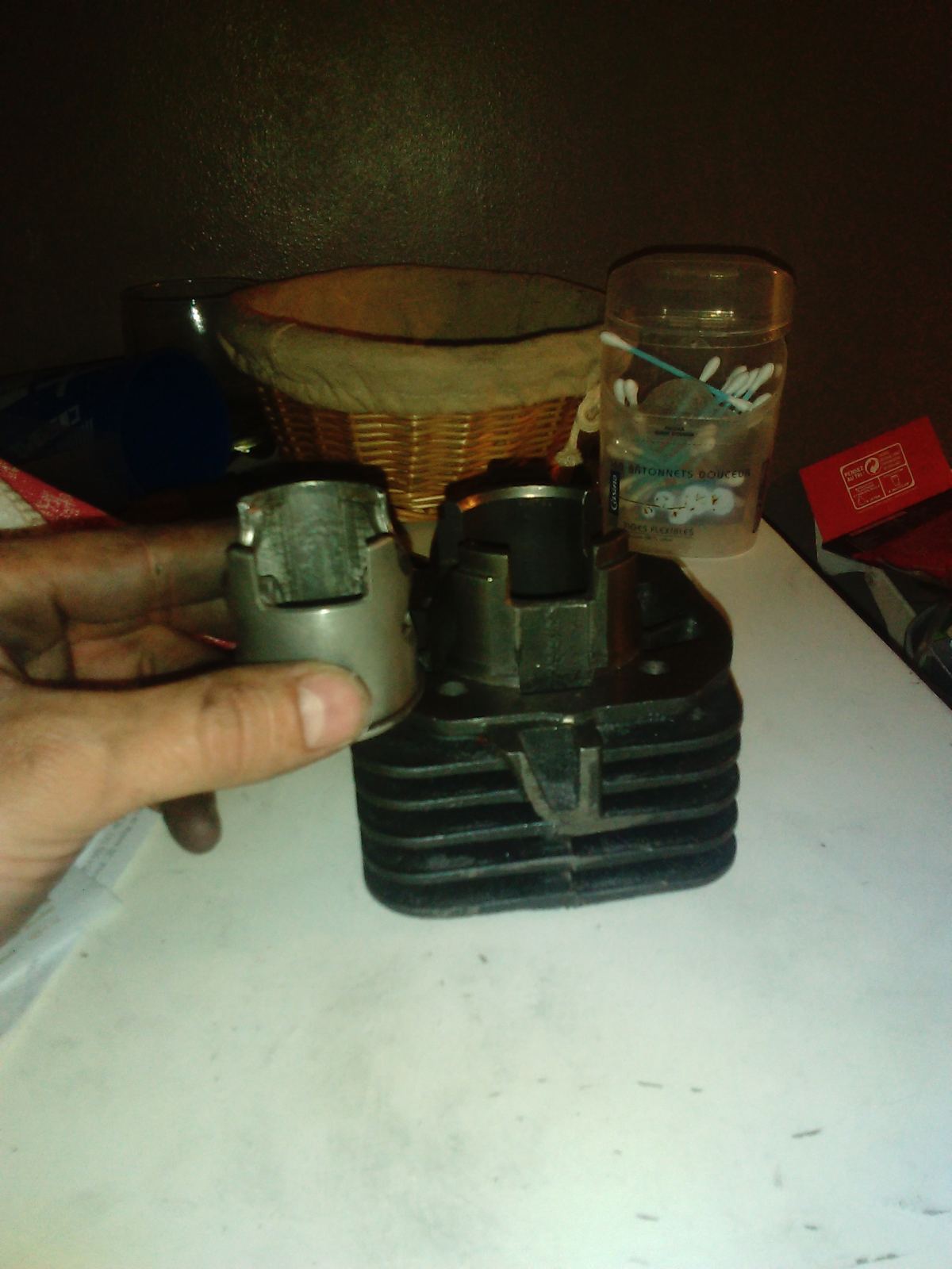

Jimo37 Posté(e) le 3 décembre 2016 Auteur Signaler Posté(e) le 3 décembre 2016 (modifié) dernières finitions sur l'origine adaptable au niveau de la jupe du cylindre rien d'exeptionnel surtout une retouche des défauts de ce cylindre bas de gamme et comparaison avec un origine Peugeot de première monté...de base les deux cylindres sont bien différent l'un de l'autre. Modifié le 11 décembre 2016 par jimo37 2
