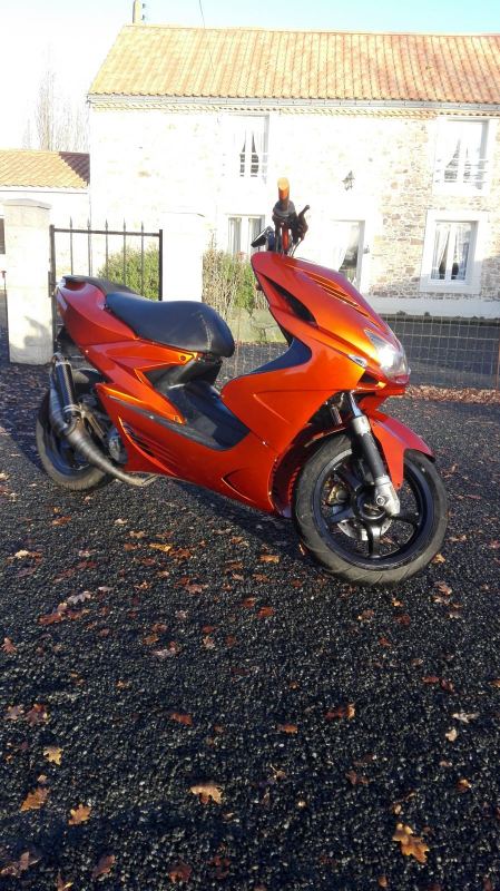

Tkroro Posté(e) le 25 décembre 2015 Signaler Partager Posté(e) le 25 décembre 2015 (modifié) Bonjour Je remet un sujet pour mon Nitro du coup j'ai reçu beaucoup de pièce a Noël Ma configuration prévue je suis en train de le monter : 70 top rose BAC krd high tech Voca combat carburateur 19 variateur malossi multivar Cornet malossi e17 Allumage et embrayage origine Si vous avez des conseil je suis preneur Modifié le 25 décembre 2015 par Tkroro 1 Lien vers le commentaire Partager sur d’autres sites More sharing options...
0 nathan 2917 Posté(e) le 25 décembre 2015 Signaler Partager Posté(e) le 25 décembre 2015 Marche bien le voca ? Lien vers le commentaire Partager sur d’autres sites More sharing options...
0 Tkroro Posté(e) le 25 décembre 2015 Auteur Signaler Partager Posté(e) le 25 décembre 2015 il y a 16 minutes, nathan 2917 a dit : Marche bien le voca ? Avant Lee démontage non car mes galet avait de gros plat et un pot 70 high end sur de l'origine bah c'est de la merde Lien vers le commentaire Partager sur d’autres sites More sharing options...
0 fred82000 Posté(e) le 25 décembre 2015 Signaler Partager Posté(e) le 25 décembre 2015 tu pourrais mettre un clavette décaler tu y gagnerais un peu 1 Lien vers le commentaire Partager sur d’autres sites More sharing options...
0 nathan 2917 Posté(e) le 25 décembre 2015 Signaler Partager Posté(e) le 25 décembre 2015 il doit plus être adapte au 70 que tu as la 1 Lien vers le commentaire Partager sur d’autres sites More sharing options...
0 Tkroro Posté(e) le 26 décembre 2015 Auteur Signaler Partager Posté(e) le 26 décembre 2015 il y a 10 heures, nathan 2917 a dit : il doit plus être adapte au 70 que tu as la ouais ça devrais être mieux Lien vers le commentaire Partager sur d’autres sites More sharing options...
0 tomMpower Posté(e) le 26 décembre 2015 Signaler Partager Posté(e) le 26 décembre 2015 En embrayage tu peux te diriger vers un malossi delta clutch ou un st6 torque control , ou essaie de réglé pour l'instant cette embrayage d'origine .. 2 Lien vers le commentaire Partager sur d’autres sites More sharing options...
