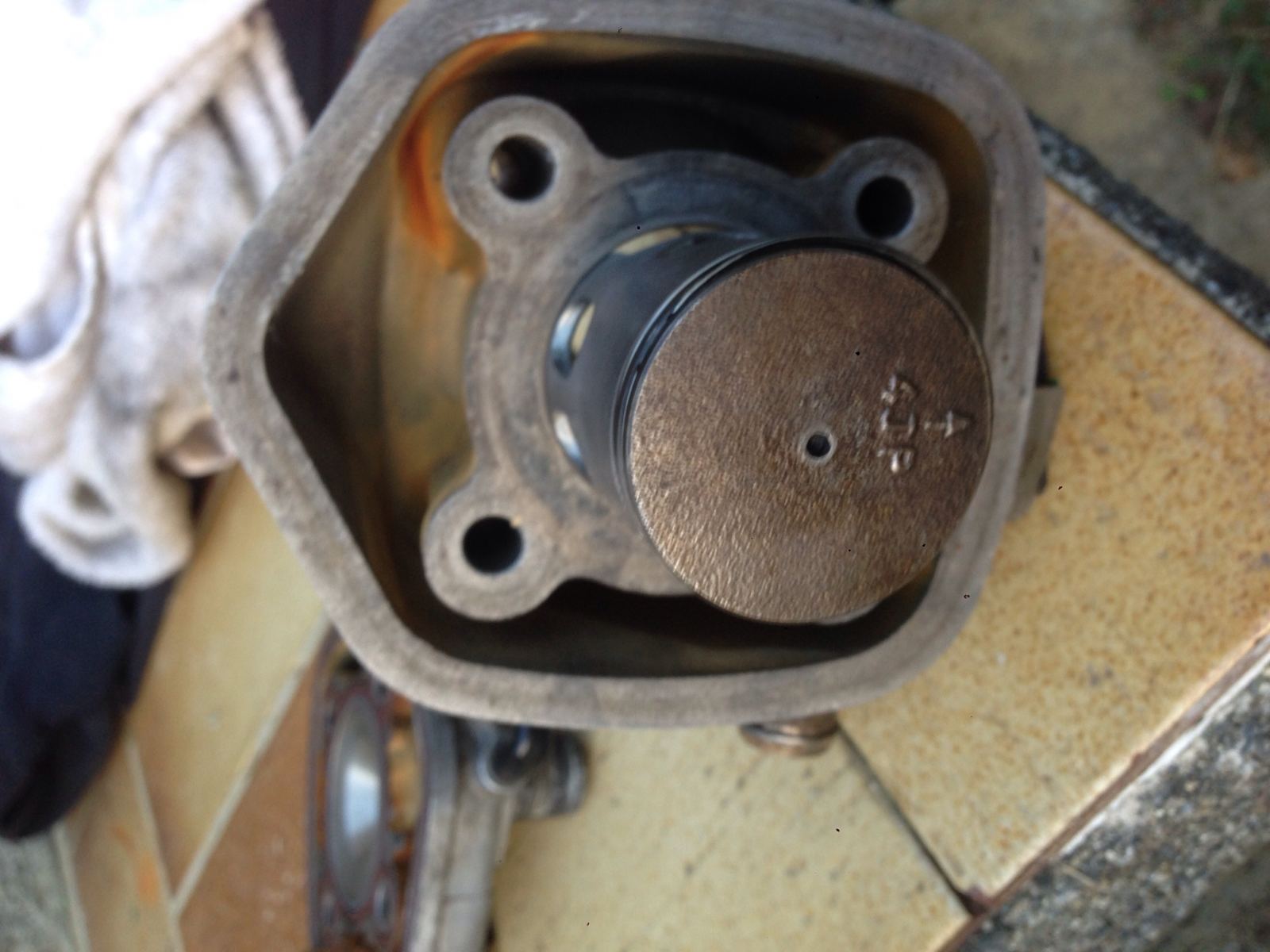

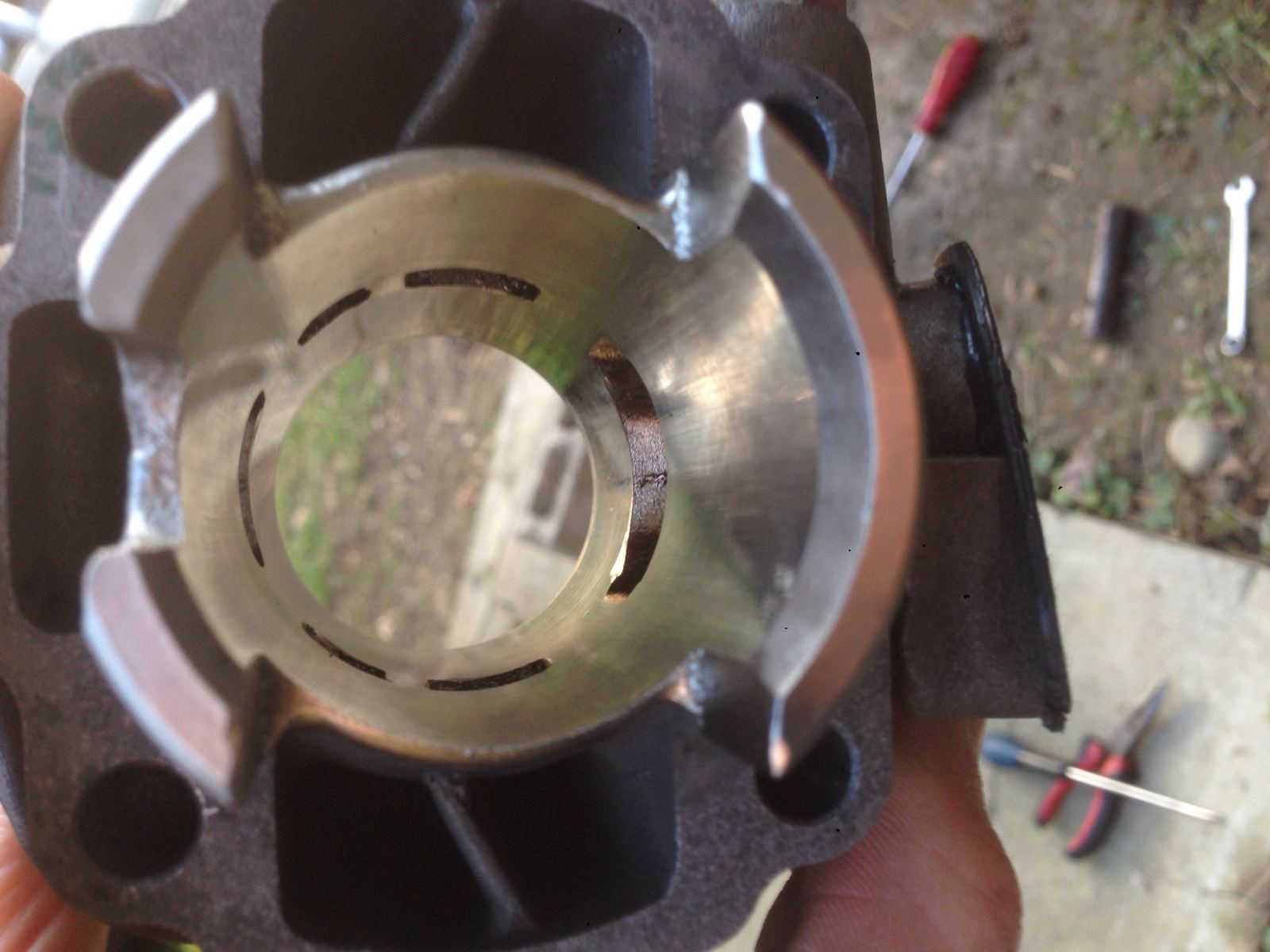

H3r3kTiL Posté(e) le 30 décembre 2015 Auteur Signaler Posté(e) le 30 décembre 2015 il y a 17 heures, nathan 2917 a dit : pas de souci dit moi demain et fait des photos du cylindre Bonsoir comme convenu voilà les photos du cylindre Merci
nathan 2917 Posté(e) le 30 décembre 2015 Signaler Posté(e) le 30 décembre 2015 il y a un trou sur le piston ?
H3r3kTiL Posté(e) le 30 décembre 2015 Auteur Signaler Posté(e) le 30 décembre 2015 On dirait ^ ^ c'est a cause de ca tu crois?
fred82000 Posté(e) le 30 décembre 2015 Signaler Posté(e) le 30 décembre 2015 il y a 2 heures, H3r3kTiL a dit : On dirait ^ ^ c'est a cause de ca tu crois? piston a un trou il est bon a changer tu démarera jamais ou tu démarrera mais roulera très mal fait gaffe que ta bougie tappe pas sur le piston
