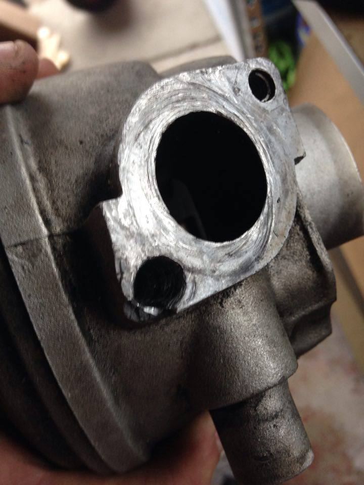

bonjour à tous,il y a quelque temps on m'avait donné un cylindre KRD 70 en ayant acheter un stuntro,
le petit problème est :
cyl.thumb.jpg.e762b073499cda54512f6e55ea
Est ce que si je met de l'epoxy cela pourrait tenir ? ou ressoudé dessus puis re-forer/tarauder
ou hs ?
je ne trouve aucune info aussi sur ce cylindre mais il ressemble beaucoup au barikit 70,des infos a me donné ?
bon journée a tous =)

il y a 4 minutes, tomMpower a dit :
Tu passe un écrou derrière ;) .
Je pense que c'est comme les Airsal, et que la sortie d'échappement est "intégrée" au cylindre. Ca doit être possible de le refaire avec un rebouchage à l'époxy et un taraudage.
À l'instant, Alain a dit :
Je suis pas sur mais regarde l'ombre on dirait que c'est "percé" :) .Sinon oui époxy
il y a 1 minute, tomMpower a dit :
J'ai trouvé une photo d'un 50 qui a la même forme extérieure, il y a un espace, mais insuffisant pour mettre un écrou...
bonjour merci pour vos réponses ^^ j'étais occupé avec les fêtes et bonne année a tous,
je peux faire des photos demain ^^ et impossible de mettre un écrou derrière car les fixation font partie du cylindre ,
derrière se trouve la chambre d'eau :s
maintenant j'essayerai de sauver le cylindre,car il  n'a rien ça me ferais chier
de le jeter ^^
c'est exactement le même cylindre que ca,mais KRD inscrit sur le cylindre et culasse  :
