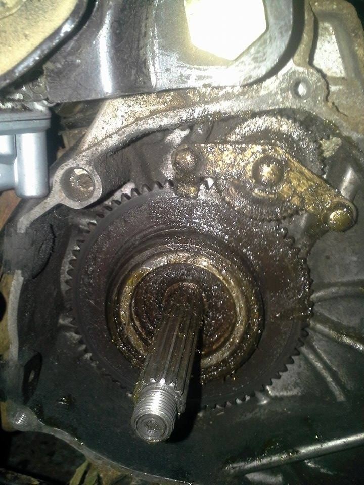

gege60 Posté(e) le 11 janvier 2016 Signaler Partager Posté(e) le 11 janvier 2016 bonjour,jj'aimerai des avis sur cette pieces,car elle a un peu de jeuxd'avant en arrière et je voudrais savoir si c'est normal ou pas,car depuis quelque temps j'ai un bruit qui se fait arrivé a une certaine vitesse,et je me demande si sa viendrait pas de sa Lien vers le commentaire Partager sur d’autres sites More sharing options...
fred82000 Posté(e) le 11 janvier 2016 Signaler Partager Posté(e) le 11 janvier 2016 salut sa c'est l'entraineur de démarage la petite roue cranté bloquer pas la pate jaune et lautre et la roue de démarage si il y a du jeux minime resserre un peu les deux vis voir mais le bruit ne viens peut être pas de la Lien vers le commentaire Partager sur d’autres sites More sharing options...
Max Blackbird Posté(e) le 11 janvier 2016 Signaler Partager Posté(e) le 11 janvier 2016 c'est la poulie d entrainement du correcteur de climatiseur Lien vers le commentaire Partager sur d’autres sites More sharing options...

ninodu10150 Posté(e) le 11 janvier 2016 Signaler Partager Posté(e) le 11 janvier 2016 salut. sans ton carter de kick ça le fait aussi ? Lien vers le commentaire Partager sur d’autres sites More sharing options...
gege60 Posté(e) le 11 janvier 2016 Auteur Signaler Partager Posté(e) le 11 janvier 2016 Oui ss le carter sa le fait aussi.et franchement je voit d'où vient le souci..jpensai le variateu chosr que je vient de changer ainsi que la joue de fixe et la courroie Lien vers le commentaire Partager sur d’autres sites More sharing options...

fred82000 Posté(e) le 12 janvier 2016 Signaler Partager Posté(e) le 12 janvier 2016 il y a 2 heures, gege60 a dit : Personne aurait une idée? Car je galère quand tu a changer le variateur tu a tout bien remonter ? Lien vers le commentaire Partager sur d’autres sites More sharing options...
gege60 Posté(e) le 12 janvier 2016 Auteur Signaler Partager Posté(e) le 12 janvier 2016 oui ,met sa le fesait déjà avec l'ancien variateur ,pour sa que j'ai pris un stage6 avec la joue de fixe neuf et ainsi que la courroie pensant que sa venait de la,la je vient de testé ss l'engrenage du démarreur et rebelotte sa le fait tjrs, Lien vers le commentaire Partager sur d’autres sites More sharing options...
BUDA Posté(e) le 12 janvier 2016 Signaler Partager Posté(e) le 12 janvier 2016 nettoyage s’impose la à gauche du pion de centrage carter de variation ces un trou est t'il bouchée quand tu a la boîte à kick? Lien vers le commentaire Partager sur d’autres sites More sharing options...
gege60 Posté(e) le 12 janvier 2016 Auteur Signaler Partager Posté(e) le 12 janvier 2016 je peux pas vous dire ,j'ai j'avais fait gaffe a sa,..oui oui je ferai un bon gros nettoyage car sa en a besoin Lien vers le commentaire Partager sur d’autres sites More sharing options...
BUDA Posté(e) le 12 janvier 2016 Signaler Partager Posté(e) le 12 janvier 2016 il y en a 2 j'ai mal vu mes ils sont bouchez , par contre avoir du gras dans ta boîte à kick n'est pas normal,cela peut être les trous mal bouché caoutchouc sec ,joint carter kick hs ou joint carter transmission hs mes encore joint spi vilebrequin Lien vers le commentaire Partager sur d’autres sites More sharing options...
gege60 Posté(e) le 12 janvier 2016 Auteur Signaler Partager Posté(e) le 12 janvier 2016 il y a 14 minutes, BUDATOR a dit : il y en a 2 j'ai mal vu mes ils sont bouchez , par contre avoir du gras dans ta boîte à kick n'est pas normal,cela peut être les trous mal bouché caoutchouc sec ,joint carter kick hs ou joint carter transmission hs mes encore joint spi vilebrequin non ,c'est moi qui est mis un peu de graisse voir si sa changeait quelque chose,met rien,j'ai tout essuyé Lien vers le commentaire Partager sur d’autres sites More sharing options...
BUDA Posté(e) le 12 janvier 2016 Signaler Partager Posté(e) le 12 janvier 2016 (modifié) l'on entend pas très bien avec le vent ta une béquille centrale ? fait le test sur béquille , on dirais un e béquille ou un cache échappement qui vibre Modifié le 12 janvier 2016 par BUDATOR oublie Lien vers le commentaire Partager sur d’autres sites More sharing options...
gege60 Posté(e) le 12 janvier 2016 Auteur Signaler Partager Posté(e) le 12 janvier 2016 on entend a peux pret bien a 5/6 seconde de la vidéo,sur béquille sa le fait pas,j'ai l'impression que ça vient du coté variateur/carburateur Lien vers le commentaire Partager sur d’autres sites More sharing options...
BUDA Posté(e) le 12 janvier 2016 Signaler Partager Posté(e) le 12 janvier 2016 (modifié) fixe bien ta béquille quel n'est aucun jeu (vibration) et va essayé ou enlève la Modifié le 12 janvier 2016 par BUDATOR Lien vers le commentaire Partager sur d’autres sites More sharing options...
gege60 Posté(e) le 12 janvier 2016 Auteur Signaler Partager Posté(e) le 12 janvier 2016 Vient de tester met tjrs pareil..pour moi sa j'ai limpression que ça fait un gressillement électrique et se ki fait que le scoot a du mal a monte dans les tours.j'ai regarde les file met rien d'anormal. Lien vers le commentaire Partager sur d’autres sites More sharing options...
BUDA Posté(e) le 12 janvier 2016 Signaler Partager Posté(e) le 12 janvier 2016 (modifié) bizarre pas de bruit en essayant sur la béquille et cela ne viens pas de la attend d'autre avis, bonne chance Modifié le 12 janvier 2016 par BUDATOR Lien vers le commentaire Partager sur d’autres sites More sharing options...
