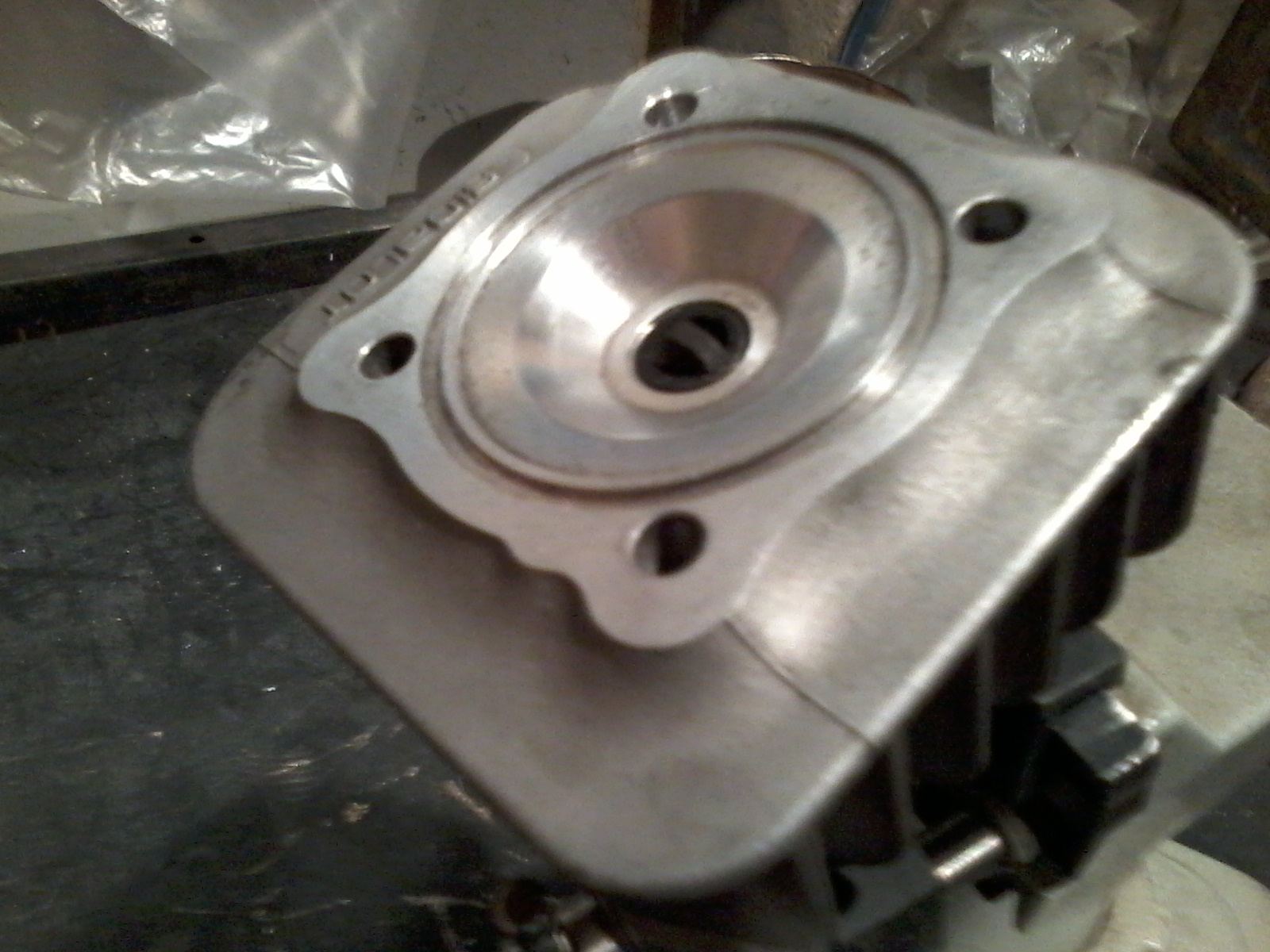

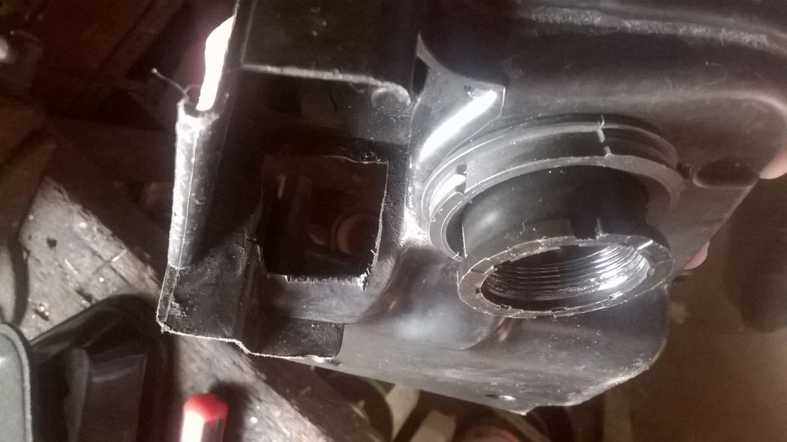

nathan 2917 Posté(e) le 3 mars 2016 Auteur Signaler Posté(e) le 3 mars 2016 salut salut les gas alors taleur je par faire un petit tour et la surprise je pert ma baa je la retrouve remonte je rentre et la le scoot commence à faire des trucs bizarre comme une prise d'air baleze donc je démonte tout j'enleve le cache cylindre et je me rend compte y avait plus d 'essence mdrr petite photo au passage 1

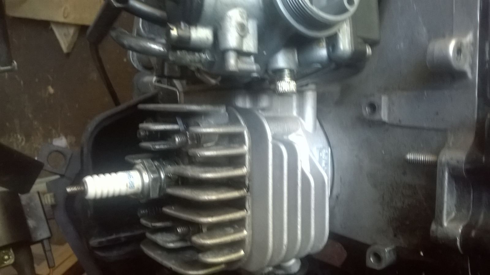

nathan 2917 Posté(e) le 3 mars 2016 Auteur Signaler Posté(e) le 3 mars 2016 il y a 6 minutes, jimmy10 a dit : t'as mis la bonne bougie ? quel bougie ? j'ai que c'elle la br9hs
jimmy@ Posté(e) le 3 mars 2016 Signaler Posté(e) le 3 mars 2016 À l'instant, nathan 2917 a dit : quel bougie ? j'ai que c'elle la br9hs culot court ?
nathan 2917 Posté(e) le 3 mars 2016 Auteur Signaler Posté(e) le 3 mars 2016 À l'instant, jimmy10 a dit : culot court ? oui culot long j'ai regardé sa dépasse de la culasse dedans
jimmy@ Posté(e) le 3 mars 2016 Signaler Posté(e) le 3 mars 2016 il y a 5 minutes, nathan 2917 a dit : oui culot long j'ai regardé sa dépasse de la culasse dedans c'est une courte qu'il faut ?
nathan 2917 Posté(e) le 3 mars 2016 Auteur Signaler Posté(e) le 3 mars 2016 À l'instant, jimmy10 a dit : c'est une courte qu'il faut ? oui sinon sa dépasse dans la culasse et aie piston et vue il marche bien comme ça...
jimmy@ Posté(e) le 3 mars 2016 Signaler Posté(e) le 3 mars 2016 sur celuis que j'avais c'était une longue . je m'en rapel bien , j'avais monté une denso iridium w 34 dessut .

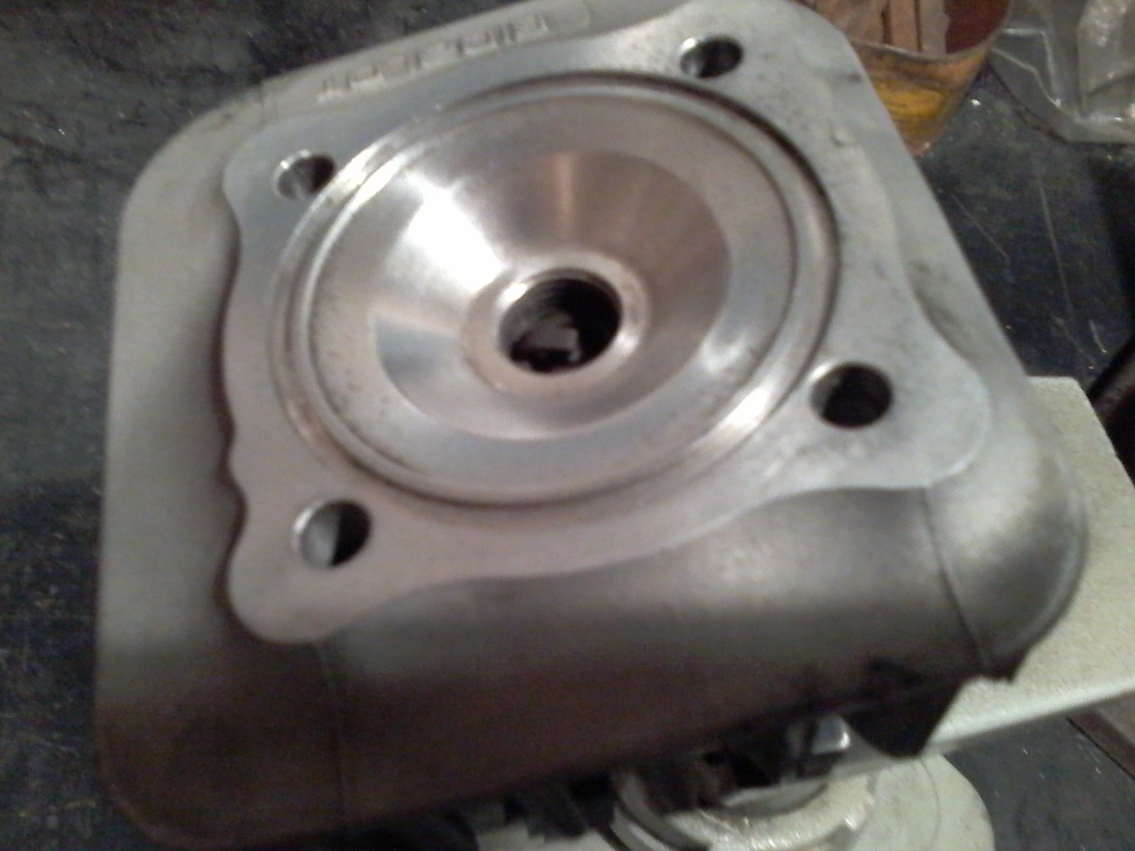

jimmy@ Posté(e) le 3 mars 2016 Signaler Posté(e) le 3 mars 2016 nathan ,c'est une culot longue , le pote a qui j'avais vendut le kit confirme , elle dépasse de combien ? ça m'etonne qu'il change de culasse en court de production , de plus c'est une culasse specifique autocentré.
nathan 2917 Posté(e) le 3 mars 2016 Auteur Signaler Posté(e) le 3 mars 2016 a ba oui faut l'adapter au 21 ba elle dépasse pas me faudrait une pochette de joint et je démonterais pour le montré
tomMpower Posté(e) le 3 mars 2016 Signaler Posté(e) le 3 mars 2016 il y a 16 minutes, jimmy10 a dit : nathan ,c'est une culot longue , le pote a qui j'avais vendut le kit confirme , elle dépasse de combien ? ça m'etonne qu'il change de culasse en court de production , de plus c'est une culasse specifique autocentré. J'en n'avais un de parma prépa et il me semble que la bougie était une culot court aussi...
nathan 2917 Posté(e) le 3 mars 2016 Auteur Signaler Posté(e) le 3 mars 2016 oui la elle dépasse pas elle arrive pil poil faut ça non ?
jimmy@ Posté(e) le 4 mars 2016 Signaler Posté(e) le 4 mars 2016 il y a 22 heures, nathan 2917 a dit : oui la elle dépasse pas elle arrive pil poil faut ça non ? oui , si c'est une culasse pour culot court , la bougie dépasserai de 4 mm .
nathan 2917 Posté(e) le 4 mars 2016 Auteur Signaler Posté(e) le 4 mars 2016 À l'instant, jimmy10 a dit : oui , si c'est une culasse pour culot court , la bougie dépasserai de 4 mm . oui ba c'est bon alors c'est bien une culot court et il roulerais pas si bien si il fallait une culot long
jimmy@ Posté(e) le 4 mars 2016 Signaler Posté(e) le 4 mars 2016 faut mettre la bougie qui va avec . demain je te met des tof avec culasse court avec bougie longue et inversement , c'est le pas de vis qui ne doit pas dépassé , l'electode dépasse un peu , normale , il est pas encastré dans la fin du filletage.. 1
nathan 2917 Posté(e) le 5 mars 2016 Auteur Signaler Posté(e) le 5 mars 2016 ba alors c'est bien une courte qui me faut bizarre que sa ai changé

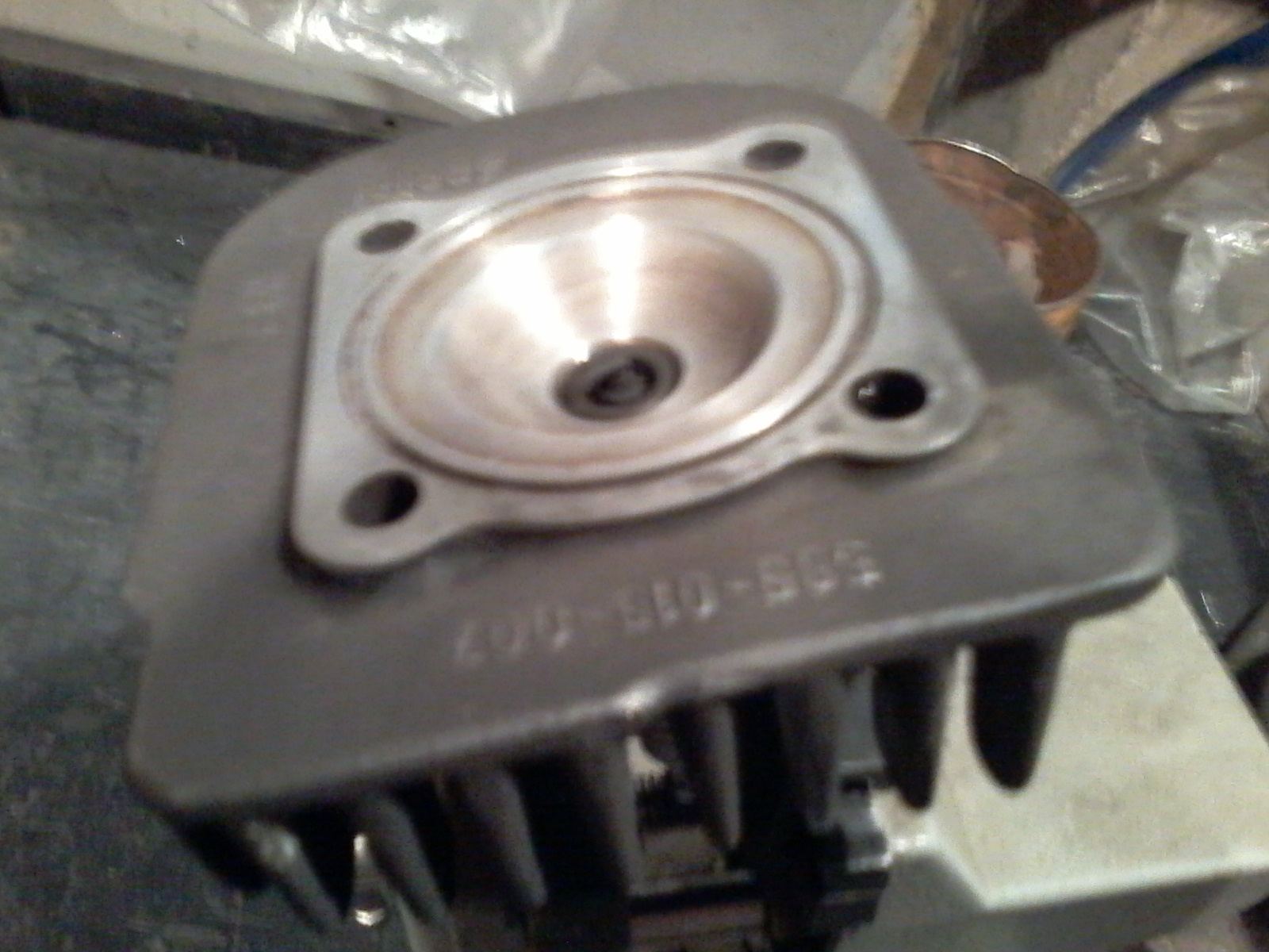

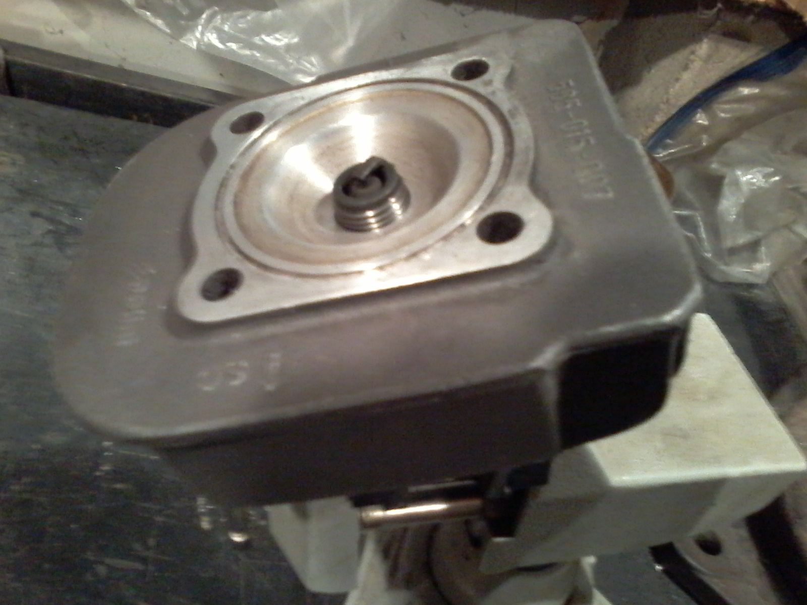

jimmy@ Posté(e) le 7 mars 2016 Signaler Posté(e) le 7 mars 2016 Le 29/2/2016 at 21:33, nathan 2917 a dit : bizarre moi fallait une courte pour mon parma culasse polini (culot court) avec bougie court avec bougie culot long culasse bidalot (cullt long ,comme le parmakit) avec bougie longue avec une bougie culot court , on vois bien quelle est trop enfoncé dans la culasse 2

nathan 2917 Posté(e) le 7 mars 2016 Auteur Signaler Posté(e) le 7 mars 2016 il y a une heure, tom67 (Fb= JSP SCOOTER) a dit : ce Tom ce n'est pas moi en tout cas non c'est TomMpower mdr oui Jimmy ma bougie ressort comme avec la culasse polini
