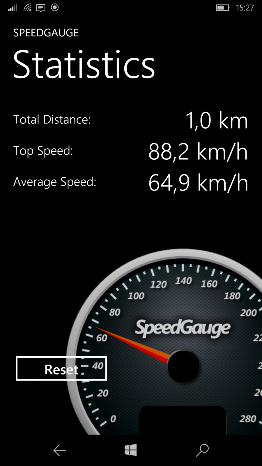

nathan 2917 Posté(e) le 14 juin 2016 Auteur Signaler Posté(e) le 14 juin 2016 salut donc ce matin j'ai fait un teste gps 84kmh je met des galets 4.5 j obtient 88 je trouve ca faible pour toit ce que j'ai 2
Booster84 Posté(e) le 14 juin 2016 Signaler Posté(e) le 14 juin 2016 il y a 3 heures, nathan 2917 a dit : salut donc ce matin j'ai fait un teste gps 84kmh je met des galets 4.5 j obtient 88 je trouve ca faible pour toit ce que j'ai Pour ta configuration t'avance pas c'est pas normal ... 1
Max Blackbird Posté(e) le 14 juin 2016 Signaler Posté(e) le 14 juin 2016 il y a 20 heures, nathan 2917 a dit : coûte chère ca bof 1
mat881 Posté(e) le 14 juin 2016 Signaler Posté(e) le 14 juin 2016 C'est peu 88km/h, tu as un souci tu devrais prendre autour de 100 réel voir peut être plus 1
nathan 2917 Posté(e) le 14 juin 2016 Auteur Signaler Posté(e) le 14 juin 2016 il y a 54 minutes, mat881 a dit : C'est peu 88km/h, tu as un souci tu devrais prendre autour de 100 réel voir peut être plus je m attender a 90 95 gps quoi je vois pas ce qui peit brider tout est accorde tout est neuf j'ai mis un autre cdi et j en ai un neuf encore pour voir
mat881 Posté(e) le 14 juin 2016 Signaler Posté(e) le 14 juin 2016 Oui surtout que la parma c'est pas un petit kit
nathan 2917 Posté(e) le 14 juin 2016 Auteur Signaler Posté(e) le 14 juin 2016 il y a 2 heures, mat881 a dit : Oui surtout que la parma c'est pas un petit kit pas l'échap est pas si gros...

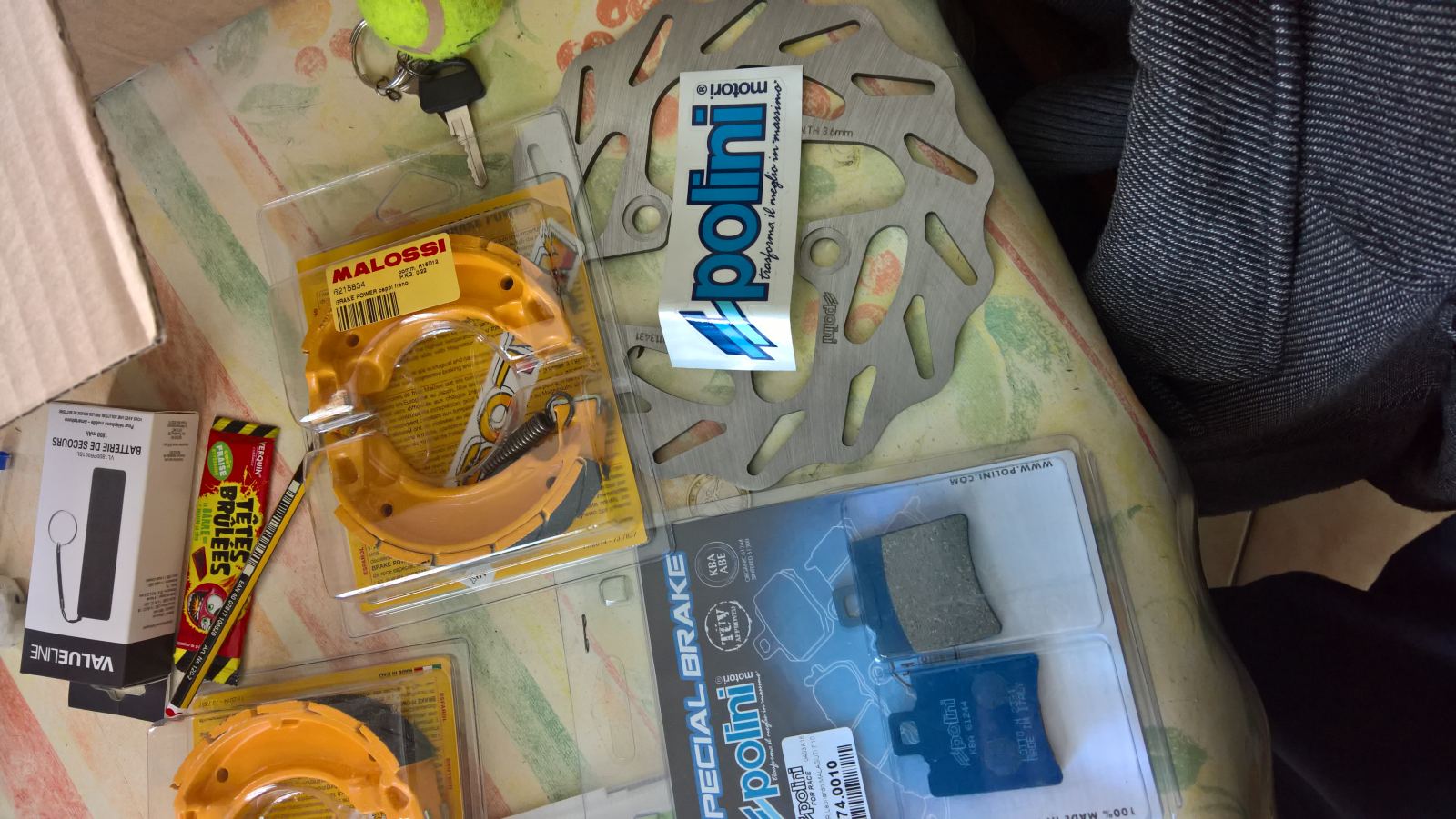

nathan 2917 Posté(e) le 15 juin 2016 Auteur Signaler Posté(e) le 15 juin 2016 on refait les freins du bws et du sr 3
mat881 Posté(e) le 15 juin 2016 Signaler Posté(e) le 15 juin 2016 (modifié) T'a courroie monte bien tout en haut de ton variateur ? Ça freine mieux que des origines les tambours malossi ? Modifié le 15 juin 2016 par mat881 1
nathan 2917 Posté(e) le 15 juin 2016 Auteur Signaler Posté(e) le 15 juin 2016 il y a 2 heures, mat881 a dit : T'a courroie monte bien tout en haut de ton variateur ? Ça freine mieux que des origines les tambours malossi ? j'ai mis des 4.7 la et j'ai fait un trait pour voir selon Kris ça freine que dale mdrr
Max Blackbird Posté(e) le 15 juin 2016 Signaler Posté(e) le 15 juin 2016 il y a 1 minute, nathan 2917 a dit : j'ai mis des 4.7 la et j'ai fait un trait pour voir selon Kris ça freine que dale mdrr pareil selon un ami
mat881 Posté(e) le 15 juin 2016 Signaler Posté(e) le 15 juin 2016 il y a 3 minutes, nathan 2917 a dit : j'ai mis des 4.7 la et j'ai fait un trait pour voir selon Kris ça freine que dale mdrr Dac, test et dis nous Ok, c'est déjà ça d'économiser pour moi ! Un coup de papier de verre sur les garnitures d'origine et c'est repartie !
Max Blackbird Posté(e) le 15 juin 2016 Signaler Posté(e) le 15 juin 2016 À l'instant, mat881 a dit : Dac, test et dis nous Ok, c'est déjà ça d'économiser pour moi ! Un coup de papier de verre sur les garnitures d'origine et c'est repartie ! j en azi pris des neuves d'origine,c'est trop bien 1

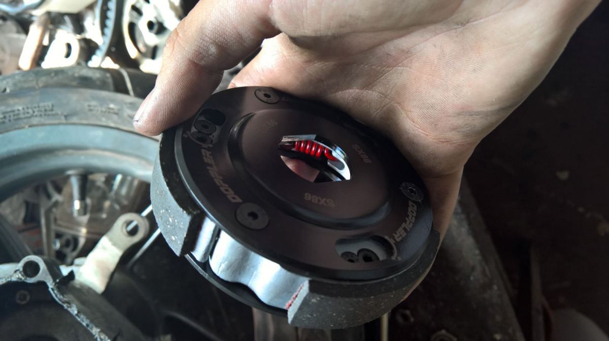

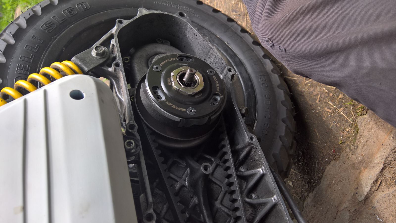

nathan 2917 Posté(e) le 16 juin 2016 Auteur Signaler Posté(e) le 16 juin 2016 salut salut les gas donc je sais plus quoi faire j'ai testé une multitude de galets la du 4gr ça gueule dans le vide et impossible de dépasser les 88
Leesion Posté(e) le 16 juin 2016 Signaler Posté(e) le 16 juin 2016 il y a une heure, nathan 2917 a dit : salut salut les gas donc je sais plus quoi faire j'ai testé une multitude de galets la du 4gr ça gueule dans le vide et impossible de dépasser les 88 ressort de poussée trop dure . Classique 1
nathan 2917 Posté(e) le 16 juin 2016 Auteur Signaler Posté(e) le 16 juin 2016 il y a 5 minutes, Leesion a dit : ressort de poussée trop dure . Classique ouai mais c'est un 70 racing un rouge c'est normale même sur des trophy on peut en mettre 1
Leesion Posté(e) le 16 juin 2016 Signaler Posté(e) le 16 juin 2016 C'est quoi les galets les plus lourd que tu as mis?
