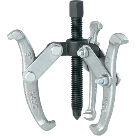

jimmy@ Posté(e) le 26 janvier 2016 Signaler Partager Posté(e) le 26 janvier 2016 tu peux essayé avec ça à 2 ou 3 griffes Lien vers le commentaire Partager sur d’autres sites More sharing options...
Patpay Posté(e) le 26 janvier 2016 Auteur Signaler Partager Posté(e) le 26 janvier 2016 sa marche ce truc ? Lien vers le commentaire Partager sur d’autres sites More sharing options...
fred82000 Posté(e) le 26 janvier 2016 Signaler Partager Posté(e) le 26 janvier 2016 il y a 4 minutes, Patpay a dit : sa marche ce truc ? t'inquiète pas que sa marche bien avec sa j'ai retiré la joue mobile je sais pas si c'est bien comme sa que on appelle la pièce sur les variateur enfin elle été bloquer sur un nitro et avec cet arache j'ai pu le reiré comme ça passe pour les allumage aussi et sur ton am6 sa le fera bien Lien vers le commentaire Partager sur d’autres sites More sharing options...
Patpay Posté(e) le 26 janvier 2016 Auteur Signaler Partager Posté(e) le 26 janvier 2016 je peux trouver sa ou ? magasin ou à faire ? Lien vers le commentaire Partager sur d’autres sites More sharing options...
fred82000 Posté(e) le 26 janvier 2016 Signaler Partager Posté(e) le 26 janvier 2016 il y a 15 minutes, Patpay a dit : je peux trouver sa ou ? magasin ou à faire ? magasin ou il vende des outil pour voiture Lien vers le commentaire Partager sur d’autres sites More sharing options...
jimmy@ Posté(e) le 26 janvier 2016 Signaler Partager Posté(e) le 26 janvier 2016 il il y a plusieur type , regade bien si t'a la place pour passé les griffe derriere la cloche. si ça passe tu l'enleve en 5 mn . (faut enlevé l'ecrou avant ) Lien vers le commentaire Partager sur d’autres sites More sharing options...
Patpay Posté(e) le 27 janvier 2016 Auteur Signaler Partager Posté(e) le 27 janvier 2016 et il il y a que sa comme moyen pour l'enlever ? impossible autrement ? Lien vers le commentaire Partager sur d’autres sites More sharing options...
fred82000 Posté(e) le 27 janvier 2016 Signaler Partager Posté(e) le 27 janvier 2016 il y a une heure, Patpay a dit : et il il y a que sa comme moyen pour l'enlever ? impossible autrement ? la seule autre et de re faire le filetage Lien vers le commentaire Partager sur d’autres sites More sharing options...
