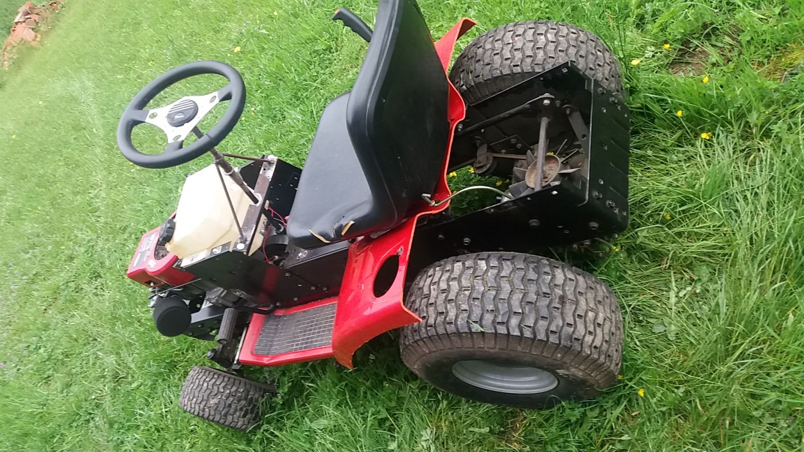

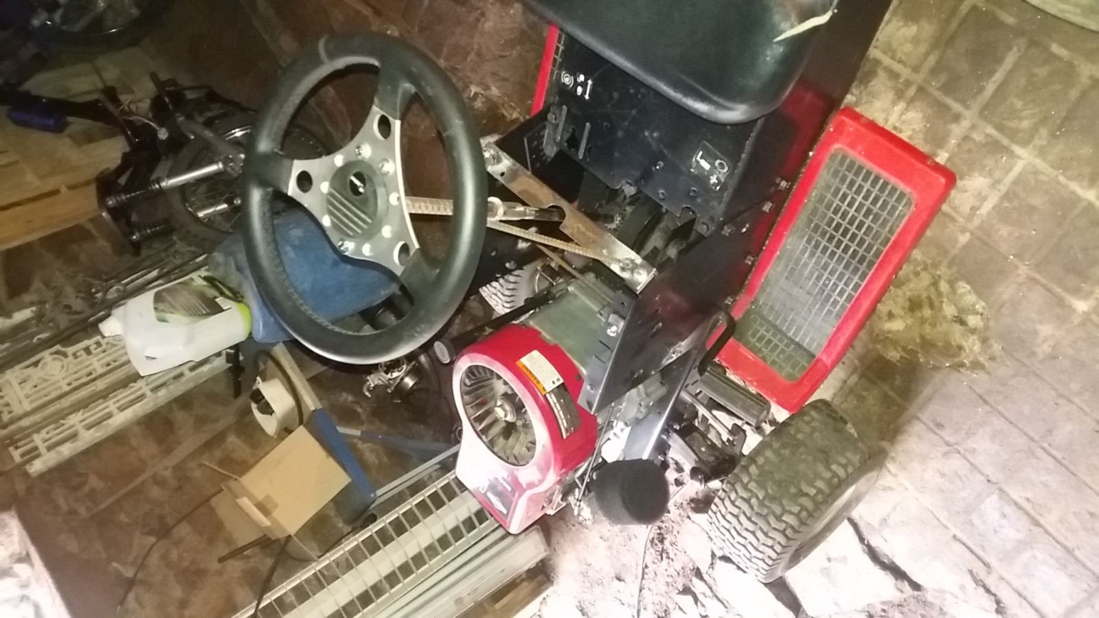

FabienGNCH Posté(e) le 28 juillet 2016 Auteur Signaler Posté(e) le 28 juillet 2016 (modifié) Après un long moment d'arrêt du projet j'ai avancé un peu, j'ai fabriquer le system d'accélérateur et la colonne de direction ( avec très peu de moyens ). J'ai aussi fait des recherche pour le faisceau et j'ai découvert qu'il n'y a besoin de " rien" pour que l'allumage fonctionne, les fils qui sont sous le volant moteur servent à rechargé la batterie et la cosse qui est sur la bobine d'allumage sert à couper l'allumage quand elle est mise à la masse. Voilà en général c'est fait comme ça sur toutes les machines de motoculture si ça peut vous servir Modifié le 28 juillet 2016 par FabienGNCH 2
