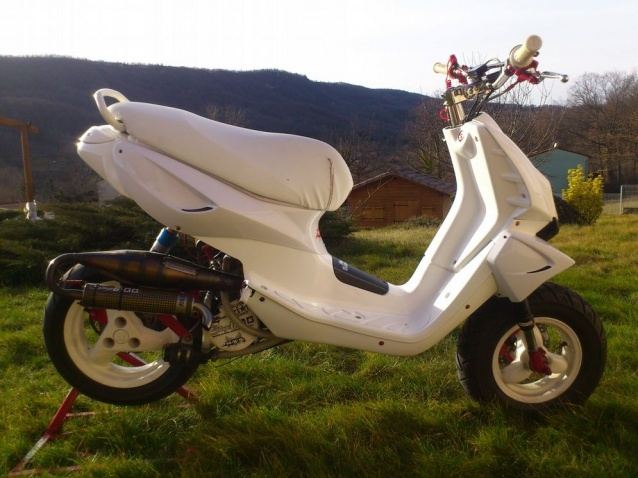

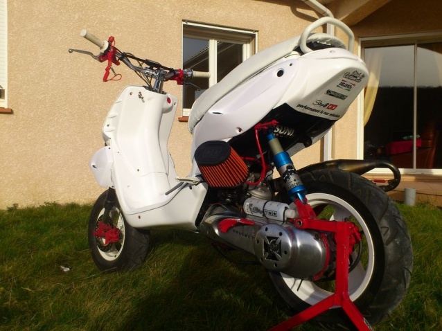

Zartog99 Posté(e) le 3 février 2016 Signaler Partager Posté(e) le 3 février 2016 Bonjour/bonsoir ! ~Au passage, ça va bien?~ ♥Trekker♥ Et oui c'est encore moi, et aujourd'hui je voulais vous posé une ou deux question en rapport avec des potences de Run (Si l'ont peut dire ça ainsi ).. J'ai vu une ou deux photos de Trekker avec ce genre de guidon la, et je trouve vraiment sa hyper esthétique ! -Mais je ne trouve pas ce genre de potence, Ou la trouvé? -Je les trouvé mais c'est pour Aérox (Ou Nitro), Vous pensez que ça peut allez étant donné que le diamètre est aussi de 22mm? Je met le lien de la potence pour le Aérox: http://www.nonolesgaz.net/potences-scooter/3407-potence-reglable-stage6-ssp-nitro-aerox-chromee.html Et je vous met les photos du Trekker vu avec la potence. Merci d'avance a ceux qui m'aiderons Désolé s'il y a des fautes, Bon ride..... Lien vers le commentaire Partager sur d’autres sites More sharing options...

0 Alain Posté(e) le 4 février 2016 Signaler Partager Posté(e) le 4 février 2016 Cette photo date de l'époque où Stage6 avait sorti cette potence pour Peugeot. Le modèle pour Nitro ne saurait aller dessus sans modification (usinage et perçage), les fameux 22mm correspondent au diamètre du guidon. Lien vers le commentaire Partager sur d’autres sites More sharing options...
