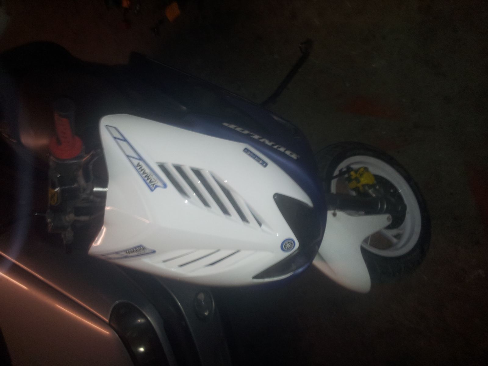

Bw's Posté(e) le 22 février 2016 Signaler Partager Posté(e) le 22 février 2016 Bonjour , alors voici mon problème. J'ai un nitro de 2013 avec pot ninja carte noir , cylindre en fonte type origine , carburateur 17.5 Dell'Orto , embreage et variateur d'origine avec ressort de poussée rouge Malossi , ressort d'embreage chromé Malossi , avec galet de 5.5 voilà pour la configuration.. Le scoot quand je le démarre je le laisse chauffer quelque minute et après je part et il a le feu il part en wheeling et je peux même faire des burn , et quand je pousse une pointe il av nickel et quand je freine genre a un dodane ou un stop et que je repart il na pus de patate il galère a monter dans les tour et je dois en faire des mètre pour qu'il monte en haut régime.. On m'a dit que c'ete peut être le gicleur ou un réglage carburateur mais je sais pas trop je veux être sur.. Merci d'avance au personnes qui m'aiderons ! Lien vers le commentaire Partager sur d’autres sites More sharing options...
