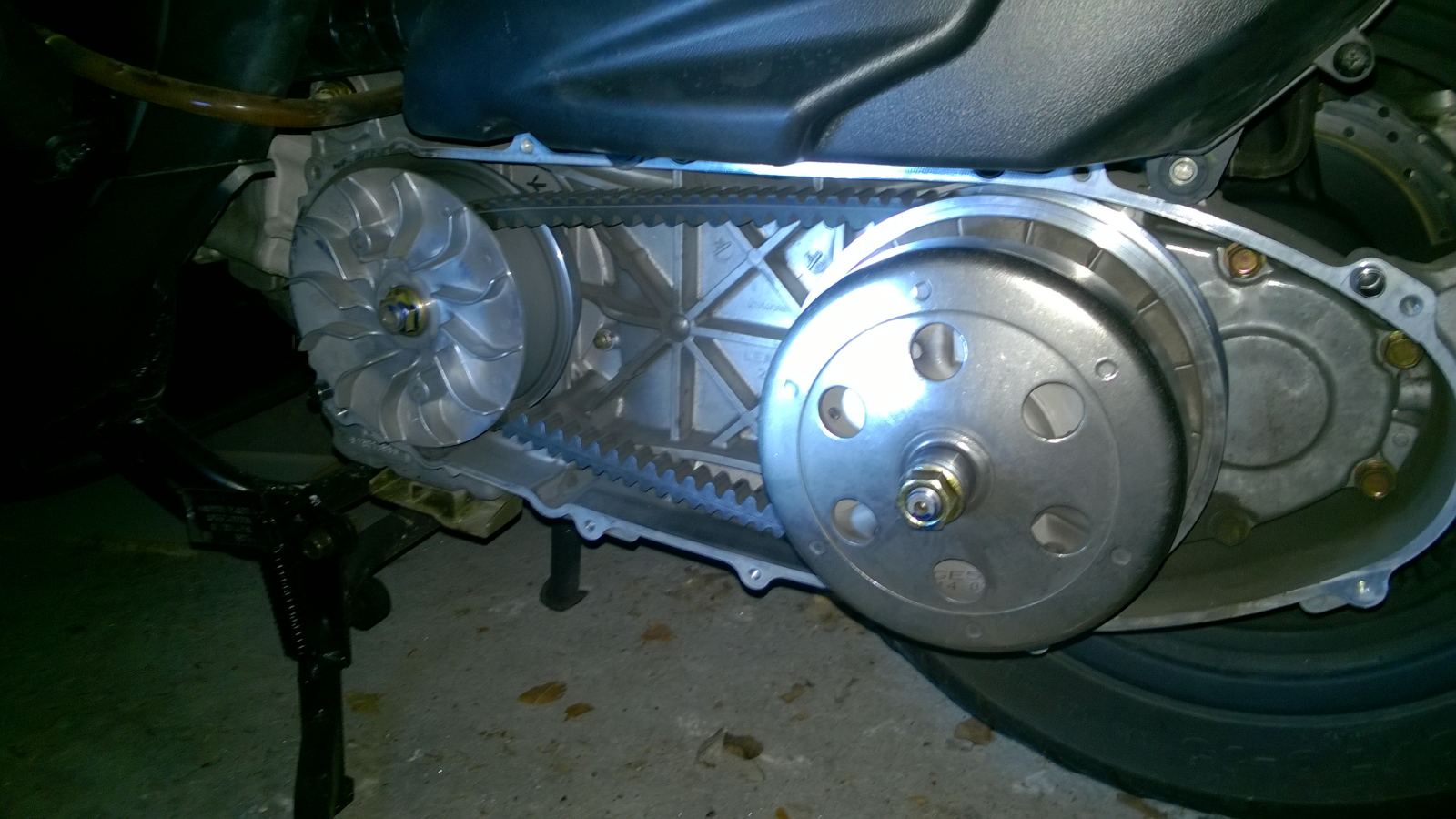

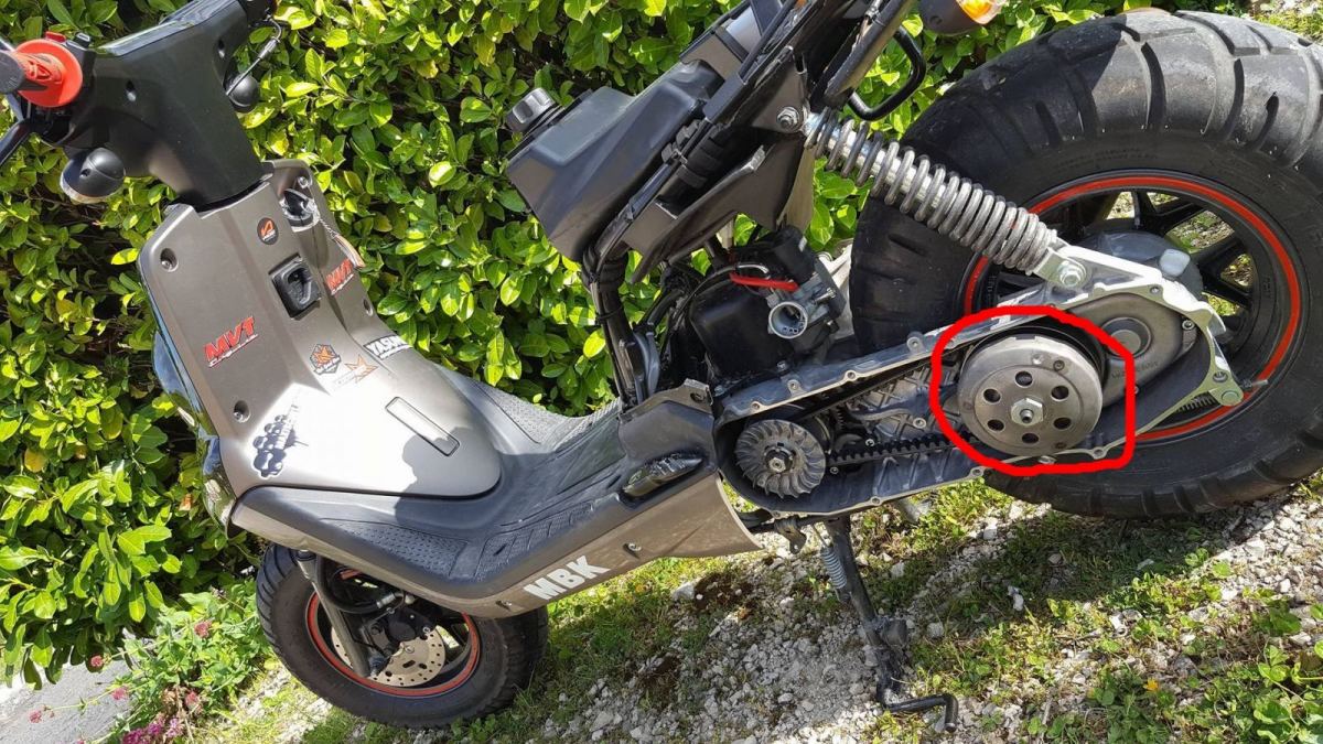

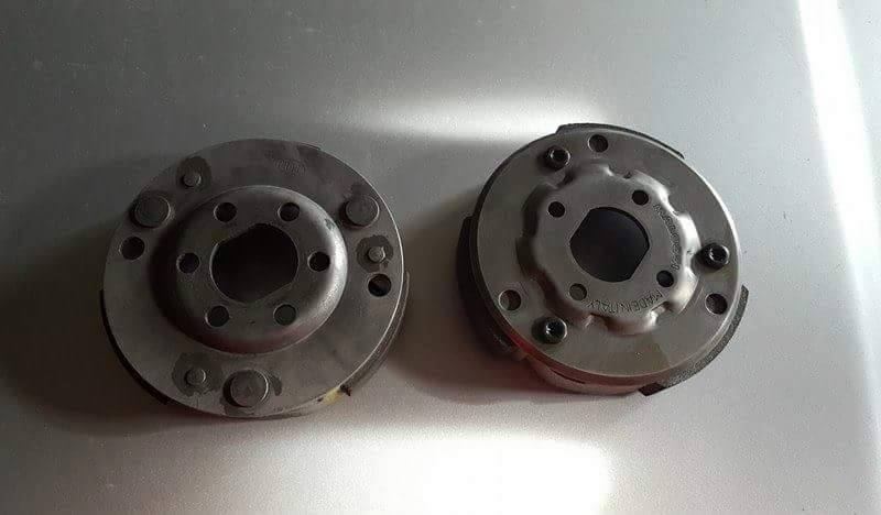

bonjour , l'embrayage sur un scooter c'est cette partie la (voir photo 1) {il y en a 2 sur la photo] ; il se situe dans le carter de variation et il est derrière la cloche d'embrayage (entouré en rouge sur la photo 2)
J’espère que j'ai put t'aider !

Merci Booster pour les photos. J'ai le reflexe motard et j'ai donc en tête un embrayage à disques. Le terme "coller" doit d'ailleurs être plus approprié qu'ici avec un embrayage centrifuge.
Il faut que je regarde comment ça peut se "déglacer" ou décoller.
En cherchant un peu sur internet (eBay et autres) je n'ai d'ailleurs pas trouvé de pièce de rechange.

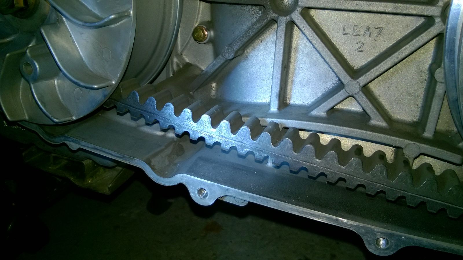

démontage hier du carter de courroie. Comme prévu elle est comme neuve.
Pouvez-vous juste me préciser pour être sûr que l'embrayage est vers l'arrière (devant la courroie) et les galets à l'avant (derrière la courroie) ?
Je suis en train de commander les outils nécessaires au démontage.
La courroie est en effet comme neuve, et ce sera certainement le cas des galets aussi...
Le plus simple est de remplacer l'embrayage qui pose souci, mais je ne suis pas certain qu'il y ait de pièce adaptable pour le moment. Le moteur est un Kymco mais je ne sais pas s'ils ont conservé un embrayage identique ou pas...
Je me demande quand même si ça ne pourrait pas être la courroie.
J'ai observé (le temps de recevoir tout l'outillage) le fonctionnement carter ouvert, et l'embrayage semble se déplacer de manière régulière.
A un régime précis la courroie se détend et vibre, c'est ce qui provoque le broutage ressenti. Peut-être que c'est bien l'embrayage qui hésite, que ceci ne se voit pas bien et que du coup ces vibrations se transmettent à la courroie. Dur à dire comme ça. J'attends de recevoir mon kit de révision avec une nouvelle courroie pour juger si elle est usée (2,2mm mais je ne connais pas la taille normale).
