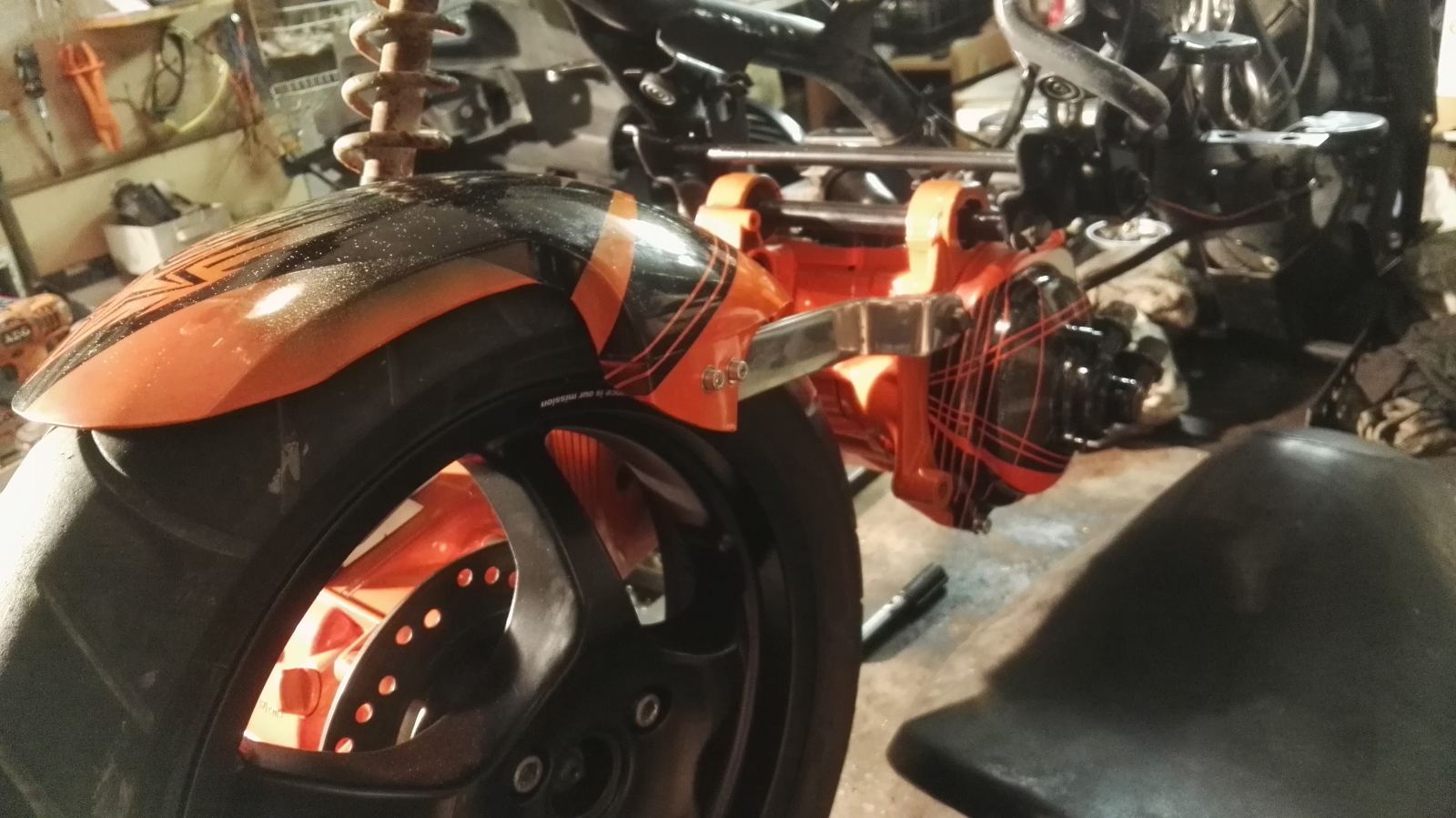

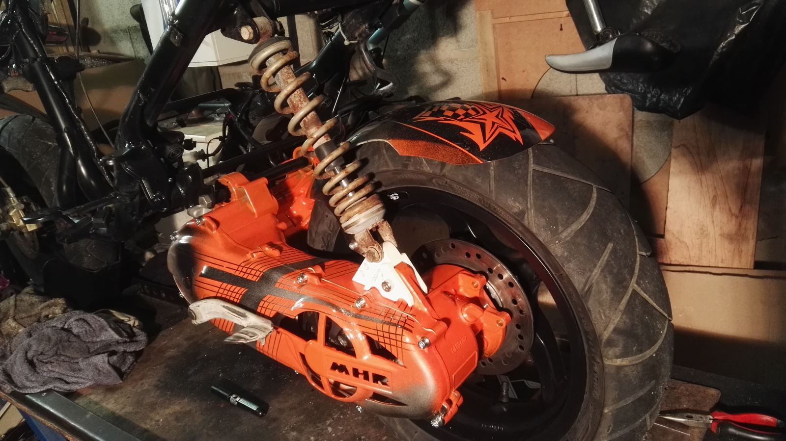

JSP SCOOTER (tom67) Posté(e) le 25 octobre 2016 Auteur Signaler Posté(e) le 25 octobre 2016 (modifié) pour l'ammortisseur la réponse est juste au dessus, oui le cadre on le le vois pas j'ai pas que sa à faire peindre le câdre samoinsa947 j'opterai pour un kit déco pour la longévité, et une peinture bleu tout le monde peut faire.. le boîtier motoforce c'est un cdi car je n'ai plus l'origine j'ai due le vendre entre temps Modifié le 25 octobre 2016 par JSP SCOOTER (tom67) 4
Gueko Posté(e) le 25 octobre 2016 Signaler Posté(e) le 25 octobre 2016 Nan je sais qu'une fois tous les carénages, le cadre ne se verra plus mais là à nue quand tu vois le moteur tout magnifique et ce cadre là, ça fait chelou 1
nathan 2917 Posté(e) le 25 octobre 2016 Signaler Posté(e) le 25 octobre 2016 a oui mince j'avais pas vue

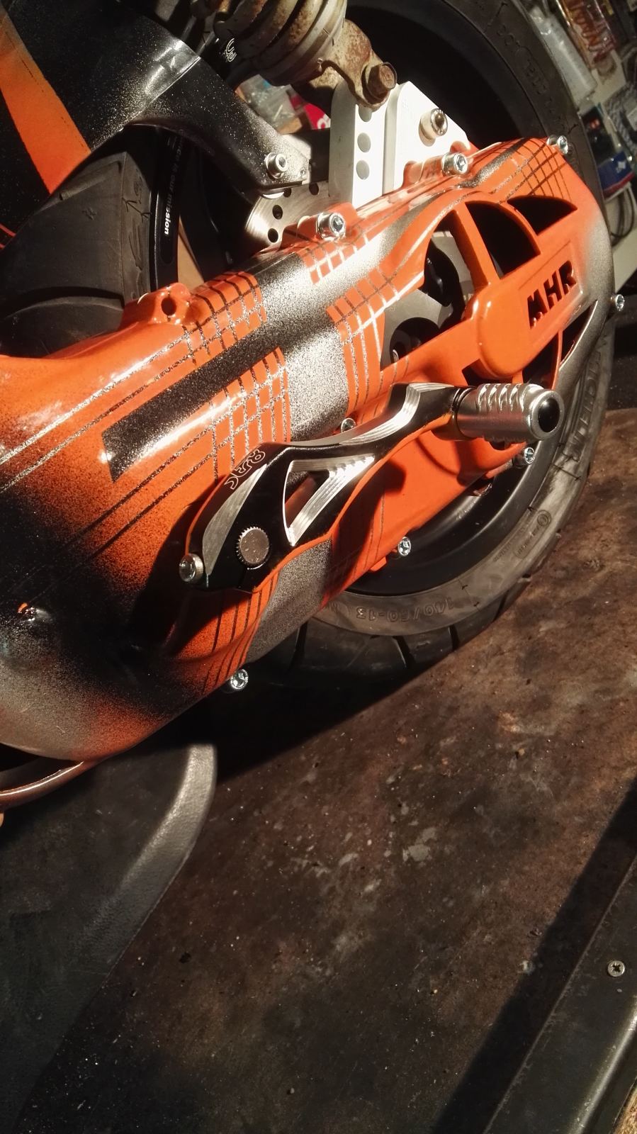

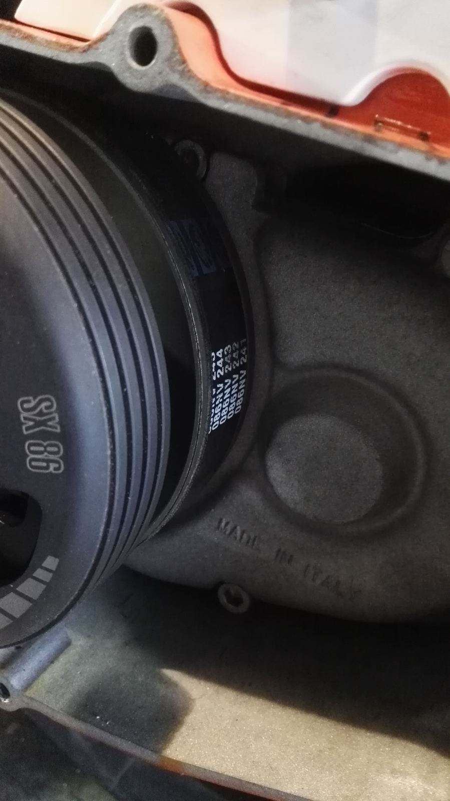

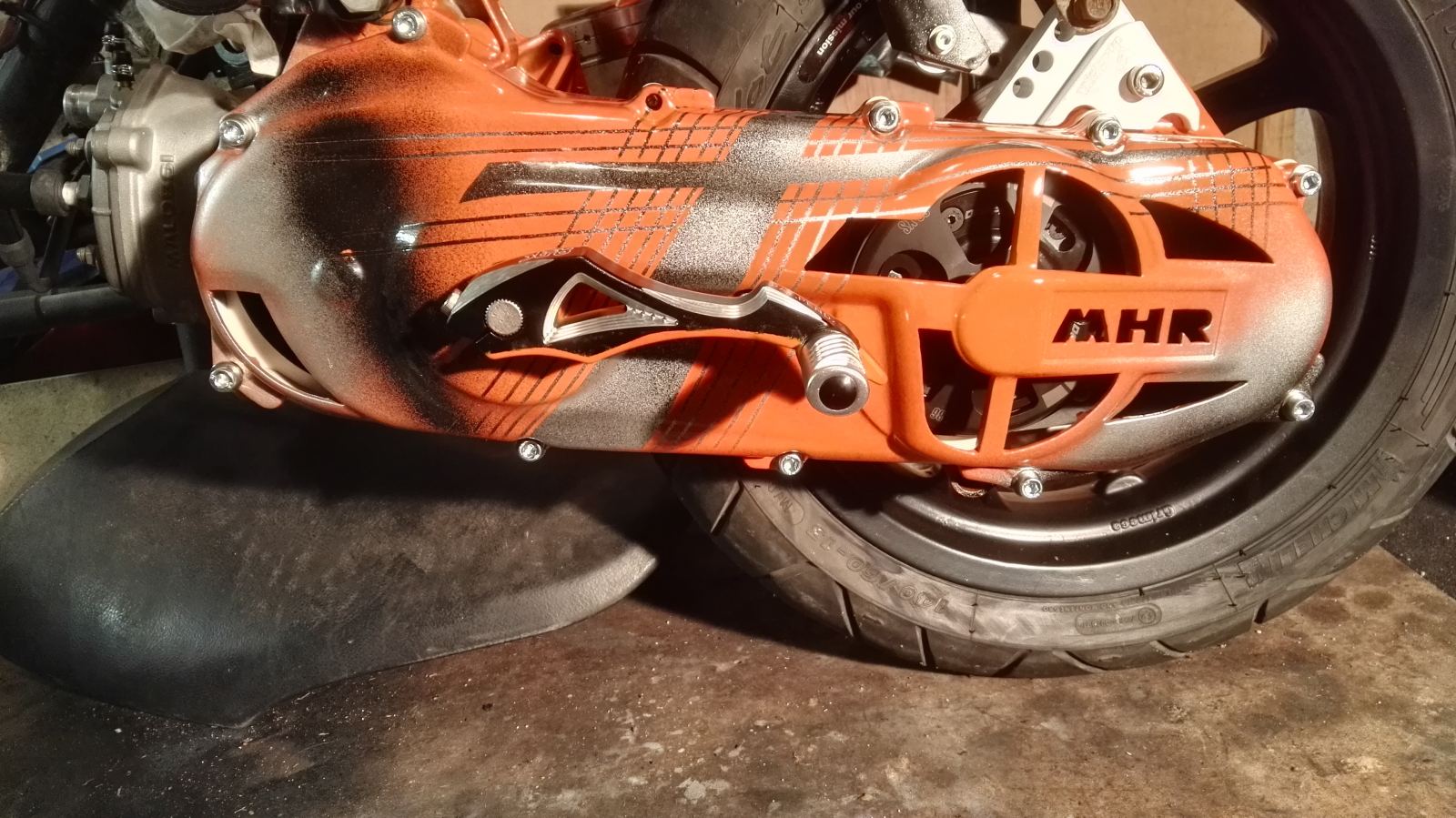

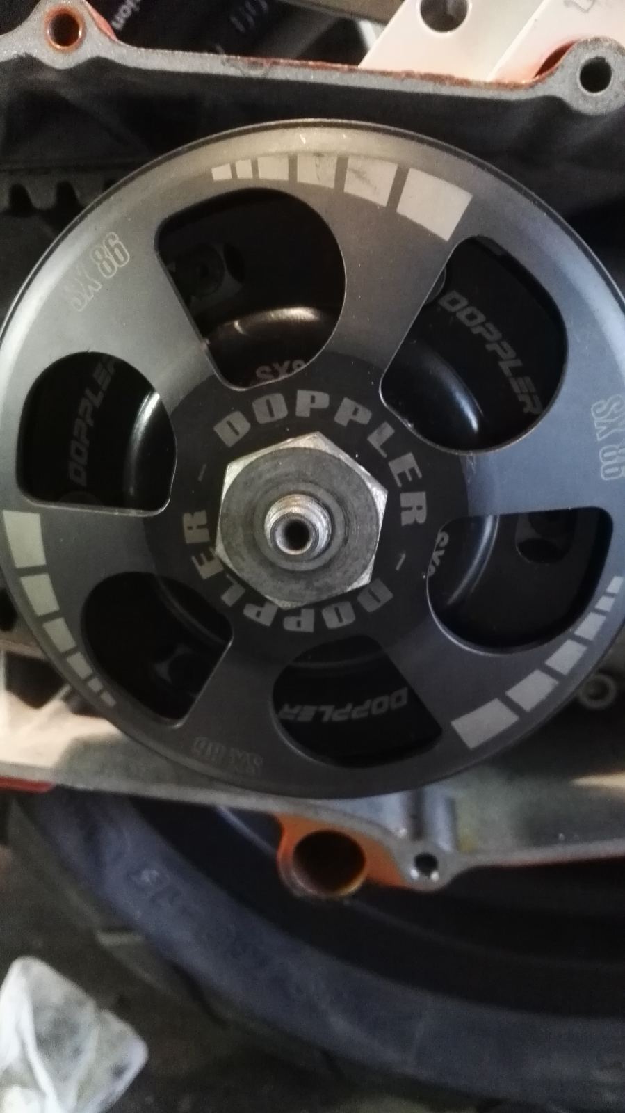

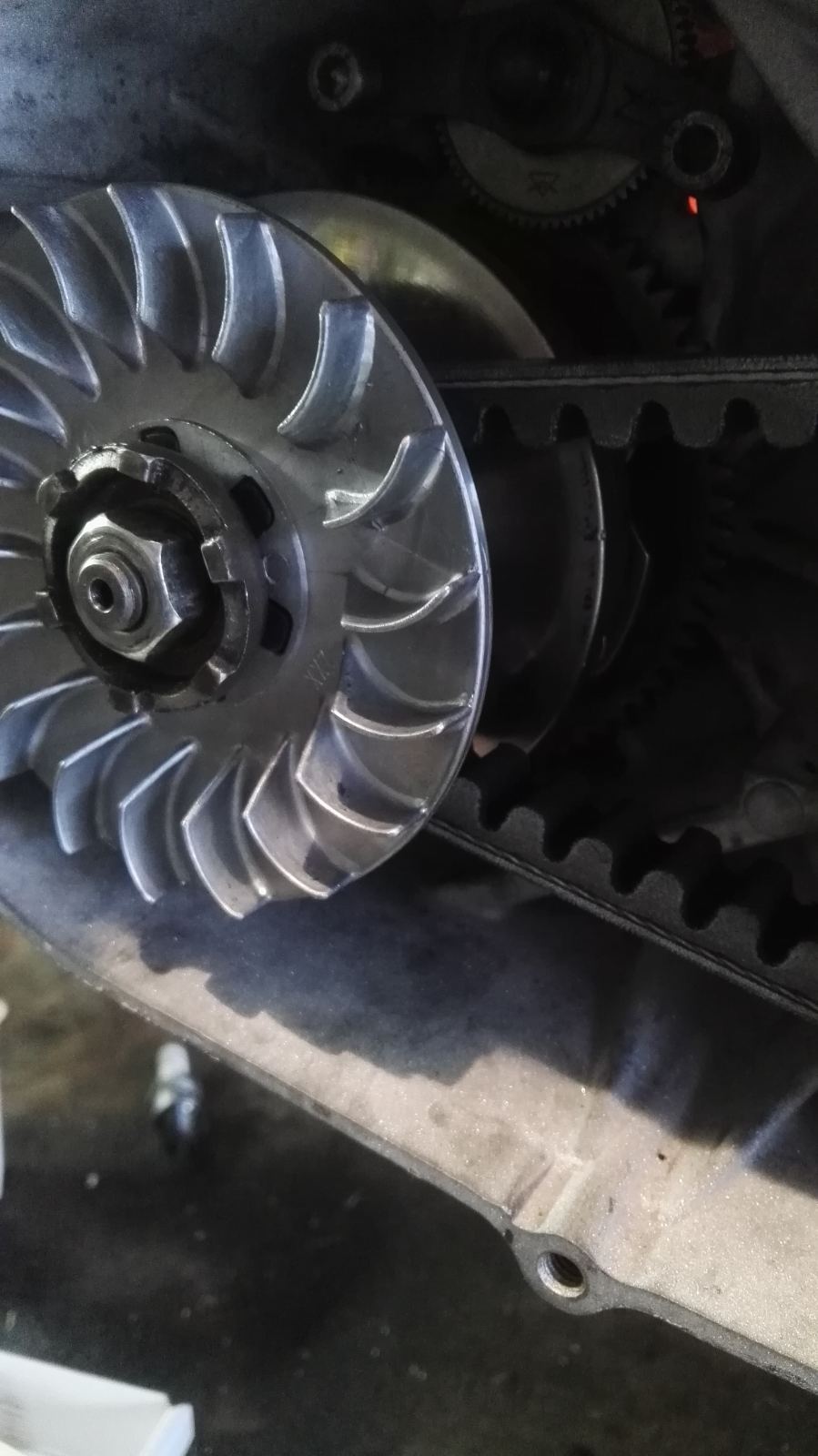

JSP SCOOTER (tom67) Posté(e) le 25 octobre 2016 Auteur Signaler Posté(e) le 25 octobre 2016 Embrayage cloche SX variateur polini Joue ventilée neuve Courroie polini ludix qui monte tout comme il faut 7
Scooter-67 Posté(e) le 25 octobre 2016 Signaler Posté(e) le 25 octobre 2016 C'est magnifique !! Une question la courroie ludix se trouve aussi sur maxiscoot la 765 de long il me semble? 1
nathan 2917 Posté(e) le 25 octobre 2016 Signaler Posté(e) le 25 octobre 2016 parfait cette embrayage j'ai le même avec quoi tu tien la cloche pour serre du coup ? 1
JSP SCOOTER (tom67) Posté(e) le 25 octobre 2016 Auteur Signaler Posté(e) le 25 octobre 2016 il y a 1 minute, Scooter-67 a dit : C'est magnifique !! Une question la courroie ludix se trouve aussi sur maxiscoot la 765 de long il me semble? Oui À l'instant, nathan 2917 a dit : parfait cette embrayage j'ai le même avec quoi tu tien la cloche pour serre du coup ? Choc
nathan 2917 Posté(e) le 25 octobre 2016 Signaler Posté(e) le 25 octobre 2016 il y a 1 minute, JSP SCOOTER (tom67) a dit : Oui Choc a la chance.. 1
Gueko Posté(e) le 25 octobre 2016 Signaler Posté(e) le 25 octobre 2016 Au pire Nathan il existe un outil fait pour mdr C'est magnifique Vivement les carénages montés, il faut laaaaaaa 2
nathan 2917 Posté(e) le 25 octobre 2016 Signaler Posté(e) le 25 octobre 2016 il y a 3 minutes, Gueko a dit : Au pire Nathan il existe un outil fait pour mdr C'est magnifique Vivement les carénages montés, il faut laaaaaaa oui je l'ai la clé easy boost mais avec ce genre de cloche c'est galère 1
Gueko Posté(e) le 25 octobre 2016 Signaler Posté(e) le 25 octobre 2016 Avec ça c'est là base Spece de galérien et kéké 1
JSP SCOOTER (tom67) Posté(e) le 25 octobre 2016 Auteur Signaler Posté(e) le 25 octobre 2016 il y a 53 minutes, nathan 2917 a dit : a la chance.. tu as oublié que je suis pro j'ai mon magasin et atelier de réparation avec de la clientèle journalière donc la choc c'est bien la base oui 3
