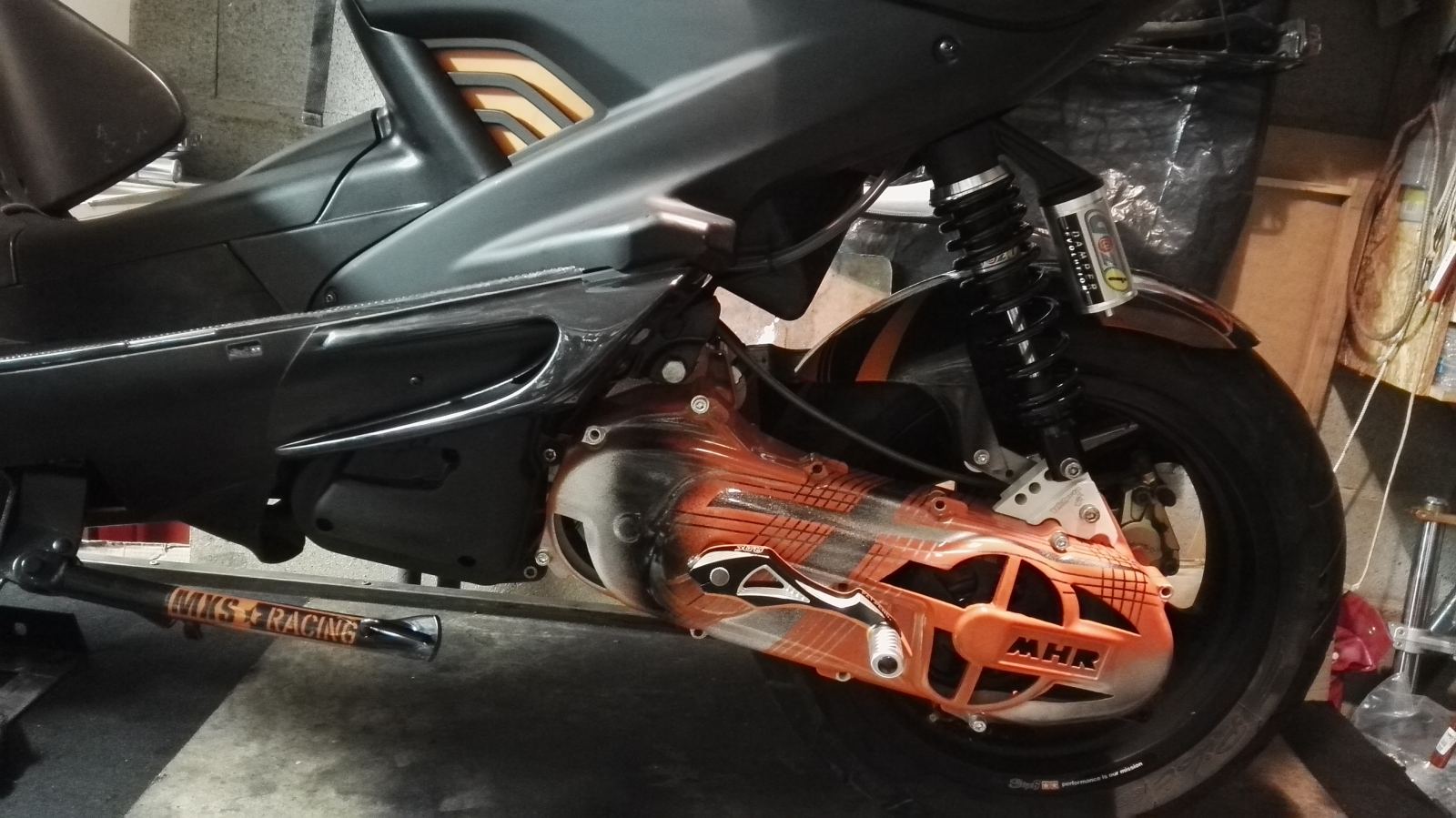

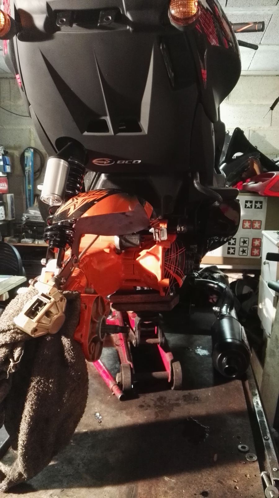

JSP SCOOTER (tom67) Posté(e) le 2 novembre 2016 Auteur Signaler Posté(e) le 2 novembre 2016 Remplacement disque arrière par un Stage6 flottant Remplacement gicleur et revue le souci faisceau Il me reste l entraîneur de compteur à remplacer, et mettre le rétro 5

JSP SCOOTER (tom67) Posté(e) le 2 novembre 2016 Auteur Signaler Posté(e) le 2 novembre 2016 en tout cas ça roule très bien rien que là à 1/4 de gaz a bas régime je devais déjà être à 80 1

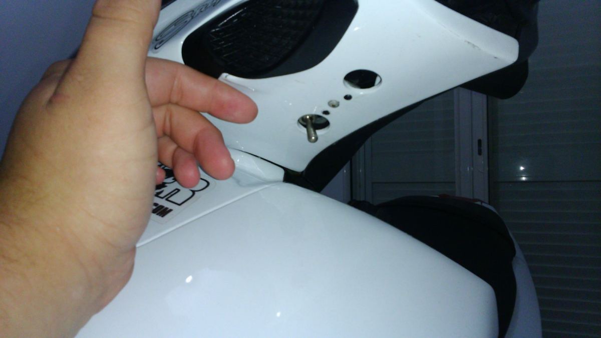

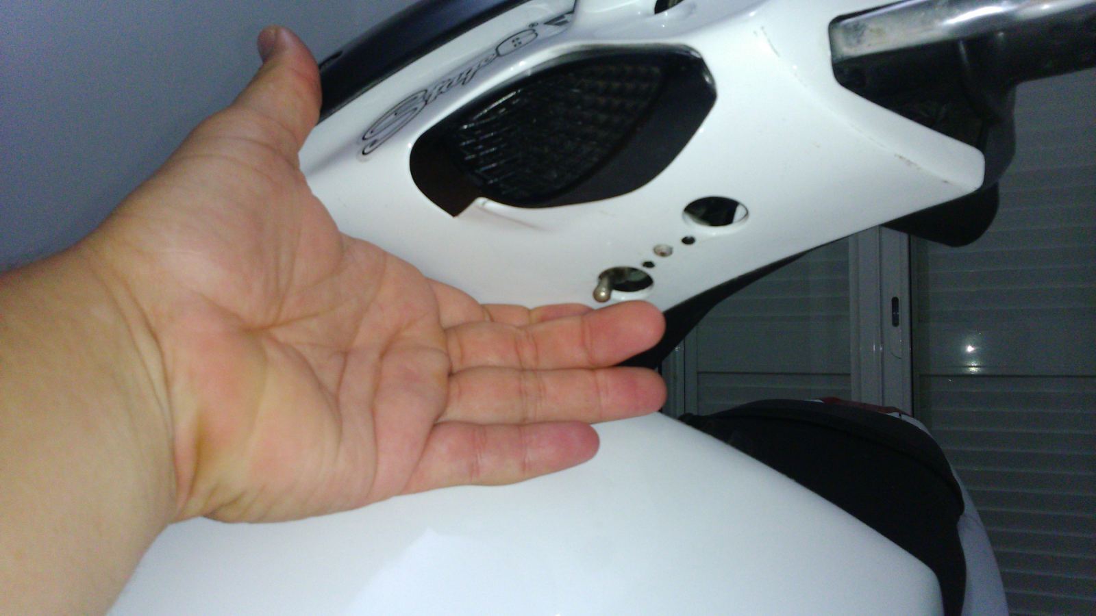

Leesion Posté(e) le 2 novembre 2016 Signaler Posté(e) le 2 novembre 2016 il y a 3 heures, JSP SCOOTER (tom67) a dit : Remplacement gicleur et revue le souci faisceau Quel souci a tu rencontré sur le faisceau? 1

JSP SCOOTER (tom67) Posté(e) le 2 novembre 2016 Auteur Signaler Posté(e) le 2 novembre 2016 À l'instant, Leesion a dit : Quel souci a tu rencontré sur le faisceau? une soudure de bouton alim clignotant dans le commodo touchai le guidon donc la masse donc grillai le fusible la modif alim des feux (car plus de bouton on/off sur le nouveau commodo de droite) que j'avais oublié de terminé mdr.. 1

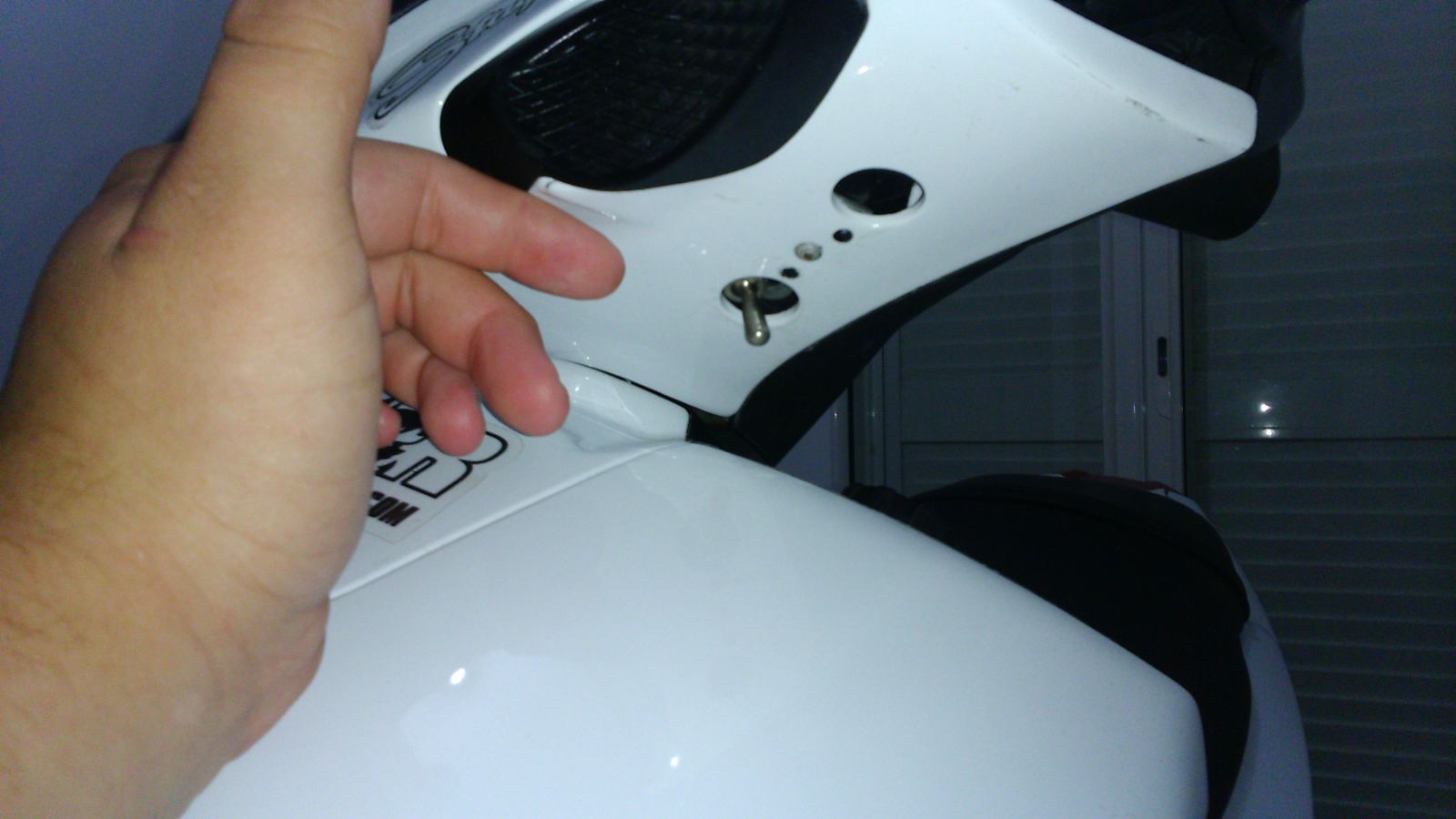

samoinsa974 Posté(e) le 3 novembre 2016 Signaler Posté(e) le 3 novembre 2016 Ah puré, je viens de me rappeler que mon NRG aussi au eu droit à cette fameuse bride il y a quelque temps... le bouton était caché la... (enfin il est toujours la, et personne, je dit bien personne ne l'a déjà remarquer) XD "Oui la poignet de frein est tordu"... --> Sans commentaire!! 6
