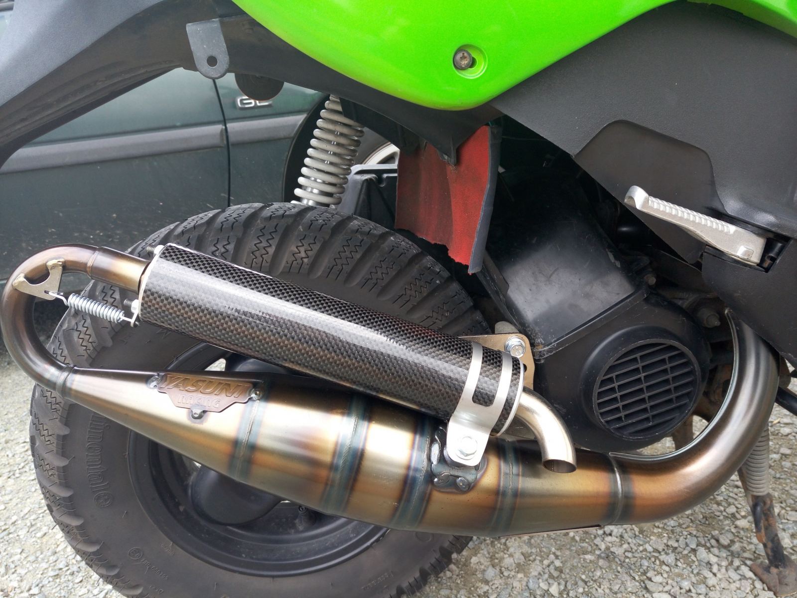

il y a 12 minutes, Jacques1974 a dit :
 yasuni r poser sur mon trekkre
il claque avec pneu neuf à l' arrière ?

il y a 2 heures, ninodu10150 a dit :
oui comme dis plus haut une dizaine de km et ça retire les vibrations et ça mouline plus comme avec la transmis d' origine.
