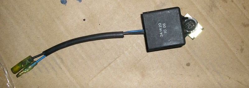

Bw's man Posté(e) le 14 mars 2016 Auteur Signaler Posté(e) le 14 mars 2016 il y a 2 heures, Alain a dit : Il faudrait voir quelle marque et type d'huile tu mets dans ton engin, ainsi que l'essence. L'anti-parasites ou la bobine haute tension pourraient aussi être resposables. Je ne met que de la stage6 R/T 100% synthétique ( déjà mon 50Mk2 tourné à la stage6, essence que du sp 98, antiparasite d'origine ça me faisait ça, j'ai mis un antiparasite racing, pareil.. La bobine haut tension est neuve également c'est celle de l'allumage je ne voit pas pourquoi elle grillerais sans raison.. j'ai reverifié mes câblage tout à l'heure ils sont ok il y a 1 heure, jeff lee a dit : d accord avec alain,ensuite si tu es trop riche ce n est pas bon pour la bougie non plus Je ne suis pas trop riche de 20p non plus, j'ai mis un gicleur 2p plus haut que celui qu'il faut J'ai tout fait dans les règles de l'art, il y a juste ce boîtier que j'ai enlevé, ça ne pourrais pas venir de ça ? D'après ce que je sais et de ce que j'ai cherché sur le net, ce n'est pas une centrale de clignotant, ni le CDI , ni un relais de démarreur, ni une commande électrique de démarreur automatique J'ai pris la photo sur un forum parce que j'ai oublié de prendre le mien en photo tout à l'heure
Max Blackbird Posté(e) le 14 mars 2016 Signaler Posté(e) le 14 mars 2016 ok pour le gicleur,pour moi ton boîtier c'est un cdi
thierryt Posté(e) le 14 mars 2016 Signaler Posté(e) le 14 mars 2016 (modifié) il y a 26 minutes, jeff lee a dit : ok pour le gicleur,pour moi ton boîtier c'est un cdi Salut un cdi a deux fiche ? J en doute ...... commande de starter auto sûrement Modifié le 14 mars 2016 par thierryt
Bw's man Posté(e) le 14 mars 2016 Auteur Signaler Posté(e) le 14 mars 2016 (modifié) C'est bon j'ai trouvé c'est bien une commande de starer auto http://www.rcv-team.com/fr/32sp/30488-centrale-ducati-booster-04-starter-carb.html Mais ça me dis tjrs pas pourquoi mon scoot bug.. Modifié le 14 mars 2016 par Bw's man
