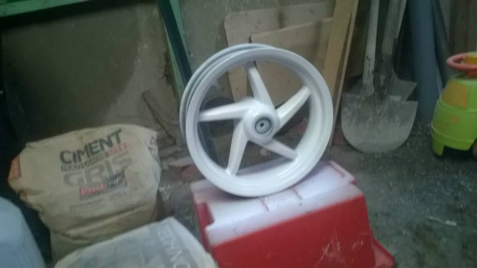

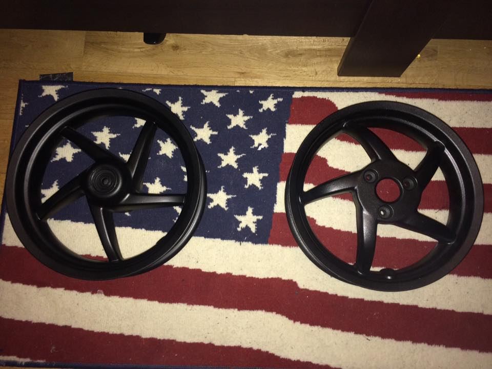

xtrem Posté(e) le 17 mars 2016 Auteur Signaler Partager Posté(e) le 17 mars 2016 (modifié) oui il est top ce pot , VOUS DITES ? une béquille de stand ? Oui MONSIEUR c'est bien sa bien vue l'ami demain je fini de la pointer et de la souder ensuite meulage propre mise en après ce week end je pence bon pour le plaisir des yeux je publie sa aussi parce que sa bouge moins qu'avant scooter system j'avais récup des jantes d'aprillia SR que j'avais mis en après , puis enfet j'ai fais appelle a un professionel je voulais un noir mat , il m'a fais un noir satiné j'aime bien et vous le resultat vous plait ???? a vos clavier les gars Modifié le 17 mars 2016 par xtrem 2 Lien vers le commentaire Partager sur d’autres sites More sharing options...
jimmy@ Posté(e) le 17 mars 2016 Signaler Partager Posté(e) le 17 mars 2016 jante de sr , ça change . 1 Lien vers le commentaire Partager sur d’autres sites More sharing options...

tomMpower Posté(e) le 17 mars 2016 Signaler Partager Posté(e) le 17 mars 2016 Oui, ça passe bien des SR sur un ancien modèle sa affine la ligne du scooter . Tu habite pas si loin de chez moi j'habite Boulogne sur mer (ça fait un bout quand même). Lien vers le commentaire Partager sur d’autres sites More sharing options...
jimmy@ Posté(e) le 17 mars 2016 Signaler Partager Posté(e) le 17 mars 2016 ouai , continue sur ta lancé , c'est bien partit . tu reste sur une petite configuration en 50 ou tu compte monté en gamme ? Lien vers le commentaire Partager sur d’autres sites More sharing options...
nathan 2917 Posté(e) le 17 mars 2016 Signaler Partager Posté(e) le 17 mars 2016 ça passe sur la fourche de booster les jantes de sr ? Lien vers le commentaire Partager sur d’autres sites More sharing options...

jimmy@ Posté(e) le 17 mars 2016 Signaler Partager Posté(e) le 17 mars 2016 À l'instant, nathan 2917 a dit : ça passe sur la fourche de booster les jantes de sr ? je crois pas sans une légere modif , l'axe est en 12 mm , il agandit le trous des fourreaux ou change les roulements. Lien vers le commentaire Partager sur d’autres sites More sharing options...

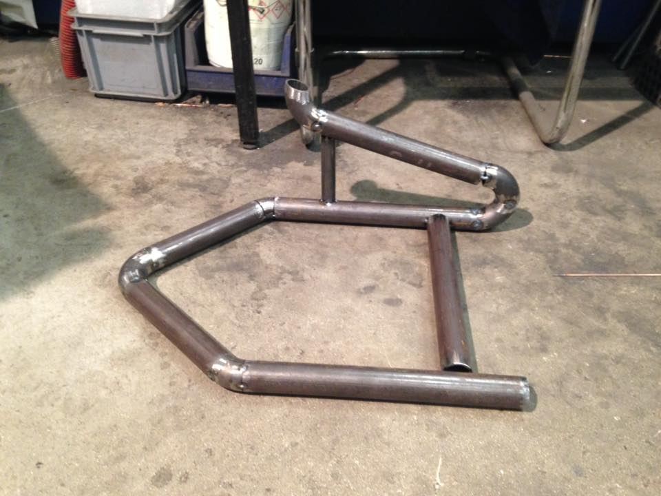

cedric62 Posté(e) le 17 mars 2016 Signaler Partager Posté(e) le 17 mars 2016 Ah quelle avantage d'être chaudronnier soudeur heins collegue (je suis chaudronnier) tu fabrique une béquille arrière pour ton scoot. Lien vers le commentaire Partager sur d’autres sites More sharing options...

nathan 2917 Posté(e) le 17 mars 2016 Signaler Partager Posté(e) le 17 mars 2016 À l'instant, jimmy10 a dit : je crois pas sans une légere modif , l'axe est en 12 mm , il agandit le trous des fourreaux ou change les roulements. faudrait la fourche avec Lien vers le commentaire Partager sur d’autres sites More sharing options...
xtrem Posté(e) le 17 mars 2016 Auteur Signaler Partager Posté(e) le 17 mars 2016 il y a 3 minutes, nathan 2917 a dit : ça passe sur la fourche de booster les jantes de sr ? oui Mais pas tous les booster , au debut j'avai des jante 10 pouces , j'ai monté des jante de nitro tranquil donc les jante de SR vont passé un petit bricolage à faire mais rien de grave Lien vers le commentaire Partager sur d’autres sites More sharing options...
jimmy@ Posté(e) le 17 mars 2016 Signaler Partager Posté(e) le 17 mars 2016 À l'instant, nathan 2917 a dit : faudrait la fourche avec les fourreaux seul suffise , ils son en 30 mm comme booster/nitro. 1 Lien vers le commentaire Partager sur d’autres sites More sharing options...
xtrem Posté(e) le 17 mars 2016 Auteur Signaler Partager Posté(e) le 17 mars 2016 À l'instant, cedric62 a dit : Ah quelle avantage d'être chaudronnier soudeur heins collegue (je suis chaudronnier) tu fabrique une béquille arrière pour ton scoot. carement collegue ouép t'en pence quoi regarde pas trop la pante lol mais j'ai mis un bracant j'espere qu'il vat pas trop tiré sinon je devrai fair apelle au chalumeau Lien vers le commentaire Partager sur d’autres sites More sharing options...
tomMpower Posté(e) le 17 mars 2016 Signaler Partager Posté(e) le 17 mars 2016 Juste l’étrier qui peut coincé et l’entraîneur (il faut celui du SR) Lien vers le commentaire Partager sur d’autres sites More sharing options...
xtrem Posté(e) le 17 mars 2016 Auteur Signaler Partager Posté(e) le 17 mars 2016 il y a 1 minute, jimmy10 a dit : les fourreaux seul suffise , ils son en 30 mm comme booster/nitro. exact seul le té change sur certain type de scoot et ensuite ladaptation au niveau des roulement c'est exact il y a des conaisseurs quand même sa fais plaisire À l'instant, tomMpower a dit : Juste l’étrier qui peut coincé et l’entraîneur (il faut celui du SR) l'entraineur je ne l'ai plus , je metrai un compteur avec l'aimant dans le disque Lien vers le commentaire Partager sur d’autres sites More sharing options...
nathan 2917 Posté(e) le 17 mars 2016 Signaler Partager Posté(e) le 17 mars 2016 oui faut faire de l'adaptation quoi par ce que je les trouve pas mal c'est jantes et ça change de celle de nini Lien vers le commentaire Partager sur d’autres sites More sharing options...
cedric62 Posté(e) le 17 mars 2016 Signaler Partager Posté(e) le 17 mars 2016 Ca bougeras pas c'est pas a toi qu'ont vas apprendre une préparation de soudure?et encore moins à faire des chanfreins pour avoir une bonne pénétration de celle ci heins donc ca devrait le faire puis avant de faire un cordon tu fait un point si ca tire tu redresse pour toute suite pour inverser la tendance pis ca vas aller. Lien vers le commentaire Partager sur d’autres sites More sharing options...
tomMpower Posté(e) le 17 mars 2016 Signaler Partager Posté(e) le 17 mars 2016 À l'instant, xtrem a dit : exact seul le té change sur certain type de scoot et ensuite ladaptation au niveau des roulement c'est exact il y a des conaisseurs quand même sa fais plaisire l'entraineur je ne l'ai plus , je metrai un compteur avec l'aimant dans le disque L’entraîneur sert aussi de "cale" oui il y a des connaisseur passionné ! Lien vers le commentaire Partager sur d’autres sites More sharing options...

xtrem Posté(e) le 17 mars 2016 Auteur Signaler Partager Posté(e) le 17 mars 2016 il y a 1 minute, nathan 2917 a dit : oui faut faire de l'adaptation quoi par ce que je les trouve pas mal c'est jantes et ça change de celle de nini oui sr sa rend mieux je trouve il y a 1 minute, cedric62 a dit : Ca bougeras pas c'est pas a toi qu'ont vas apprendre une préparation de soudure?et encore moins à faire des chanfreins pour avoir une bonne pénétration de celle ci heins donc ca devrait le faire puis avant de faire un cordon tu fait un point si ca tire tu redresse pour toute suite pour inverser la tendance pis ca vas aller. Lol t'inquiète pas oui un deuxieme avis c'est toujours utile mais je pence que le bracan va faire sont travail si je termine tout ver l'exterieur en principe je serai bon Lien vers le commentaire Partager sur d’autres sites More sharing options...
nathan 2917 Posté(e) le 17 mars 2016 Signaler Partager Posté(e) le 17 mars 2016 À l'instant, xtrem a dit : oui sr sa rend mieux je trouve je veux des 13p par ce qu'il leve trop avec les 12p Lien vers le commentaire Partager sur d’autres sites More sharing options...
