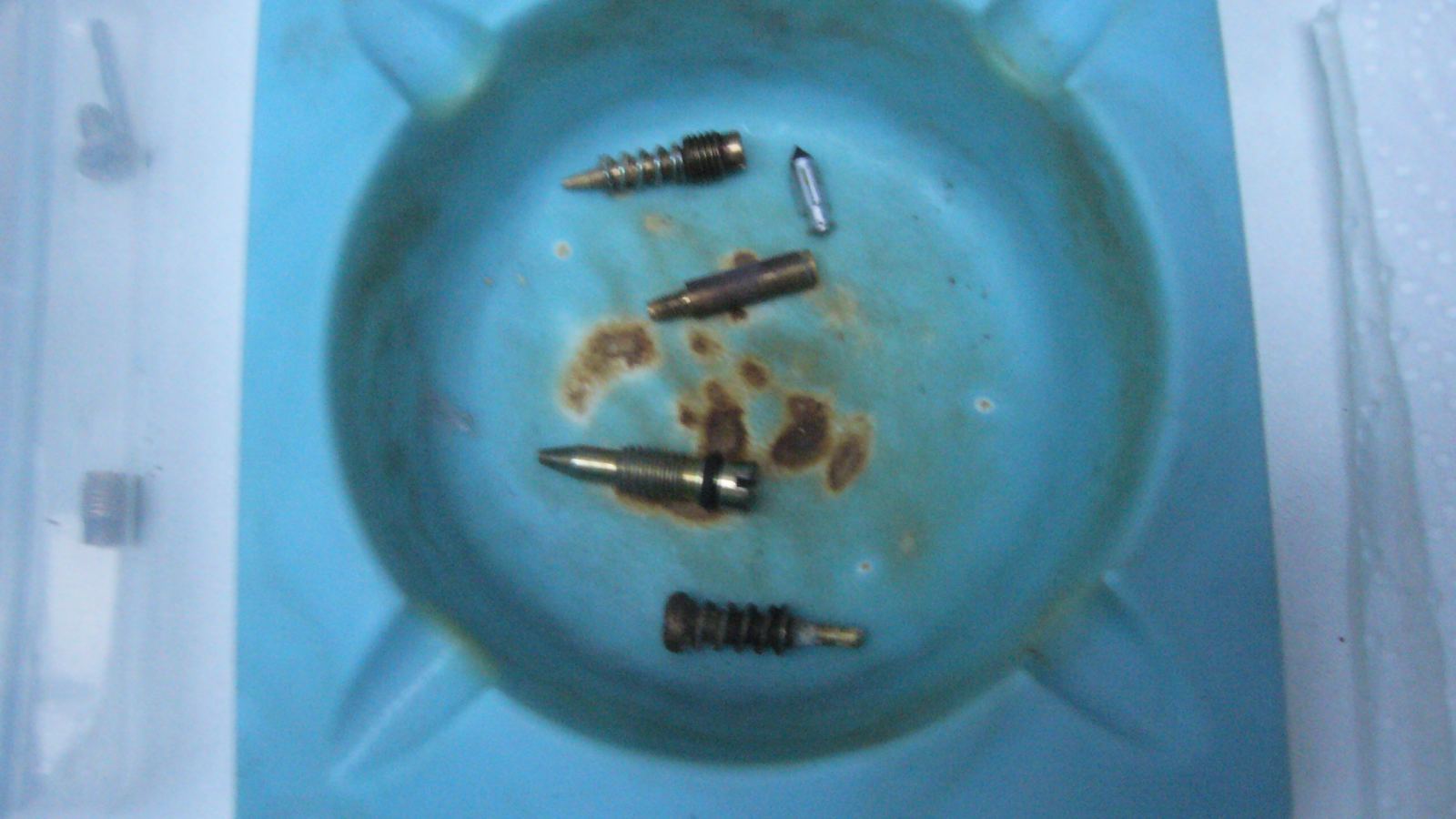

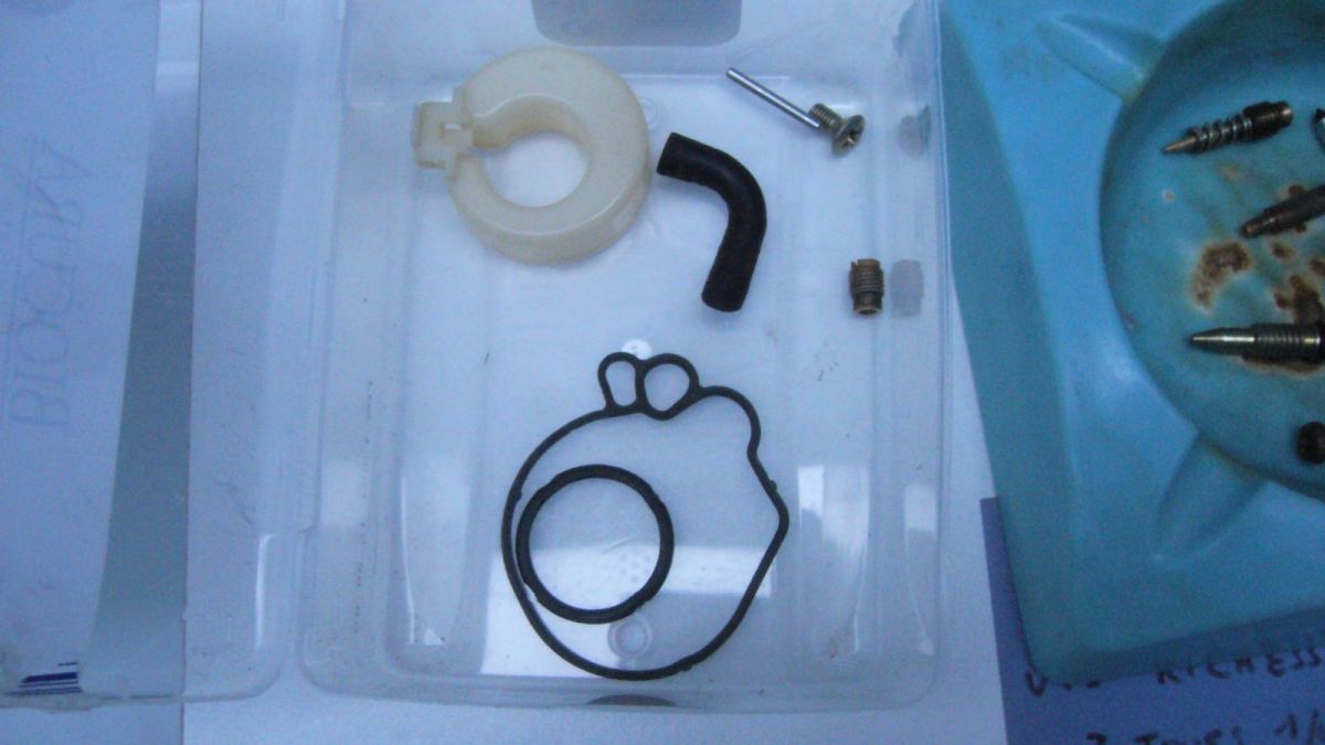

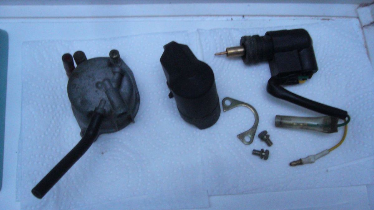

kyo2000 Posté(e) le 6 juillet 2016 Auteur Signaler Posté(e) le 6 juillet 2016 Salut Bon je viens seulement de re démonter le carburateur et j'ai une petite question : Il y a un robinet de dépression avec une arrivée d'essence et la dépression venant de la pipe d'admission mais, j'ai aussi un autre tuyaux apparemment venant du réservoir (pas du robinet de dépression)avec le filtre à essence qui va, ah ce qu'il me semble ,en direction de la pompe à huile (je dois regarder où il arrive exactement ) donc, ma question comment ça fonctionne tout ça ??? Avec un plan du systeme d'alimentation du speedfight2 j'aurais eu vachement plus simple lol Ici je vais redémonter le carburateur (déjà enlevé du scoot) pour mesuré le gicleur , démonter le flotteur pointeau etc pour tout verifier . Je vais aussi regarder la couleur de bougie pour voir ce qu'elle dit . Mon soucis je le vois plus clairement, il monte bien dan sles tours normal puis ila des raté et crève je laisse poignée de gaz à fond et après 1ou2 sec +ou- il repart nickel puis rebelote et que se soit plat côte ou descente ça ne change rien ça arrive régulièrement ... et aussi je roule il ne crève pas mais ça fait vrouuum beuuh vrouuum beuhhhh (difficile a expliquer lol )

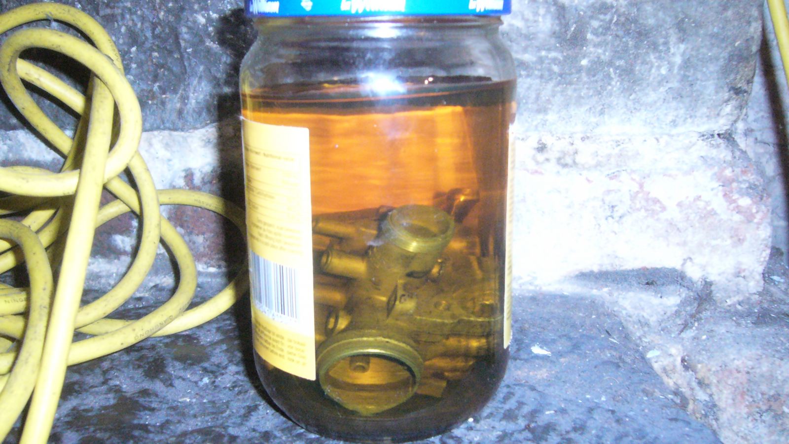

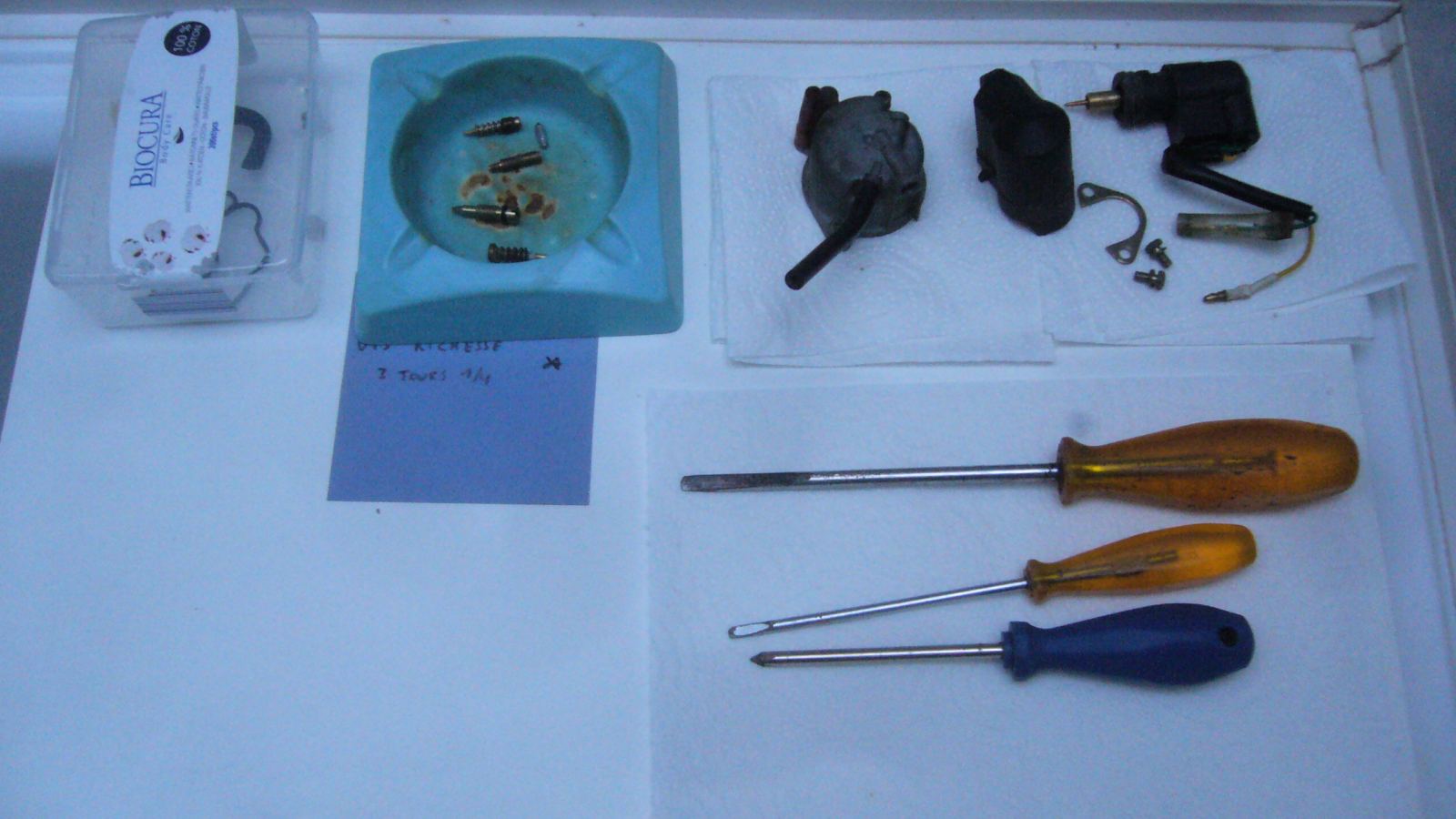

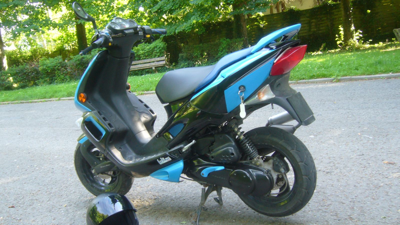

kyo2000 Posté(e) le 7 juillet 2016 Auteur Signaler Posté(e) le 7 juillet 2016 (modifié) Salut bon , le gicleur principal c'est un ... 58 , j'ai démonter le carburateur de A à Z et la il trempe dans de l'essence depuis hier soir . Pour trouver un gicleur plus gros c'est la M.... j'ai été voir sur plusieurs site et pour gurtner je n'ai pas grand choix j'ai vu des 95 , 70 etc... mais pas en dessous et j'ai eu peut être 5 choix de gicleur a tout cassé et trop gros . pffffff je vais remonter le tout tout àl'heure ont verra ce que ça dit mais pour moi le carburateur est nickel (je dois encore démonté la bougie pour voir ce qu'elle dit) Sinon , Spectre ou pas en arrière plan ??? première fois que je vois un truc comme ça sur une de mes photos (aucunes retouche c'est l'original) j'ai encadré en rouge sur la droite , pour bien voir il faut agrandir un peu l'image Modifié le 7 juillet 2016 par kyo2000 1
nathan 2917 Posté(e) le 7 juillet 2016 Signaler Posté(e) le 7 juillet 2016 après avoir regardé de longue minute la photo j'ai penser au reflet du soleil sur des feuilles d'arbre

kyo2000 Posté(e) le 7 juillet 2016 Auteur Signaler Posté(e) le 7 juillet 2016 il y a 51 minutes, nathan 2917 a dit : après avoir regardé de longue minute la photo j'ai penser au reflet du soleil sur des feuilles d'arbre Possible ... quand je repasserai par la j'irai voir tient , ça m'intrigue il y a 33 minutes, Gueko a dit : Saloute désolé j' réponds pas trop j'suis sur Marseille la donc j'profite Ah bas j'espère que le nettoyage du carburateur va fonctionné sinon au pire des pires, trouve un carburateur d'occasion en 17.5 histoire d'être trkl et de repartir sur quelque chose de beaucoup plus fiable J'espère que le problème va s'arrêter mais il me fait bien pensé à un manque de richesse, peut être lègé mais bon, j'vous dis à dans quelques jours, j'aurais là surprise de savoir si ça va mieux ou non Salut l'ami, profite bien alors Oui j'espère ausi, sinon comme tu dis je devrais me chercher un bon delhorto en 17.5 oui histoire d'être tranquille Amuse toi bien et pas trop de bétises 1

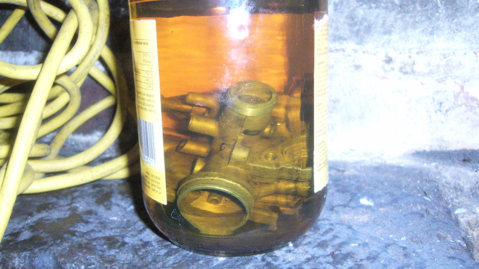

kyo2000 Posté(e) le 8 juillet 2016 Auteur Signaler Posté(e) le 8 juillet 2016 Bon ,voilà le carburateur est fait , tout démonté , soufflé au compresseur et remonter . Je n'ai tester qu'un court trajet mais, il me parais allé mieux . 1

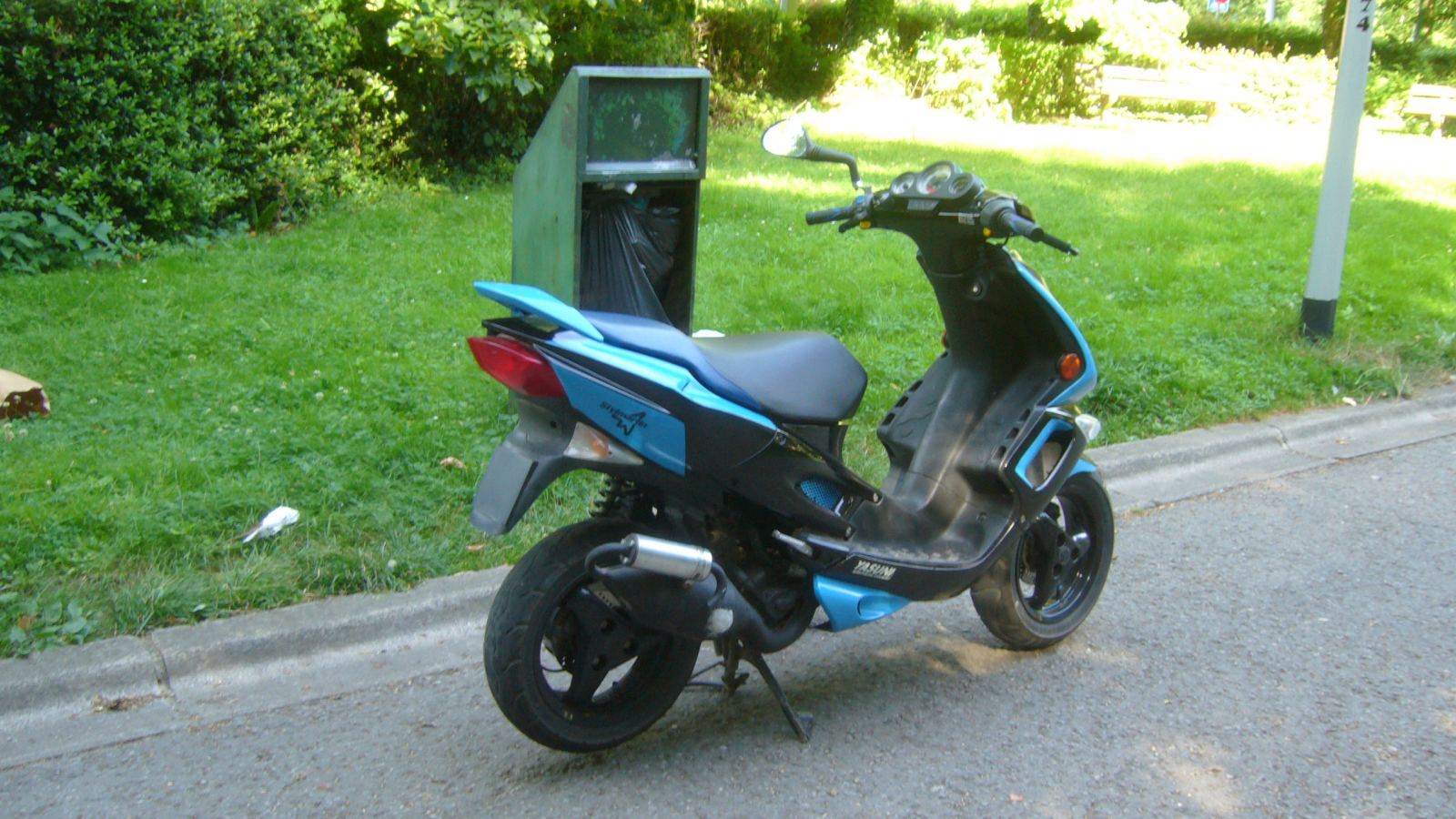

kyo2000 Posté(e) le 10 juillet 2016 Auteur Signaler Posté(e) le 10 juillet 2016 Salut, j'ai régler la vis de richesse par rapport a l'ancien réglage j'ai du resserré 1 petit 1/4 de tour et c 'est bon yeeeeeeeeeesssssss (enfin je verifierai la couleur de la bougie )mais, niveau conduite il ne crève plus . Me restera à changer les galets car trop lourd . (et mon feux arrière qui a une patte de cassé ) Ballade d'aujourd hui vu le beau soleil (31° ) 3
OtherView Posté(e) le 11 juillet 2016 Signaler Posté(e) le 11 juillet 2016 Chez Kyo ça doit être le labo du prof allumé. D'habitude c'est des morceaux de corps plongés dans le formole mais la c'est des pièces de scoot dans des pots d'essence. xD Avec le temps qu'on as en ce moment ça fait plaisir de se balader en deux-roues même si il fait chaud sous le cuir. 1
kyo2000 Posté(e) le 11 juillet 2016 Auteur Signaler Posté(e) le 11 juillet 2016 Lol exactement Oh oui j'ai bien rouler en +pas loin de 100 bornes que j'ai fait hier
