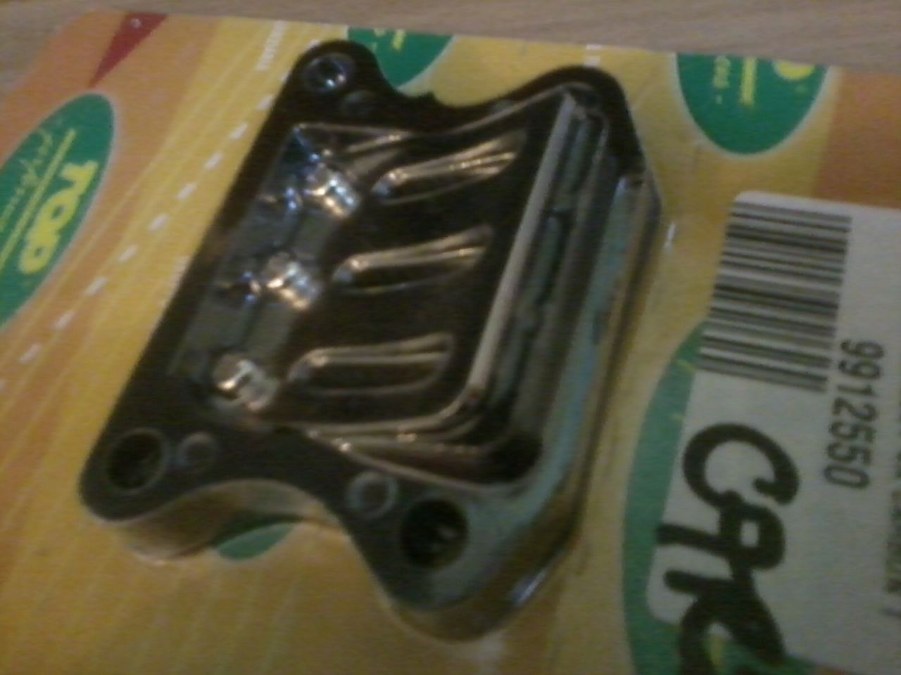

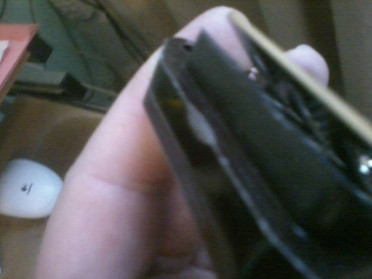

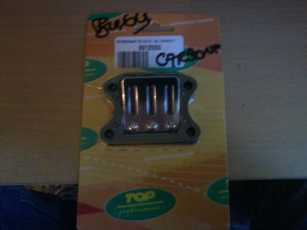

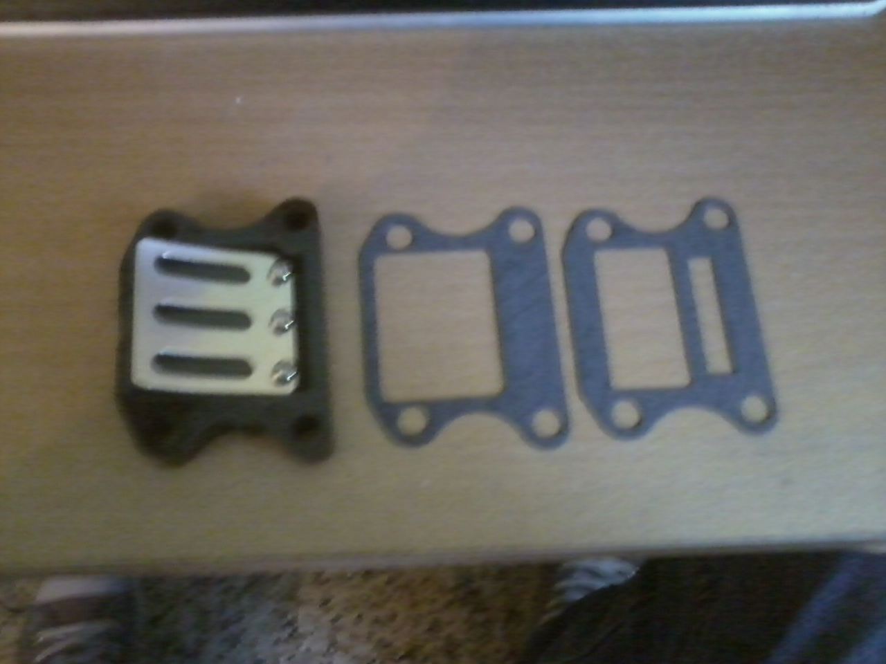

kyo2000 Posté(e) le 3 novembre 2016 Auteur Signaler Posté(e) le 3 novembre 2016 AAAAAAAAAAAAAAAAAAAAAAAAh j'ai ma boîte a clapet top perf (clapets carbone ) juste un petit défaut déçu mais bon tant pis faut que je la monte pour être fixé mais, c 'est bien j'ai les 2 joints avec : Et le défaut, un petit coup sur un coté : montage bien vite 2
