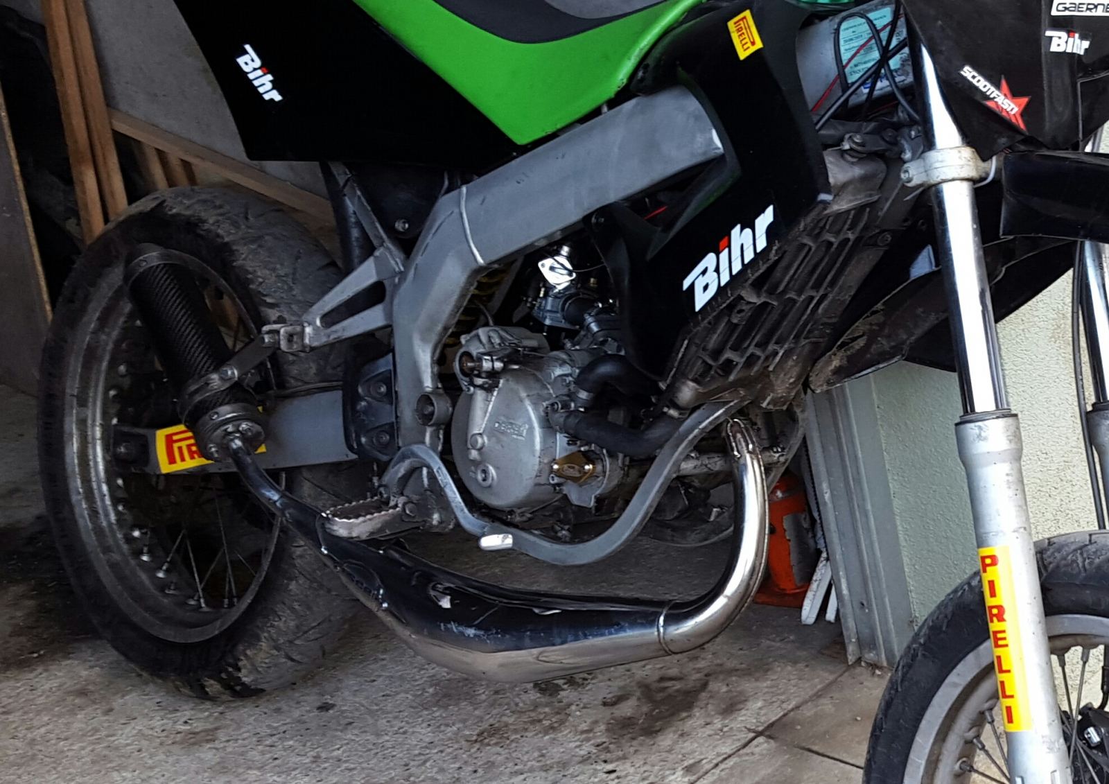

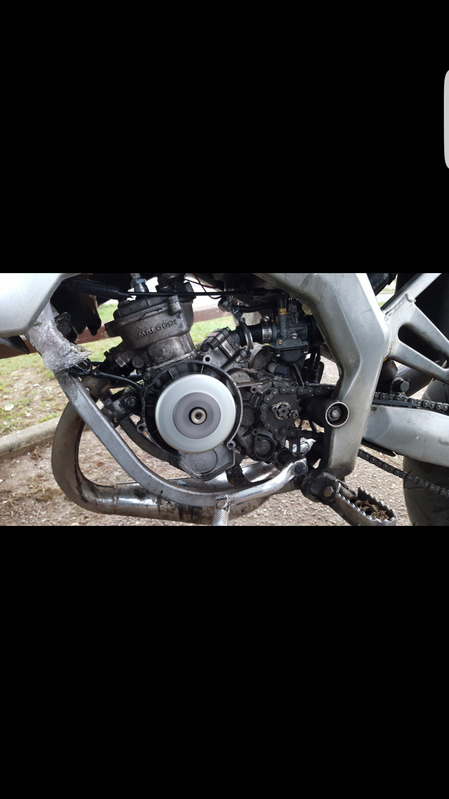

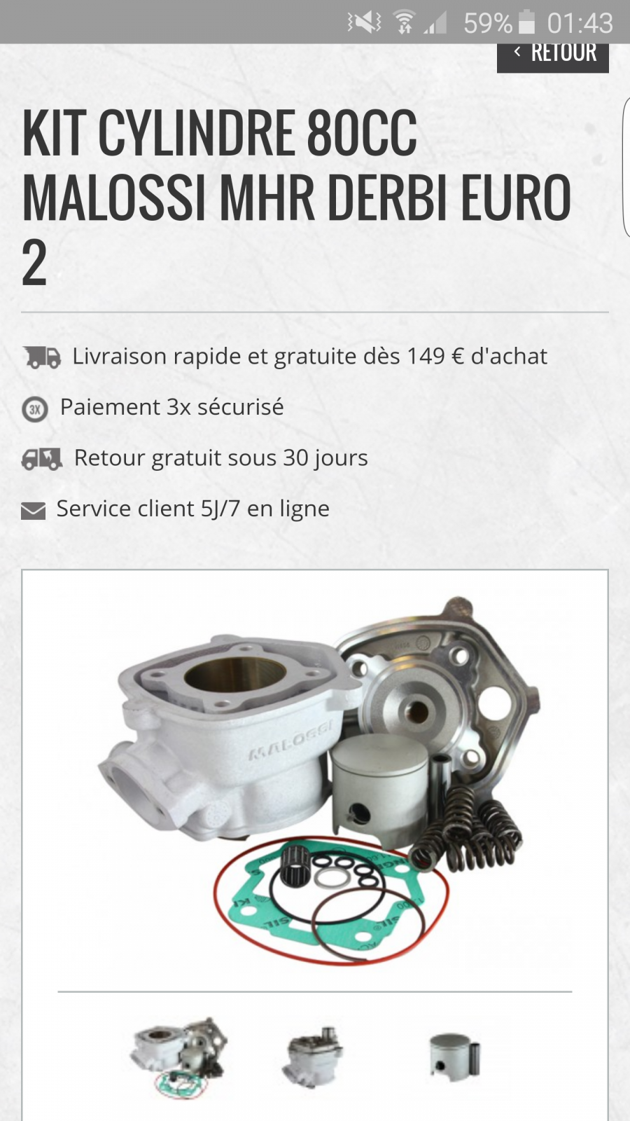

0 Lemisterdu01 Posté(e) le 27 mars 2016 Auteur Signaler Posté(e) le 27 mars 2016 J'ai le kit qui est en photo (malossi mhr Pot scr corse carburateur 21 Dell'Orto Allumage conti origine Vilebrequin je sais pas mais ça doit être un renforcer Et avec cette configuration je tape 120 130
0 Bubulle Posté(e) le 28 mars 2016 Signaler Posté(e) le 28 mars 2016 Ce n'est pas une configuration suffisante pour y coller un airsal xtrem ou autre truc dans le genre, il va falloir revoir le choix du cylindre au rabais !
0 nathan 2917 Posté(e) le 28 mars 2016 Signaler Posté(e) le 28 mars 2016 un scr corse c'est pour origine ou jusqu'à 70 fonte pas pour un 80cc alu un 70 top noir serais bien adapté la je pense

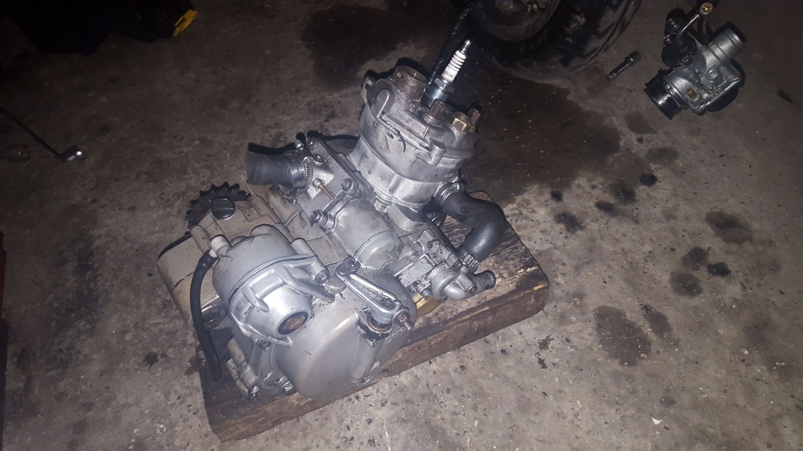

0 Lemisterdu01 Posté(e) le 28 mars 2016 Auteur Signaler Posté(e) le 28 mars 2016 Je sais pas il y était déjà quand je les acheter Mais si sa marche bien avec le 80 mhr pk sa marcherait pas top avec le 80 airsal ? Chai pas si ses utile mais j'ai vidéo 20160207_152231.mp4 Et photo ou on voit bien le moteur
0 Bubulle Posté(e) le 28 mars 2016 Signaler Posté(e) le 28 mars 2016 C'est déjà limite avec le MHR racing que tu as, le airsal xtrem est encore un cran au dessus. Rien qu'avec ton kit actuel la configuration ne suit vraiment pas donc inutile de vouloir prendre mieux dans ces conditions.

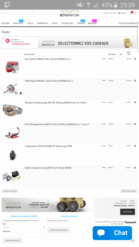

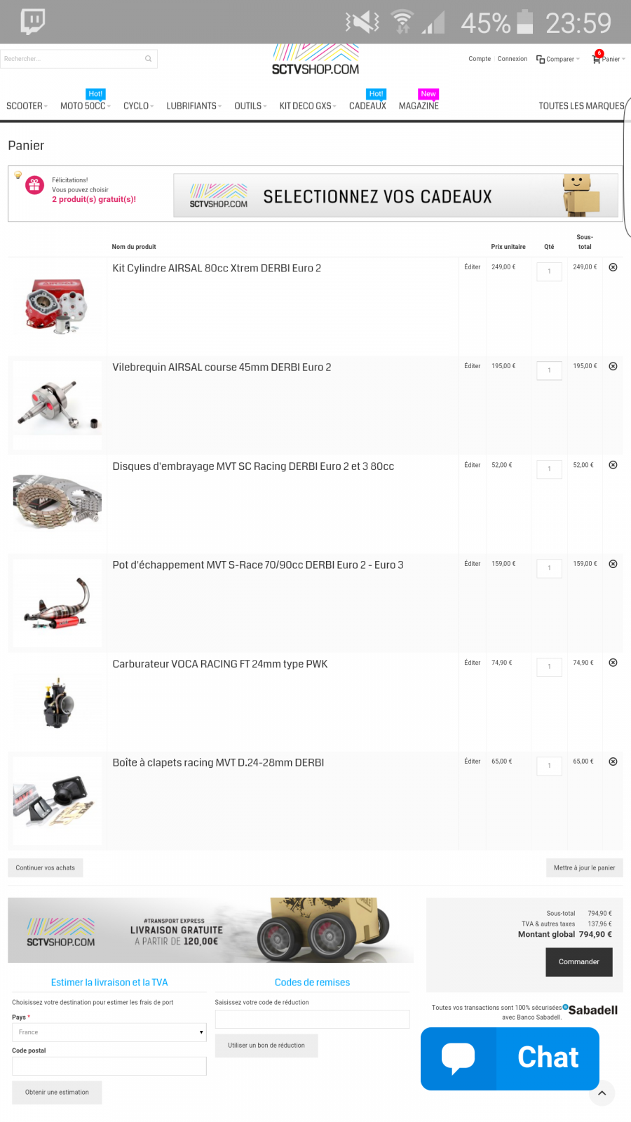

0 Lemisterdu01 Posté(e) le 28 mars 2016 Auteur Signaler Posté(e) le 28 mars 2016 tu peux me dire une configuration potable pour le airsal comme sa je voit combien ça va me coûter
0 Bubulle Posté(e) le 29 mars 2016 Signaler Posté(e) le 29 mars 2016 Je t'ai déjà dit ce qu'il te manque: un carburateur plus gros et un pot plus adapté. En comptant une pipe d'admission gros diamètre en plus tu arrives à minimum 350€ de pièces neuves, en plus de cela il t'aurais aussi fallu (dans l'idéal) un allumage pouvant supporter les hauts régimes (200 a 400€) et surtout te renseigner sur le vilebrequin et l'embrayage que tu possèdes déjà (kilomètrage, modèle etc) Autant dire que le budget est conséquent, tu pourrais t'en sortir pour juste le prix du cylindre en revoyant tes ambitions à la baisse
0 Lemisterdu01 Posté(e) le 29 mars 2016 Auteur Signaler Posté(e) le 29 mars 2016 Ouai j'ai vue j'avais fait une configuration il y a 2 jours et j'ai même pas mis l'allumage ça fait chers
0 Bubulle Posté(e) le 29 mars 2016 Signaler Posté(e) le 29 mars 2016 Après dans ta sélection tu t'es trompé de vilebrequin et tu as pris une boîte à clapets pas forcément utile Le mieux pour ton budget est de simplement racheter un cylindre moins puissant et surveiller tout de même le vilebrequin/roulements/joints et embrayage vu que tu ne sais pas le kilométrage ni le modèle de ces pièces !
