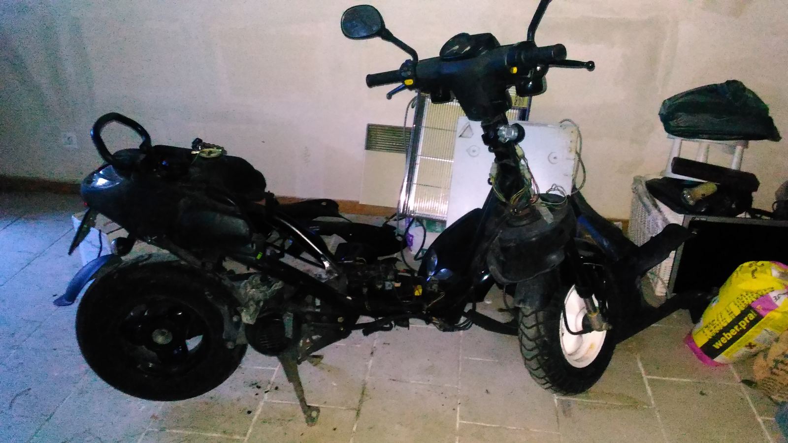

Ricardocastro Posté(e) le 1 avril 2016 Auteur Signaler Posté(e) le 1 avril 2016 Marcilly-en-villette et toi? Donc voici des photos du scooter au jour de aujourd'hui 1
nathan 2917 Posté(e) le 1 avril 2016 Signaler Posté(e) le 1 avril 2016 J habiter à sennely avant la olivet Un beau serrage

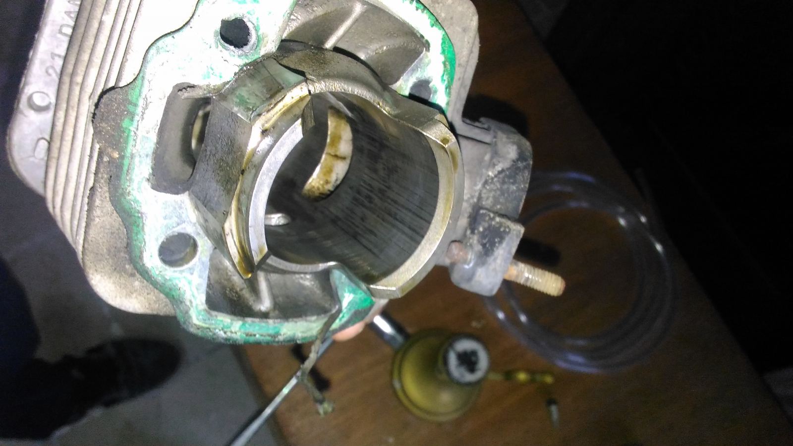

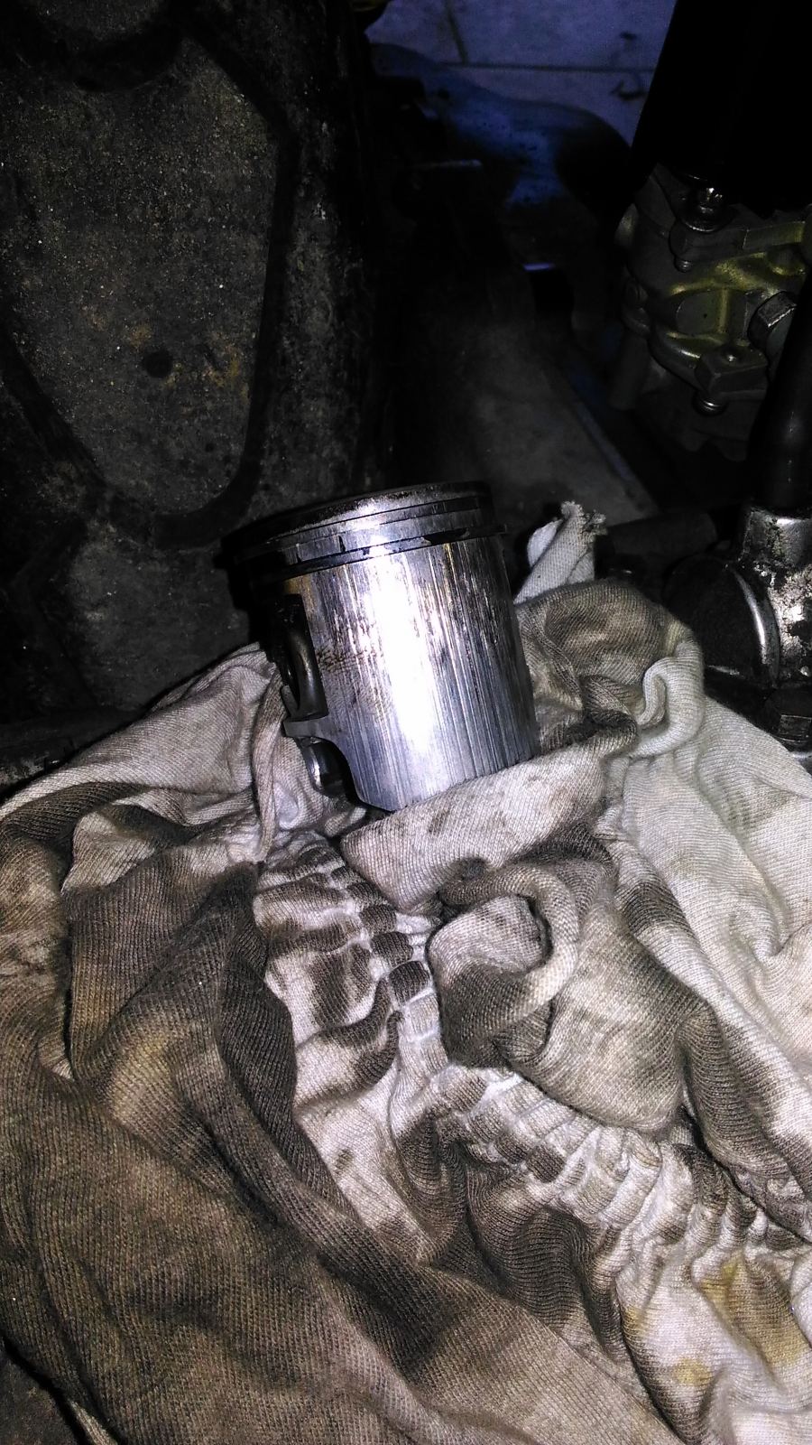

Ricardocastro Posté(e) le 1 avril 2016 Auteur Signaler Posté(e) le 1 avril 2016 Mon problème c'est que le scoot avait du mal a démarrer il démarrait que si je bouchait la baa et les visses réglage ne fesait rien tu crois k c'est mon hm?
nathan 2917 Posté(e) le 1 avril 2016 Signaler Posté(e) le 1 avril 2016 Ton cylindres piston est mort la t vue la gueule
Ricardocastro Posté(e) le 1 avril 2016 Auteur Signaler Posté(e) le 1 avril 2016 Donc c'est pour cela?
chagre Posté(e) le 1 avril 2016 Signaler Posté(e) le 1 avril 2016 (modifié) il y a 38 minutes, nathan 2917 a dit : Ton cylindres piston est mort la t vue la gueule clairement bon pour la poubelle j'en ai changé pour moins que ca! tchuss!! Modifié le 1 avril 2016 par chagre 1
Ricardocastro Posté(e) le 1 avril 2016 Auteur Signaler Posté(e) le 1 avril 2016 C'est pour ca le mal au démarrage?
chagre Posté(e) le 1 avril 2016 Signaler Posté(e) le 1 avril 2016 Salut! il parait evident que si ton haut moteur est mort, tout le reste déconne!! pour qu'un moteur soit optimisé, il faut que tout soit en super etat sinon ça va picoter quelque part j'ai eu un cas d'axe de piston bouffé sur un 70cc du coup, ca a donné une usure prematuré un peu comme toi! à la fin, il tenait plus le ralenti, demadais 50 coup de kick pour démarrer peniblement, faisait un bruit horrible passé les 8000tr/min etc etc ... tchuss!! 2
nathan 2917 Posté(e) le 1 avril 2016 Signaler Posté(e) le 1 avril 2016 Des fois tu t rayer sa tourne et des fois il y a rien sa tourne mal 1
Ricardocastro Posté(e) le 1 avril 2016 Auteur Signaler Posté(e) le 1 avril 2016 il y a une heure, chagre a dit : Salut! il parait evident que si ton haut moteur est mort, tout le reste déconne!! pour qu'un moteur soit optimisé, il faut que tout soit en super etat sinon ça va picoter quelque part j'ai eu un cas d'axe de piston bouffé sur un 70cc du coup, ca a donné une usure prematuré un peu comme toi! à la fin, il tenait plus le ralenti, demadais 50 coup de kick pour démarrer peniblement, faisait un bruit horrible passé les 8000tr/min etc etc ... tchuss!! Oui voilà il tenait pas le ralenti et 50 coups de kick mdr mais la j'hésite à passer en 50cc ou 70cc que me conseillez vous 1

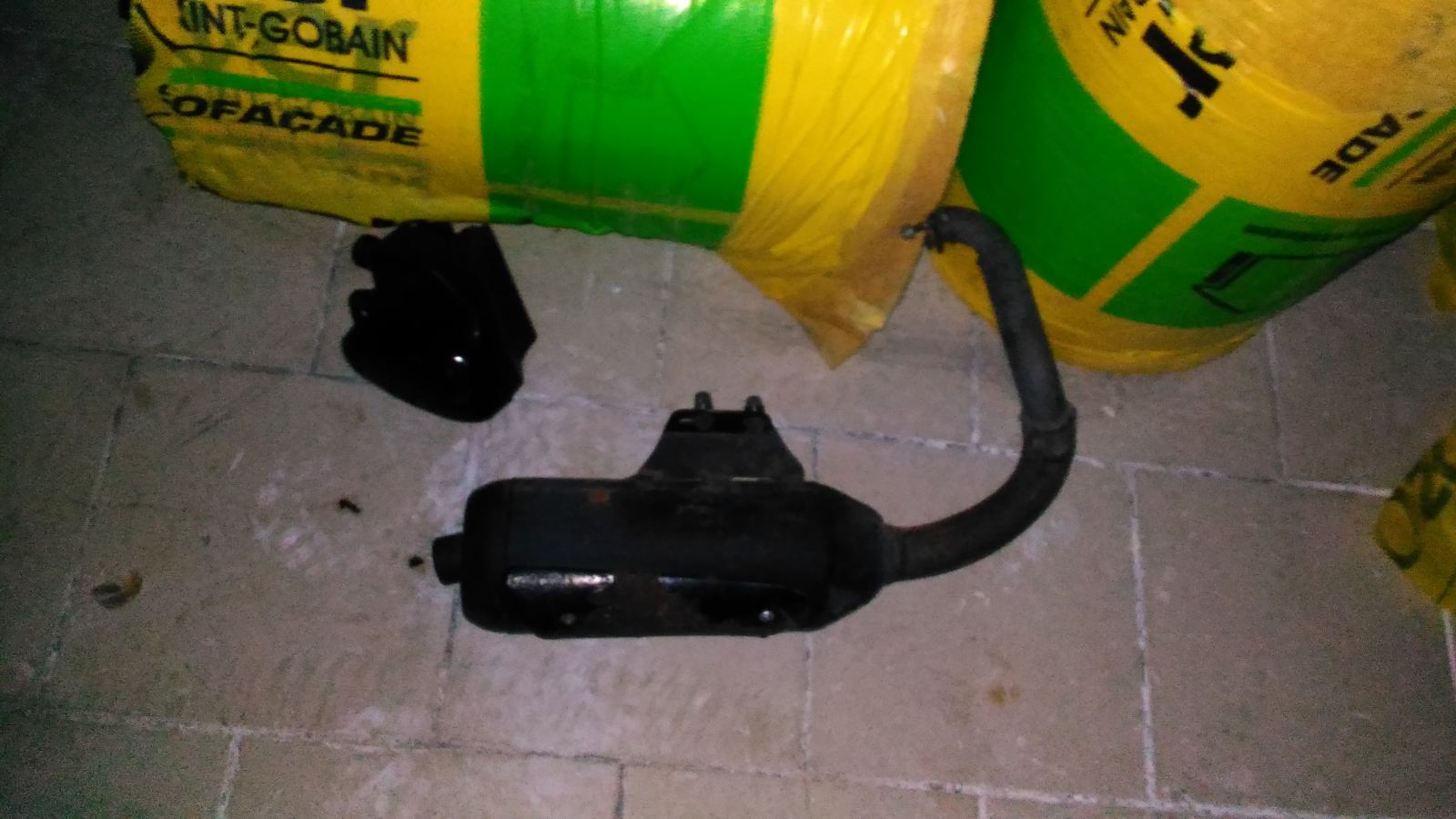

Ricardocastro Posté(e) le 1 avril 2016 Auteur Signaler Posté(e) le 1 avril 2016 il y a 2 minutes, Custom77 a dit : Ah étonnant ca tiens... Lol Pk étonnant? Je veux rester sur le 50cc en fin de compte mais vais je pouvoir garder mon pot origine?
Custom77 Posté(e) le 1 avril 2016 Signaler Posté(e) le 1 avril 2016 À l'instant, Ricardocastro a dit : Pk étonnant? Je veux rester sur le 50cc en fin de compte mais vais je pouvoir garder mon pot origine? Parce qu'il fait partit du gang des 70 lol 2
