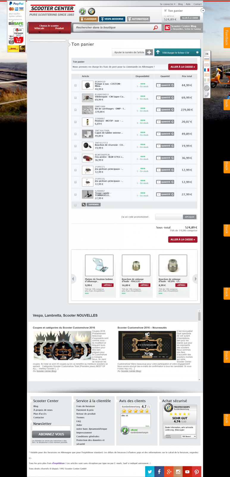

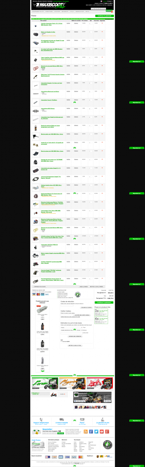

UnRe4l Posté(e) le 11 avril 2016 Auteur Signaler Partager Posté(e) le 11 avril 2016 J'ai préparé mes paniers, si vous avez des conseils pour le configuration faîtes moi en part. J'ai déjà la transmission top perf 15/41 à la casa je veux un bon démarrage de quoi lever un peu, et une bonne pointe genre 105km/h réel à atteindre rapidement.. si bien sur c'est possible... A écouter d'autres gens ayant approximativement la même configuration ils prennent 120km/h, j'en ai pas besoin. Lien vers le commentaire Partager sur d’autres sites More sharing options...

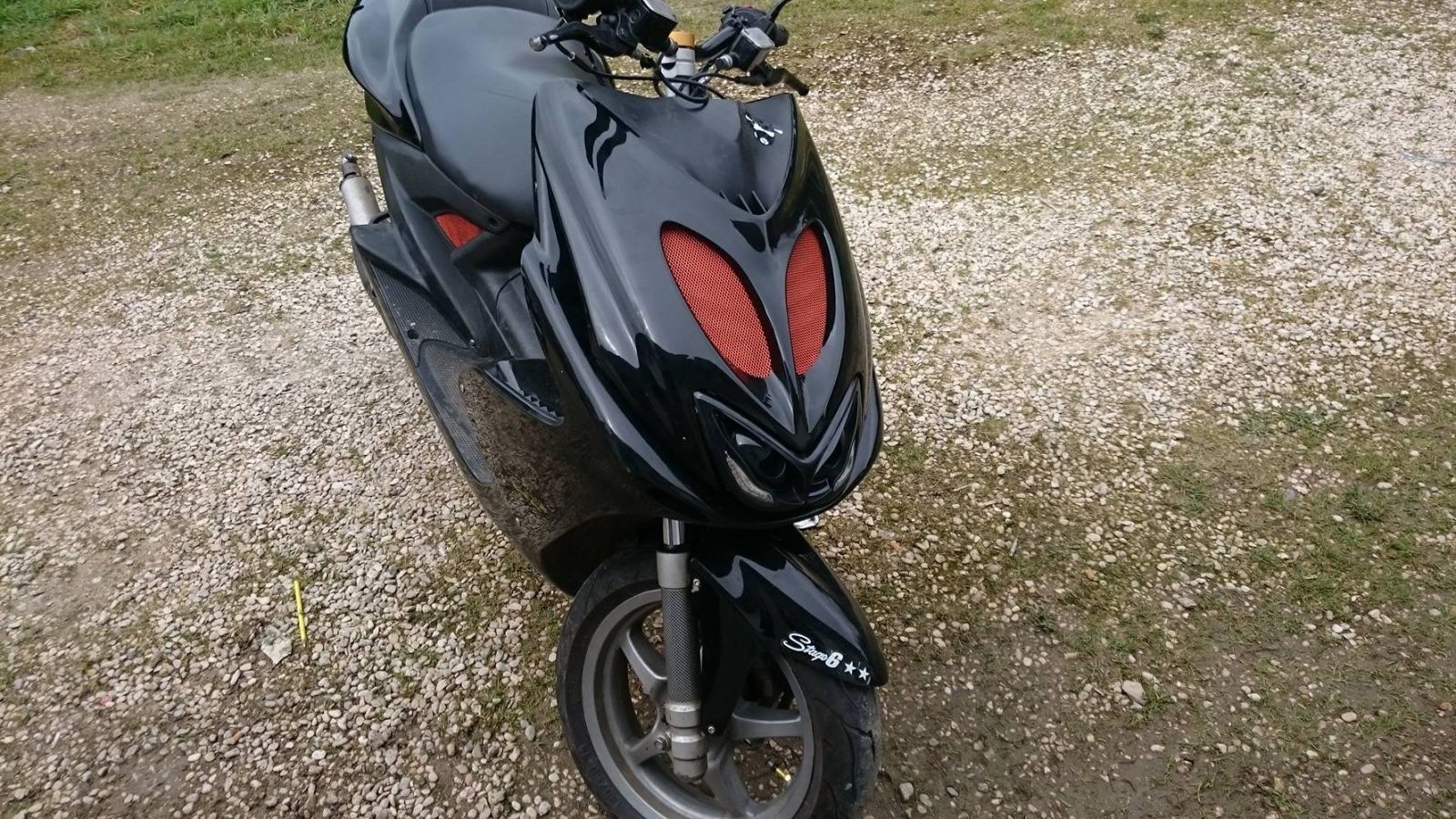

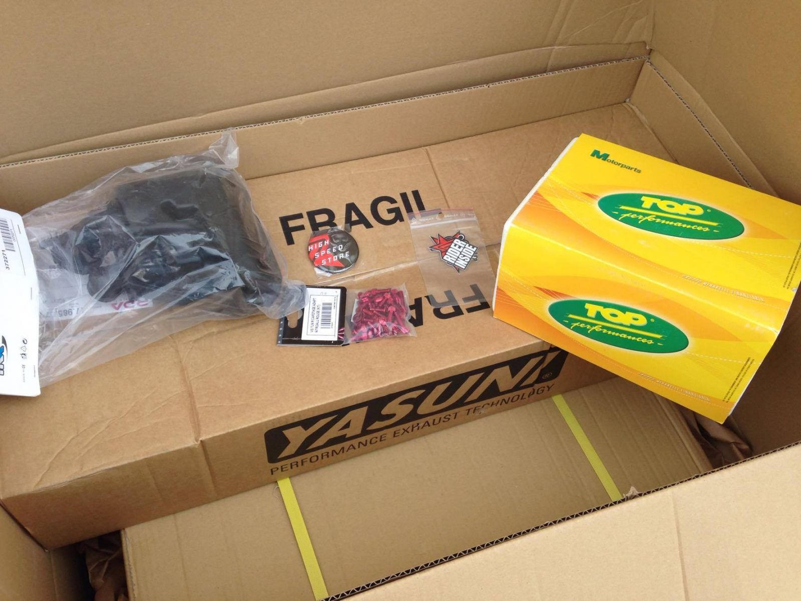

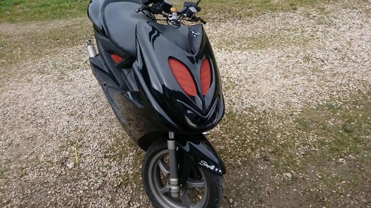

UnRe4l Posté(e) le 24 mai 2016 Auteur Signaler Partager Posté(e) le 24 mai 2016 Yooo! J'vous tiens au jus, j'ai reçu une partie de mes pièces. Kit 70 Top Rose Pot Yasuni C16 Baa origine Kit de visserie carénages et boîte à kick rouge anodisé Kit carénages New Design Il me manque vilebrequin et pleins de petites pièces inutile lol, ils sont long chez MXS Je vous posts des photos du scoot à l'heure actuel et vous posterai des photos du scooter une fois préparé 3 Lien vers le commentaire Partager sur d’autres sites More sharing options...
