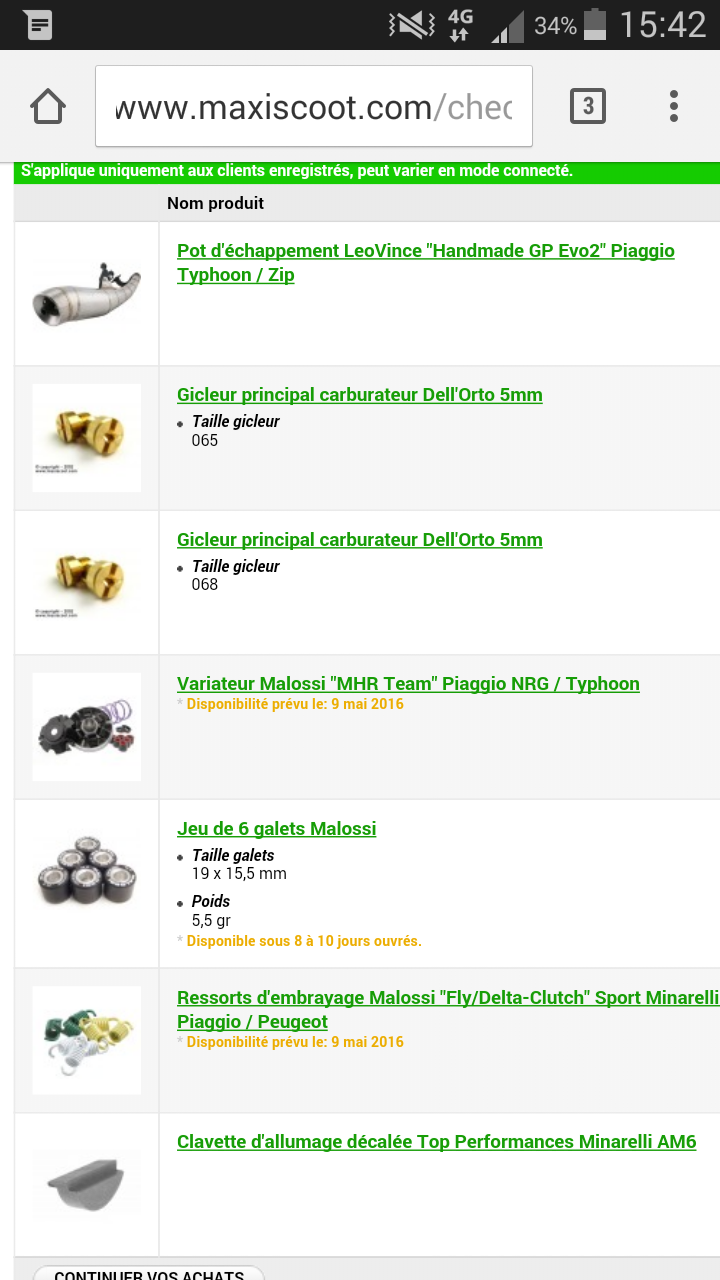

Après l'excellente configuration que vous m'avez conseillez en trophy , giallenni shot ,etc... Pour mon booster qui tourne toujours parfaitement , j'ai besoin de vous maintenant car j'ai fait l'acquisition a Paris cette fois d un zip 50 2t très belle occasion qui ma coute peu cher pour un scooter qui n'a que 5500 km tout d'origine juste variateur débridé
J'aimerais une configuration discretos et sans kit je pense car je fais beaucoup beaucoup de km et je ne veut pas à avoir de l'entretien supplémentaire pour la ville du coup j'avais penser a sa :
- pot gp evo 2 leovince
- débrider le carburateur pour être en 17.5 avec gicleur 65ou68
- Variateur mhr team (zip etant déjà avec un variateur grande plage) galet 5.5 / 5.7
-ressort pousse origine et ressort embrayage jaune malossi
-clavette décalé? prépa de la BAA?
Qu'en pensez vous ? Tout d'accorde ? Mes plus gros doutes sont sur le variateur ?
Peace merci d'avance les amis

clavette decaler pas trop d accord sur ce coup d accord elle tout un coup de fouet mais pas très convaincas  pour ma part
réglage galET 5;5 TOP
Merci bon et le variateur sure? En quoi pas convaincu pour la clavette ? Car pour le prix que c'est je prend si sa donne un coup de fouet haha !

la clavette décalé oublie , c'est pour minarelli , et les meca boîte en course longue , la joue fixe d'origine entraine le démarreur , si tu la remplace (par celle fourni avec le variateur) plus de démarreur , mais tu peux demaré au kick comme un homme :D

Effectivement kicker est une solution mais sans vouloir faire le relou j'aimerais bien garder le démarreur électrique possible de garder la joue fixe origine ? Sans évidemment perde de perfs avec le nouveau variateur ? Sinon juste ce variateur c'est le best que je puisse mettre?

tu peux la laisser mais c'est toujours mieux d avoir une poulie grande plage pour que la courrioe monte de sont max
il y a 6 heures, dada65 a dit :
Mais etant donné que le zip est déjà en grande plage la poulie aussi non?
Posté(e) (modifié)
il y a 1 heure, victor132 a dit :
oui exact donc tu peux la laisser autant pour moi

Non tu perdra pas ton démarrage électrique, ne t'en fait pas, peut imposte le variateur que tu vas lui collé, si tu garde la joue fixe d'origine dentelé tu aura toujours le démarreurs! ^^
Concernant la clavette, pour ma part.... je suis contre sa.... sur Piaggio, à chaque fois que j'en pause une, la plupart des LC (Refroidissement liquide) ce met à chauffé et du coup on perd sur tous les régimes... :( Un pote plus expérimenter m’aurai mentionner de revoir les diagrammes après la pause de genres de clavettes en questions...
Donc à mon avis, et cela ne tien qu'a moi, t'es pas obliger de suivre mon conseil, pour moi, clavette décalé, c'est " Niet "!!

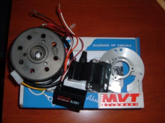

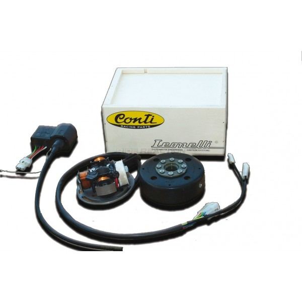

Si t'a encore un peu d'argent, Opte pour un petit allumage.... un MVT Milenium ou un Conti Leonelli... c'est hyper discret mais la au moins tu verra le changement! ;)
