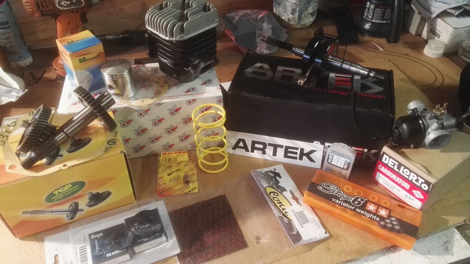

perso ce que je ferais à ta place, avec un scoot neuf =
kit 70 fonte bougie b9hs
carburateur 17.5 phva
lamelles carbone 0.30
transmission secondaire 15/41
courroie polini 764mm (ludix)
ressort embrayage et poussé jaune malossi
rondelle de canon celle d'origne +0.30mm
pot Doppler S3R ou tecnigas trek en chromé (130€) ou encore un pot type origine
tu laisse le variateur d'origine et tu règle le poids des galets par rapport au pot que tu auras.
