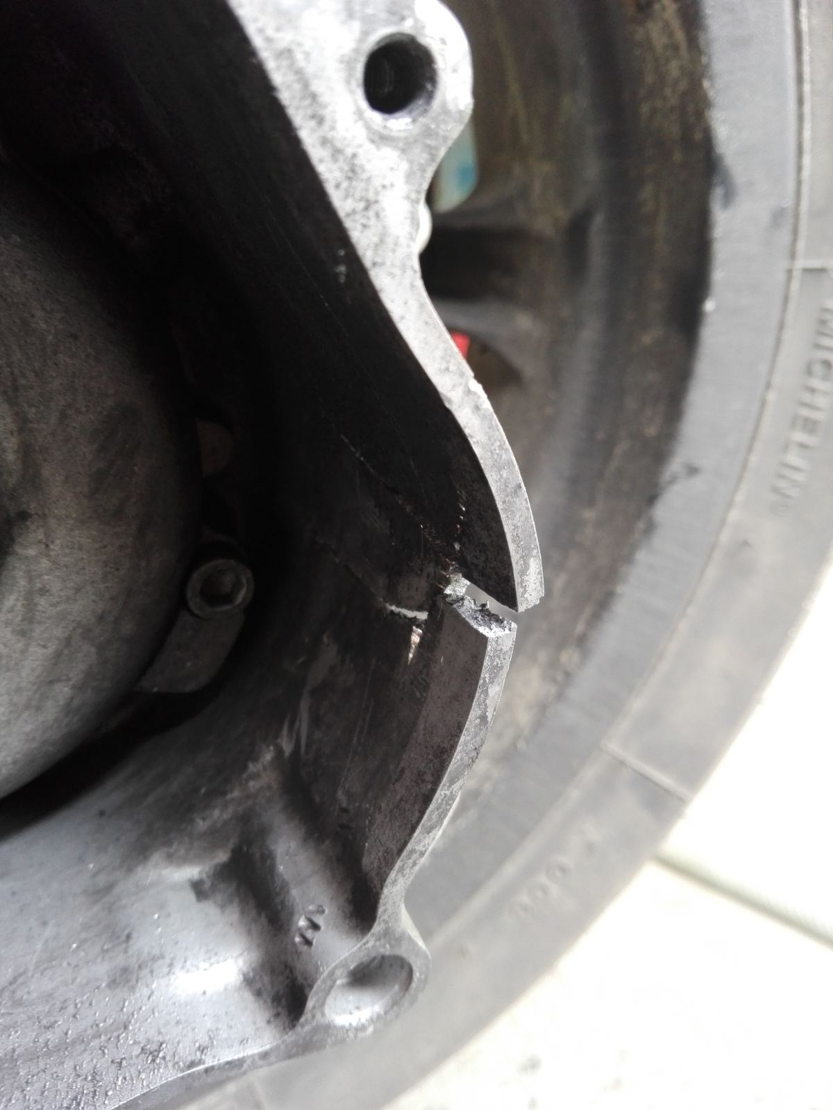

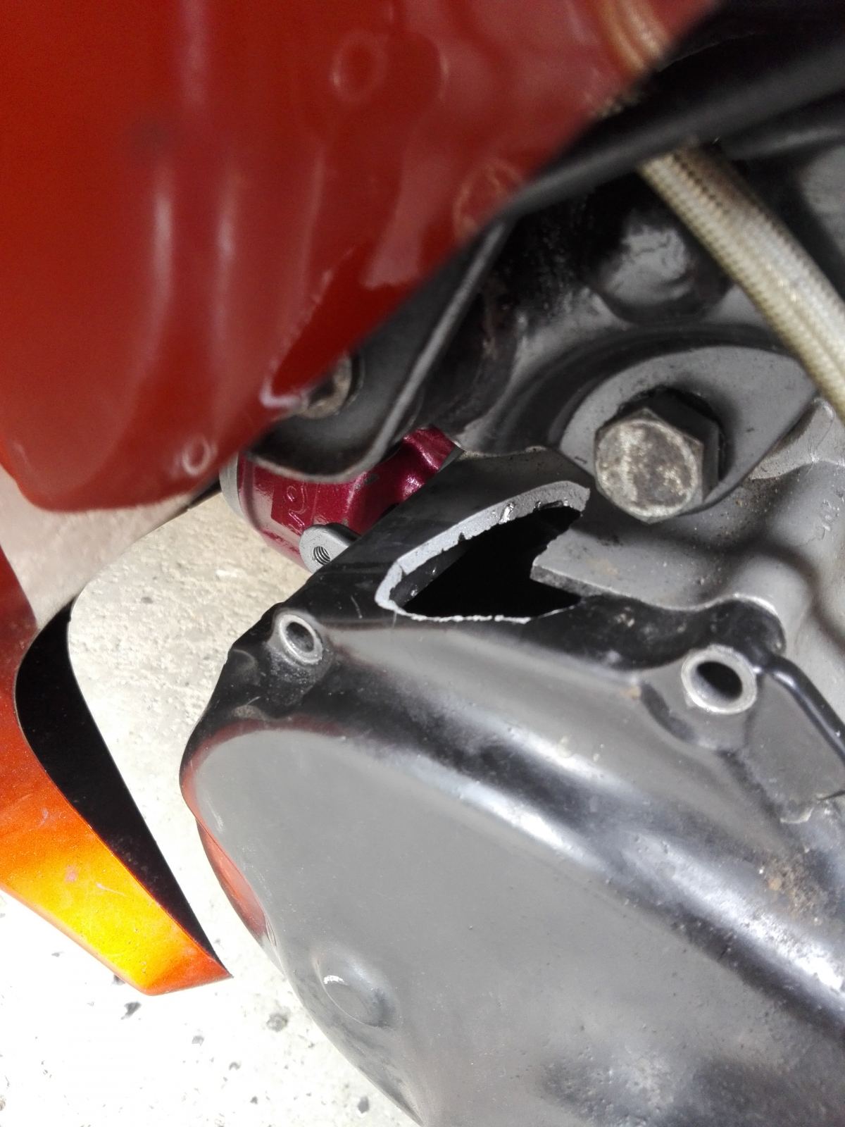

Tkroro Posté(e) le 13 avril 2016 Signaler Partager Posté(e) le 13 avril 2016 Bonjour , Suite à mon problème dans la mâtiné causé par mon pignon de démarreur électrique j'ai un trou dans mon carter et l'autre côté est bien enfoncé Est ce que je peux roulé comme sa ou le carter est mort ? 1 Lien vers le commentaire Partager sur d’autres sites More sharing options...
1 Max Blackbird Posté(e) le 13 avril 2016 Signaler Partager Posté(e) le 13 avril 2016 (modifié) oui ca roule,essaie de caler une plaque métallique visé su le carter kick pour éviter d aspirer trop de merde Modifié le 13 avril 2016 par jeff lee 2 Lien vers le commentaire Partager sur d’autres sites More sharing options...

0 Tkroro Posté(e) le 13 avril 2016 Auteur Signaler Partager Posté(e) le 13 avril 2016 il y a 21 heures, jeff lee a dit : oui ca roule,essaie de caler une plaque métallique visé su le carter kick pour éviter d aspirer trop de merde Oui je vais voir et mettre de l'epoxy à l'arrière pour éviter d'agrandir la fissure Lien vers le commentaire Partager sur d’autres sites More sharing options...

0 Tkroro Posté(e) le 14 avril 2016 Auteur Signaler Partager Posté(e) le 14 avril 2016 Ma roue c'est bloqué quelque seconde mais heureusement j'étais en ligne droite Est-ce que je peux rouler avec le carter comme sa ou il va se déformé et cassé ? Lien vers le commentaire Partager sur d’autres sites More sharing options...
0 Eroan Posté(e) le 14 avril 2016 Signaler Partager Posté(e) le 14 avril 2016 Pfiou, pour moi tu peux rouler mais pas sans risque, c'est bien fissuré et donc forcément fragilisé ! On ne se rend pas compte mais un carter subit de fortes contraintes car il fonctionne comme un bras oscillant... à la longue j'ai peur que ça finisse par péter sec, et ce ne serait pas bon pour toi 1 Lien vers le commentaire Partager sur d’autres sites More sharing options...

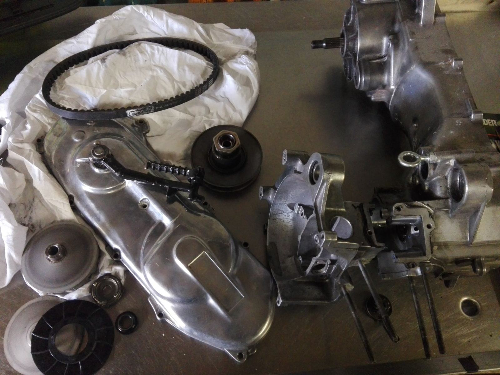

0 Tkroro Posté(e) le 14 avril 2016 Auteur Signaler Partager Posté(e) le 14 avril 2016 Aujourd'hui je viens d'aller acheter un variateur Stage6 gp et un correcteur de couple origine pour 60€ et pour 20€ de plus j'ai eu les carter moteur préparer avec roulement téflon et un carter de kick donc je m'en tire plutôt bien Lien vers le commentaire Partager sur d’autres sites More sharing options...

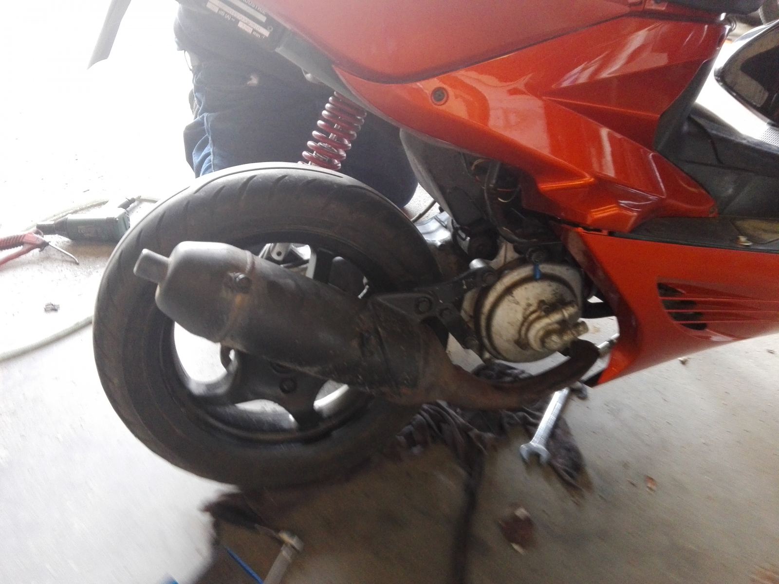

0 Tkroro Posté(e) le 16 avril 2016 Auteur Signaler Partager Posté(e) le 16 avril 2016 La j'ai tout remonter mais avec mon pot leovince type origine il marche plutôt bien ce qui me perturbe car j'ai casi autant de pointe plis d'accélération mais moins de couple donc j'hésite a garder le pot un petit moment tant de refaire mon voca et de le vendre si y a intéressés Lien vers le commentaire Partager sur d’autres sites More sharing options...
0 dada65 Posté(e) le 16 avril 2016 Signaler Partager Posté(e) le 16 avril 2016 il y a 2 heures, Tkroro a dit : La j'ai tout remonter mais avec mon pot leovince type origine il marche plutôt bien ce qui me perturbe car j'ai casi autant de pointe plis d'accélération mais moins de couple donc j'hésite a garder le pot un petit moment tant de refaire mon voca et de le vendre si y a intéressés top , bah un pot d orgine tu peux être surpris c'est le top pou l accélération fait bien attention a re régler la carburation ( ressort aussi ) 1 Lien vers le commentaire Partager sur d’autres sites More sharing options...
0 Tkroro Posté(e) le 16 avril 2016 Auteur Signaler Partager Posté(e) le 16 avril 2016 il y a 5 heures, dada65 a dit : top , bah un pot d orgine tu peux être surpris c'est le top pou l accélération fait bien attention a re régler la carburation ( ressort aussi ) Ouais faut que je règle mais j'ai bien regarder et le pot à été modifié avant Lien vers le commentaire Partager sur d’autres sites More sharing options...
0 Tkroro Posté(e) le 17 avril 2016 Auteur Signaler Partager Posté(e) le 17 avril 2016 (modifié) Sa abîme le moteur ou pas ? Au passage pot d'origine mais vidé entièrement mais je suis bridé à 100 quand même Modifié le 17 avril 2016 par Tkroro Lien vers le commentaire Partager sur d’autres sites More sharing options...
