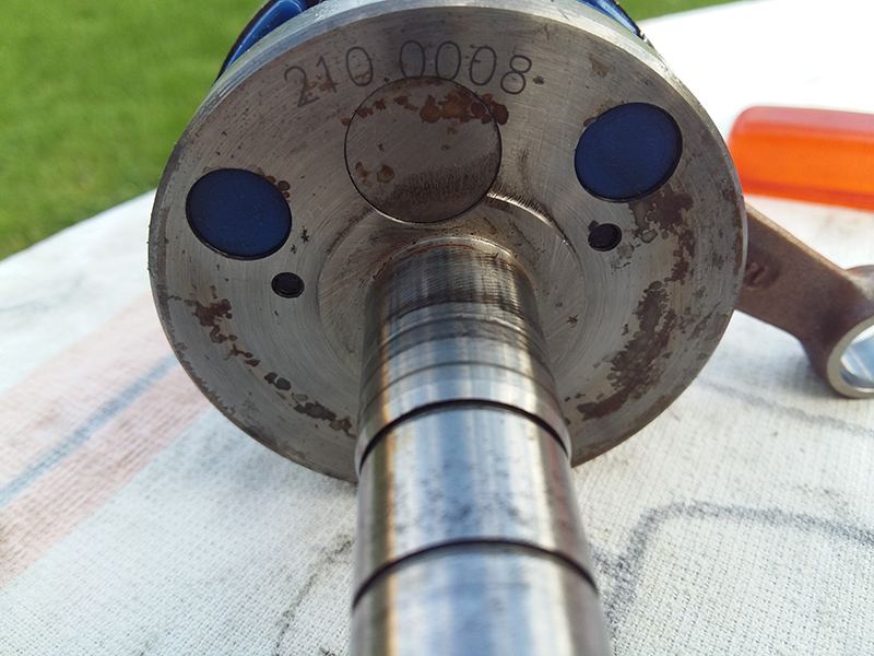

Leesion Posté(e) le 23 juin 2016 Signaler Partager Posté(e) le 23 juin 2016 Le 23/06/2016 à 20:59, mat881 a dit : TienDu coup j'ai pas perdu de temps vilebrequin sortie, comme ça c'est fait et on passe à autre chose ! Je sais pas d'ou sortent ces traces, elles étaient pas là au montage Dérouler C'est rouiller à cause du congel je te propose de bien huile ton vilebrequin au lieu de le tremper de l'essence. Car l'essence ça part vite. Moi je met de la graisse épaisse sur tout le vilebrequin quand je le met au congel et je net plu de soucis de rouille. Le 23/06/2016 à 20:30, tomMpower a dit : slt matttt !!! Je croit savoir le pourquoi du comment! Il te faut des roulement polini avec le vilebrequin polini ! Dérouler C'est par rapport au diamètre de la cage interne du roulement?????? Lien vers le commentaire Partager sur d’autres sites More sharing options...
nathan 2917 Posté(e) le 23 juin 2016 Signaler Partager Posté(e) le 23 juin 2016 moi je le blinde d huile au congel 1 Lien vers le commentaire Partager sur d’autres sites More sharing options...
mat881 Posté(e) le 23 juin 2016 Auteur Signaler Partager Posté(e) le 23 juin 2016 Le 23/06/2016 à 21:25, Leesion a dit : C'est rouiller à cause du congel je te propose de bien huile ton vilebrequin au lieu de le tremper de l'essence. Car l'essence ça part vite. Moi je met de la graisse épaisse sur tout le vilebrequin quand je le met au congel et je net plu de soucis de rouille. C'est par rapport au diamètre de la cage interne du roulement?????? Dérouler Ouais bien vue ça doit être ça ! je mettrais de l'huile 2tps la prochaine fois Je viens de regarder la notice du vilebrequin y a rien qui dit qu'il faut des roulements Polini. Je vais mesurer les portés mais à mon avis je pense pas. Peut être pour des Evo mais pas celui ci Le 23/06/2016 à 21:29, nathan 2917 a dit : moi je le blinde d huile au congel Dérouler Je le ferais la prochaine fois 1 Lien vers le commentaire Partager sur d’autres sites More sharing options...

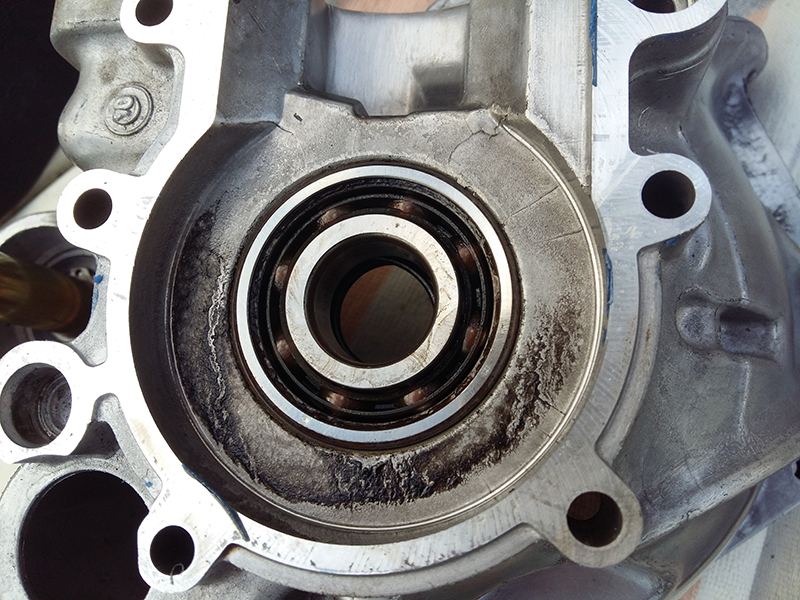

Invité Posté(e) le 23 juin 2016 Signaler Partager Posté(e) le 23 juin 2016 (modifié) Je vu sur ta photo,que tu as monte le Roulment dans autré sense. Regarde voir le roulement, tu as un coté que ouveré et coté fermé.ça m'a arrive aussi déjà.tu dois monté le Roulment Teflon tousjour le coté fermé direction Joint Spy. Si tu le monte dans le sense iverse ta pas de graissage, parsque le coté et fermé.Se pourca il ete mort ont moins 1h.Les Roulement acier se pa grave dans quelle sense.tu peux même chauffe a huile si tu veux.Mes avec les Teflon ca marché pas. tu peux faire ton Montage comme presedans mes retien les coté ouveré et fermé. tu peux monte nimporte quelle roulement même des C3 si tu veux. Modifié le 23 juin 2016 par Invité Lien vers le commentaire Partager sur d’autres sites More sharing options...

mat881 Posté(e) le 23 juin 2016 Auteur Signaler Partager Posté(e) le 23 juin 2016 Le 23/06/2016 à 21:56, deleeh a dit : Je vu sur ta photo,que tu as monte le Roulment dans autré sense. Regarde voir le roulement, tu as un coté que ouveré et coté fermé.ça m'a arrive aussi déjà.tu dois monté le Roulment Teflon tousjour le coté fermé direction Joint Spy. Si tu le monte dans le sense iverse ta pas de graissage, parsque le coté et fermé.Se pourca il ete mort ont moins 1h.Les Roulement acier se pa grave dans quelle sense.tu peux même chauffe a huile si tu veux.Mes avec les Teflon ca marché pas. tu peux faire ton Montage comme presedans mes retien les coté ouveré et fermé. tu peux monte nimporte quelle roulement même des C3 si tu veux. Dérouler Là le montage est bon, écriture vers l'extérieur et côté ouvert vers le trou de lubrification J'ai recherché à savoir le sens mais au final tout le monde ce contredit y a rien de claire, même sur SKF j'ai rien trouvé. .. Lien vers le commentaire Partager sur d’autres sites More sharing options...
Invité Posté(e) le 23 juin 2016 Signaler Partager Posté(e) le 23 juin 2016 Baah regarde, tu as déjà monte dans un coté et sa peté toutesuite. Maintant tu monte ca dans l'autre sense. Le deuxeme roulement et encore bon? Si qui regarde comment tu la monte et tu fait la même choose sur l'autre coté. ça va arrive une fois pas une deuxeme fois . Écriture tu ton fou sa rien na diré.Si le gas dans Usine la ecri sur l'autre coté tu peux pas dire se dans le sense comme ca,si ton Teflon et coté vilebrequin accause de la écriture.Se le Teflon ou il est faux regarde. Écriture ce juste un idise quelle type de Roulement que se. Lien vers le commentaire Partager sur d’autres sites More sharing options...

mat881 Posté(e) le 24 juin 2016 Auteur Signaler Partager Posté(e) le 24 juin 2016 Le 23/06/2016 à 22:35, deleeh a dit : Baah regarde, tu as déjà monte dans un coté et sa peté toutesuite. Maintant tu monte ca dans l'autre sense. Le deuxeme roulement et encore bon? Si qui regarde comment tu la monte et tu fait la même choose sur l'autre coté. ça va arrive une fois pas une deuxeme fois . Écriture tu ton fou sa rien na diré.Si le gas dans Usine la ecri sur l'autre coté tu peux pas dire se dans le sense comme ca,si ton Teflon et coté vilebrequin accause de la écriture.Se le Teflon ou il est faux regarde. Écriture ce juste un idise quelle type de Roulement que se. Dérouler Les deux sont mort mais pour moi ils sont bien montés, écriture vers l'extérieur et côté ouvert vers la lubrification De toute façon prochaine fois je let des aciers, comme ça pas de soucis 2 Lien vers le commentaire Partager sur d’autres sites More sharing options...
mat881 Posté(e) le 27 juin 2016 Auteur Signaler Partager Posté(e) le 27 juin 2016 Roulements acier commandés, normalement je remonte tout ça fin de semaine J'espère que y aura plus de m*rde de ce genre, pas envie de passer mon temps à démonter le scoot ! Déjà là il devait être opérationnel et au final 1semaine de perdu... 3 Lien vers le commentaire Partager sur d’autres sites More sharing options...
