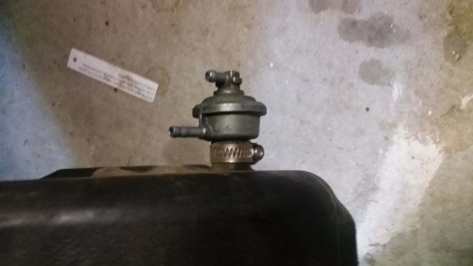

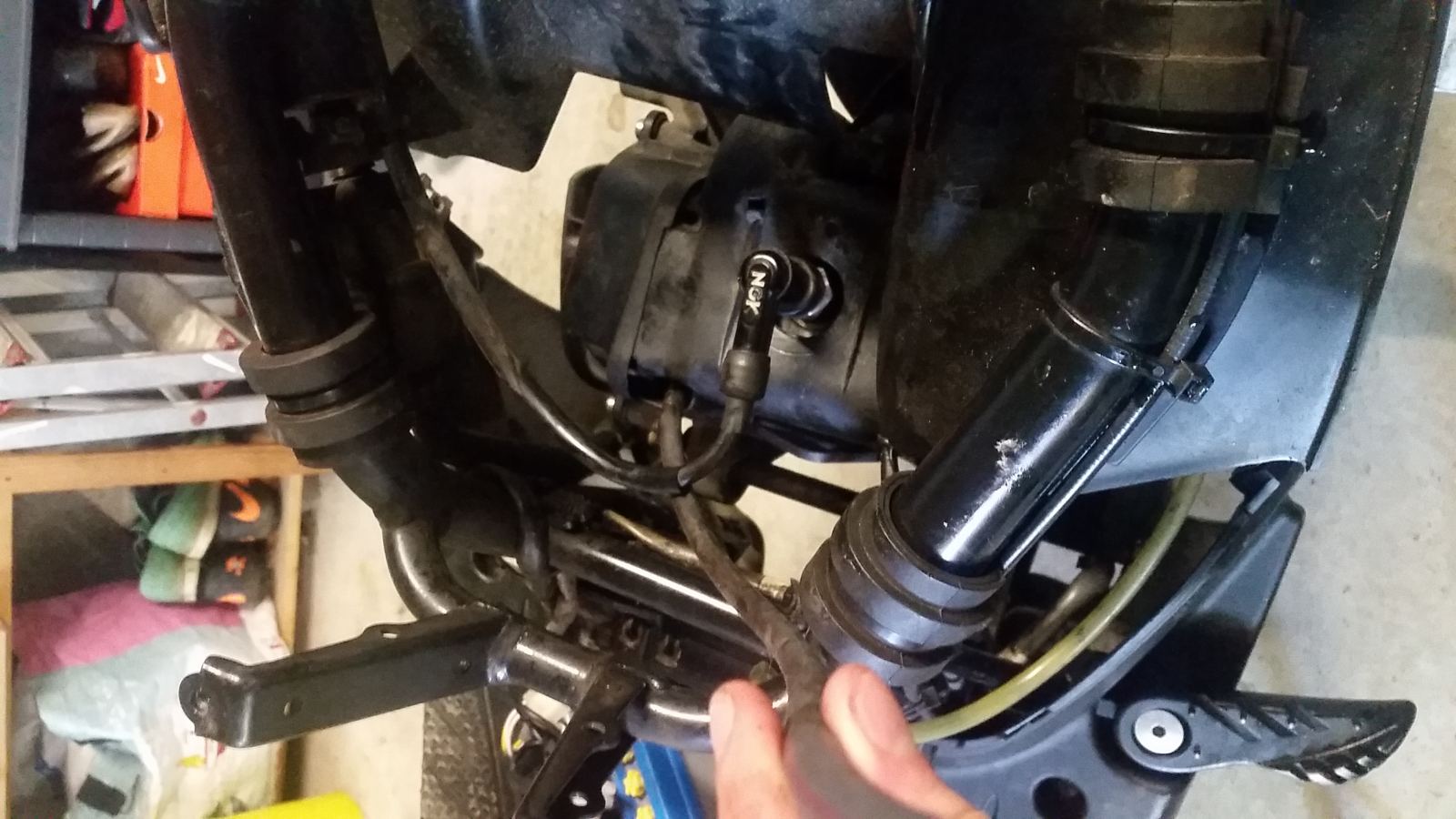

Bonjour tout le monde, j'ai remis mon scoot d'origine pour le vendre. J'ai tout bien remonter il me manque plus qu'à brancher l'essence au carburateur mais j'ai un trou je ne sais plus si c'est la petite bite du haut ou du bas qui est relié au carburateur grâce au durite . Et deuxième question sur la photo la durite que je tiens elle sert à quoi merci de votre aide

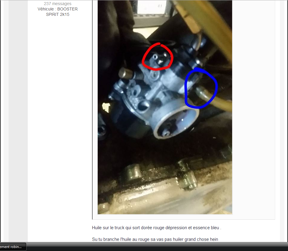

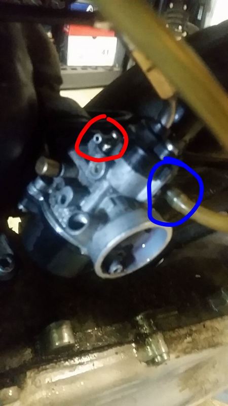

Pour la dépression il faut bien sur brancher une durite , la durite de dépression qui elle aussi pas de ton carburateur .
Sur ton carburateur tu dois avoir durite huile durite dépression et durite essence .

Mais le truc dorée c'est un branchement qui rejoint l'allumage
Dérouler
la durite rejoint la pompe a huile qui se situe a coté de l'allumage ;)

  Le 18/04/2016 à 10:26, CaBi a dit :
Le problème est que l'essence ne viens pas au carburateur... et je n'est pas de branchement pour la dépression sur mon carburateur...
Dérouler

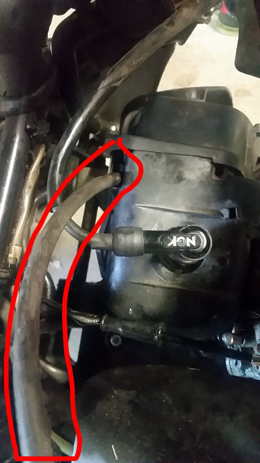

Regarde plus haut c'est se qu'il y a d'entouré en rouge 'la bite entouré en rouge sur la photo' il faut que tu mette une durite dépression jusqu'au réservoir d'essence ;)
