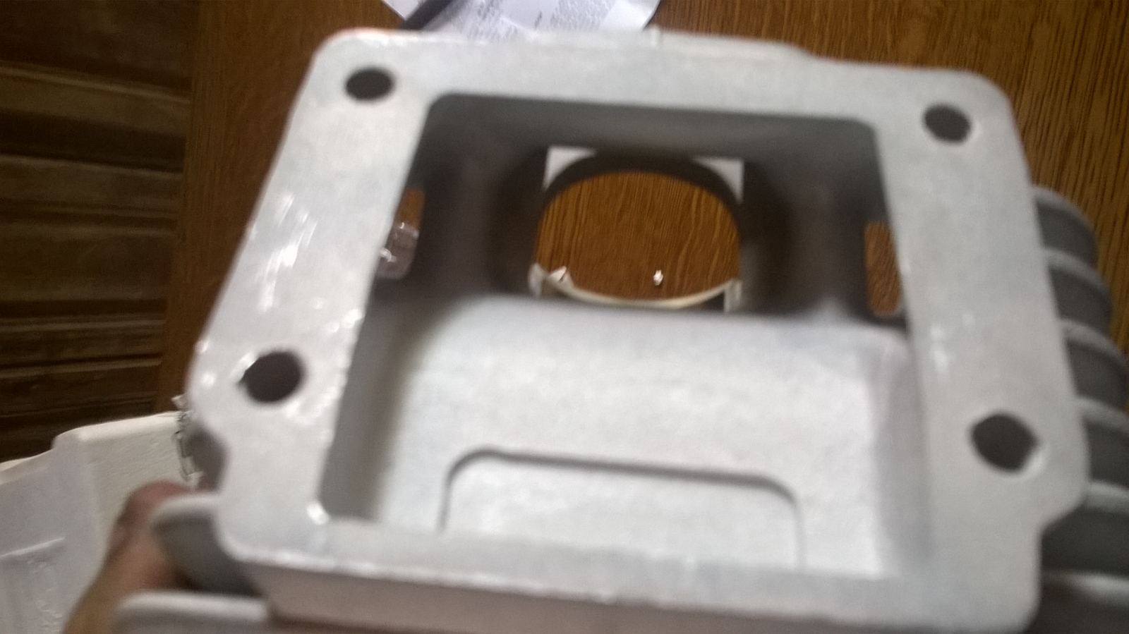

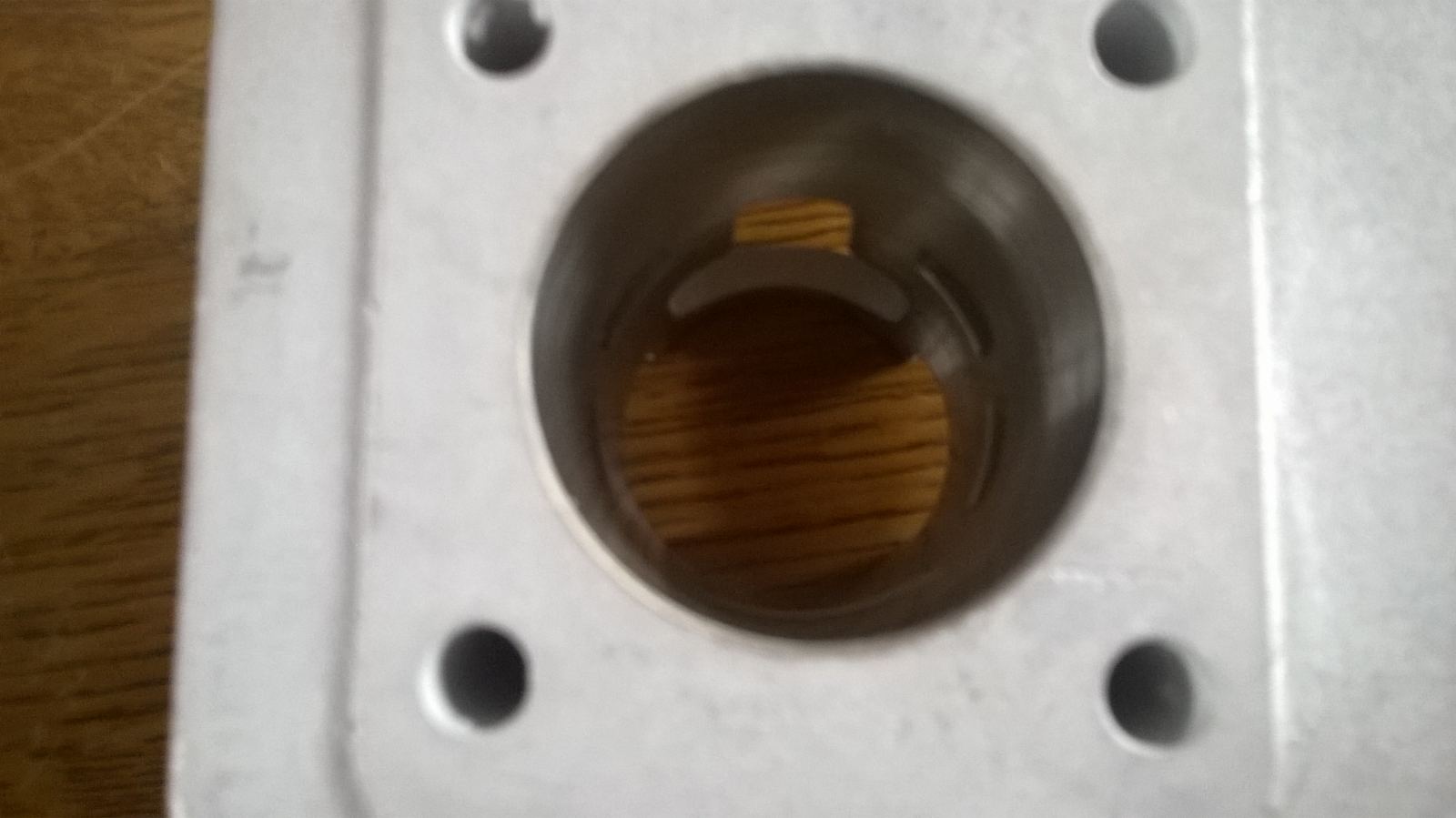

dada65 Posté(e) le 23 avril 2016 Signaler Partager Posté(e) le 23 avril 2016 À l'instant, mat881 a dit : C'est sur qu'il en met plusieurs à l’amende ! Ça m'arrive de prendre son scoot, à chaque fois j'en reviens pas comment il envoi ce kit, tu tapes du 100km/h compteur naked sans trop de soucis, accélération, reprise tout y est ! J'aimerais bien savoir ce qu'il délivre avec une grosse configuration allumage, variation, prépa etc mais ça doit être le feu ! je l est monter sur un scooter d un collegue voilà sa configuration 50cc mk2 pack Stage6 en variation CELUI A 135 e vilebrequin artek K1 galet 4;7 petit ressort rouge gros ressort jaune transmison 15/39 carburateur 19mm POT YASUNI R il pousse grave vitesse je pense aussi a un 100/105 nous avons pas pris le gps ou un avertisseur de radar pour voir a combien il monte reel avec ces deux conduis ADM de plus aussi c'est le top en vrais rien a dire sur ce cylindre et même le 70mk2 vraiment très bonne pieces ! @Booster84 voici de petit photo du mk250cc si tu desir d autre photo dit moi j'ai tout pris en detail 2 Lien vers le commentaire Partager sur d’autres sites More sharing options...
Booster84 Posté(e) le 23 avril 2016 Auteur Signaler Partager Posté(e) le 23 avril 2016 il y a 2 heures, dada65 a dit : je l est monter sur un scooter d un collegue voilà sa configuration 50cc mk2 pack Stage6 en variation CELUI A 135 e vilebrequin artek K1 galet 4;7 petit ressort rouge gros ressort jaune transmison 15/39 carburateur 19mm POT YASUNI R il pousse grave vitesse je pense aussi a un 100/105 nous avons pas pris le gps ou un avertisseur de radar pour voir a combien il monte reel avec ces deux conduis ADM de plus aussi c'est le top en vrais rien a dire sur ce cylindre et même le 70mk2 vraiment très bonne pieces ! @Booster84 voici de petit photo du mk250cc si tu desir d autre photo dit moi j'ai tout pris en detail Merci , je ne compte pas changer de vilebrequin . Je vais d'abord commander mon embrayage et la cloche , le reste on verras après quand j'aurais les sous voilà la prochaine commande j’espère que je vais pouvoir vite commander Lien vers le commentaire Partager sur d’autres sites More sharing options...

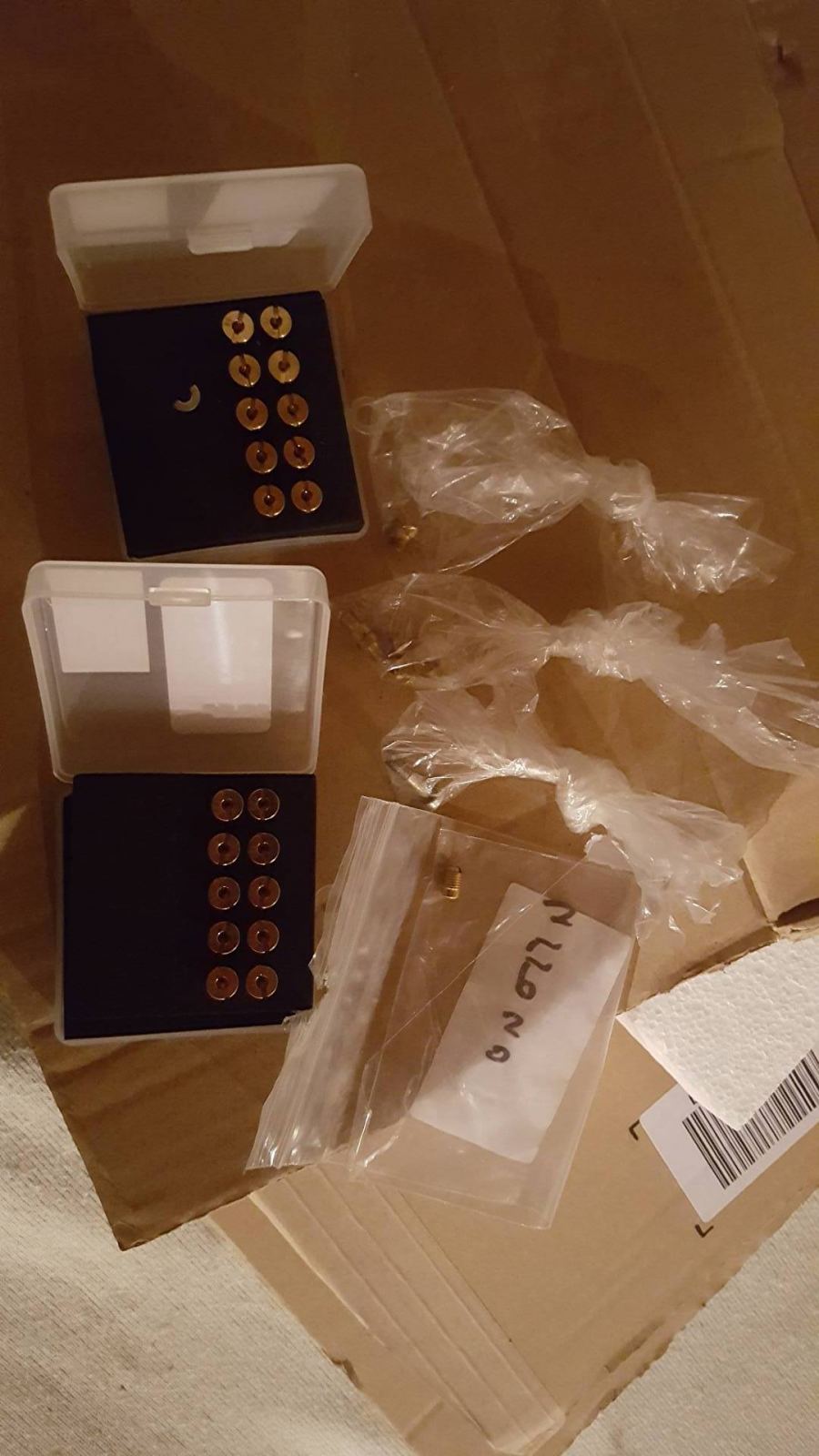

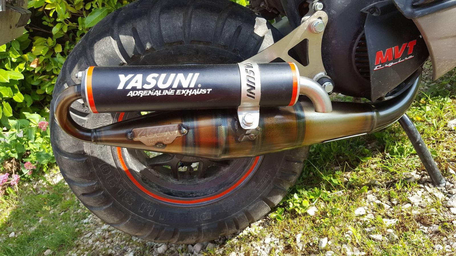

Booster84 Posté(e) le 25 avril 2016 Auteur Signaler Partager Posté(e) le 25 avril 2016 voilà quelque photo du booster Le stock de gicleur le pot qui prend ces couleurs Faut vite que je commande tout sa ! Lien vers le commentaire Partager sur d’autres sites More sharing options...

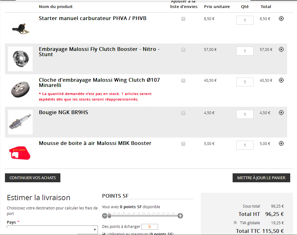

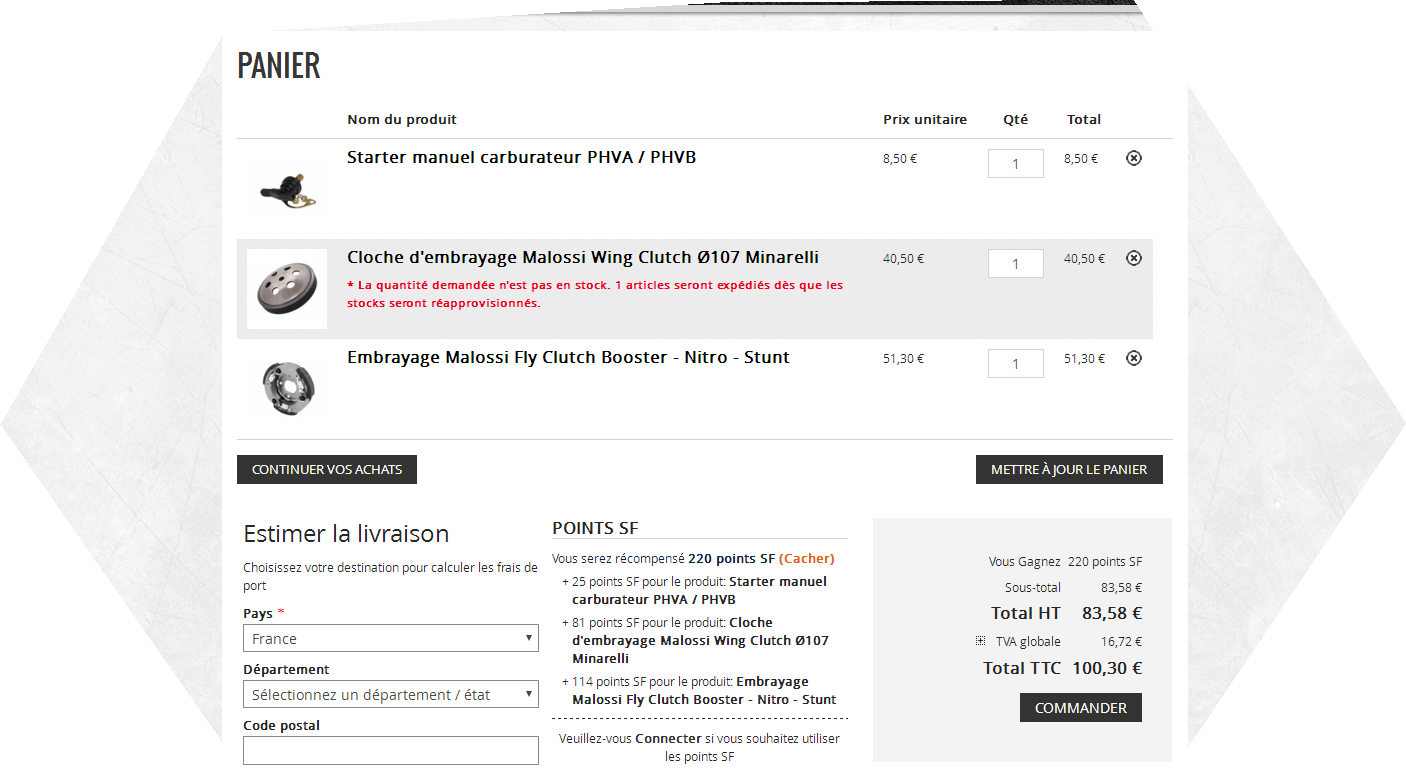

mat881 Posté(e) le 25 avril 2016 Signaler Partager Posté(e) le 25 avril 2016 Nickel tu vas pouvoir peaufiner tes réglages Pour le même prix tu peux avoir un embrayage réglage, style Polini For Race 3 ou même le Doppler Sx. Ça te permet de peaufiné encore plus tes réglages 1 Lien vers le commentaire Partager sur d’autres sites More sharing options...
Leesion Posté(e) le 26 avril 2016 Signaler Partager Posté(e) le 26 avril 2016 Vu que tu as pris un cloche avec j'aurai plutôt pris le pack cloche et embrayage artek. Tu peux durcir les ressorts d'embrayage sans démonter la cloche ! 2 Lien vers le commentaire Partager sur d’autres sites More sharing options...

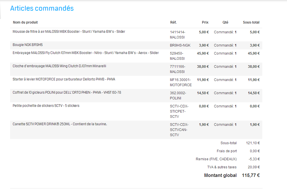

Booster84 Posté(e) le 30 avril 2016 Auteur Signaler Partager Posté(e) le 30 avril 2016 Petite commande passer sur http://www.sctvshop.com/ 2 Lien vers le commentaire Partager sur d’autres sites More sharing options...
tomMpower Posté(e) le 1 mai 2016 Signaler Partager Posté(e) le 1 mai 2016 Pour cette configuration alldays 70 fonte j'aurais mis un embrayage Conti réglable a 28 euros largement suffisant. 2 Lien vers le commentaire Partager sur d’autres sites More sharing options...
