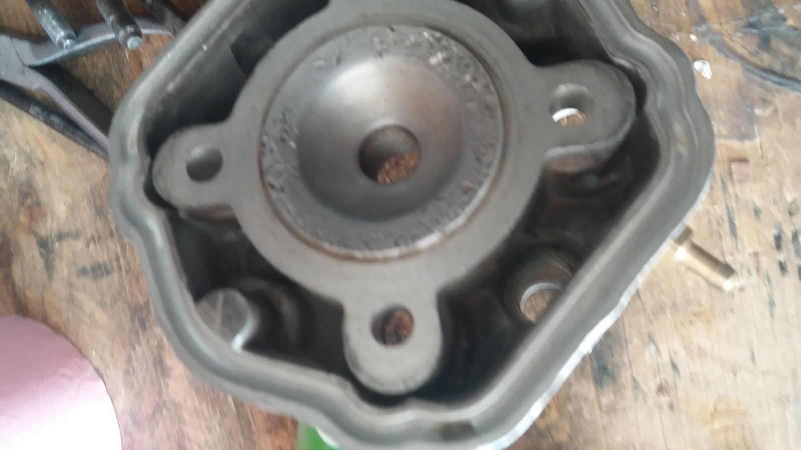

0 dada65 Posté(e) le 20 avril 2016 Signaler Posté(e) le 20 avril 2016 euh déjà en thème tu aurrai pue mettre es que ma culasse et morte ou pas ? ou encore mieux es que ma culasse et endommager risquer ? tu prend tu papier a poncer tu ponce pour casser les ébavur ces petit pete et elle repart avec un papier a poncer grain 320 si tu veux savoir la cause pourquoi sa ta fait cela c'est ta bougie ou allumage mal caler
0 Bubulle Posté(e) le 21 avril 2016 Signaler Posté(e) le 21 avril 2016 Mort, pas vraiment non, en enlevant les imperfections qui dépassent tu pourra repartir avec cette culasse... Mais bon si tu pouvais la changer ça ne serait pas plus mal, certains refont les culasses en rajoutant de la matière (soudure) et en réusinant la culasse derrière mais bon vu le prix d'une culasse de derbi pas besoin de t'embêter à réparer, autant changer. C'est souvent dû à des résidus introduits par l'admission (filtre à air sale par exemple), ça peut aussi venir de résidus internes (clips de piston par exemple) ou encore de détonations... En tout cas il y a bien une cause à ça et il vaut mieux pour toi que tu la connaisses avant de remonter le moteur...
