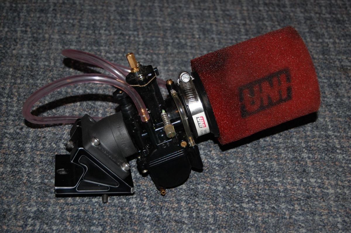

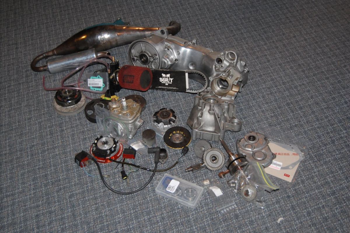

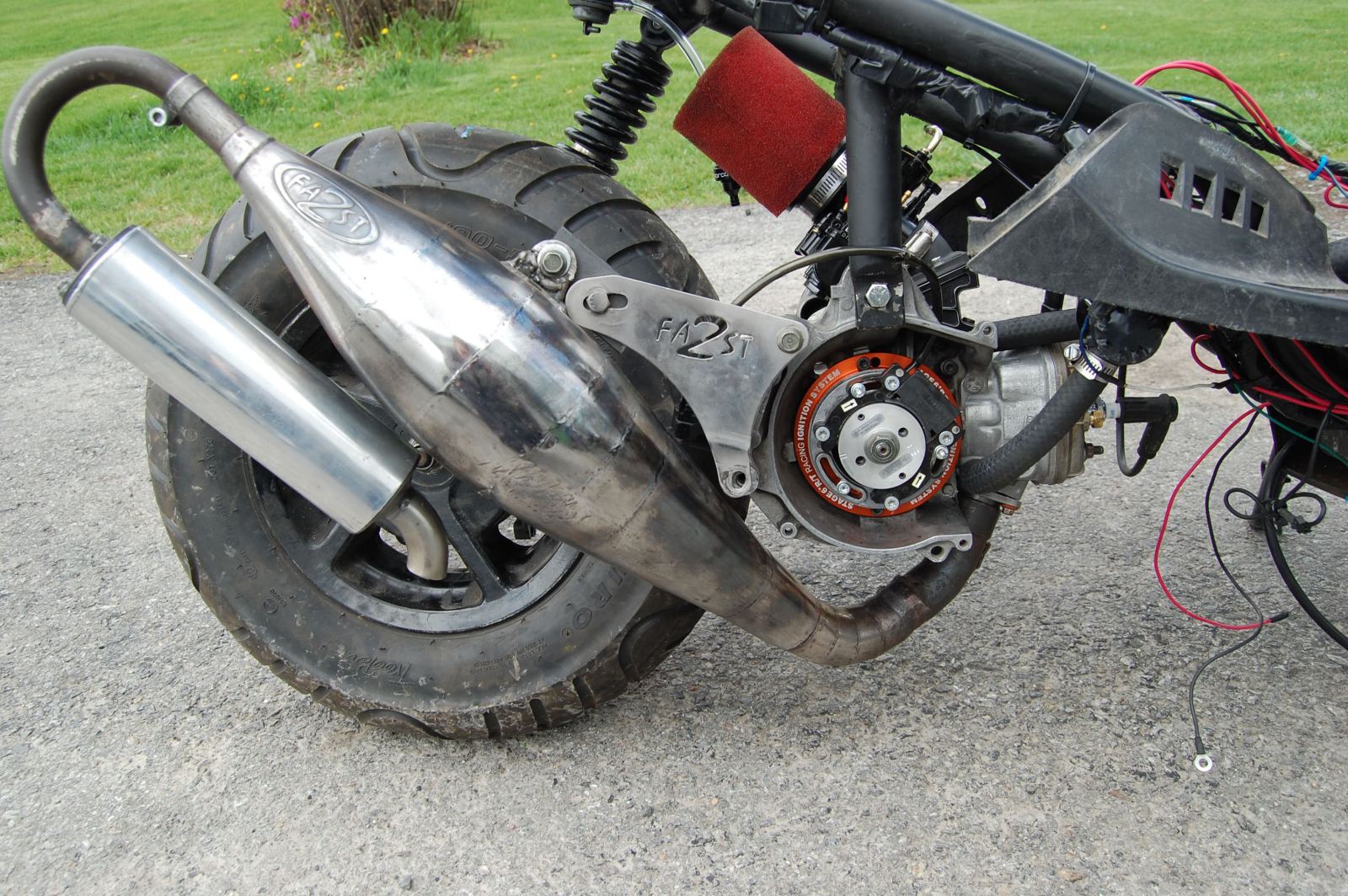

metrakitpr2 Posté(e) le 3 mai 2016 Signaler Partager Posté(e) le 3 mai 2016 metrakit pro race 2 L/C crank hpc Stage6 12mm bearing polini ntn allumage PVL R/T vforce 3 tpr intake reverse R/T carburateur Stage6 R/T 26mm pack R/T cloche Stage6 R/T clutch fly 107 15/50 Pot fast 86 Sur pgo big max swap base de yamaha bws sport (bws easy pour europe je crois) très très similaire a vos base nitro Minarelli hori base et moteur porter 22mai dyno(banc d'essai) hate de voir les resultat partager vos set up similaire et avis sur le mien 1 Lien vers le commentaire Partager sur d’autres sites More sharing options...

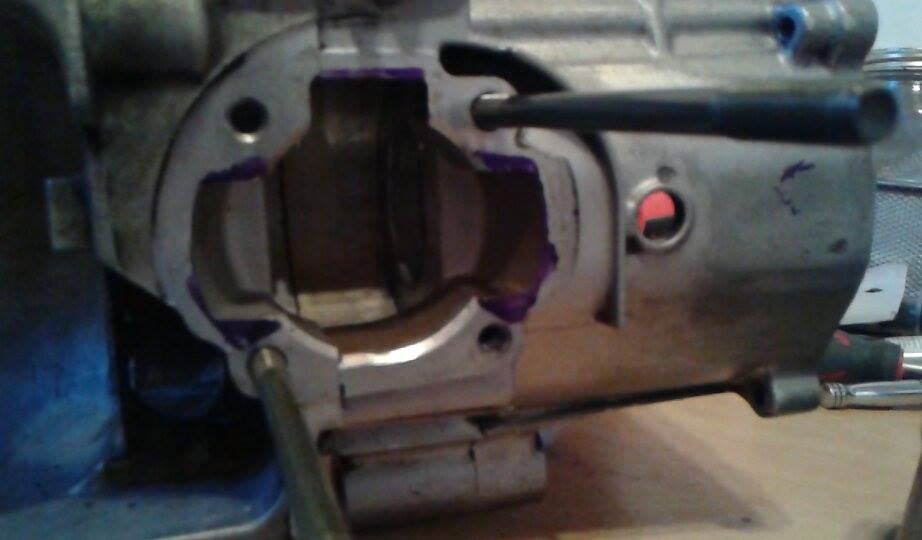

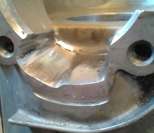

metrakitpr2 Posté(e) le 3 mai 2016 Auteur Signaler Partager Posté(e) le 3 mai 2016 Québec, je fais cette semaine allignement des transfert sur la base, sur cylindre j'agrandila sortie d'exhaust plus la polir, et les transfert agrandi et alligner a la base et en court de route on va tout retirer les imperfection de la base et du cylindre on vise 14-15hp je vais mettre des photos cette semaine ou en fin de semaine sur le boulot dans la base si j'ai le temps Lien vers le commentaire Partager sur d’autres sites More sharing options...

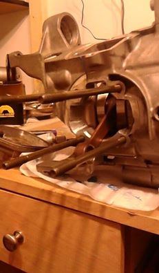

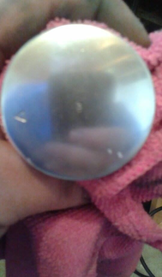

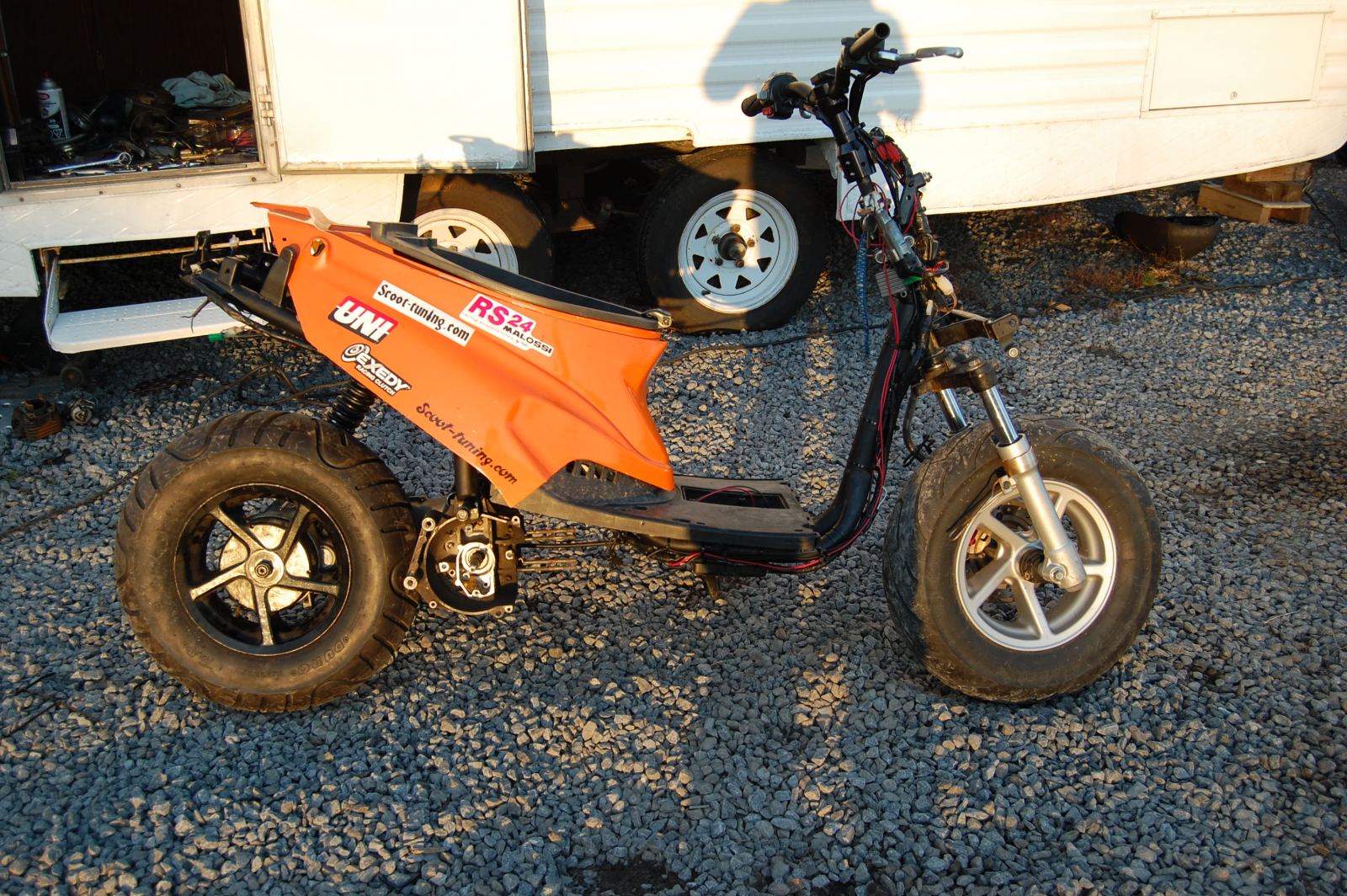

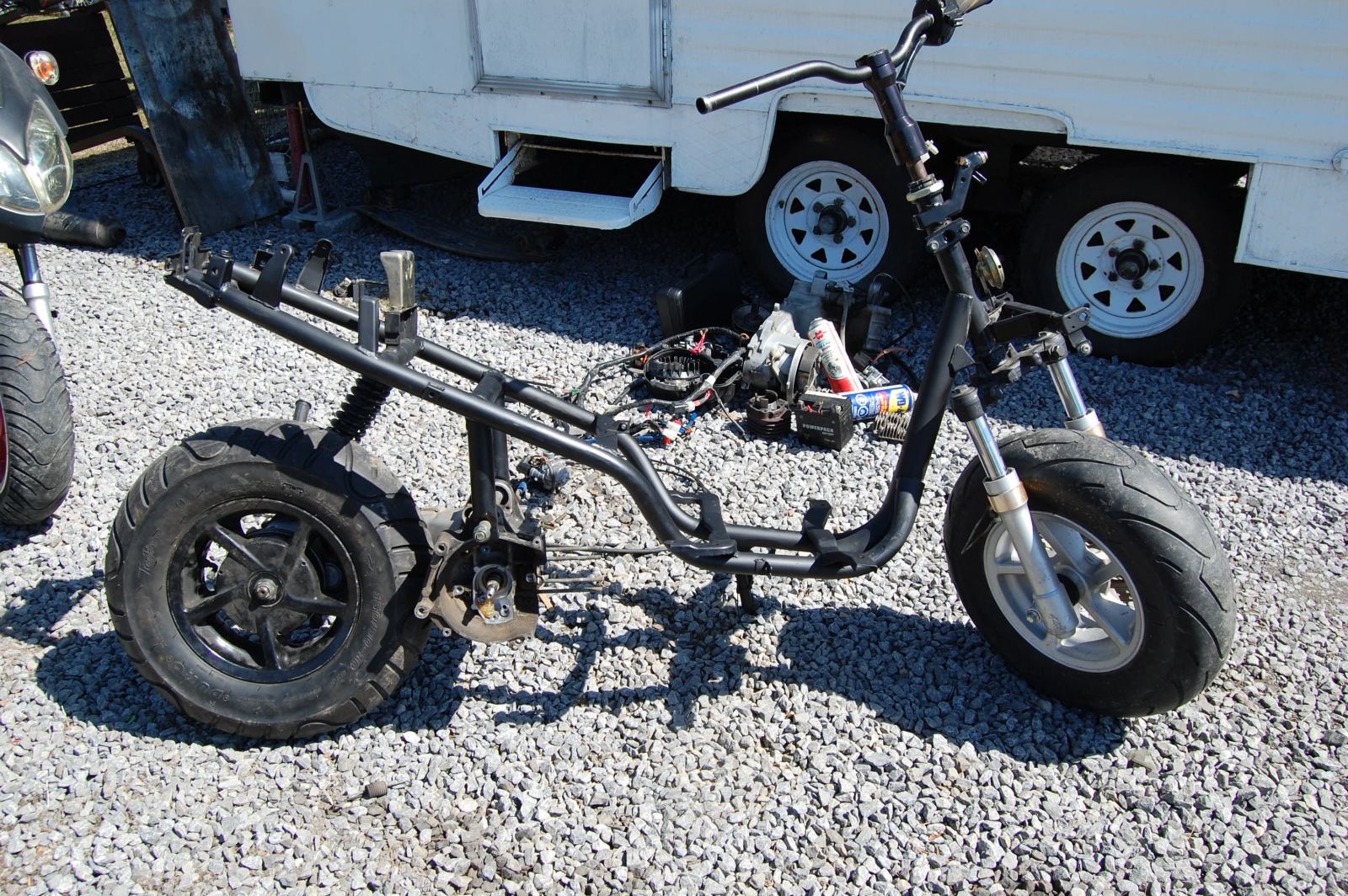

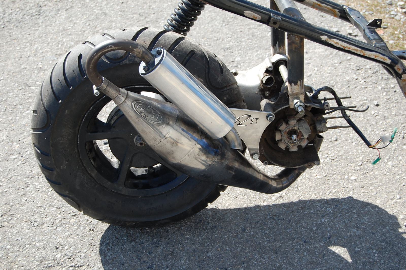

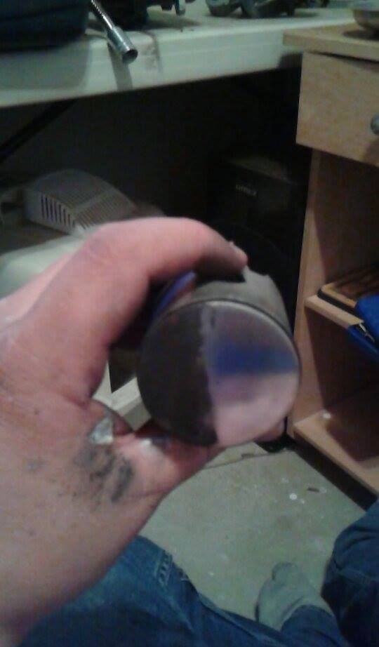

metrakitpr2 Posté(e) le 8 mai 2016 Auteur Signaler Partager Posté(e) le 8 mai 2016 Petit commencement, piston pas encore fini poli... transfert pas fini seulement un ptit apercu on va continuer First start en fin de semaine prochaine environ je mettrai une vidéo si possible 1 Lien vers le commentaire Partager sur d’autres sites More sharing options...

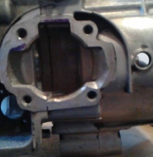

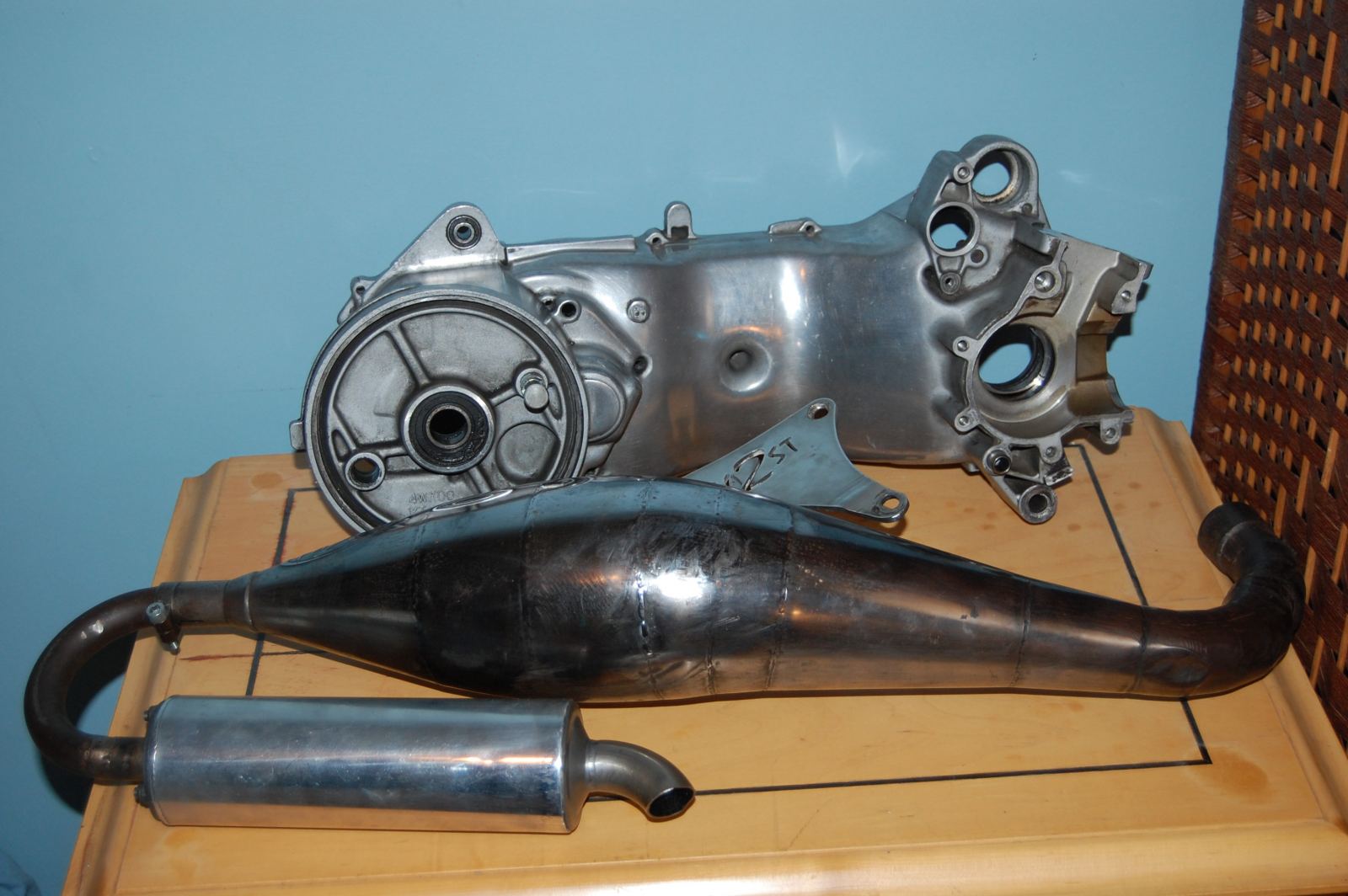

metrakitpr2 Posté(e) le 13 mai 2016 Auteur Signaler Partager Posté(e) le 13 mai 2016 voilah le resultat final du carter 2 Lien vers le commentaire Partager sur d’autres sites More sharing options...

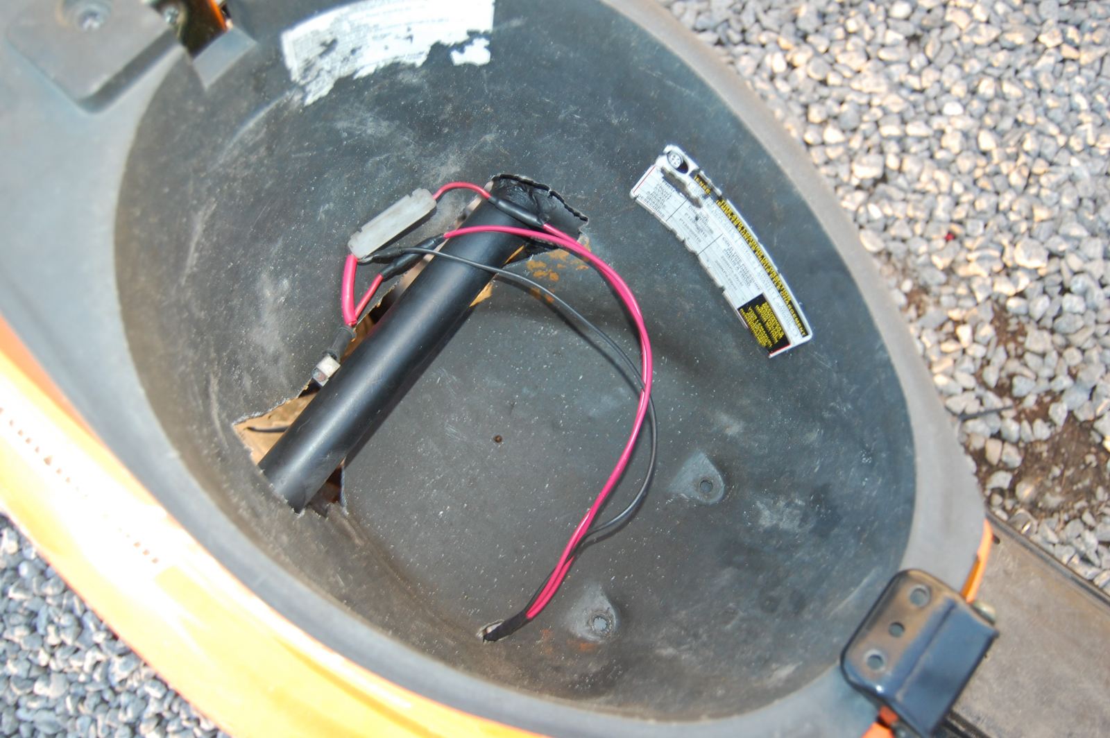

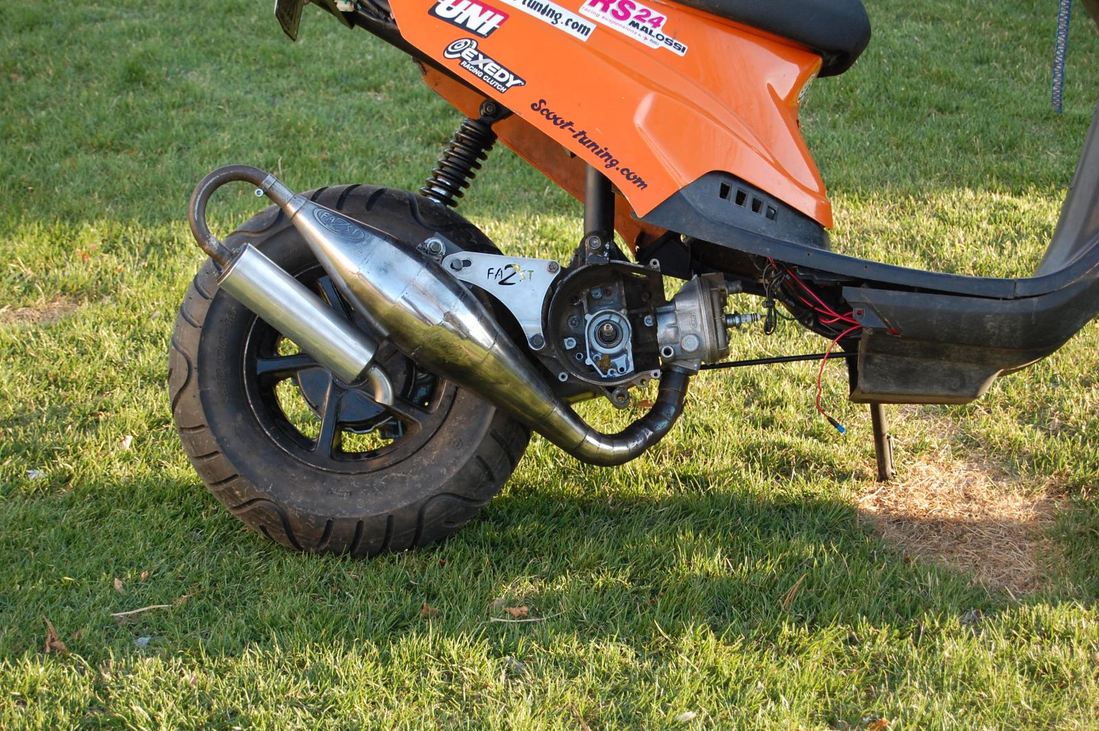

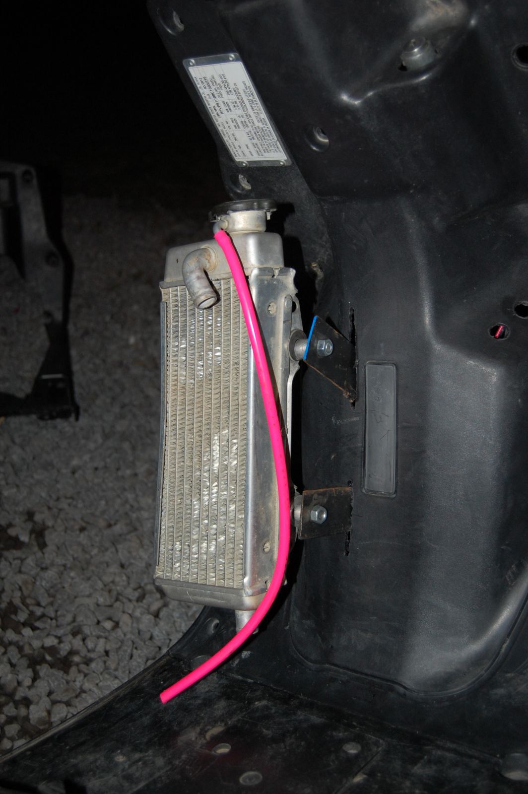

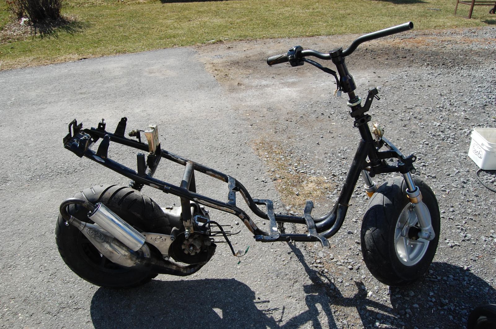

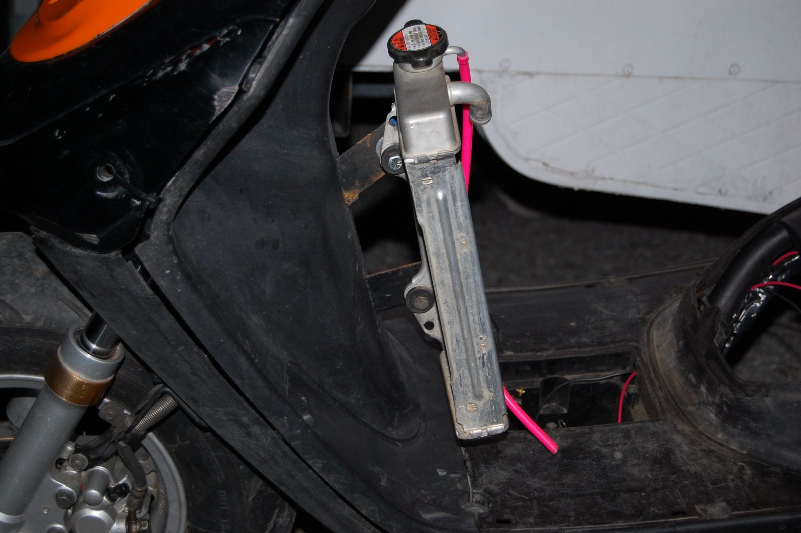

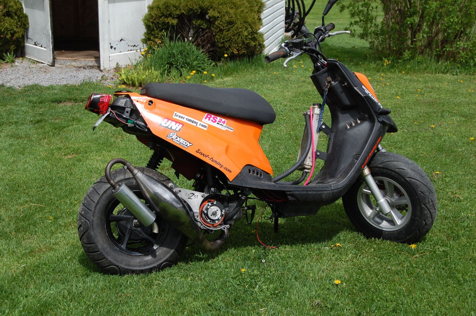

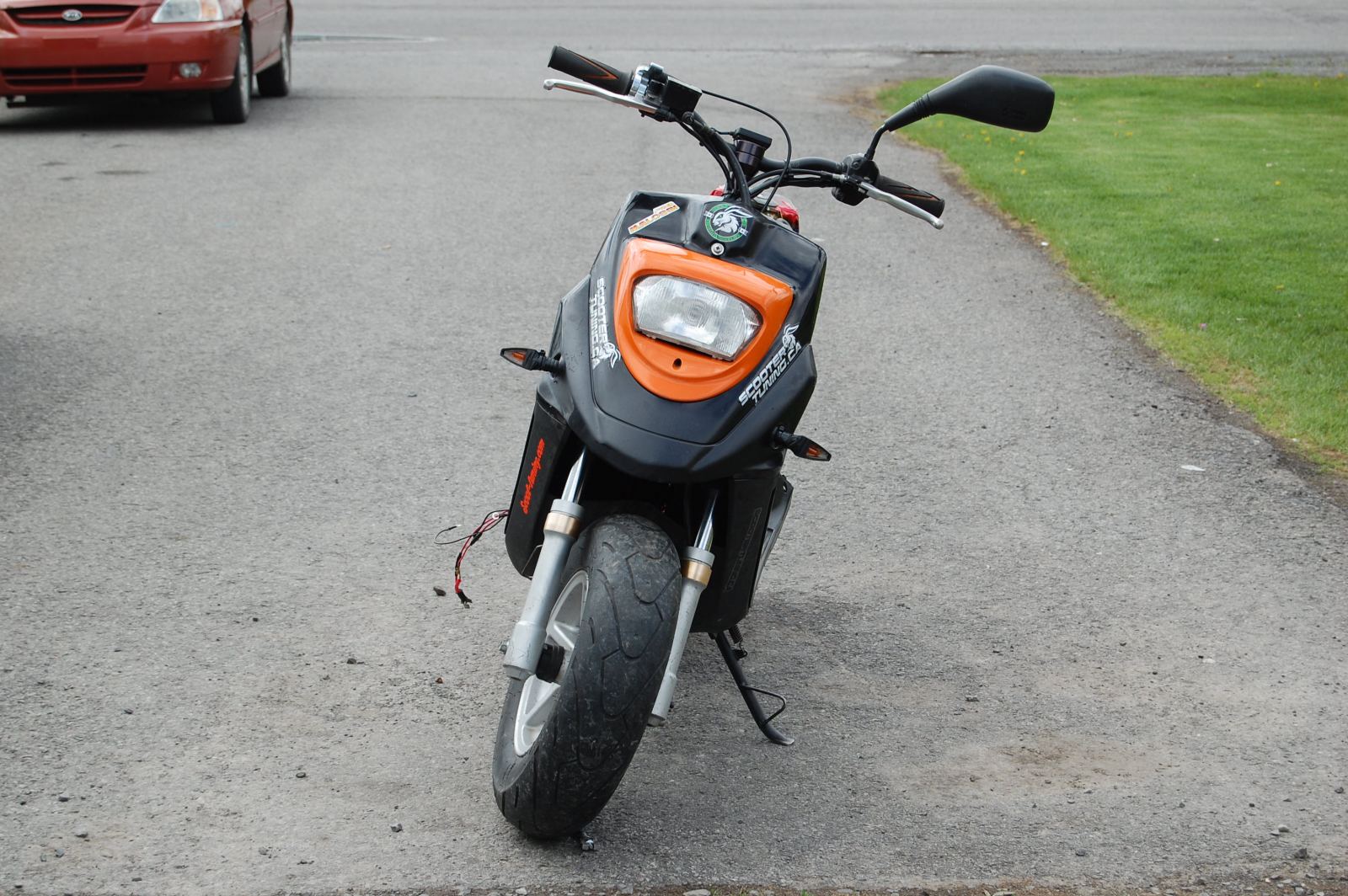

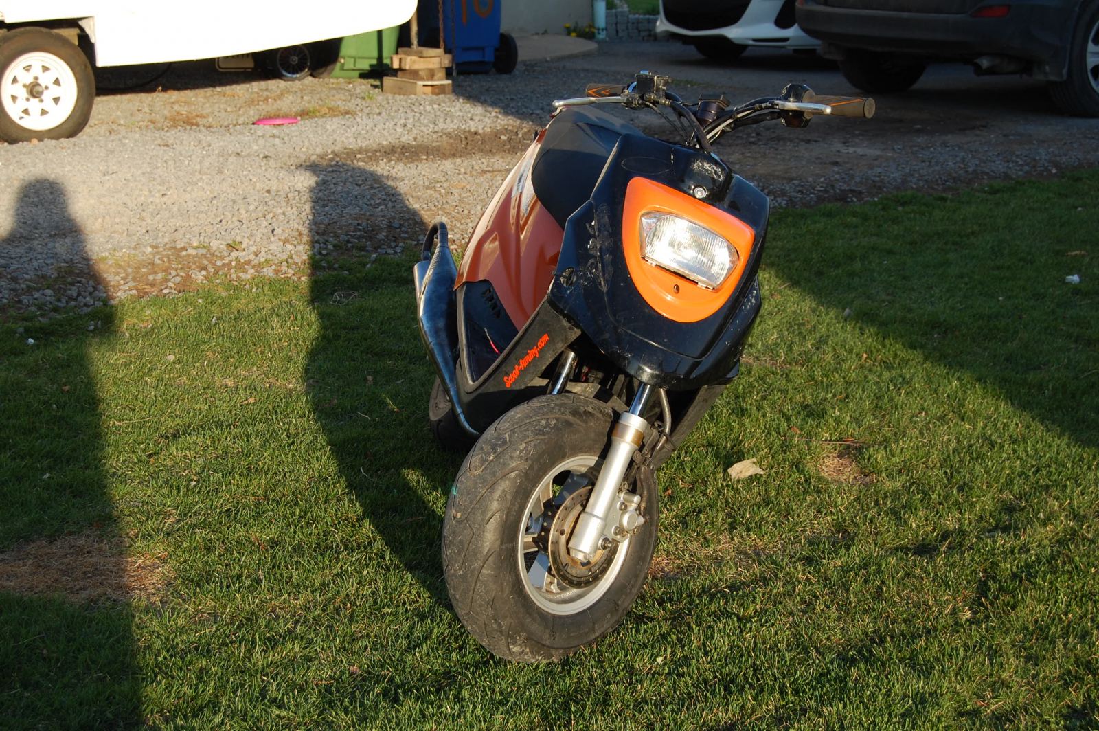

metrakitpr2 Posté(e) le 15 mai 2016 Auteur Signaler Partager Posté(e) le 15 mai 2016 les plastiques je dois encore travailler mais sa senvien 1 Lien vers le commentaire Partager sur d’autres sites More sharing options...
Gueko Posté(e) le 16 mai 2016 Signaler Partager Posté(e) le 16 mai 2016 C'est bon ça Par contre sa manque d'un bon gros nettoyage 1 Lien vers le commentaire Partager sur d’autres sites More sharing options...
metrakitpr2 Posté(e) le 16 mai 2016 Auteur Signaler Partager Posté(e) le 16 mai 2016 il y a 12 heures, Gueko a dit : C'est bon ça Par contre sa manque d'un bon gros nettoyage pas 100% fini les fils son mm pas pluguer et coter carénage j'achete de nouveau vers mi-juin.. je suis encore au lycée j'ai pas des tonnes d'argent non plus... Lien vers le commentaire Partager sur d’autres sites More sharing options...
